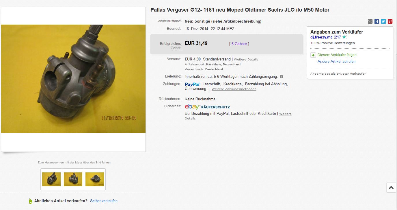

      Sooo, was lange währt wird endlich gut, zumindest halbwegs. :S Hab nun diesen Vergaser in der Bucht bekommen:
      Sollte komplett sein, als er ankam natürlich erst mal aufgeschraubt. Und es fehlt die Ventilnadel des Schwimmernadelventils. Also habsch jetzt nen Vergaser der von den Maßen her passt, aber kann trotzdem nüscht machen. Nu warte ich mal ob der Verkäufer die Nadel noch findet... :S
      Nadeln und der Kram sollte auch von anderen Vergasern passen, denke ich... Einfach mit dem Ding mal zu dem einen oder anderen Laden schlappen.

      Nö, da passt nur vom Pallas rein. Un dat is schwierig, die Bude is schon seit einiger Zeit gestorben... ;(

      Klar kann man das Ding aus ner Nadel von nem Bing selbst passend lutschen, aber das hab ich ja nüsch jekooft. ;)
      So, der Verkäufer hat die Ventilnadel geschickt, passt.
