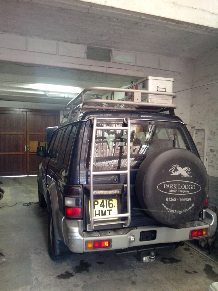

Im Ebay-Thread hatte ich es kurz erwähnt: Meiner Ersteigerung.

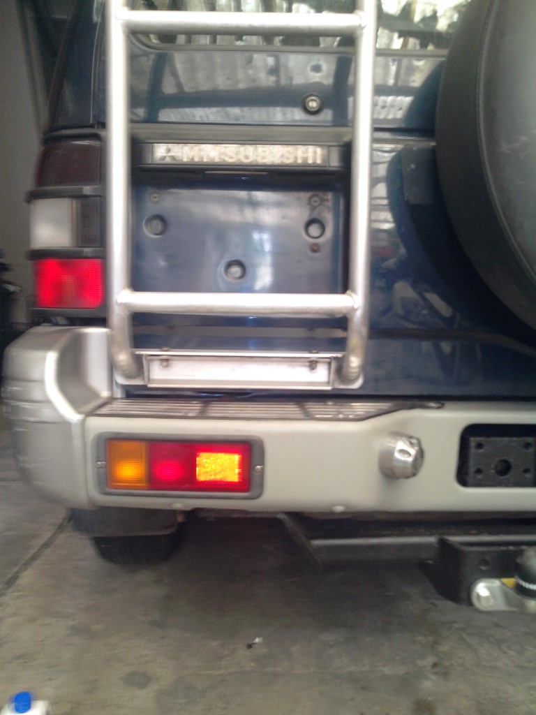

Wie versprochen das erste Bild nach Montage des Trägers und der Leiter.
Werde diese Woche noch andere Ansichten präsentieren.
Das Kennzeichen war auf einer Art Kunststoffkeil montiert damit es leicht schräg steht und besser beleuchtet wird oder so ...
Darauf kann ich verzichten und verwende die beiden dafür vorhandenen Bohrungen um die Leiter befestigen zu können.

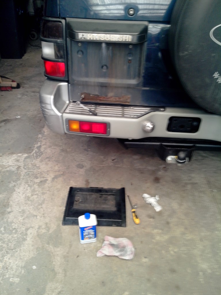

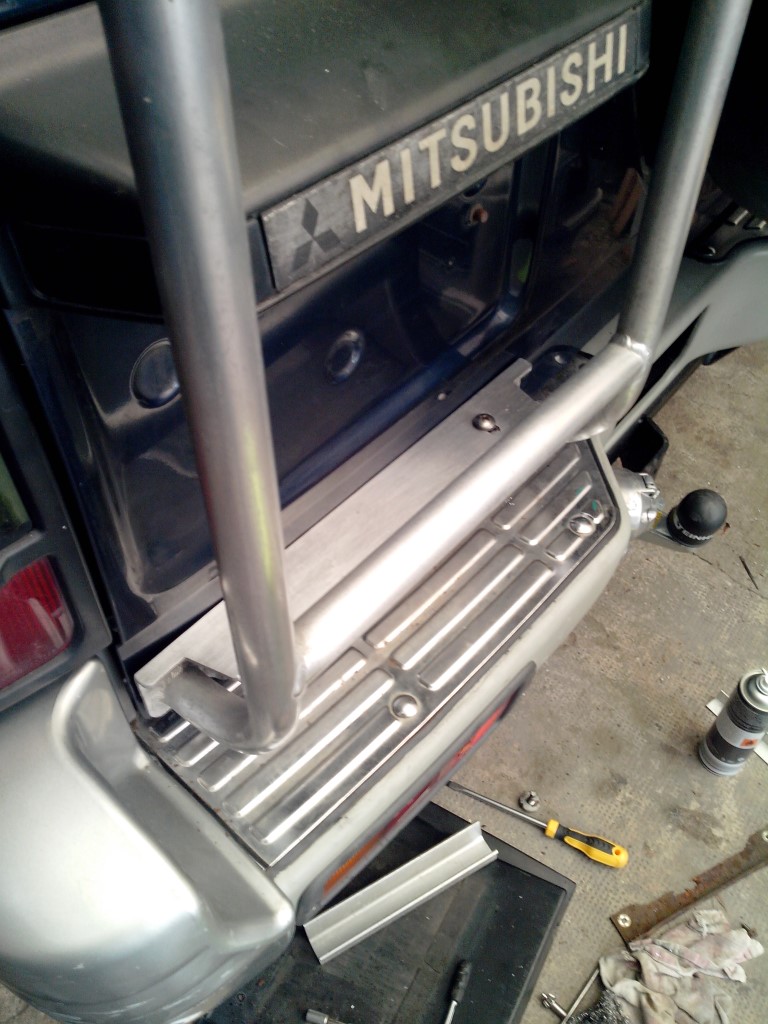

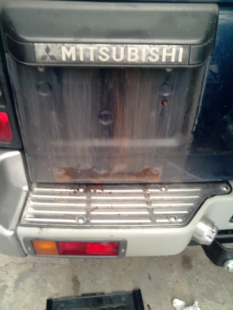

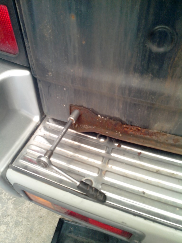

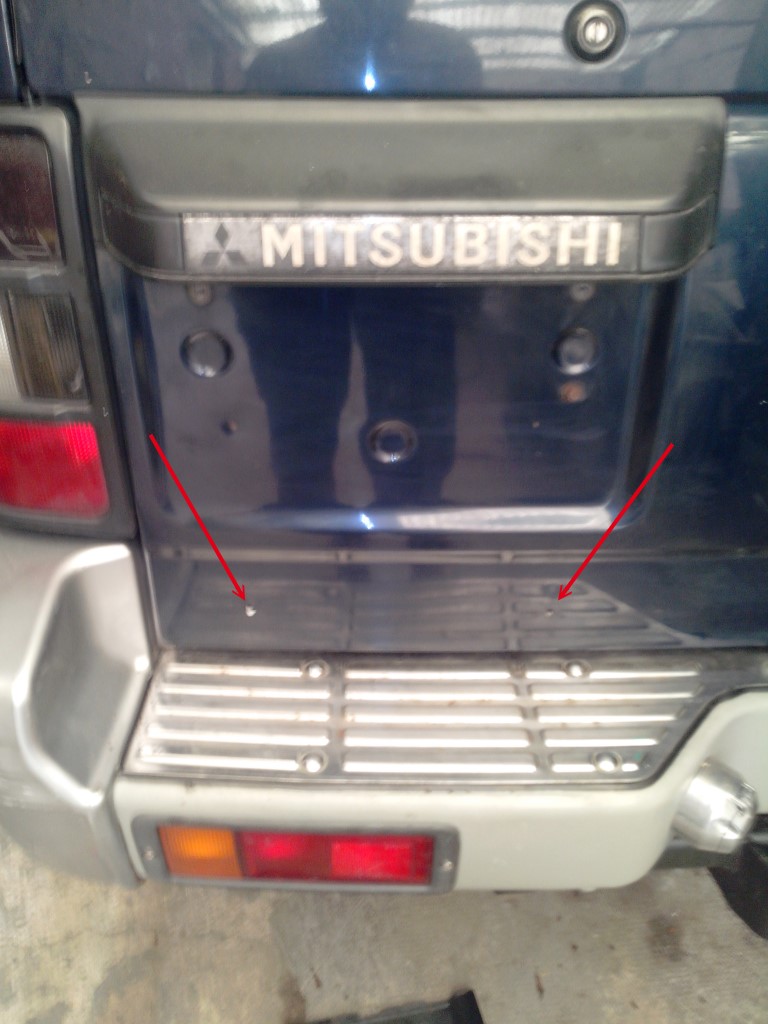

Gut zu sehen, warum man darauf verzichten kann ... es gammelt halt.
Abgeschraubt und dann ...
... bleibt das übrig.
Sauber gemacht. Die Pfeile zeigen auf die beiden vorhandenen Gewinde.
