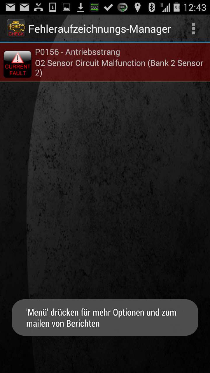

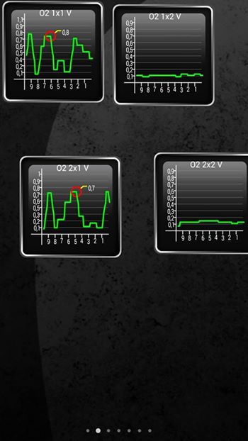

      Habe seit gestern den folgenden Fehlercode P0156, der auch nach dem Löschen immer wieder kommt. Angeblich Lambda-Sonde 2 Bank 2. Bei den Kurven sieht man auch sehr schön, daß die anderen 3 schöne Kurven zeichnen und diese hat fast Null-Linie.
      Jetzt die Preisfrage......welche von den 4 Dingern ist das??? Oder muß ich jetzt alle 4 Stecker nacheinander ziehen und die Kurven beobachten?

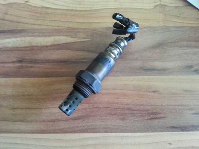

      Interessanterweise ist die, die kaputt gegangen ist, im EK die billigste. Heisst für mich, die geht am häufigsten kaputt.
      Falsch Mitsubishi hat an den armen Schlucker "Coltracer" gedacht und genau diese Sonde preiswerter gemacht !!!!!!!!!!! :whistling: :whistling: :whistling: Finde ich echt nett von denen !!!!!!!

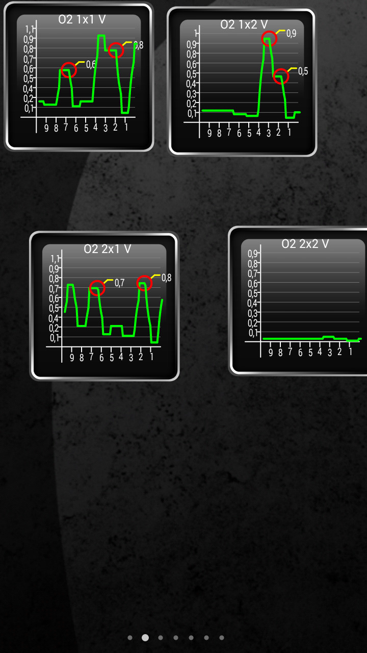

      So, neue Sonde ist drin. Kommt man ja echt blöde dran. Wir haben mal fix den Anlasser ausgebaut, dann gings. Besser als das Hosenrohr runterlassen und dann die Flexrohre beim rauswürgen der Sonde zerstören.
      Nun gibts auch wieder schöne Kurven. Der Screenshot ist ein bischen mau, weil immer wenn die Kurve schön oben war, wollte das Handy nicht so wie ich wollte. Aber man sieht trotzdem, daß es keine Nulllinie mehr ist.
