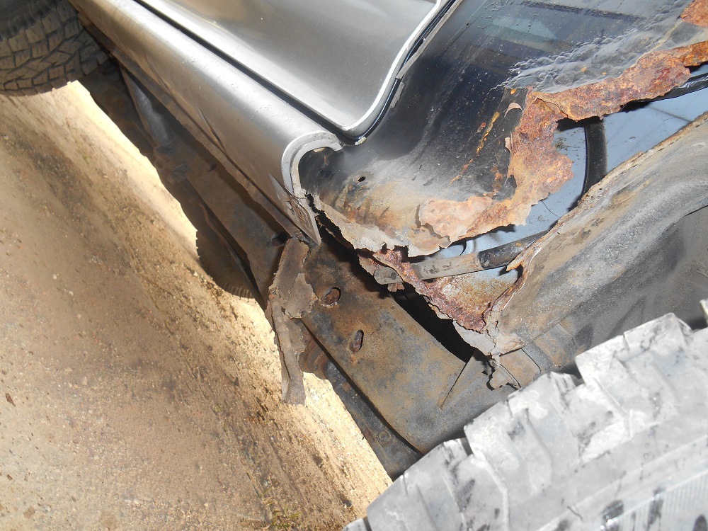

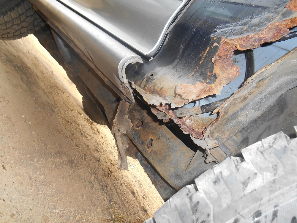

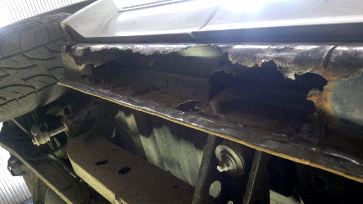

      Hallo. Bei der HU hat der Prüfer kleinere Roststellen am Schweller innen festgestellt. Um mir mal ein Bild zu machen hab ich die Kunsstoffteile am Einstieg entfernt. Die Bleche innen waren schon gut verrostet. Aber die Bleche Unten noch etwas mehr.....Interessanter Weise sind die Schweller auf beiden Seiten gleichermaßen betroffen, und auf beiden Seiten auch nur hinten. Unter der vorderen Türe ist so gut wie gar nichts......?
      Da bleibt nicht viel Spielraum. Neue Schweller von Mitsubishi - ich hab sonst nirgendwo was gefunden, und dann rausschneiden und einschweißen. Das geht leider auch nur noch mit Bühne/Grube und mit dem MAG. Zu meinem Glück erlaubt der Leiter unserer betriebseigenen KFZ-Werkstatt mir, diese Arbeit am Wochenende in der Werkstatt zu erledigen....sonst würde das teuer werden.

      Alter Falter, das ist ja heftig. $wooow Hast du das vor der HU nicht gesehen? ?(

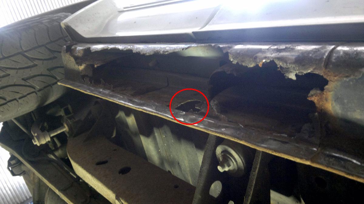

      Von unten, ohne die Kunststoffverkleidungen zu entfernen, war nur dieses kleine Loch am inneren Blech zu sehen. (Roter Kreis) Da ist ein runder Gummistöpsel verbaut, und unter halb des Gummis war eine Durchrostung von ca. 2x3cm. Nach der Demontage des Kunststoffs zeigte sich das ganze Dilemma!
        98,36 kB, 1.200×675, 65 mal angesehen

      Hab ich schon erledigt....Da ist nichts! Nur die letzten 2cm ganz unten am hinteren Radhaus zum Schweller sind durch. Aber das ist ja noch ein Stück vom Schweller. Rest vom Kotflügel und Radhaus ist OK. Darum Verkleidungen wieder montiert. Die Einstiege/Schweller hab ich schon bestellt. Ich hab die Werkstatt den ganzen Sammstag und Sonntag für mich alleine - danach muß das fertig sein!

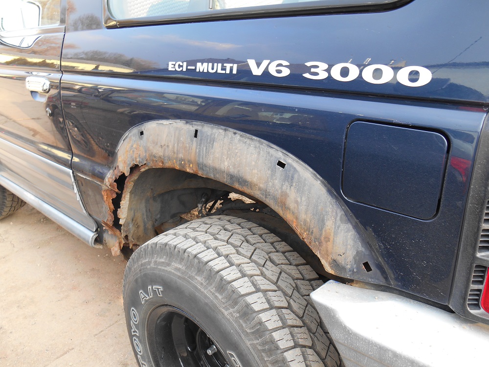

      Die Schweller rosten ohne Ende beim Pajero. Am Ende bröselt dir mehr Blech weg als wenn du dein Brot im Toaster 6 min lang drin lässt.
      Bei uns war es auch nicht anders. Nur das der Radlauf ein etwas kleineres Loch hatte. Naja gut, der Schweller ist auch nur etwas verbogen gewesen. :whistling:

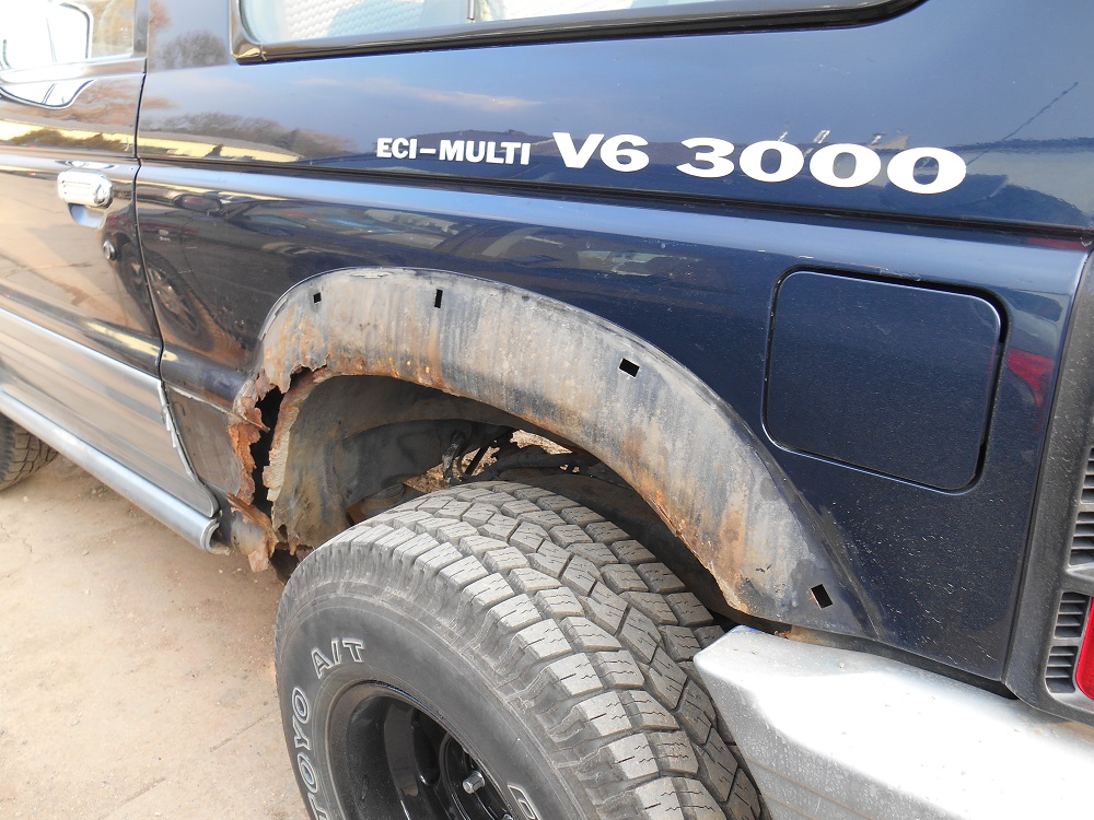

      Schau auch mal vorn im Radkasten unter die Plastikverkleidungen. Da musste ich gestern beim Blinker Ausbau auch große und schlimme Überraschungen feststellen, weil ich auf einmal im Blinkerloch am Kotflügel, die Drehstäbe sehen konnte. 8|
        348,77 kB, 1.000×750, 53 mal angesehen
        390,08 kB, 1.000×750, 62 mal angesehen
