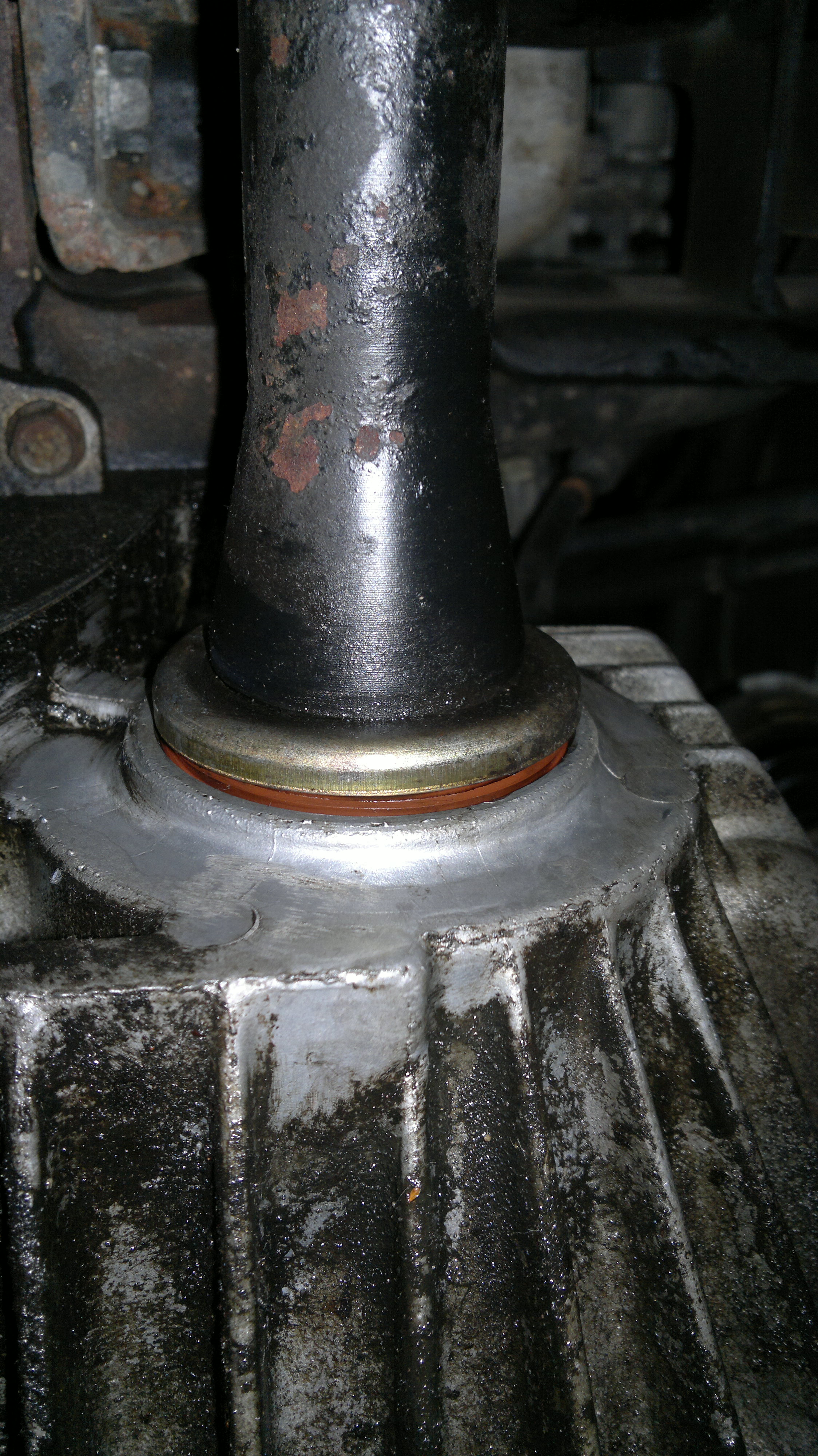

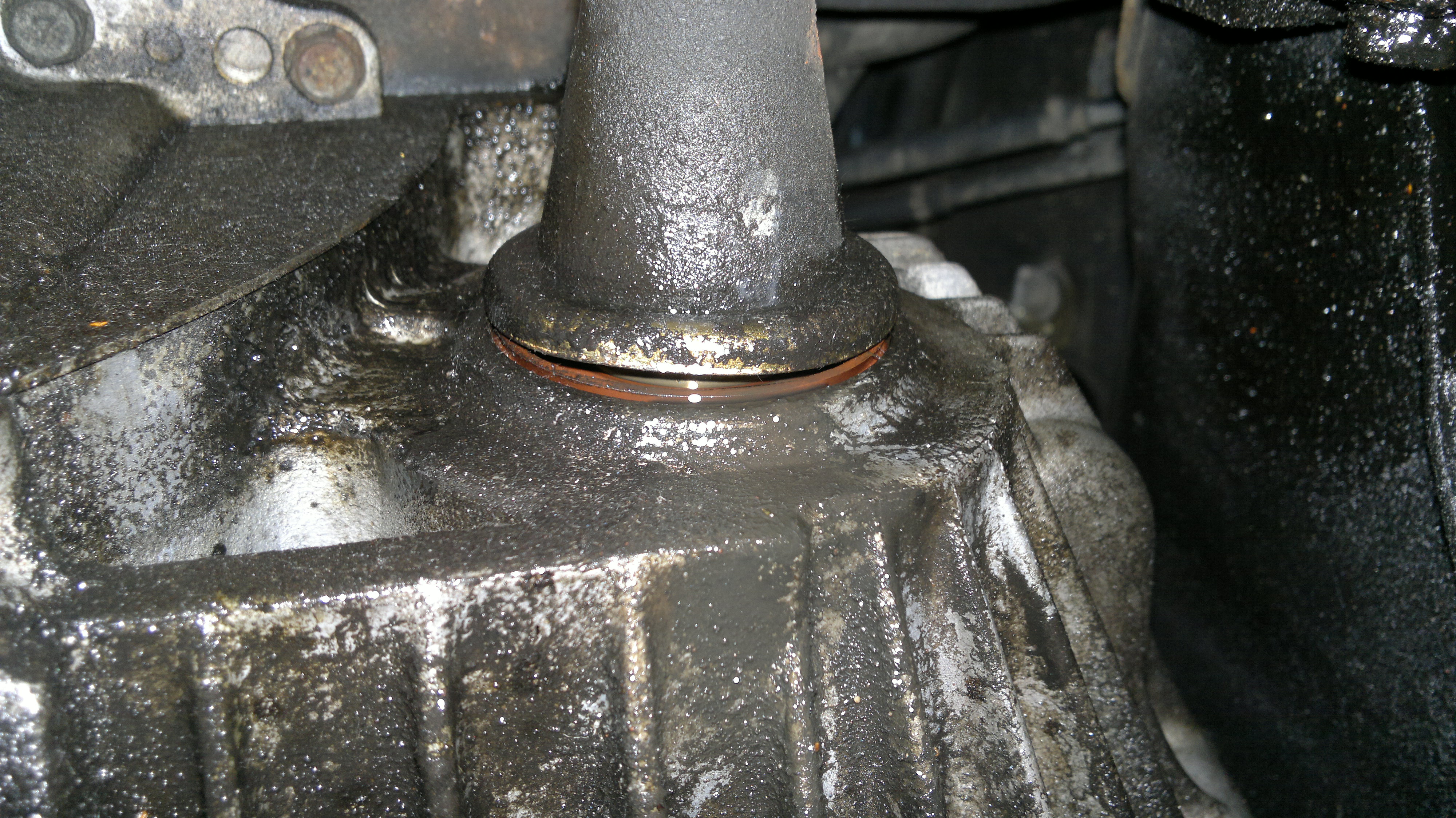

      Ich hab in der Garage festgestellt, dass ich paar frische Ölflecken unterm Auto habe. Also heute mal schnell druntergelegt... Mist... Getriebe undicht. Irgendwie sieht mir das auf der Nahaufnahme so aus, als käme es bei der Antriebswelle raus. Der Rand/Ring, wo die Welle ins Getriebe geht, sieht auch etwas verbogen aus. :whats Wie gehe ich nun am besten vor?

      Das ist der Simmerring der Antriebswelle. Ist gar nicht mal so selten.
      Linke Antriebswelle raus, dann das starre Wellenstück raus. Den Simmerring vorsichtig rauspopeln und einen neuen rein drücken. alles wieder zusammenbauen und Öl auffüllen.
      Geht eigentlich recht einfach. 1 bis 1,5 Stunden, wenn du eine Bühne hast.
      Am besten ist es, wenn du den beim M. Händler bestellst. ich hatte aus den Zubehör schon mal nen falschen. War ärgerlich da das Auto auf der Bühne bleiben musste und die ganze Bude blockierte.

      Also das was du da fotografiert hast, ist die linke Antriebswelle (Wellenstück Getriebeausgang) wo es aus den braunen Simmerring am Getriebe tropft. Fahrerseite also.

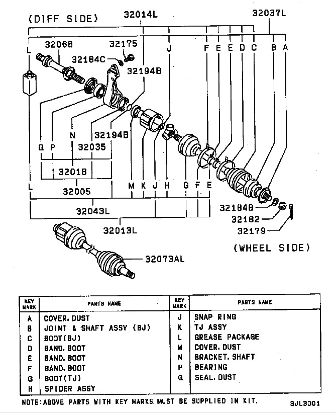

      Kann mir bitte jemand die Teilenummer für den Simmerring nennen? Ich hab nen Auszug vom ASA angehängt, hilft der?

      Bj wäre auch nicht schlecht... ---> 91 oder 91 ---> ^^
      MD742053, sind beide Seiten die gleichen drin, kosten bei Mitsu 8,30 €

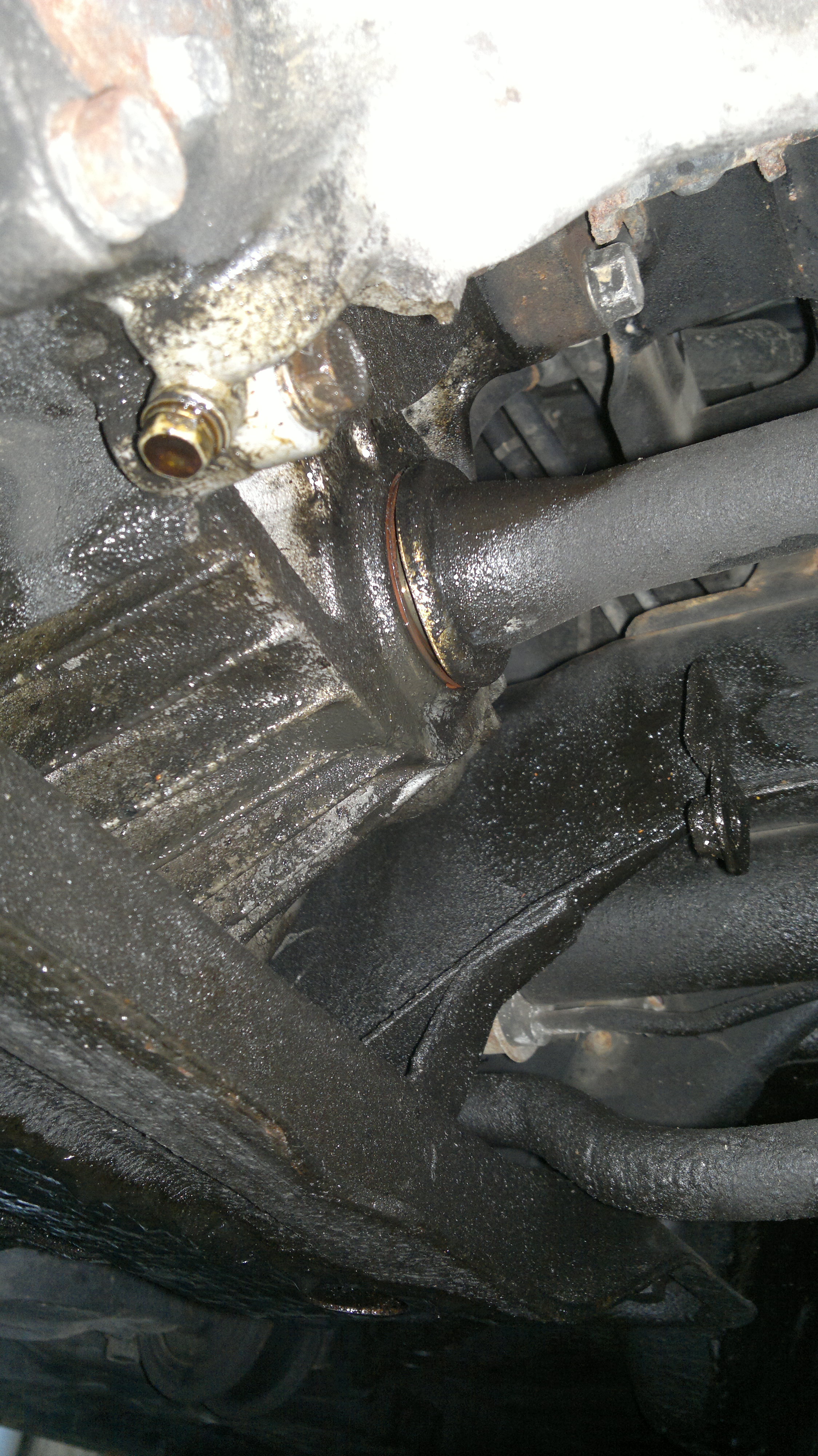

      Noch paar Worte zum Ergebnis. Dank Franks Suche nach der Teilenummer für den Simmerring hab ich diesen bei teile-profis.de bestellt gehabt. Damit ab zur Werke gegangen und einbauen lassen. Hat mich am Ende mit Material und Einbau 48 € gekostet. :thumbup: Jetzt hoffe ich, dass es dicht bleibt. Beim Ölwechsel vor Saisonende diesen September kontrollier ich die Stelle nochmal.
