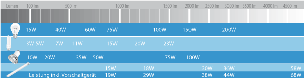

      Mir hat mal jemand gesagt, als Anhaltspunkt gilt eine 40 W Glühbirne entspricht etwa 400 Lumen. Die Dinger mit 48 LEDs sind mit ca. 200 lm angegeben. Die Sofitte mit 6 LEDs entspricht dann 2,5 W falls das die gleichen LEDs sind ...
      Weil das aber nicht ganz linear ist, (100W ist mehr als 1000lm) ist es ne Milchmädchenrechnung und mit Vorsicht zu geniessen :D
      edit: Tabele gefunden

      Schon richtig.
      Aber du musst die Farbtemperatur berücksichtigen.
      So ne gleichstarke warm-weisse Glühlampe wirkt für mich irgendwie sehr viel dunkler, als so ein kalt-weises 48er SMD Panel (natürlich nicht wenn es darum geht eine ganze Halle auszuleuchten, sondern auf kleinen Raum)

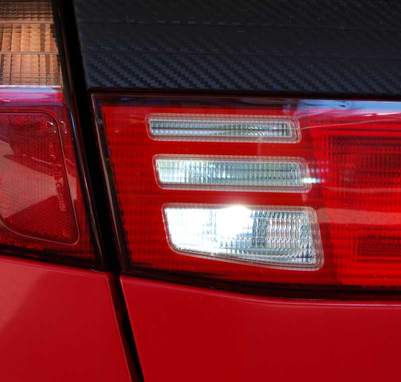

      Der LED Typ 5050 ist gut, ob nur zwei Stück davon in einem Gehäuse für Deine Zwecke reichen, kann ich Dir leider nicht sagen. Ich denke allerdings, dass es mindestens vier davon in einem Gehäuse sein sollten. Bei dem von Dir erwähnten EBAY - Anbieter habe ich in einer anderen Auktion das angehängte Bild gefunden, es liefert Dir vielleicht einen Anhaltspunkt, auch wenn es weiße LEDs sind und bei den 5050er drei nebeneinander gebaut sind.
