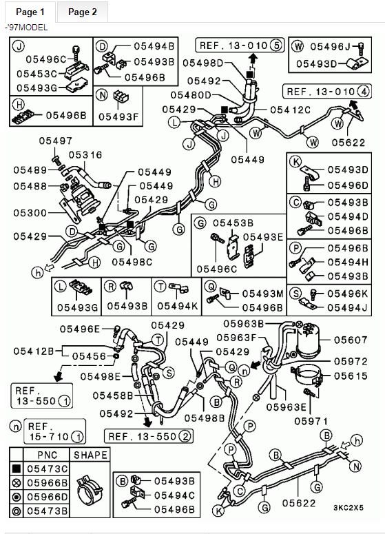

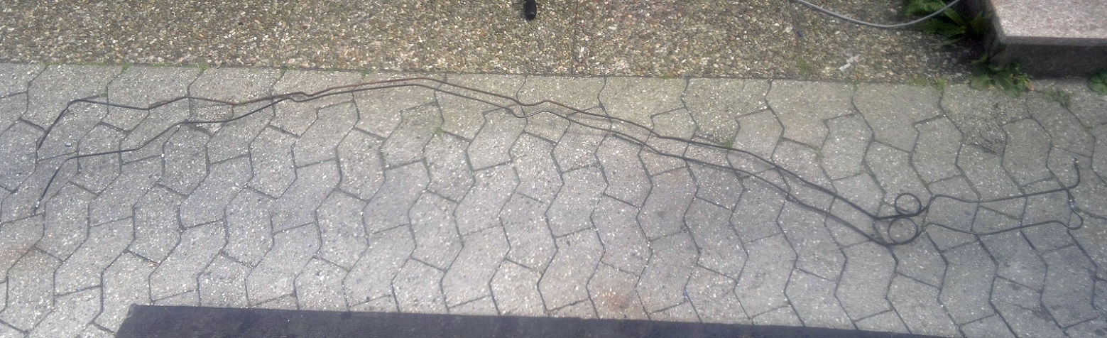

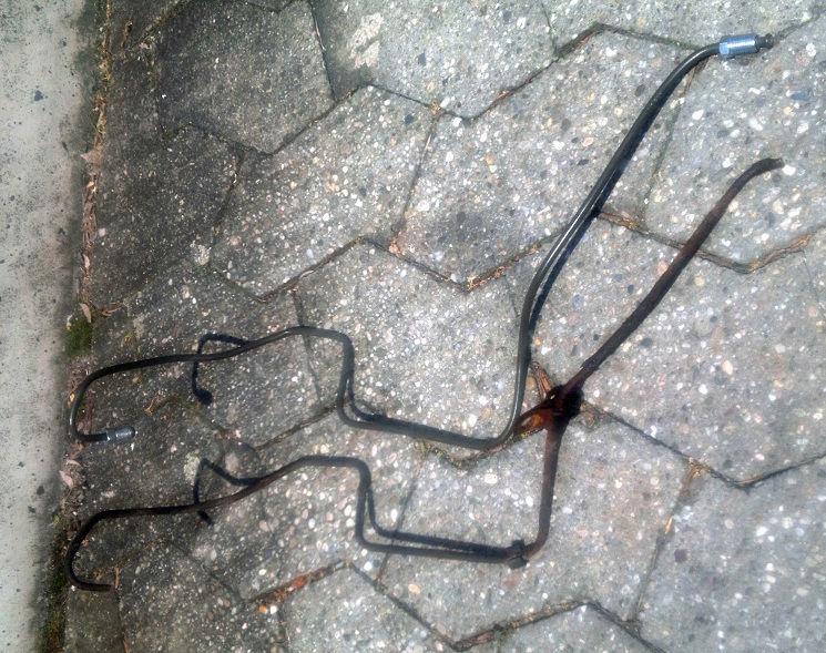

      Ich werde diesen Monat noch die Bremsleitungen (Stahlrohr) die vom Motorraum unter dem Fahrzeug entlang, zum Bremskraftverteiler nach hinten gehen, sowie die kurzen Bremsleitungen an der Hinterachse erneuern. Ebenso die parallel laufenden Kraftstoffleitungen vom Motorraum zum Tank. Hat das schon jemand gemacht? Wenn ja, wo eingekauft, welche Länge, Besonderheiten?
      Auch die beiden Leitungsstutzen die in den Tank reingehen,
      werde ich erneuern...weiß jemand, wo ich so ein Teil herbekomme? (Die Bilder sind nicht von meinem V20 - aber viel besser sieht es bei mir nicht aus :huh: )
      Bisher habe ich folgendes ermittelt:
      Ich benötige die Bremsleitungen in folgenden Längen:
      1x 2260mm
      1x 3020mm
      1x 120mm
      1x 730mm
      1x 1220mm
      Verschraubungen in der Variante TX (Japaner) Leitungsdurchmesser 4,75 MM und der Gewindegröße M10X1 MM mit E-Bördelung
      Kraftstoffleitungen, (Rohrleitung, Stahl) Durchmesser mit 6,35mm und 8,0mm Die Länge der Kraftstoffleitung habe ich noch nicht genau ausgemessen, sie beträgt ca 2500mm in 8mm
      und ebenfalls ca 2500mm in 6,35mm.
      Ich habe ein Angebot von einem Händler eingeholt.
      Die Kosten für die Bremsleitungen betragen 122,- Euro, die Kosten für die Kraftstoffleitungen betragen 48,00 Euro , zuzüglich 6,00 Euro an Versandkosten.
      Total also ein Endpreis von 176,00 Euro.
      Kann jemand die Angaben bestätigen, oder korrigieren? Wo würdet Ihr so was einkaufen? Bin dankbar für jeden Tipp!
      Grüße, Peter.

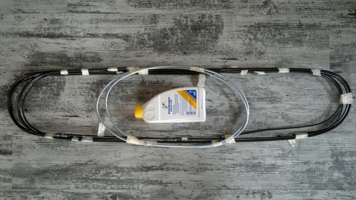

      So, nun bin ich es, der "Erfahrung" mit den Bremsleitungen hat. ^^
      Gestern kam die Lieferung von Bremsleitungen-Online. Alles schön verpackt, und 1Liter Bremsflüssigkeit gratis war auch dabei! :thumbup:
      Die Leitungen hab ich erstmal gerade gebogen und nachgemessen. Alle haben auf den Millimeter genau das bestellte Maß. Sauber gebördelt, kein Grat dran, und keine Späne oder Verschmutzungen. Den Wagen mit den Hinterrädern auf die Rampen, 2Plastikwannen druntergestellt die ich mir jeweils dorthin stelle wo gerade Bremsflüssigkeit tropft - dann hab ich ausgebaut. Zuerst die kurzen Leitungen an der Hinterachse, danach die Langen Leitungen die von vorne nach hinten laufen. Bei den meisten Verschraubungen ging nur noch die Version: Leitung an der Verschraubung abzwicken, und mit der Nuß an die Verschraubung ran. Leider sind einige der Schrauben, mit denen die Halter für die Bremsleitungen am Rahmen befestigt sind, abgerissen. Es hat recht lange gedauert, die Reste aus dem Rahmen zu bekommen. Die Leitungen hab ich anschließend nach dem Vorbild der ausgebauten Leitungen nachgebogen. Ohne Hilfsmittel, nur mit den Fingern. Ging ganz gut - aber eine Biegezange wäre doch besser! Anschließend die neuen Leitungen wieder reingebaut: Hat alles gut gepasst. Minimales nachbiegen hier und da - aber alles in Allem eine feine Sache. Ich habe (Inklusiv der Kraftstoffleitungen) 9Stunden dafür gebraucht. Alle Leitungen lassen sich recht gut an einem Stück aus-und einbauen.
      Die Daten: Leitung vom Verteilerblock am Hinterachsdifferential zum Schlauch Richtung Bremskraftverteiler der Hinterachse (Anschluss am Bremskraftverteiler unten): 120mm. Leitung vom Verteilerblock am Hinterachsdifferential zur Bremse hinten rechts:1220mm. Leitung vom Verteilerblock am Hinterachsdifferential zur Bremse hinten links: 730mm. Leitung vom Verteilerblock vorne unter der Batterie zum Bremskraftverteiler der Hinterachse (Anschluss am Bremskraftverteiler oben): 3020mm. Leitung vom Verbinder vorne am Rahmen links zum Bremskraftverteiler der Hinterachse (Anschluss am Bremskraftverteiler mitte): 2260mm. Verschraubungen in der Variante TX (Japaner) Leitungsdurchmesser 4,75 MM und der Gewindegröße M10X1 MM mit E-Bördelung. Kosten: 122 Euro+6Euro Versand.
