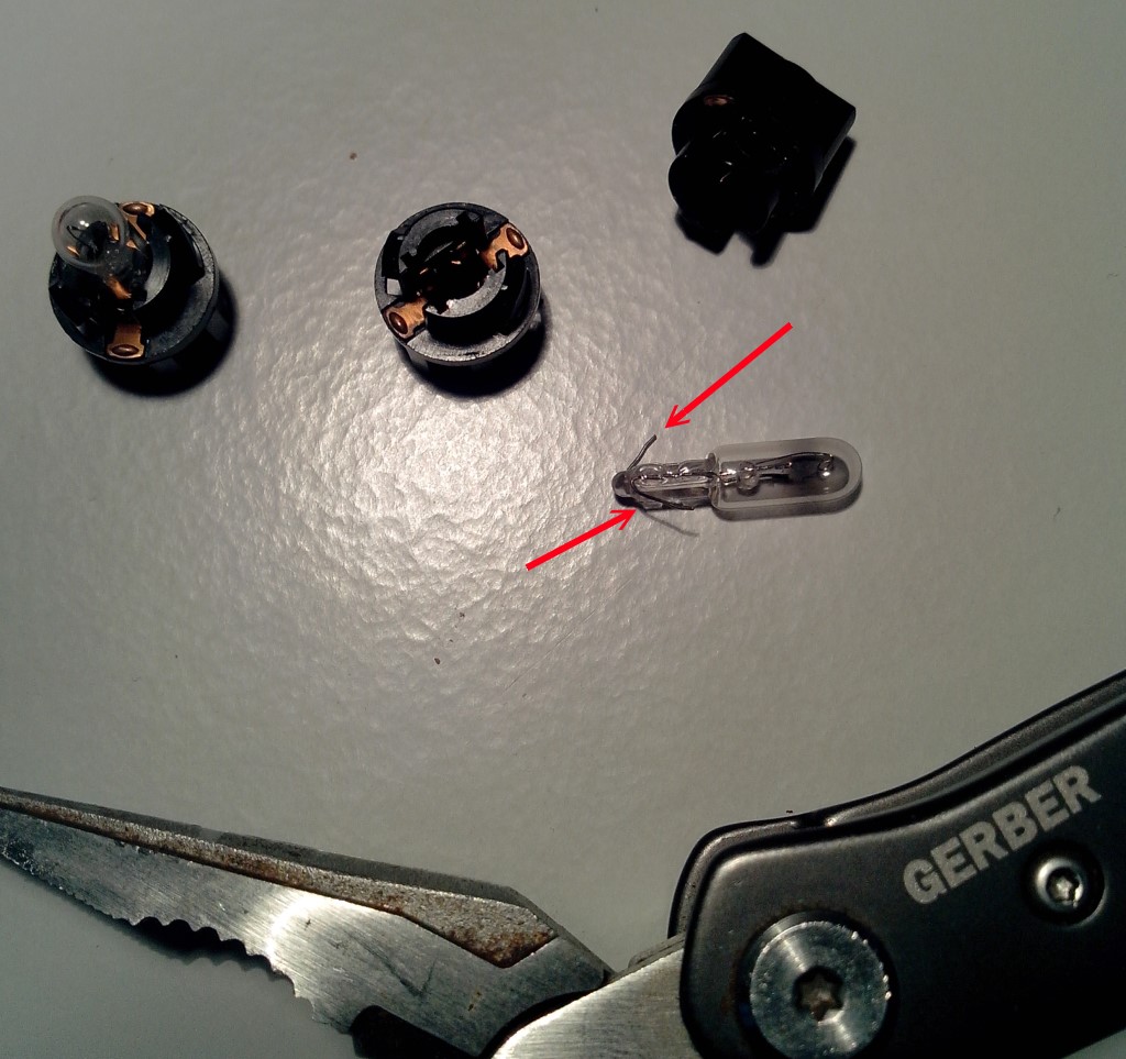

      Ich habe bei Völkner Birnchen für das Cockpit bestellt.
      Die sind nun angekommen. Leider nicht nur Subminiatur, sondern auch Sub-Optimal. :D
      soweit die Beschriftung der Tüte .... und nun der direkte Vergleich Tüte und was ich defektes aus dem Cockpit gezaubert habe:
      Also irgendwie passt da wat nich ... :)

      Ich habe da wohl einen Denkfehler ... Laut Leuchtmittelliste sind die für die SCHALTER(!) also die Kippschalter ... lol.
      In den schwarzen Sockeln sind auch solche drin. Nur halt größer.

      Versuch mal, ob du die Birne aus der Fassung gezogen bekommst. Wenn ja, sind das die 1,2 Watt Glassockelbirnchen. Wenn´s nicht geht, sind die komplett.
      ich glaube, die Birnen sind auch fest in der Fassung.
      Nö. Kann man so rausziehen.
      Das sind im Prinzip identische Leuchten. Nur größer.
      Die Anschlußstifte sind auf ca. 8mm abgelängt und jeweils einmal nach vorne und einmal nach hinten umgebogen.
      So werden die dann in den Sockel gesteckt.
      Nee, die werden nicht abgelängt, die sind original so umgebogen. Das sind die oben erwähnten 1,2 Watt Lämpchen.
      Dann waren das die in der grünen Fassung die fest waren. :whats §§unschuld
      Die grünen Fassungen hatte ich noch nicht raus.
