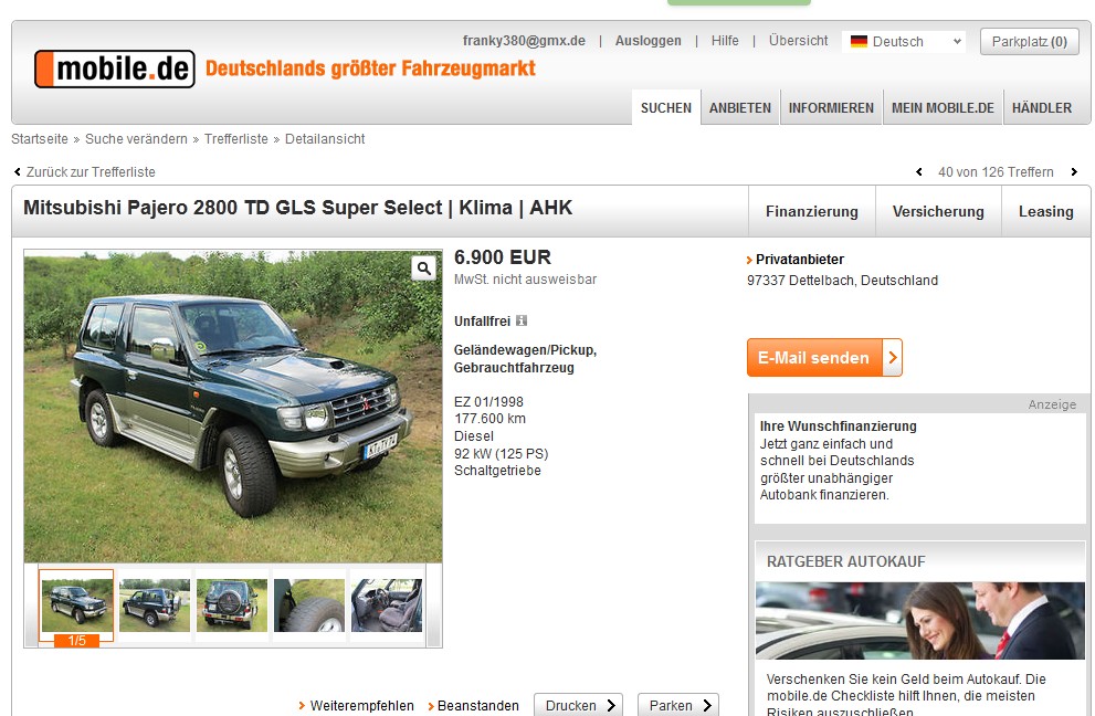

      So, lange war es ruhig hier. Mein Freund möchte ja einen Diesel. Ich habe jetzt einen 2,8er V20 hier in der nähe gefunden der auf den Bilder noch ganz gut aussieht. Ein Rentnerfahrzeug :thumbup: Ich denke den könnte man sich mal ansehen...
      Pajero
      ***Edit bei Anaconda4440: Screenshot angehängt. ;)***
      Pneumatische Niveauregulierung ??????????????????????????? :whats :whats :whats :whats :whats :whats
      Vielleicht sind die el. verstellbare Dämpfer gemeint ???
      Also laut den Bilder macht der keinen schlechten Eindruck. Bei den Kilometern mal fragen ob die Einspritzpumpe schon überholt worden ist. Sonst kommen bald mind. 1500 Euro auf Deinen Freund zu.
      Preislich kann man da bestimmt auch noch bissi nach unten wandern...........
      Auf jeden Fall und immer die Anleitung im Hinterkopf speichern !!!!!!!!!!!!!!
      Pajero V20 Checkliste Kaufberatung
      Ja, der sieht nicht verkehrt aus.
      Aber zu teuer, für das Geld bekommt er einen guten langen Pajero. Will er nicht, aber das muss der Verkäufer ja nicht wissen. ;)
      Einspritzpumpe hat Blubb schon gesagt.
      Wenn der wirklich ne Pneumatik drin hat, hat er die teuren Originaldämpfer rausgeschmissen. Ist dann auch ein Hinweis darauf dass er viel Hänger mit hoher Stützlast gezogen hat, normalerweise macht das kein Mensch. Ausserdem hast du dann nen unterschiedlichen Härtegrad der Dämpfer vorn und hinten. Das kann (muss nicht) zu Problemen beim Fahrverhalten führen.
      Und kein Rost ist gelogen. ;)
