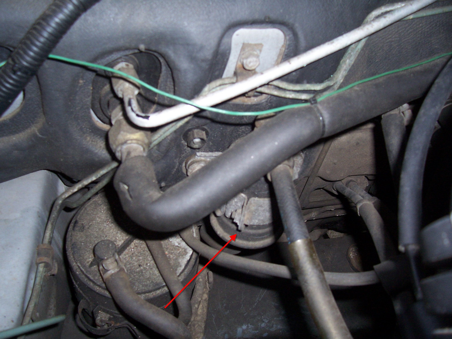

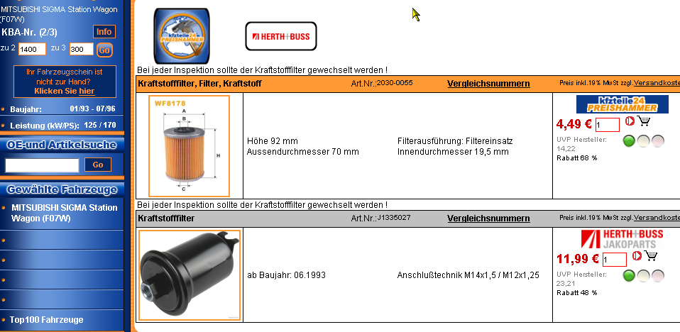

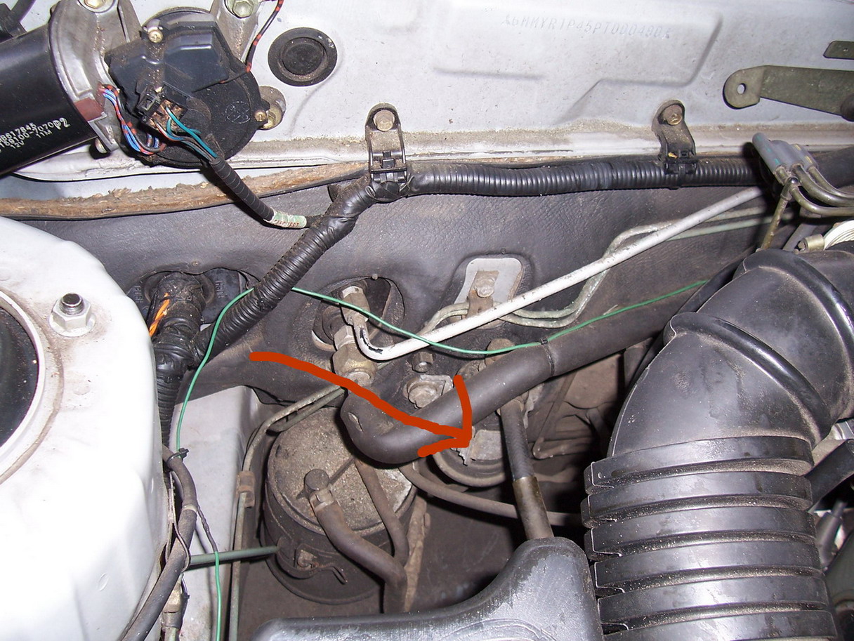

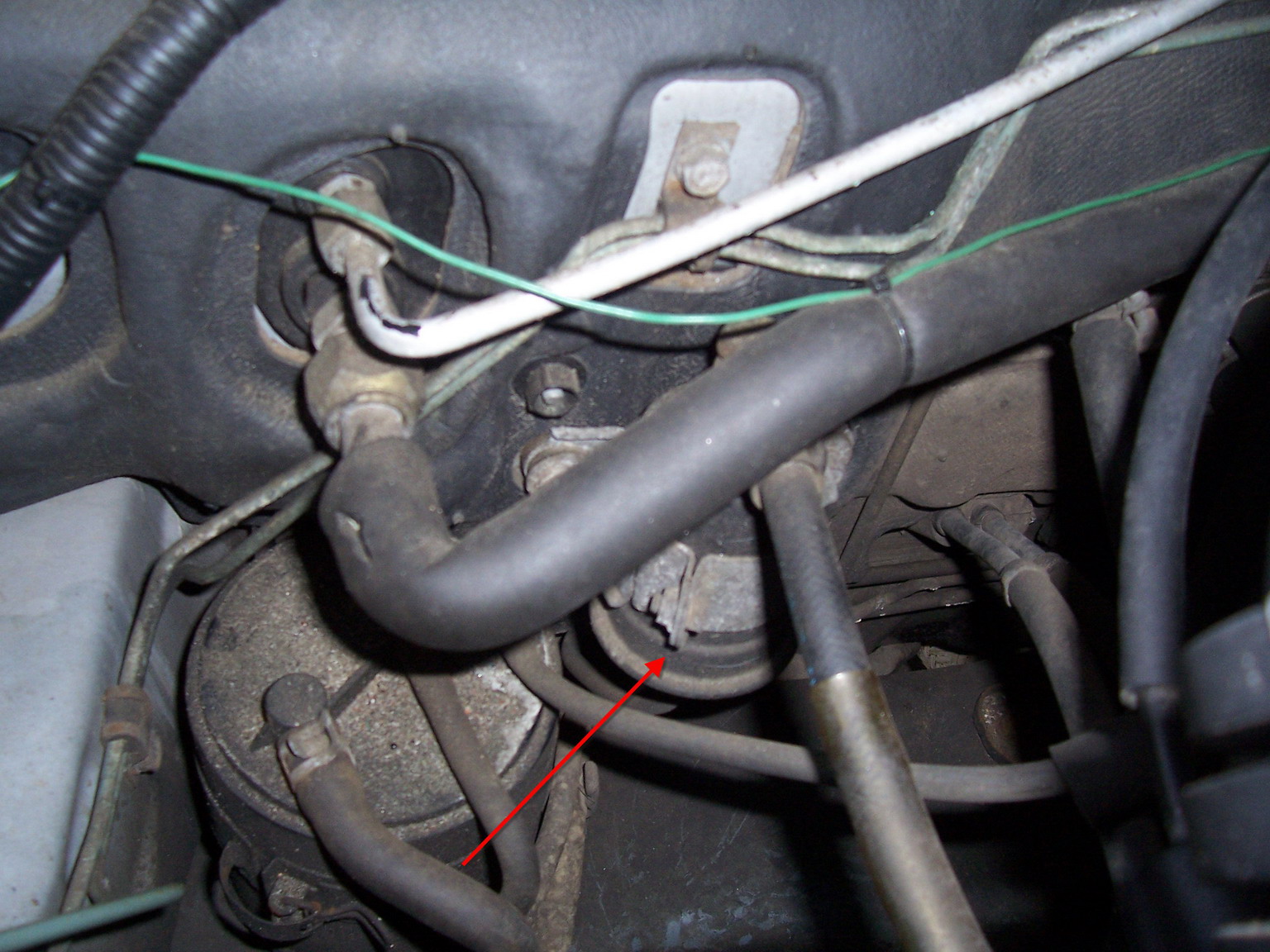

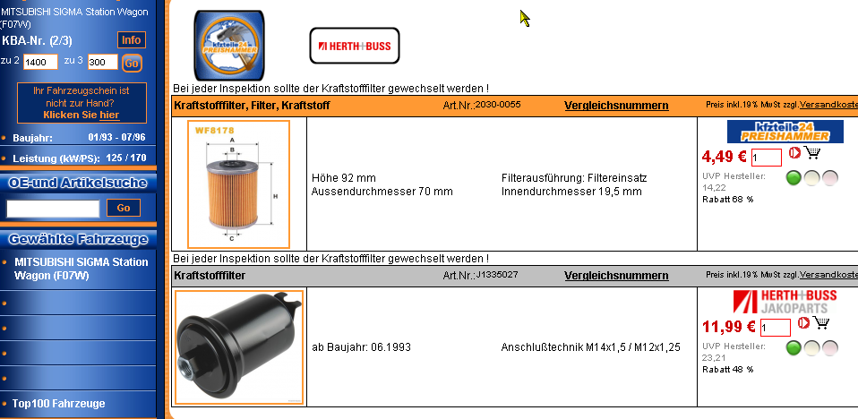

      Ich kann nur sagen wo wer ist, wie er aussieht und dass ich seit einem Jahr einen liegen habe (aber noch nicht gewechselt - mein Dicker läuft und läuft...)
      Bitte den unteren nehmen, der obere passt nicht :cursing:

      Das ist immer ne gute Idee, den Filter zu tauschen.
      Die untere Leitung, am besten mit einem Schlüssel für Bremsleitungen öffnen ich glaube
      es ist SW 17, da rutscht man mit normalem Werkzeug gerne ab und das gibt blutige Finger.
      Wenn die Leitung ab ist, läuft auch schon mal das Benzin raus, also am besten bei
      fast leeren Tank tauschen.
      Viel Erfolg.
