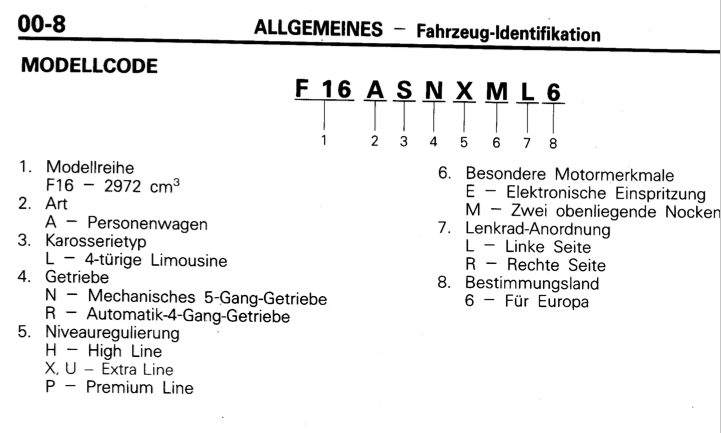

      Bei Limo hat Foun n schönes Bild rein Das kann man noch Aufschlüsseln und für beide nehmen.
      Ich machs mal.
      Limo
      F steht für Modellreihe Sigma
      16 für 2972 ccm Motor
      A Für Personenwagen

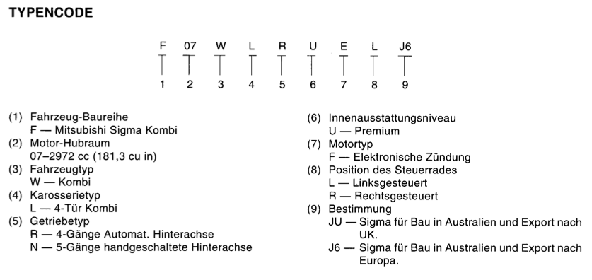

      Kombi
      F steht für Sigma
      07 steht für 181,4 cu.inch (ist der selbe Motor wie bei 16)
      W steht für Wagon
      Warum der Unterschied 16 und 07 obwohl beides der 6g72 ist?
      Das ist einfach, der Kombi ist kein Japaner sondern ein Australier. Die gehen nach cu.inch. und müssen daher wohl auch irgend was anders bezeichnen. Der Motor ist aber 100 Prozent gleich. (der 12 Ventiler)

      Limo
      A Für Personenwagen
      Kombi
      F steht für Sigma
      W steht für Wagon

      Ich hatte das mal so ausgeschlüsselt im MFF
      Fahrgestellnummer Limo
      JMBSNF16AMY000001
      J- Kontinent - Asien
      M- Herstellerland - Japan
      B - Rechtslenkung (A = Linkslenkung)
      S- Karosserietyp - 4türige Limousine
      N- Getriebetyp - mechanisches 5 Gang Getriebe (R = Automatik 4 Gang)
      F16- Modellreihe - Fahrzeugtyp (ist bekannt, Sigma 2972ccm)
      A- Art - Personenkraftwagen (4 türige Limo)
      M- Modelljahr 1991 (Jahre: M- 1991 N- 1992 P-1993 R-1994 S-1995)
      Y- Herstellungswerk - Oye Werk in Nagoya Kraftfahrzeugwerke
      000001 fortlaufende Seriennummer
      Aber das ist fast wie bei Fouks 1. Bild. Nur bei seinen 2. gliedern die das F beim Kombi aus.

      Kombi Modellcode...
      F07WLRUELJU
      F- Fahrzeugreihe - Mitsubishi Sigma Kombi
      07- Hubraum - 3000 ccm Hubraum
      W- Fahrzeugtyp - Kombi
      L- Karosserietyp - 5 Türer
      R- Getriebetyp - 4 Stufen Automatik (N an der Stelle wäre 5 Gang Schaltgetriebe)
      U- Ausrüstung - V6 Ei (elektronische Einspritzung)
      E- Motortyp - MPI (Multipoint Injektion, sprich, Mehrpunkteinspritzung)
      L- Lenkradposition - Links (R für Rechts)
      JU- Bestimmungsland - Sigma Estate Hergestellt in Australien und ausgeführt nach Großbritanien und Nordirland ( J6 an dieser Stelle würde bedeuten - Sigma Kombi hergestellt in Australien und ausgeführt nach Kontientaleuropa)
      Unterschied Kombi FIN
      6MM Steht für Herstellungslans Australien
      6MMK waren die Mitsubishi Estate und 6MMY die Mitsubishi Sigma Kombis.
