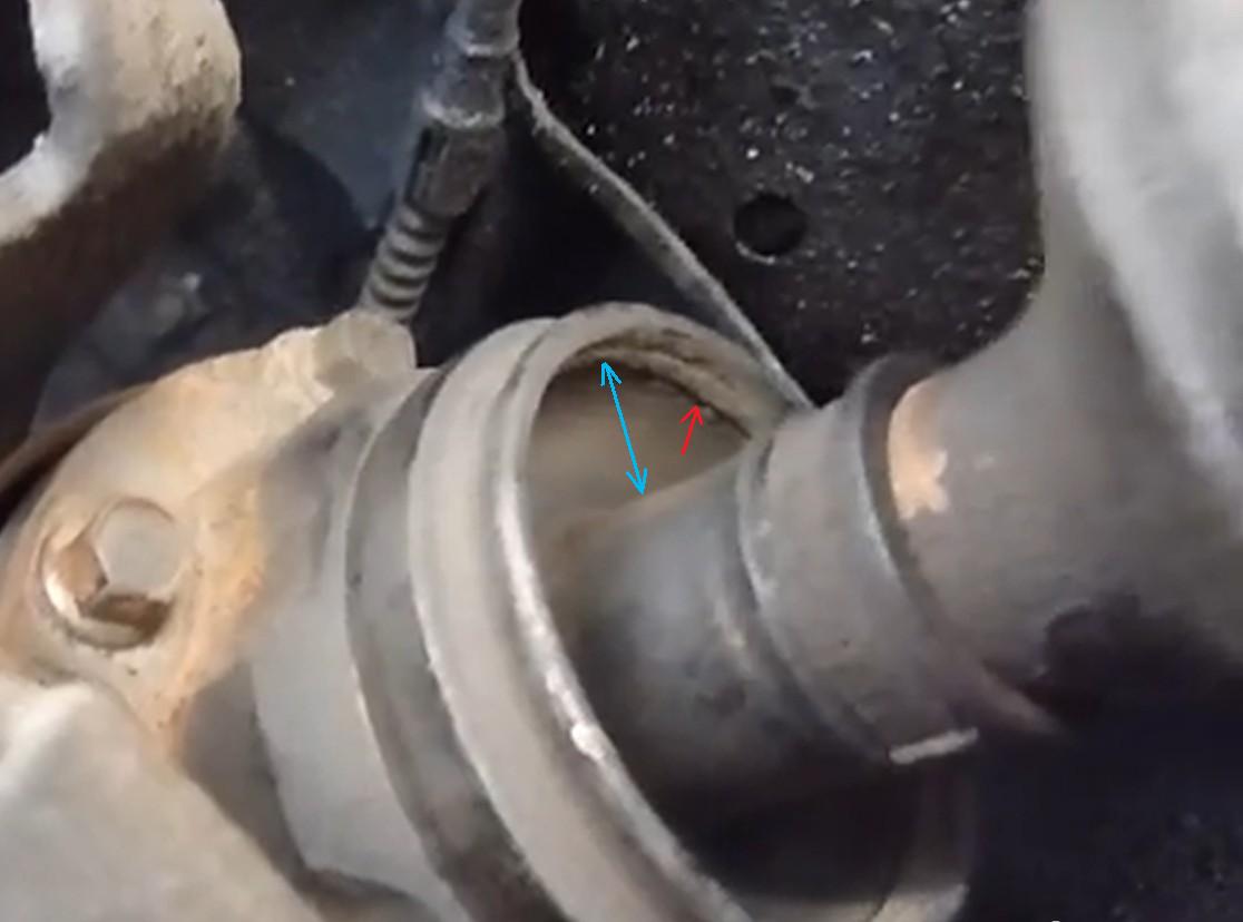

      Ist das da ein Riss? Roter Pfeil...
      Nimm die Kardanwelle mal in beide Hände und bewege sie kräftig in die Richtungen des blauen Pfeiles. Wieviel Spiel ist da wo der Pfeil eingezeichnet ist?
      Doof ist, dass ich diese Kardanwelle nicht kenne, also nicht weis was da vorn drin ist. Sie ist, soweit ich weis nur im V25 und V26 verbaut. Denkbar wäre ein Gleichlauflager oder aber auch ein Silentgummi. Wenn es letzteres ist und es ist auf dem Bild ein Riss, könnte das der Fehler sein. Leider lässt sich anhand meiner Unterlagen auch nicht herausfinden was da nun drin wohnt und das Teil gibts auch nicht einzeln...:(

      .. hab eben mit aller Kraft an der Welle gerüttelt (blauer Pfeil):
      Absolut kein Spiel - der ganze Strang nach vorne lässt sich leicht(!) bewegen, aber ein Spiel ist nicht feststellbar.
      Und ein Spalt (roter Pfeil) ist zwar (wohl konstruktionsbedingt) da, sieht aber ok aus und ist auch umlaufend gleich:

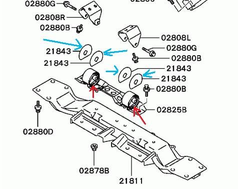

      Schau dir die Silentgummi´s an (rote Pfeile) ob aussen oder innen das Gummi vom Metall abgelöst ist. Achte genau auf die Position der Scheiben (blaue Pfeile). Am besten nen Wagenheber unter das Getriebe und die Traverse ausbauen. Ganz genau nach Berührungspunkten der Scheiben suchen. Das hat zwar nichts mit der Kardanwelle zu tun sondern mit nem Anschlaggeräusch, schau es aber trotzdem bitte mal nach. Mich stört, dass es nur im 5. Gang ist, da ist ein Anschlaggeräusch aufgrund der sich ändernden Übersetzung und damit der Kräfte einfach viel wahrscheinlicher nach deiner Beschreibung und dem Zustand der Kardanwelle.
      Die Kardanwelle sieht soweit ok aus. Du kannst das Spiel zwischen den Sprengringen und den Gabeln ja mit einer Fühlerlehre nachmessen...
      Wenn die Getriebeaufhängung ok ist, kannst du noch versuchen die Kardanwelle zu drehen (markieren nicht vergessen), danach sind die Möglichkeiten dir übers Forum zu helfen leider erschöpft...
