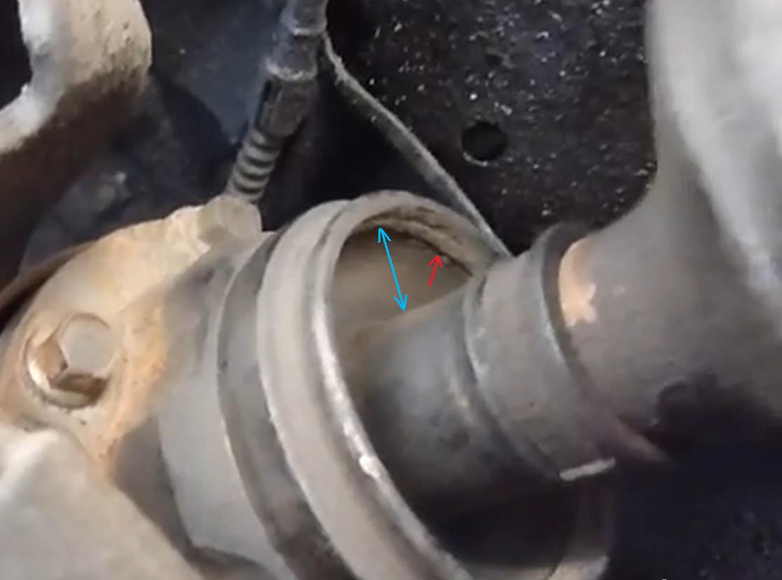

      Was du auch mal machen kannst, ist das Achsgesamtspiel überprüfen. Geht wie folgt:
      Auto auf die Bühne, aufbocken, Handbremse fest, Gang raus, VG auf neutral.
      Auto hochlassen. Dann drehst du die Kardanwelle mit der Hand so weit wie möglich nach rechts.
      Dann machst du mit nem Schraubenzieher nen Kratzer vom Diffgehäuse zur Staubschutzkappe am Kardanflansch. Nun drehst du die Kardanwelle so weit wie möglich nach links und misst den Abstand zwischen den Markierungen. Der Grenzwert ist 5 mm.

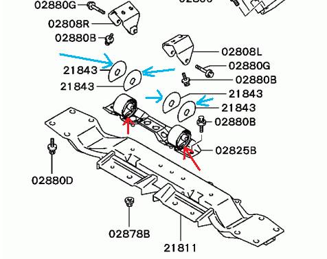

      Vielleicht ne dumme Frage, aber gibt es dahinten irgendwelche Gummilagerungen? Ich habe mal was Ähnliches gehabt (bei einem normalen Auto ). Ursache war: bei einer Getriebeaufhängung - Gummi auf Stahlplatte - hatte sich die Verbindung zwischen Gummi und Trägerplatte gelöst, was sich nur bei bestimmten Fahrzuständen durch Brummen bemerkbar machte. Es hat ein wenig gedauert bis wir das gefunden hatten......
      Das ist keine dumme Frage, ich hatte die ganz zu Anfang gestellt, weil das wirklich sehr häufig vorkommt.
      Bist Du SICHER, dass es kein Anschlaggeräusch ist? Auspuff an Karosse, Getriebe an Traverse?
      Wurde aber verneint.

      Solche Sachen sind immer schwierig zu finden, selbst wenn man direkt daneben ist. Über ein Forum kann man nur versuchen die logische Reihenfolge und die wahrscheinlichsten Sachen zu vermitteln. Wenn Xlars jetzt Pech hat und ne Krampe als Mechaniker hat der an dem Fehler vorbeiläuft, wird es teuer...Sollte es doch ein Lagergummi sein, sollte es spätestens auffallen, wenn des Getriebe zum überholen ausgebaut wird... :whistling:
