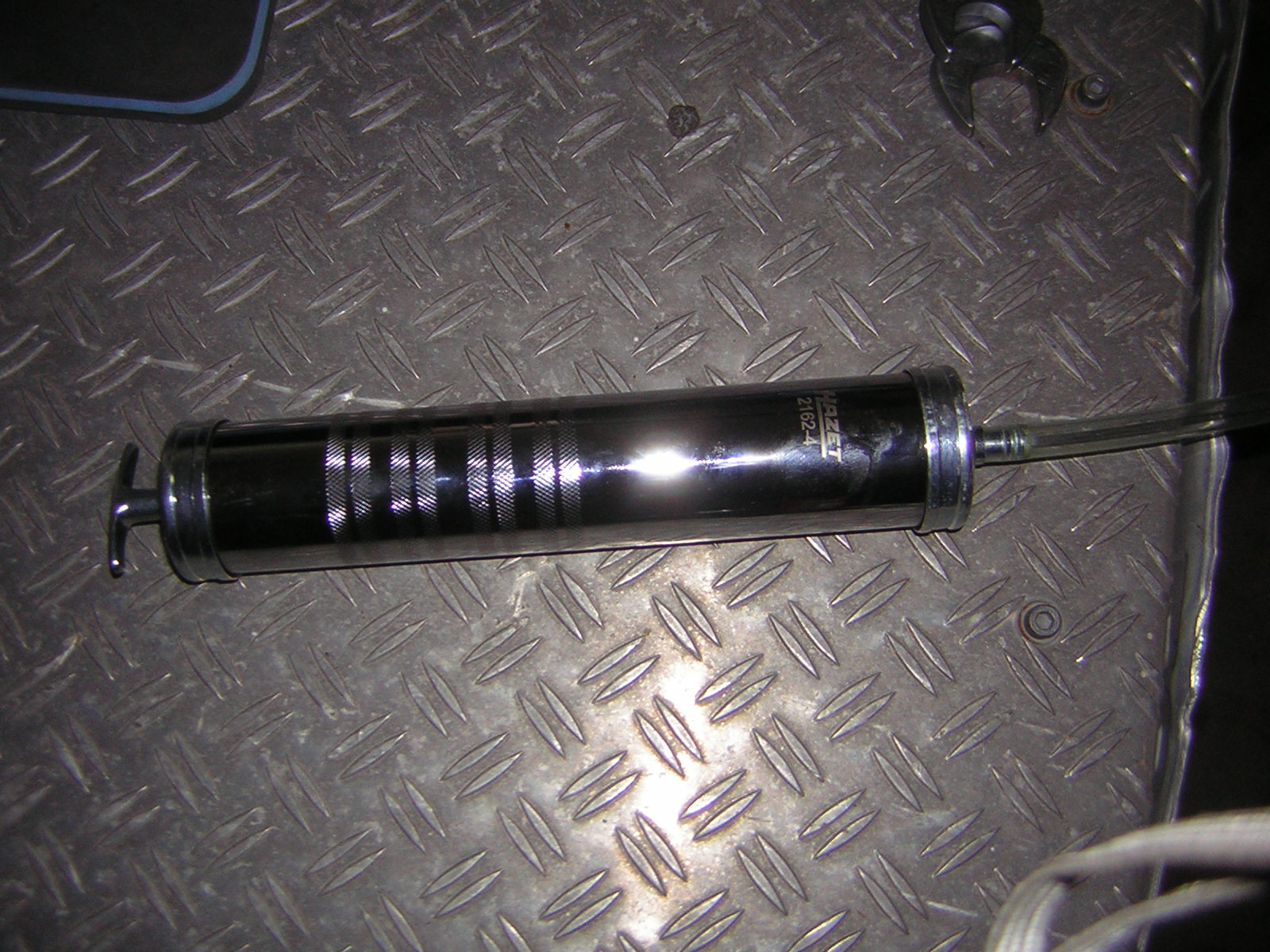

      Als Wechselhilfe hatte ich eine Spritze von Hazet, ging genial. Ich habe zwar eine elektrische Pumpe wenn ich an meinem BMW den Automatikgetriebe Service mache(17l Ölmenge).
      Aber bei einem normalen Getriebeöl kackt die (Proxon) ab.
