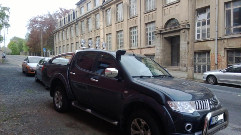

      Also ich hab auch einen Schnorkel, hat Blubb damals bestellt aus Spanien und kam damals , glaube ich, knapp 100 Euro.
      Im Wasser haben wir ihn noch nicht testen können, aber das Geräusch, wenn er die Luft ansaugt ist einfach genial. Und rein optisch finde ich ihn ein kleines Highlihgt an meinem kleinem Flaggschiff ;)
      Ich fahre ihn permanent mit dem Kopf nach hinten gedreht und hatte noch nie Probleme- weder im Winter noch bei Starkregen oder auf der Autobahn bei 180 km/h....alles easy 8)
