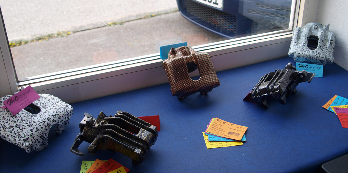

ääähhmm, Folie am Bremssattel? Oder nur reine Show??Nimm das Leben nicht zu ernst, lebend kommst du da sowieso nicht raus
Kann man das dann so wieder an Auto ranmachen und die Bremse ganz normal benutzen???? Das wär ja der Hit.....
Wie ist es denn mit der Hitzeentwicklung in dem Fall???

1. man kann die bremse ganz normal benutzen, ist wie bremssattellack.
2. ob es hält, das dekor auf jedenfall, ob der lack die hitze aushält weis ich nicht, da hab ich keine erfahrungswerte.

Mit Sandstrahlen geht alles ab, auch Wassertransferdeko. Ist auch Überlackierbar wenns nicht gefällt.

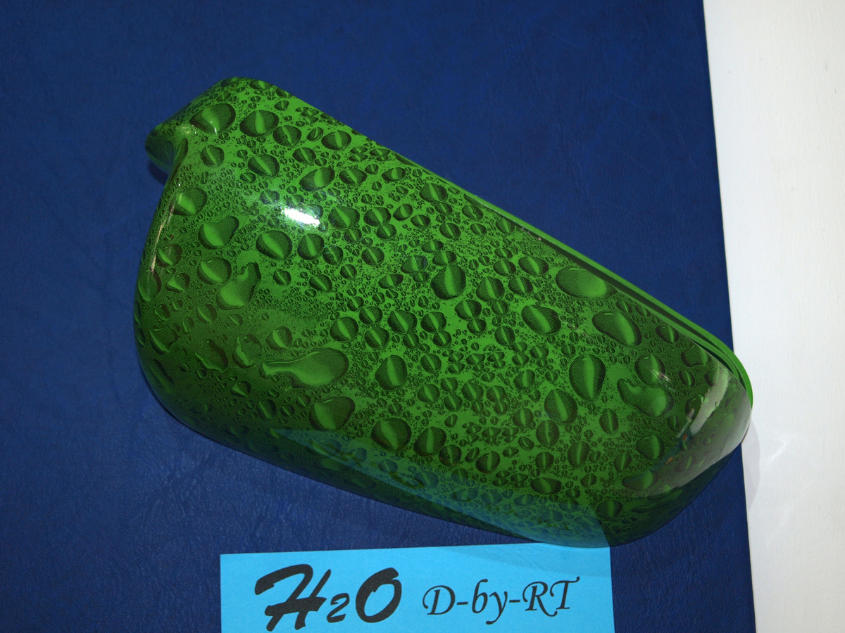

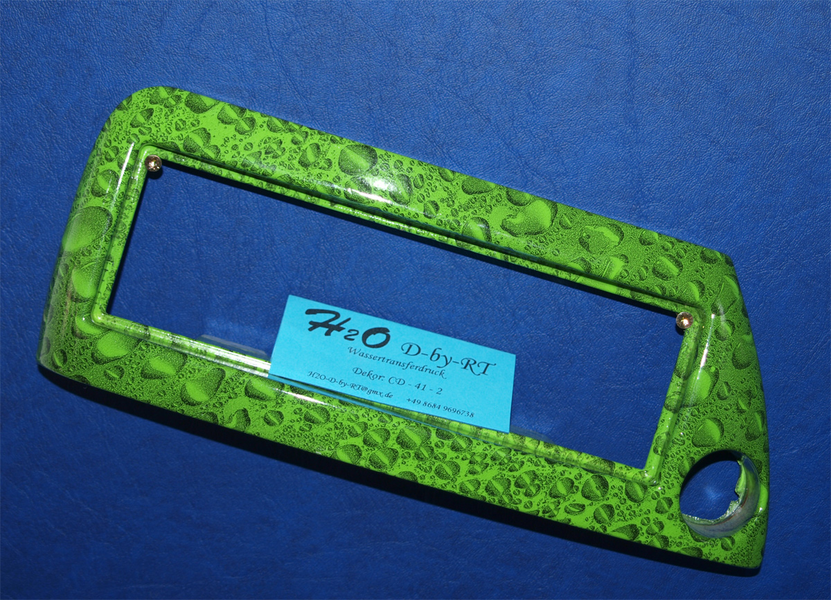

Gibt das Ganze auch mit Struktur. Das Muster wird auf die Folie gedruckt. Die wird dann auf die Wasseroberfläche gelegt, mit einem Aktivator besprüht damit sich die Trägerfolie auflößt und danach die Teile eingetaucht. Im Prinzip überträgt man nur die Hauchdünne Farbschicht.
