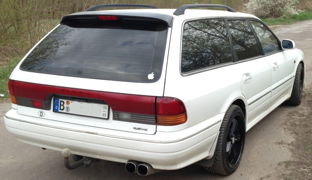

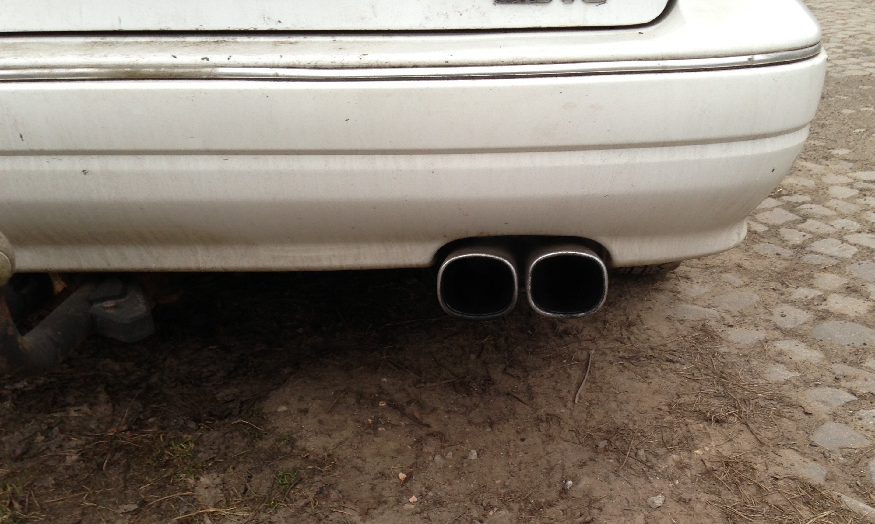

Dein Sigma grölt, tja, ich würde sagen, da kannste schon mal auf ein Flexrohr sparenSigma91 schrieb:
Also bei mein sigma drehn sich viele um, mir wurde öfters gesagt das er richtig gröllt.
Wenn du noch die original Anlage dran hast, dann ist vielleicht nur der Anschluss Mitteltopf / Endtopf. Das ist das einzige was an der originalen wegrostet.
Mat hat dazu was auf seiner Seite: matdunkel.de/sigma/flansch.htm
und ich habs mir einfach gemacht, Flansche abgeflext und Rohrverbinder für 6,50 drüber.
selbst machen lassen kostet da nur ein Zehntel der Remus Krawalltüte.:\f
