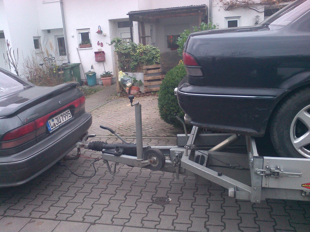

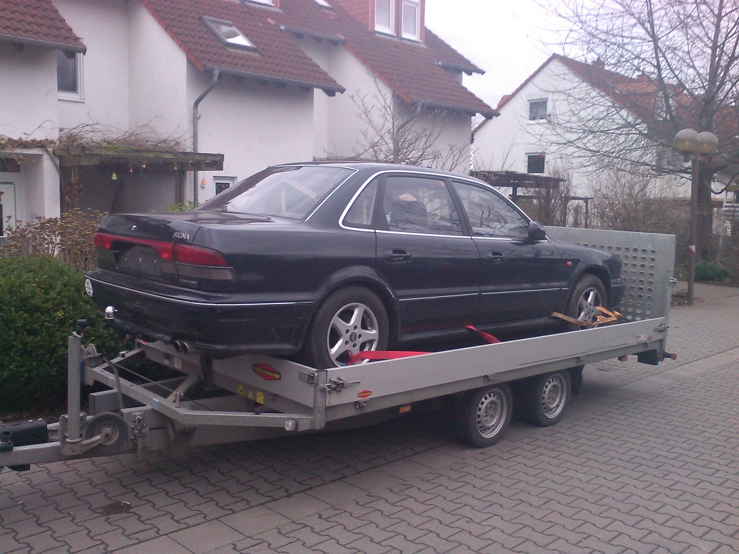

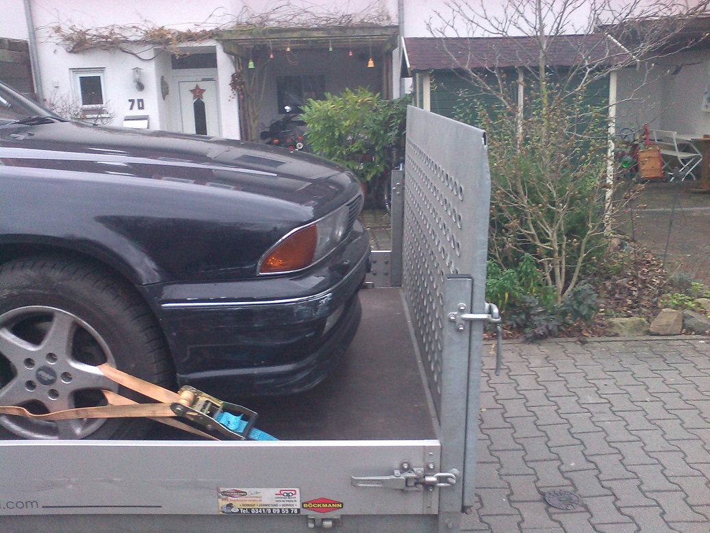

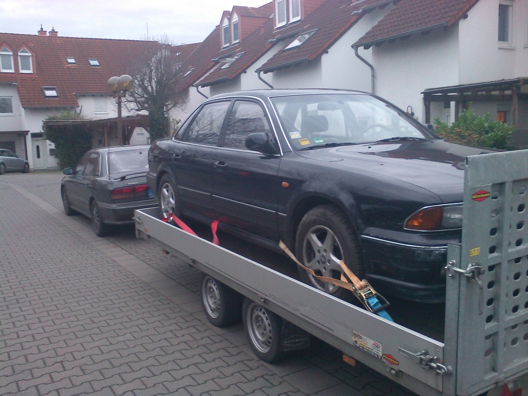

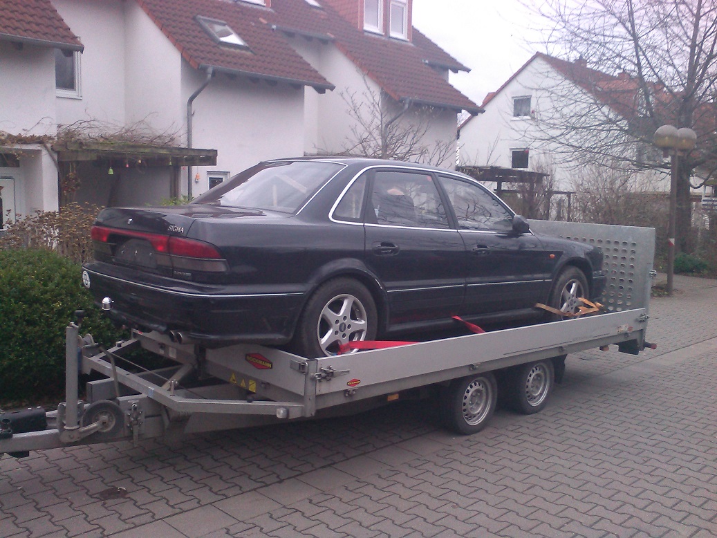

      Blubb, du wolltest doch mal sehen wie man "professionell" nen Sigma auf deinen Trailer packt. Haben es auch Vorwärts probiert, da ging meiner aber jämmerlich in die Knie.
      (Hab ja schliesslich keinen gefleckten Trecker sondern ne komfortable Reiselimousine, da sollte man schon etwas auf die Stützlast achten)

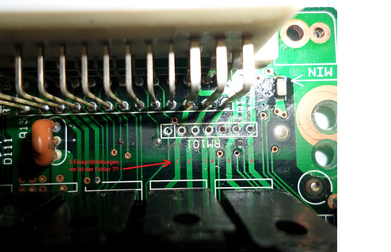

      Na schaut mal, zwei Fehler hätte ich gern (mindestens).
      wo sind sie ?

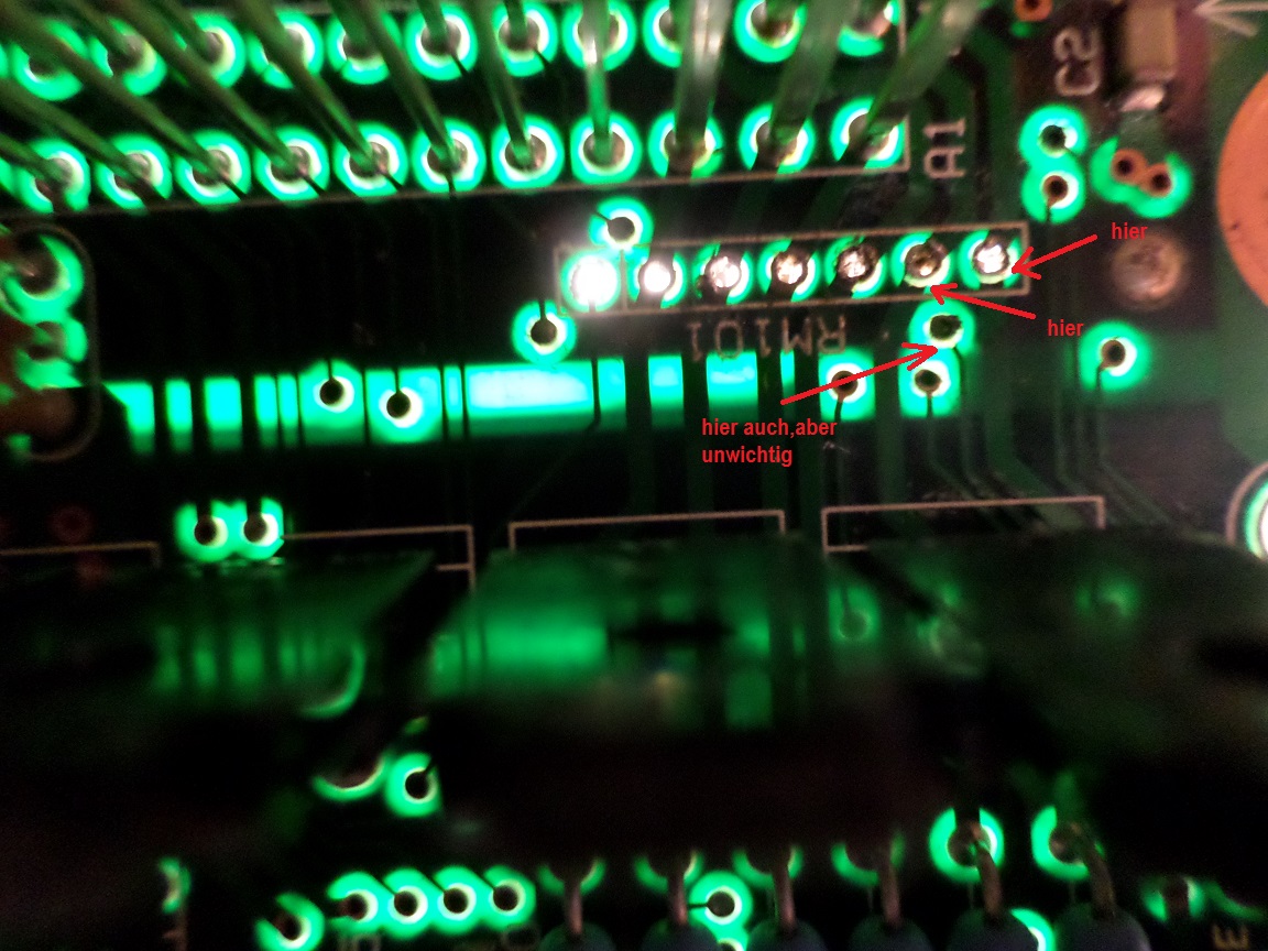

      RM101 , ein Widerstandsnetzwerk hab ich schon rausgelötet.
      Im Gegenlicht erkennt man es.
      Winzige Unterbrechungen .... die haben mir nen leckeren Sigma eingebracht. 8o

      also nur paar kunstvolle Lötungen und Fehler ist behoben, Motor rennt wieder. :rolleyes:
      Naja, und ein paar neue Elkos wenn schon mal der Lötkolben angeheizt ist. Die Rubycon Elkos waren alle inkontinent und haben an "meinem" Steuergerät rumgefressen. X(

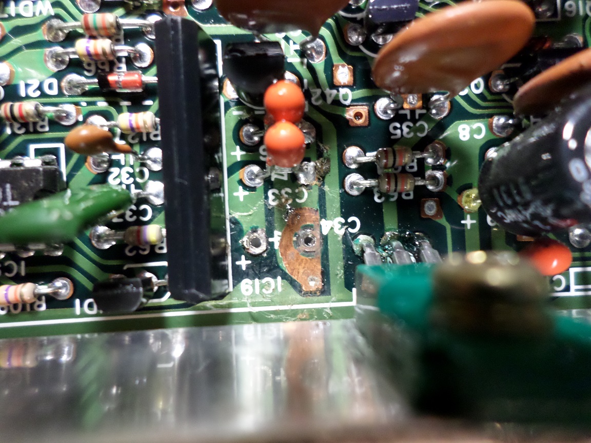

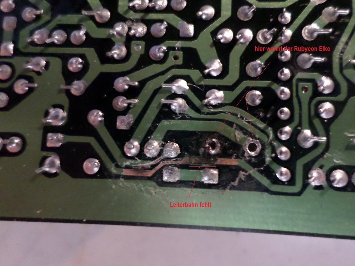

      Es ist doch immer das selbe. Rubycon läuft aus, zerfrisst ne systemrelevante Leitung, ... tja, und dann gehen eben die Lichter aus.
      4 Rubycons gibts in dem SG, ratet mal wieviele nicht ausgelaufen waren? :(
      Genau...NULL. Einer hat sich sogar sein eigenes Bein abgefressen. :huh:
      Ich möchte wirklich mal wissen wieviele Mitubishis die Firma Rubycon weltweit auf dem Gewissen hat. :cursing:
