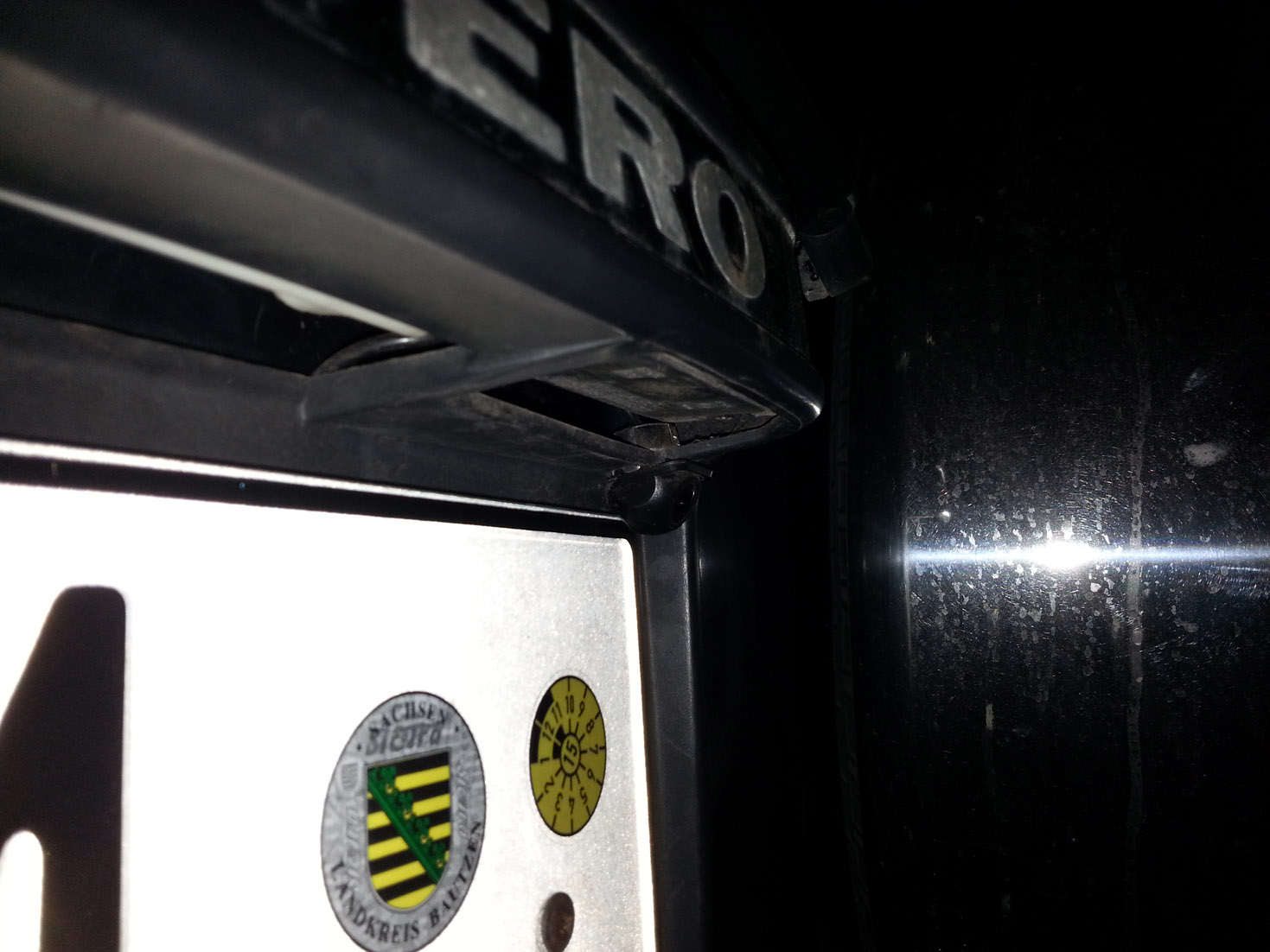

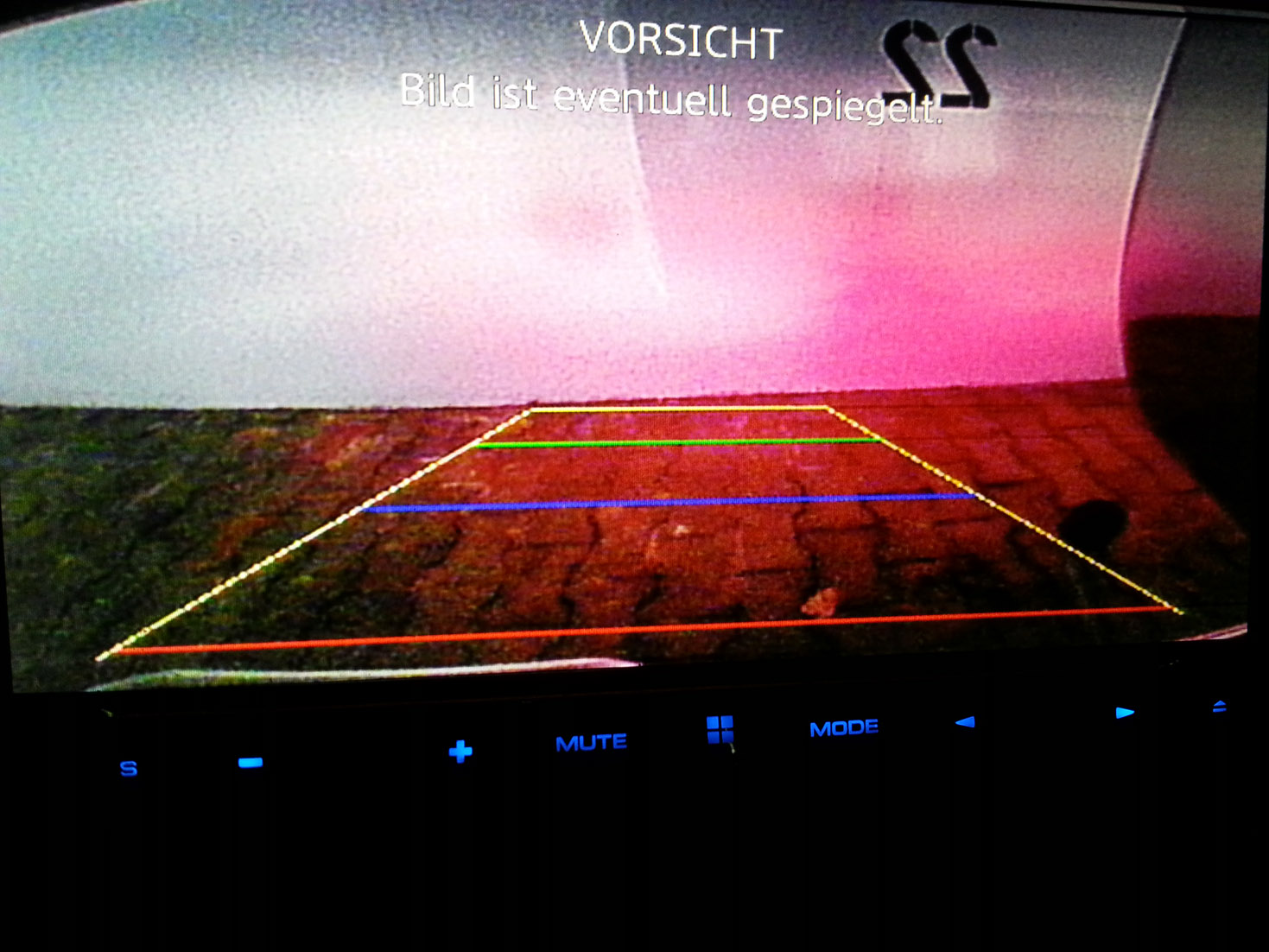

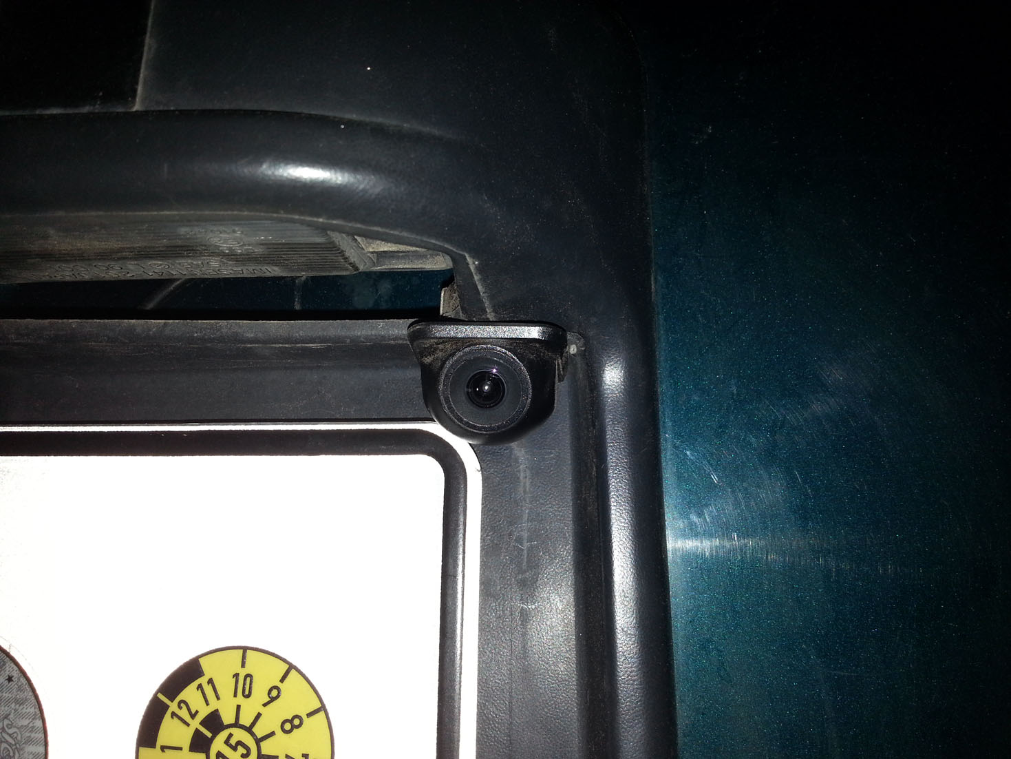

      So,
      damit ich zukünftig weiß wo ich Rückwärts drüber fahre gab es am Freitag nun schon die Rückfahrkamera, Einbauzeit ca. 5h (allein), ich muss dazu sagen das ich das halbe Auto zerlegt habe und das ganze ohne Anleitung erledigen durfte.
      Kurzer Verlauf der Kabel:
      über Mittelkonsole, Schaltkulisse zum Ablagefach, dort unter den Beifahrersitz abgebogen Richtung B-Säule und dann unter der Verkleidung nach hinten. Das man immer erst die obere Verkleidung ausbaut bevor man an die untere kommt ist da irgendwann schon nicht mehr lustig.
      Strom kommt vom Rückfahrscheinwerfer, Kabel sind durch die Kabeldurchführung in die Kofferraumtür geführt und durch die Kabel der Kennzeichenbeleuchtung nach außen.
      Bin eigentlich recht zufrieden mit dem Ergebnis, nur etwas blutige Hand, keine Klipse abgebrochen :D , mehr habe ich von der Sicht nicht erwartet. Aber das könnt ihr auf den Bildern auch gerne selbst beurteilen :rolleyes:
      Dann mal allen einen schönen Abend ^^
      Grüße Christian

      Saubere Arbeit !!!!!!
      Wußte gar nicht, daß der Rico auch vernünftige Leute kennt. Aber stimmt - Gegensätze ziehen sich an......... °°%rolf °°%rolf °°%rolf
      Wie hast Du die Kamera am Radio geschalten ????
      Geht die automatisch beim Einlegen des Rückwärtsgang´s an oder mußt Du manuell am Radio umschalten ????
      saubere arbeit :thumbsup:
