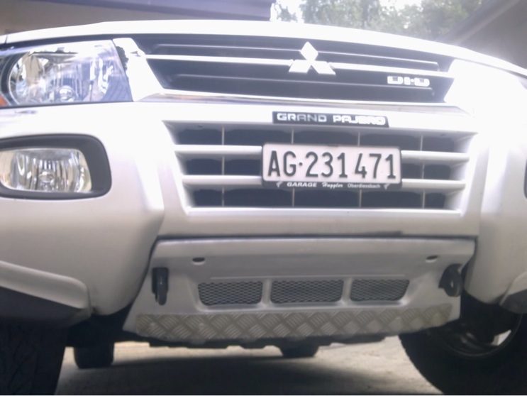

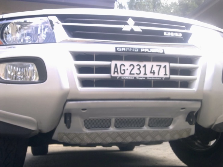

      Die erste Änderung fand im Sommer 2010 statt,die Front wurde geändert.
      Der "Unterfahrschutz" wurde silber lackiert,ein Alu -Riffelblech montiert.
      Die beiden Stossstangenecken links und rechts unten wurden schwarz lackiert,was dem Patscherle ein bulligeres Aussehen verlieh.
      Zudem wurden die drei roten Diamanten im Logo von mir durch selbstgemachte aus rostfreiem Stahl ersetzt.

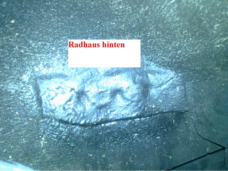

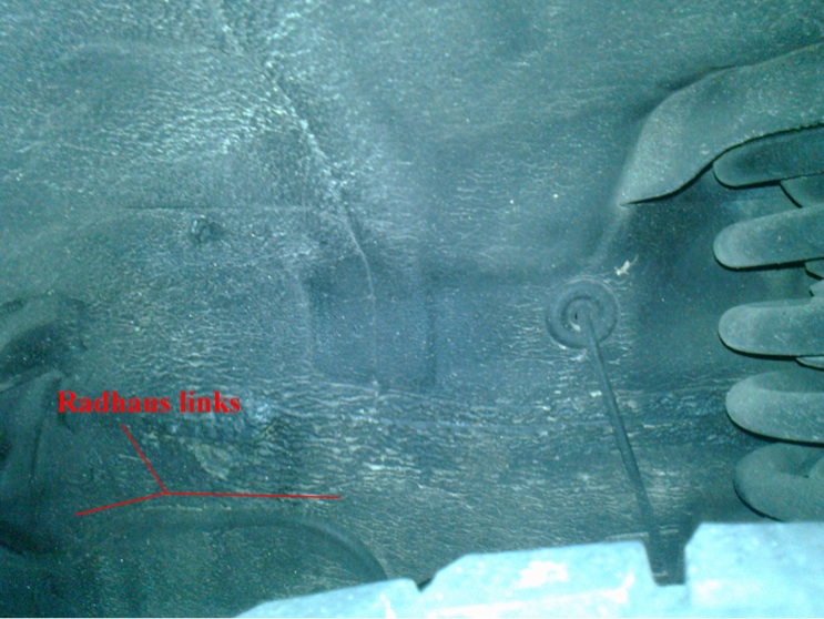

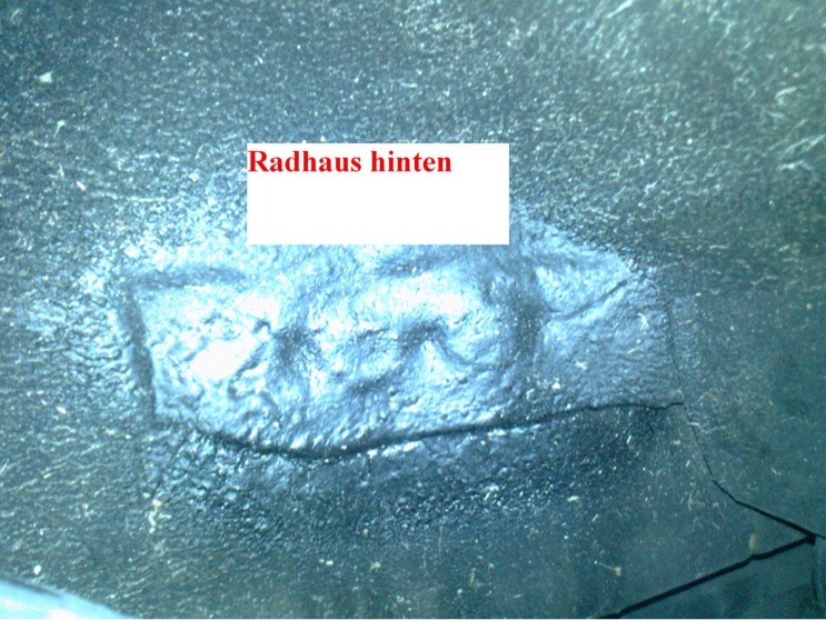

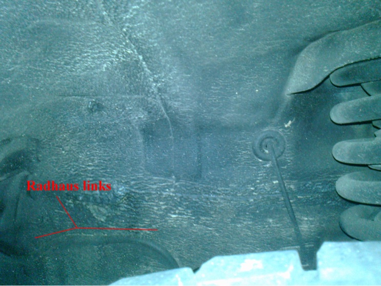

      Bei der Inspektion im Herbst entdeckte ich dann diverse Rostherde in den Radkästen,welche ich mit Owatrol beseitigte.Zudem wurden die Hohlräume,Schnittkanten und der Unterboden frisch behandelt.
      Ach ja,da ich gerade in der Grube unter dem Auto war,habe ich die vergammelten Wasserleitungen,welche zur hinteren Heizung führten demontiert und vorne kurzgeschlossen.

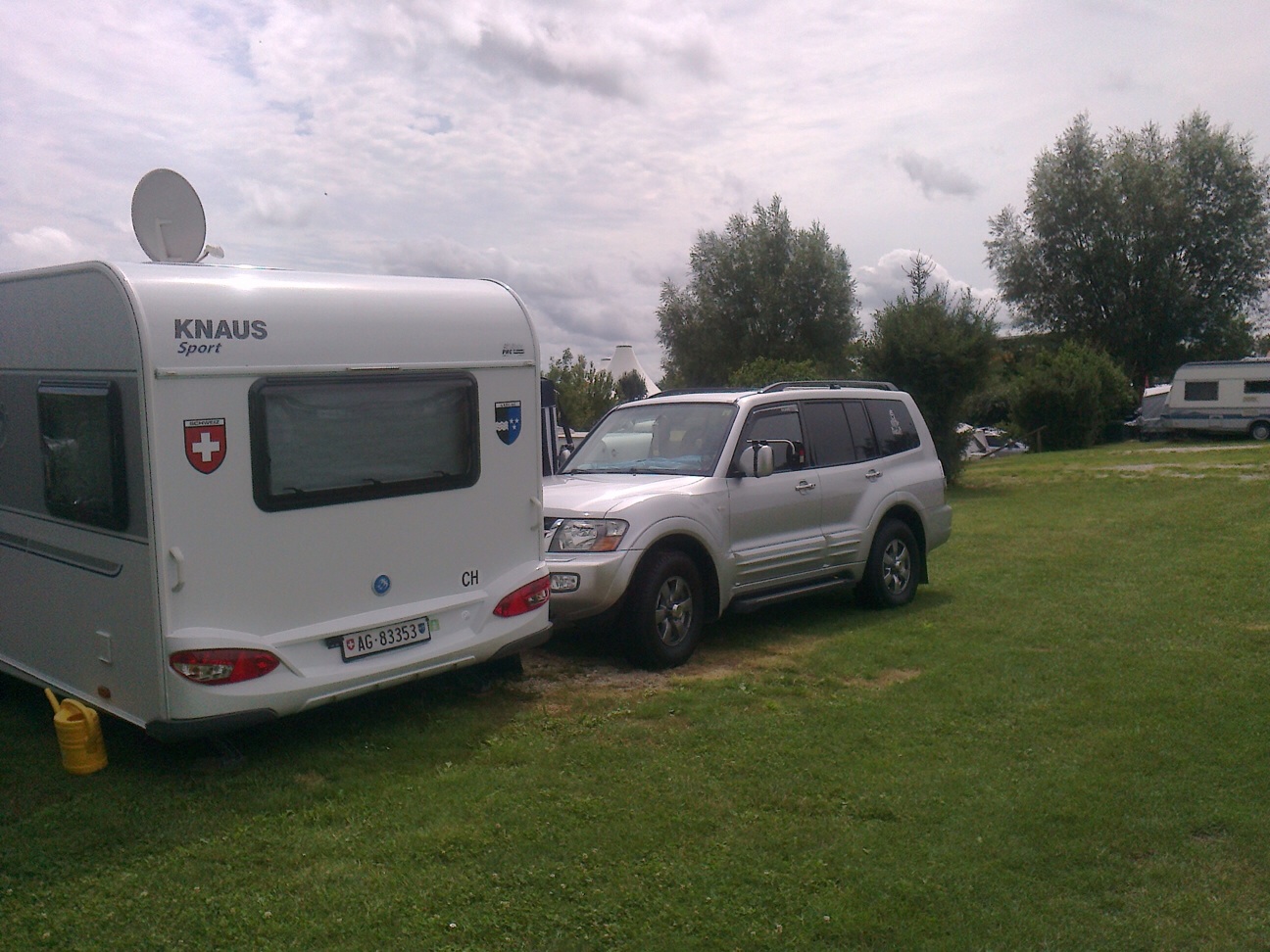

      2012 ging es in den Urlaub mit dem neuen Wohni(der "Alte" Einjährige wurde 2011 Opfer eines Hagelsturms) in den Schwarzwald und an den Bodensee ohne Vorkommnisse.Grosse Sprünge lagen nicht drinn,da meine Kleine und ich eine Wohnung gekauft hatten.
      Eigentlich wollten wir 2012 schon ans Nordkap,aber eben,das liebe Geld...

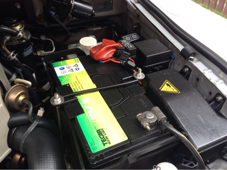

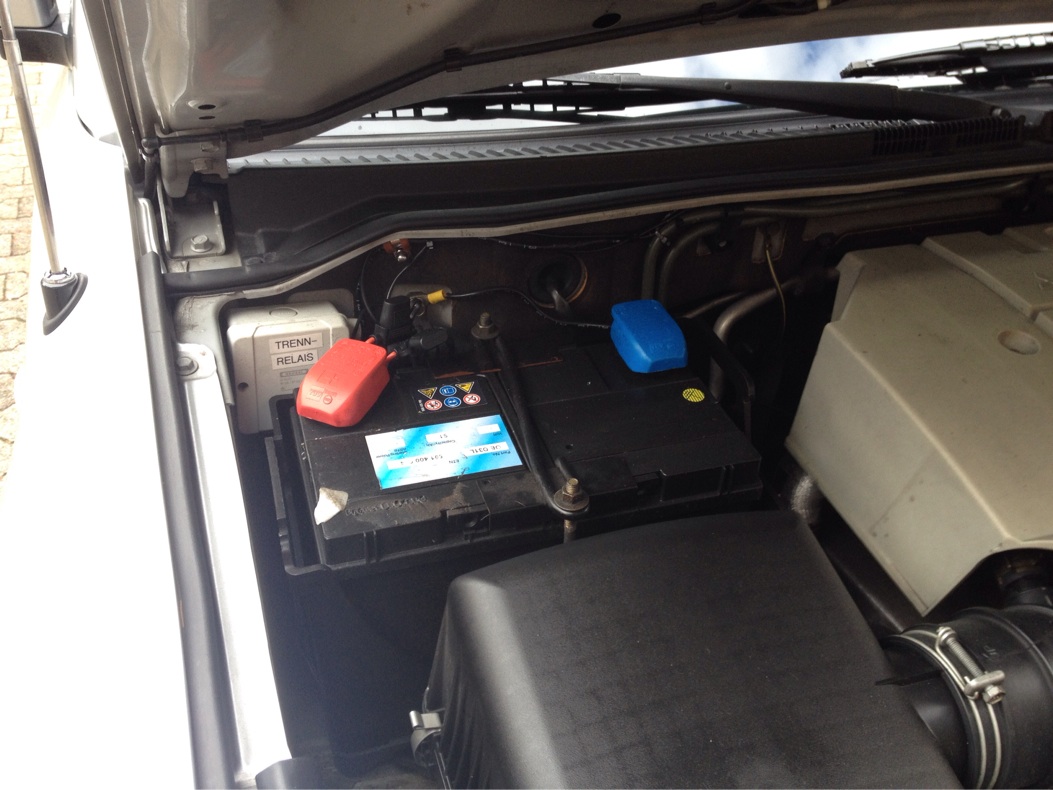

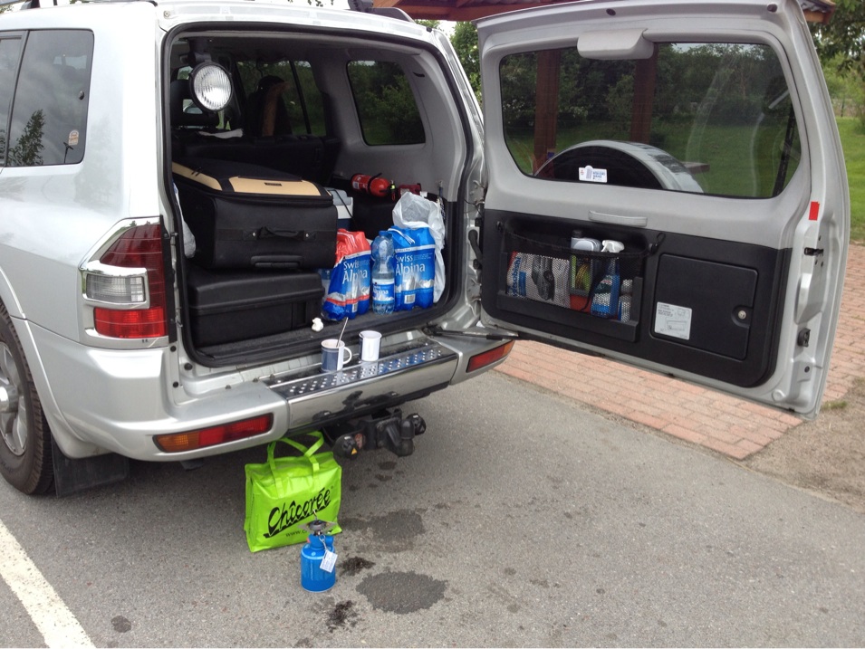

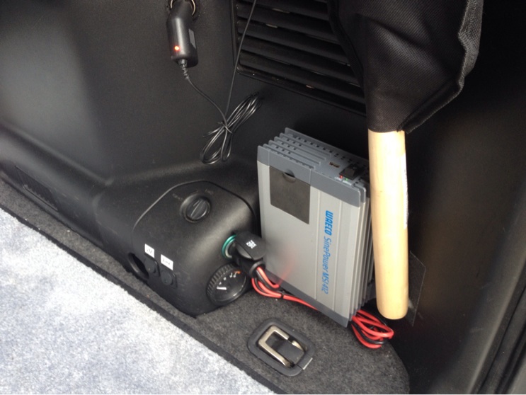

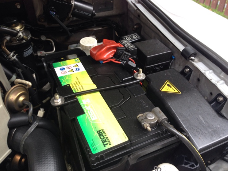

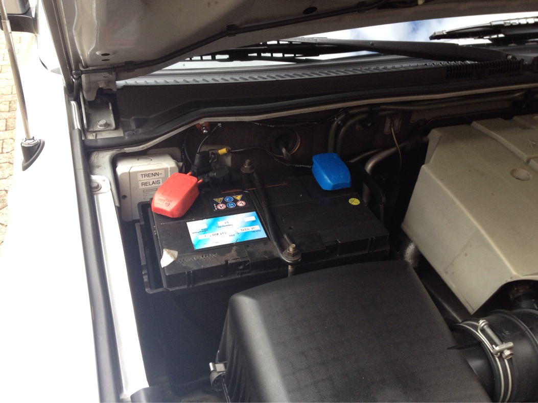

      Im Herbst 2012 kam der nächste,grössere Umbau.

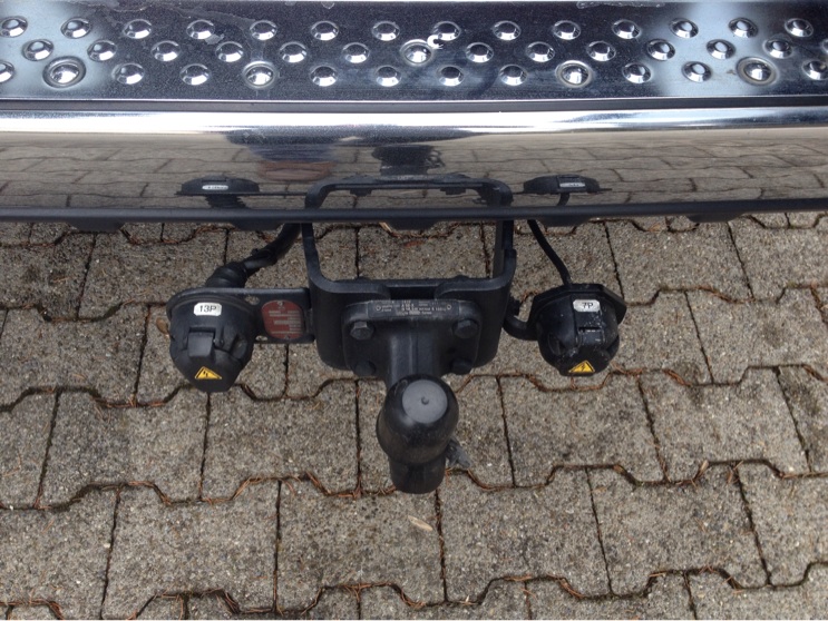

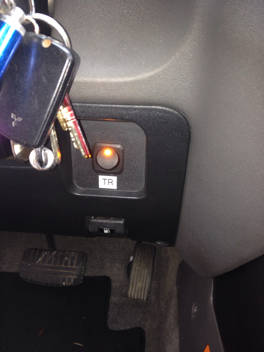

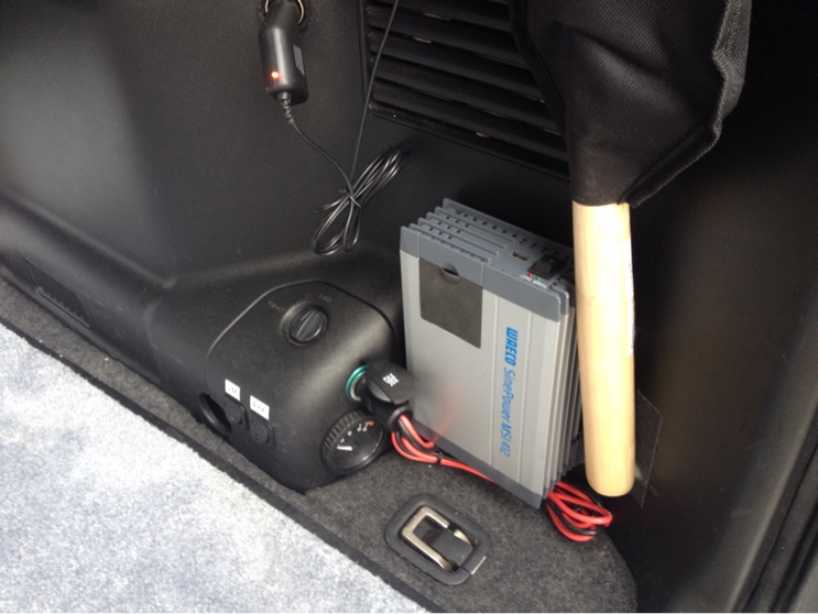

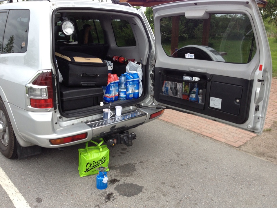

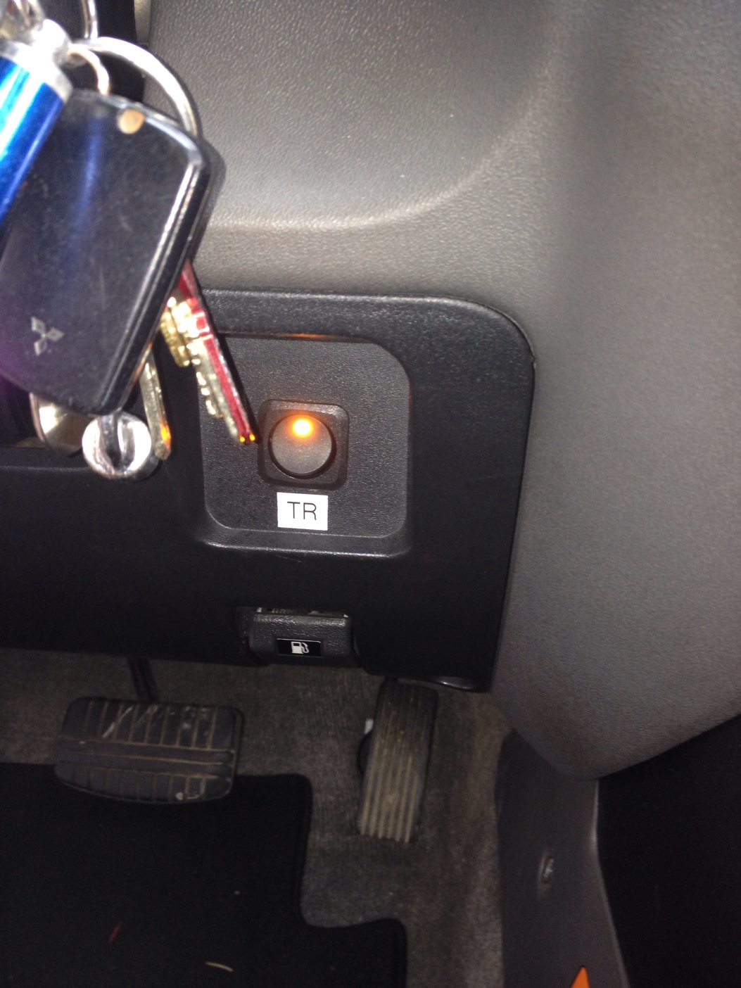

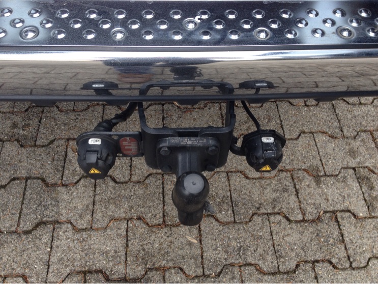

      Im Hinblick auf die Nordkaptour habe ich eine zweite Batterie mit Trennrelais eingebaut.Da die originale Batteriehalterung für die zweite Batterie nicht zu einem anständigen Preis zu kriegen war,habe ich selber eine Batteriehalterung geschweisst.
      Beide Batterien sind mit jeweils 25 Ampere gegeneinander abgesichert,der Dauerstrom für die 13-Polige Anhängersteckdose kommt von der 2.Batterie,auch wurde im Kofferraum eine zweite 12-Volt-Steckdose verbaut,die ebenfalls den Strom aus der zweiten Batterie erhält.(Kühlbox,Akkus laden,etc).Auch der Arbeitsscheinwerfer hinter der Hecktür bezieht seinen Strom von dieser Batterie.
      Der Waeco-Umformer bringt230v/150Watt.
      Das Trennrelais kann ich auch im Innenraum ein-und ausschalten.Es ist so geschaltet,das es bei stehendem Motor und beim Anlassen immer geöffnet ist.

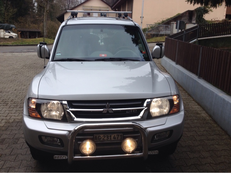

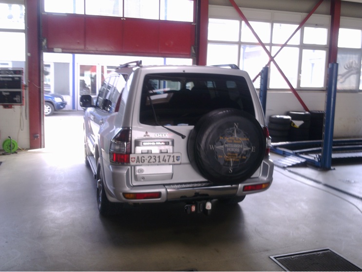

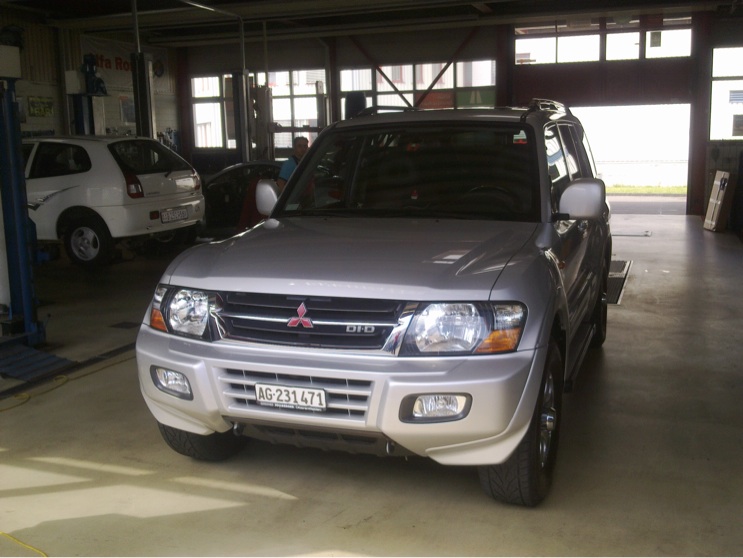

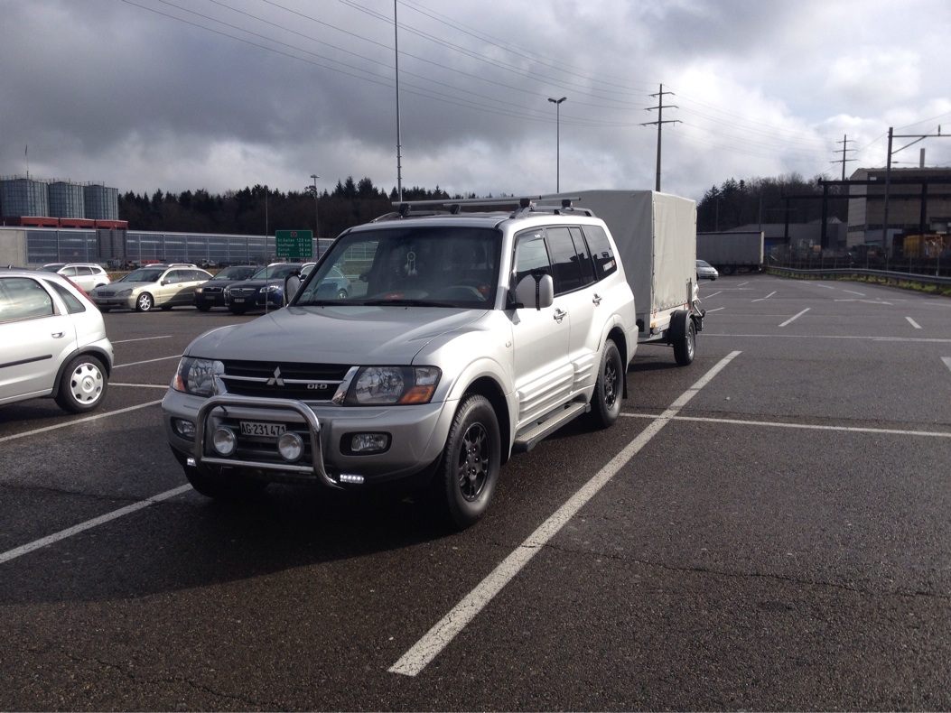

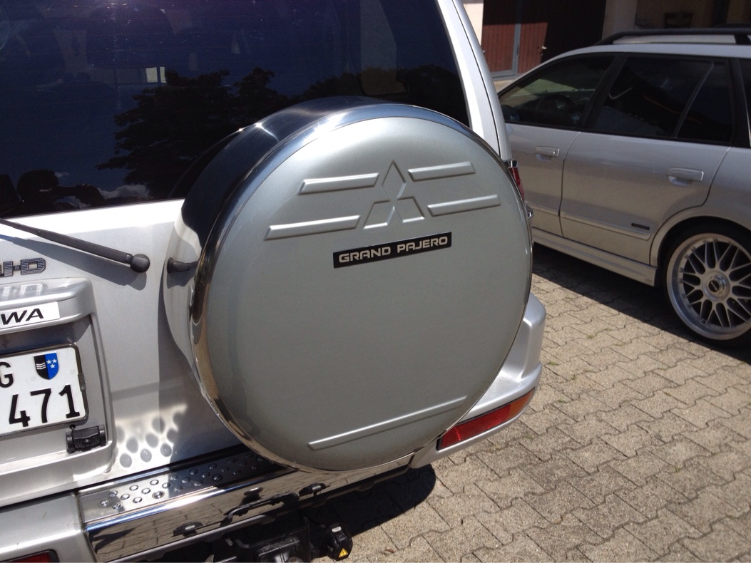

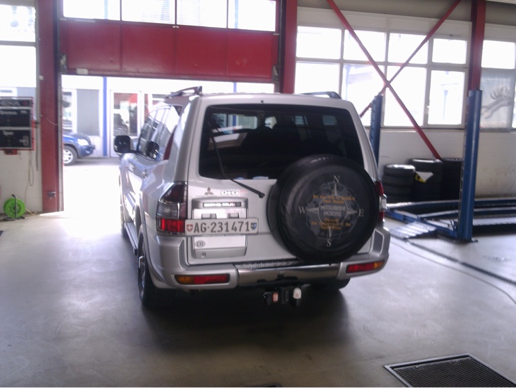

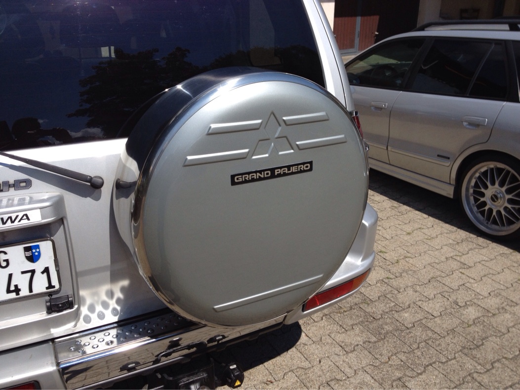

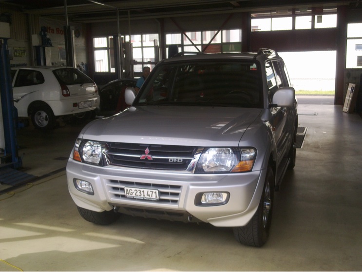

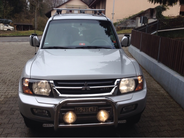

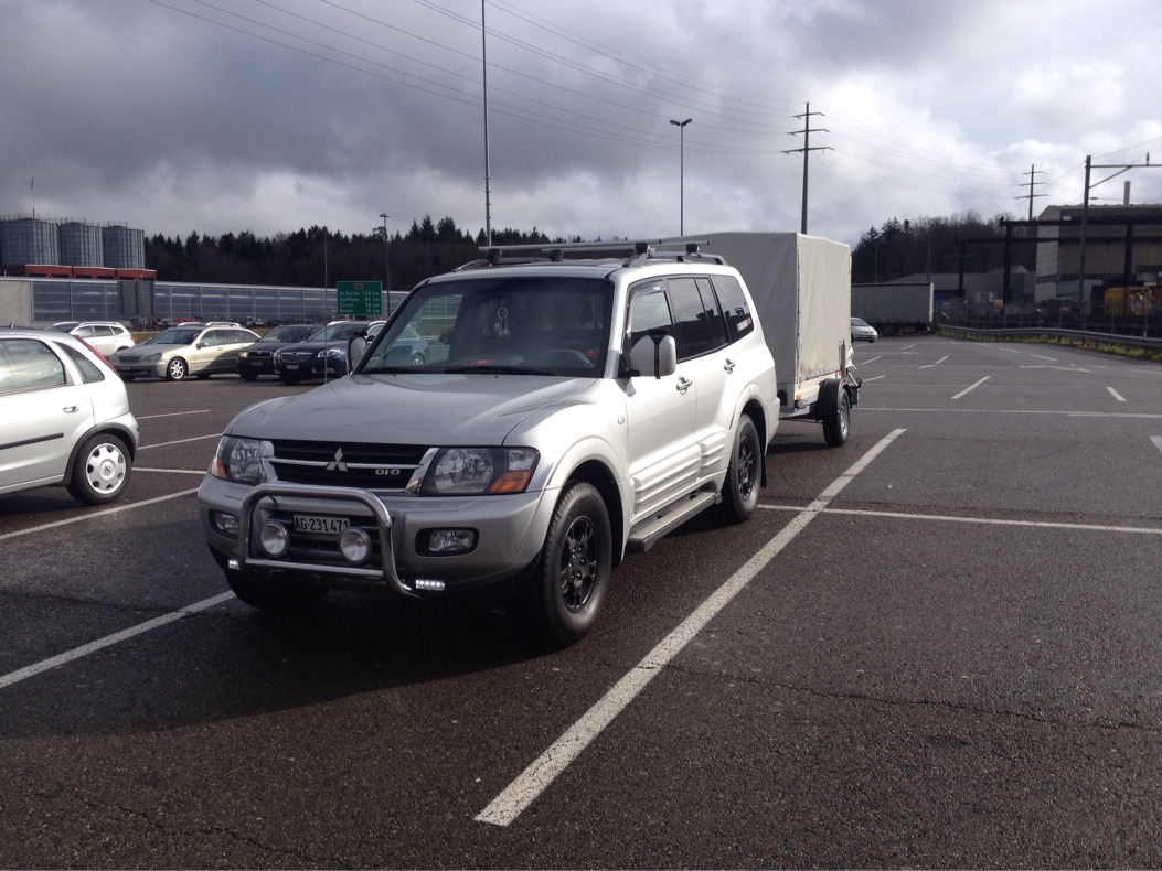

      Mittlerweile habe ich den Patschi am 11.11.13 getüvt und wieder ein wenig modifiziert,mit Frontbügel,Tagfahrlicht und Hella-Komet-Fernscheinwerfern.
      Auch die Reserveradabdeckung gefällt mir nun wesentlich besser!
      Das letzte Bild enstand übrigens letzten Samstag vor dem Baumarkt.Meine Holde brauchte einen Gartentisch und ich Gartenplatten,wofür mein kleiner Anhänger bestens geeignet ist!

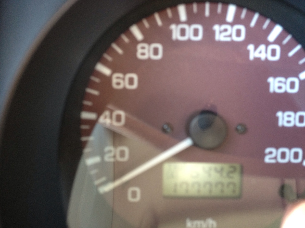

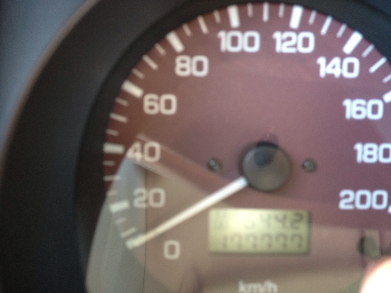

      Da mein V60 bald die 200000km-Marke knackt habe ich nun die Steuerkette komplett,Wasserpumpe und alle Keilriemen ersetzt.Zusätzlich habe ich die Ventile eingestellt.Es waren aber keine offensichtlichen Mängel ersichtlich,das Ganze hätte wohl noch viele Km gehalten...
      Habe für den Kettensatz inklu. Spanner,etc. 600 Franken,für die WaPu und Dichtungen rund 200 Franken gelöhnt..
