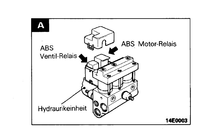

      Ohne jetzt die Schaltung im Kopf zu haben, würde ich eher Richtung "hängendes Pumpenrelais" suchen.
      Das findest du je nach Bj. in der nähe der Pumpe oder direkt daran. Einfach mal rausziehen und ggf. messen ob da Steuerstrom ankommt. Wenn ja, kannst du immer noch das Steuertier erlegen, ich vermute aber mal, dass das nicht nötig sein dürfte. ;)

      ABS Relais blauer Pfeil:
      Das Blinkrelais roter Pfeil sitzt rechts über dem Sicherungskasten im Fahrerfußraum.

      habe anhand der Bilder die ABS- Relais bzw. die Kontakte gefunden , abgezogen , saubergemacht......
      (und gestreichelt :D )
      Dann meinen Abs Stecker wieder aufgesteckt......
      und
      nichts ....
      kein Anlaufen der ABS..
      keine gelbe Lampe im Armaturenbrett
      Motor an und normales Testanlaufen des ABS :rolleyes: :rolleyes: :rolleyes: :rolleyes: :rolleyes: :rolleyes: :rolleyes: :rolleyes:
      Kurz gesagt :
      Alles wieder normal !
      :thumbsup: :thumbsup: :thumbsup: :thumbsup: :thumbsup: :thumbsup: :thumbsup: :thumbsup: :thumbsup: :thumbsup: :thumbsup: :thumbsup: :thumbsup: :thumbsup:
      Allerdings was es nun war ???? KEINE AHNUNG !!
      wahrscheinlich hängendes Relais.

      Bei dir sollten die Relais oben auf der Hydraulikeinheit sitzen, maßgeblich ist das Pumpenrelais.

      Meiner Erinnerung nach der mit weniger Kontakten. Beim ziehen hört die Pumpe auf zu werkeln. (So hatte ich das provisorisch gelöst)
      Als ich dann die Sache am drauf folgenden WE reparieren wollte , ging alles wieder :D (bis jetzt)
      Jedoch hatte ich davor ein paar mal versucht, den Stecker aufzustecken und Pumpe hatte wieder Dauerlauf.
      Bin sicher, dass das Relais nur gehangen hatte.
