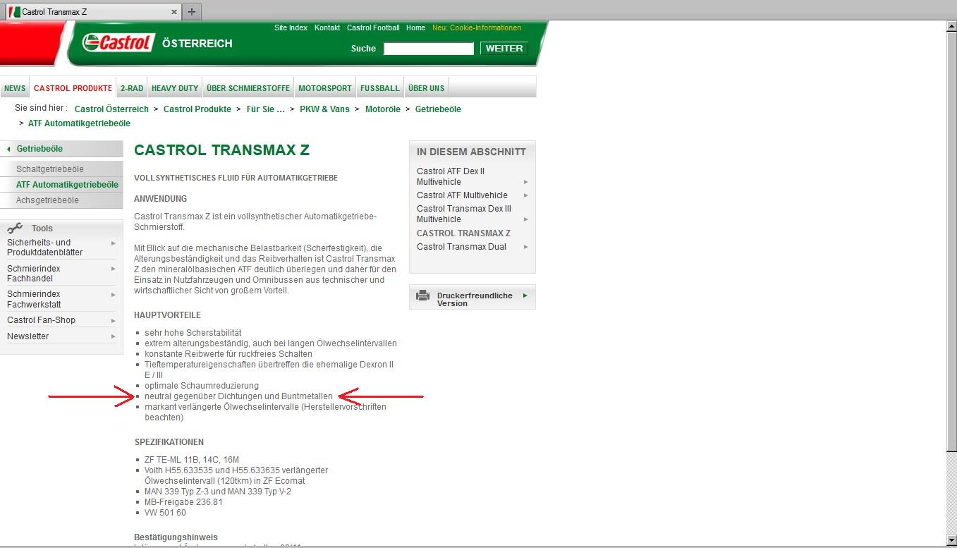

      Ich kenne das Öl nicht, laut Datenblatt kann man das Öl aber nehmen.
      Ich gebe jedoch zu bedenken, dass der ersparte Betrag gegenüber einem bewährten Markenöl in keinem Verhältnis steht, sollte das Öl versagen und das Getriebe einen Schaden nehmen.
      Nach Datenblatt ist das Öl ok.

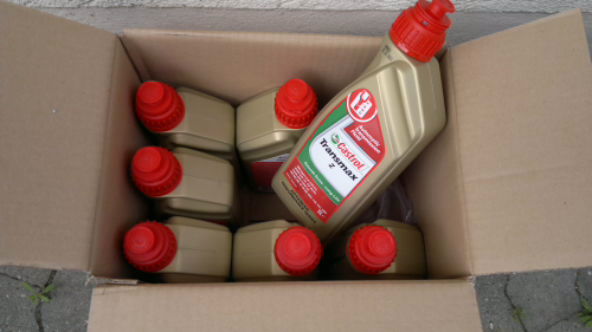

      So, hab mir nun auch das Transmax Z von Castrol bestellt. Ich denke mal, wenn das schon Einer von Euch da reingekippt hat, und keine Probleme hat, mach ich das auch so. Frage: Ablassen - an der Schraube UNTEN? Muss die Ölwanne runter, und das Filtersieb ausgebaut werden? Läuft das gesamte Getriebeöl raus, oder verbleibt etwas davon im Wandler? Wiedereinfüllen - über den Ölmeßstab. Getriebeölstand bei laufendem Motor bis zur Markierung....oder?
      Grüße, Peter
      Kluge Entscheidung ;)
      Peter schrieb:
      Frage: Ablassen - an der Schraube UNTEN? Ja
      Muss die Ölwanne runter, und das Filtersieb ausgebaut werden? Nein, wenn du keine Probleme hast, kann sie dran bleiben.
      Läuft das gesamte Getriebeöl raus, oder verbleibt etwas davon im Wandler? Es bleibt Öl im Wandler, Leitungen und Kühlern
      Wiedereinfüllen - über den Ölmeßstab. Ja
      Getriebeölstand bei laufendem Motor bis zur Markierung....oder? Nein. Du hast 4 Markierungen auf dem Peilstab. Die unteren beiden sind Min und Max bei kaltem Getriebe, die oberen beiden das gleiche bei heißem Getriebe. Bei STEHENDEM MOTOR Öl einfüllen bis es zwischen den unteren Min und Max Markierungen steht. Dann Motor starten und warmlaufen lassen. Wenn warm, jede Position des Wählhebels durchschalten und dann bei laufendem Motor Öl auffüllen bis es zwischen den oberen Min und Max Markierungen steht. Keinesfalls zuviel reinkippen und dann fahren.
      Grüße, Peter

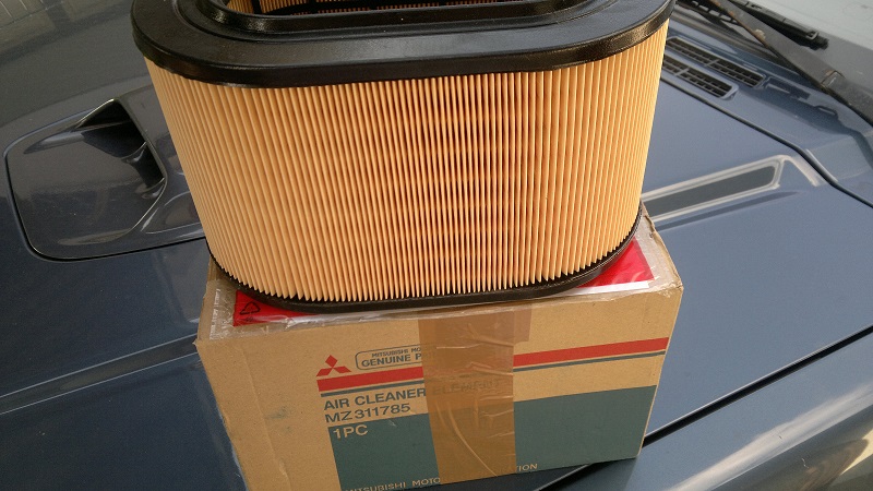

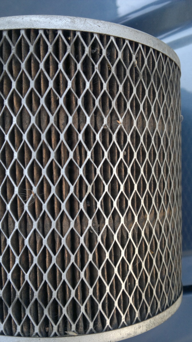

      Schaut mal, was der Postbote gestern gebracht hat...Der Pajero steht gerade auf Rampen, und das Getriebeöl läuft fein raus. Der Luftfilter muss auch neu - hat der Postbote gleich mitgebracht!
        32,35 kB, 592×332, 38 mal angesehen
        149,27 kB, 800×450, 68 mal angesehen
        395,25 kB, 675×1.200, 52 mal angesehen
      Erledigt. Es sind erstmal genau 5Liter rausgelaufen. Ölstand war davor OK. Dann hab ich die 5Liter wieder aufgefüllt, 10Km gefahren, alle Getriebewahlstellungen mal durchprobiert. Dann weitere 3Liter abgelassen - mit dem Messbecher kontrolliert. Und dann die 3Liter wieder aufgefüllt, mit mehrmaligem kontrollieren des Füllstandes. Warmgefahren - Ölstand stimmt auch im warmen Zustand.
      Alles Top!
      edit: Nach 20 Km gemischter Fahrt, bei heißem Motor, hat bis zur Max/Hot-Markierung nochmal 200ml reingepasst....war wohl noch etwas Luft irgendwo drin? Morgen nochmal schauen...

      Guten Abend,
      wenn steht:
      • Neutrales Verhalten gegenüber Dichtungsmaterialien
      • Neutrales Verhalten durch Inhibierung gegenüber Nicht-Eisen-Metallen
      Ist dieses dann geeignet? Link
      Theoretisch!!!!! könnte es eventuell gehen. Aber!!!!!!!!
      1. Das Öl ist neutral durch Inhibierung. Das heisst, eigentlich ist es nicht neutral, es sind Additive drin die die Agressivität hemmen. Sehr vertrauenserweckend... :S
      2. Der Hersteller empfiehlt eine Getriebespülung mit diesem Öl bevor das Öl verwendet wird. Das bedeutet erstens das sich das Öl wahrscheinlich nicht mit anderen Ölen verträgt und zweitens brauchst du mindestens die doppelte, eher die dreifache Menge und hast die doppelte oder dreifache Arbeit.
      Und falls das mit der Inhibierung nicht so wirklich klappt, hast du ein neues Getriebe am Bein. Macht das Sinn? ;)
