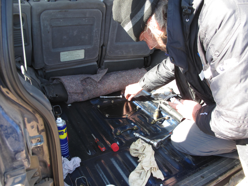

      OK. Kumpel Ralf, der mitreisende KFZ-Meister, der auch schon den Zahnriemengemacht hat musst nun richtig ran. Um es kurz zu machen - nach einiger Sucherei ohne Erfolg wurde das Werkstatthandbuch konsultiert. Wo ist den eigentlich die Benzinpumpe...??? Aha. Überm Tank, aberzum Glück halbwegs zugänglich. Also... komplettes Auto ausladen. Suppi. Mitten in der Wüste im Sand und Staub doppelt lustig.
      Abdeckung runter und kurz später war der Defekt entdeckt - einer der Pins der Steckverbindung war abvibriert. SCHEIßßßßßßE !!! Die Pumpe hatte also keinen Saft mehr.
      Puhhh. Was nun? Da der Tank da idR überfüllt wird, kam ein Kabel zur Pumpe legen nicht in Frage - muss ja "dicht" bleiben... Hmmm.
      OK - Workaround: Stecker zersägen und Kabel abscheiden und direkt anlöten. PROBLEM: Wir haben KEINEN Lötkolben dabei.

      Nun ja - die Kabel wurden direkt auf die Kontakte gebraten. Einbauen... Zack - läuft wieder. Puhhh. Jetzt muss das halt noch irgendwie wieder bis nach DE halten. Sind noch ca. 4500 - 5000km. Dann halt alles neu.

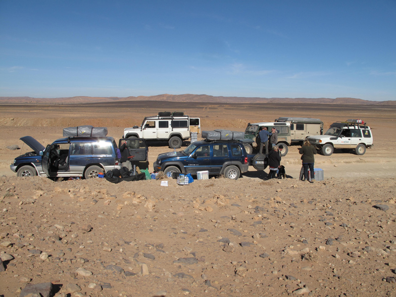

      Damit es was zu sehen gibt...:
      Alles aufgenommen in der Nähe der Algerischen Grenze.

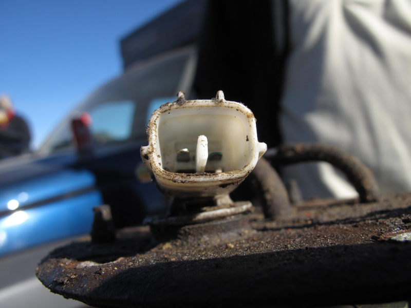

      Nachtrag zum Problem mit dem Steckverbinder.

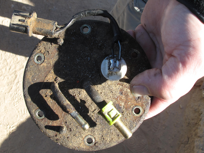

      Aaaaalso. Man kann auf dem ersten Bild schon erkennen: Es gibt genug flüssige Vorräte für den einen oder anderen Tag. (Es musste ja alles hinten raus um an die Pumpe zu kommen. "Vorne" schien alles soweit in Ordnung... ) ... ;o)))
      Also alles mit Bremsenreiniger "sauber" machen. Es ist dort ein bissi staubig gewesen. Keine Ahnung warum... Und die Pumpeneinheit mal ausbauen.
      Des Rätsels Lösung: Der Abvibrierte / Abgebrochene / Grünspanlädierte Steckverbinder:
      Dank den Schweizer Deffis mit Gaslötkolben an Bord entstand diese "Lösung". Wir haben den Steckverbinder zersägt, die Pins freigelegt, die Kabel abgeschnitten und direkt verlötet.
      Wer genau hinschaut: Selbst in der Wüste wird sauber gearbeitet und die Schrauben nicht "trocken" verarbeitet. Zu was hab ich eigentlich Keramikpaste dabei? ;o))
