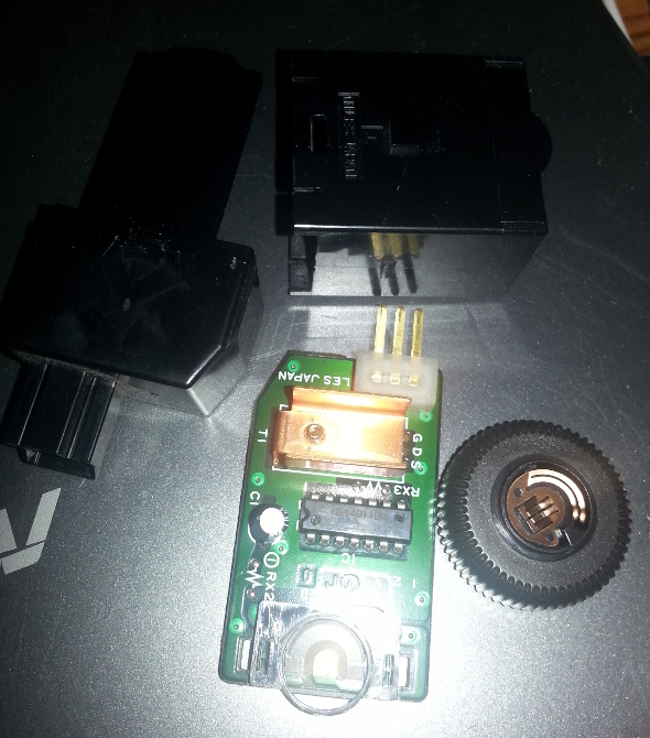

      So Jungs, so sieht ein Sigma-Rheostat von innen aus. Von oben ein Kondensator, ein IC, ein Transistor (oder ähnlich) und ein Poti. Die Unterseite ist ziemlich unspektakulär, ein paar SMD-Widerstände, Kondensatoren und Dioden.
      Also erstmal das IC googlen. Ein HD14011BP. Ein 4-fach NAND von Hitachi. Für Interessierte oder Unwissende, hier das Datenblatt: wolff-online.de/sigma/hd14011b.pdf
      Ein NAND ist eine Und-Verknüpfung mit 2 Eingängen und einem negierten Ausgang. Der Chip hat davon 4.
      Tja, was macht so ein Computerbaustein in einem Rheostat? Nun, da kann man wunderbar Flip-Flops draus bauen. Ein Flip-Flop ist quasi wie ein elektronisches Blinker-Relais. Nur viel, viel schneller. Und durch das Poti steuerbar.
      Wozu braucht man das? Das ist das Geheimnis von PWM. Die klassische Draht-Poti-Lösung verheizt einfach Energie. Will man die Lampen auf 50% dimmen, werden die anderen 50% im Draht-Poti in Wärme umgesetzt. Bei PWM nicht. PWM ist ein gepulstes Signal. Da wird nur Strom ein und ausgeschaltet. Stellt euch das anhand eines Blinker-Relais vor. Was würde jetzt passieren, wenn man immer schneller Blinken würde? Irgendwann würde die Lampe nur noch flackern und irgendwann nur noch glimmen, weil der Glühdraht zu träge ist, den schnellen Spannungswechseln zu folgen. Das ist das Prinzip. In der Schaltungstechnik ist da noch ein bischen mehr dabei, hauptsächlich ein Kondensator, um auch sehr niedrige Pulse zu glätten. Die Blink-Frequenz bestimmt dann die Helligkeit.
      Den Dreibeiner auf der Platine kann ich nicht identifizieren ohne den Kühlkörper auszulöten. Aber da die lieben Ingenieure die Platine mit G,D und S an den Beinchen beschriftet haben, ist es einfach. G=Gate, D=Drain, S=Source. Das ist ein MosFet (Metalloxid-Feldeffekttransistor), im Grunde ein elektronisches Relais für das Schalten von starken Strömen.

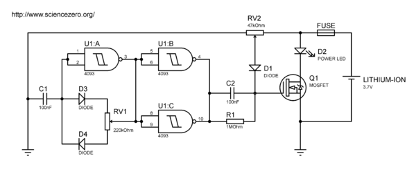

      Ich werde mir nicht die Mühe machen, die Schaltung aufzumalen, das Prinzip ist klar, es wird irgendwie so aussehen, nur halt für 12V und Lampen statt ner LED:
