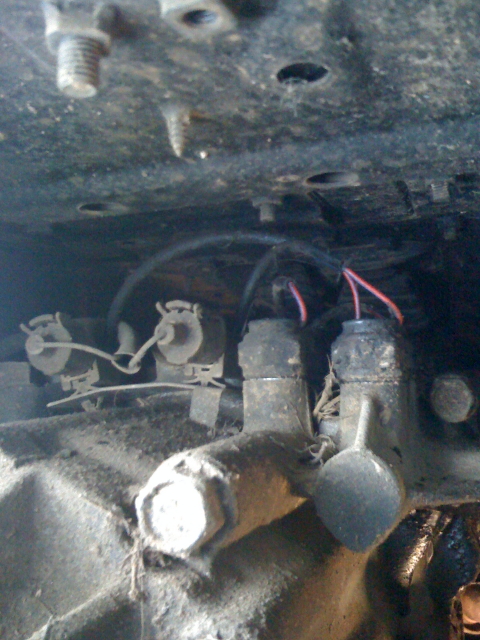

      Also dachte ich mir, ausbauen, säubern, W40 Bad und gut ist. Aber wo ist der Schalter montiert ? Ich vermute, dummerweise auf dem Getriebe. Kommt man da von unten überhaupt dran? Und wenn nicht, wie dann? Fotografiert hab ich mal das Getriebe von hinten. Kann mir jemand sagen, was das für Schalter sind? Ich vermute die beiden rechten steuern die Sperre vom Mitteldiff. Die beiden linken - keine Ahnung. Vor diesen beiden Schaltern sitzt aber noch einer - der könnte es sein...... Alle Kabel rot-blau.

      Was Du fotografiert hast, ist das Verteilergetriebe. Die Schalter sind für die Anzeige im Cockpit.
      Welches Getriebe hast Du verbaut? Steht vorne unter der Haube auf dem Typenschild.

      Wenn das V5MT1 Getriebe drin ist, sitzt der Schalter am Steuergehäuse hinten rechts. Das Steuergehäuse sitzt oben auf dem Getriebe vor den Schalthebeln.
      Die Konsole muss raus, eventuell muss das Getriebe abgesenkt werden um dran zu kommen.
      Ist das V5M31 Getriebe verbaut, sitzt der Schalter in Fahrtrichung links seitlich oben am Getriebe, etwas vor dem Abtrieb der vorderen Kardanwelle.
      Da kann die Konsole drinbleiben, jedoch wirst du das Getriebe absenken müssen, da es zu tief im Tunnel sitzt.
