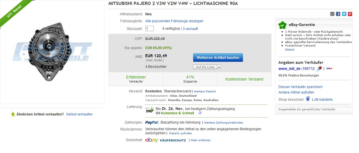

Lichtmaschine hin, heute hat es mich erwischt...
Jo, ich hoffe sie hält durch und ist nicht irgendwie mit Klingeldraht gewickelt bei dem Preis.
