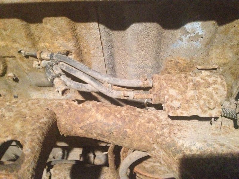

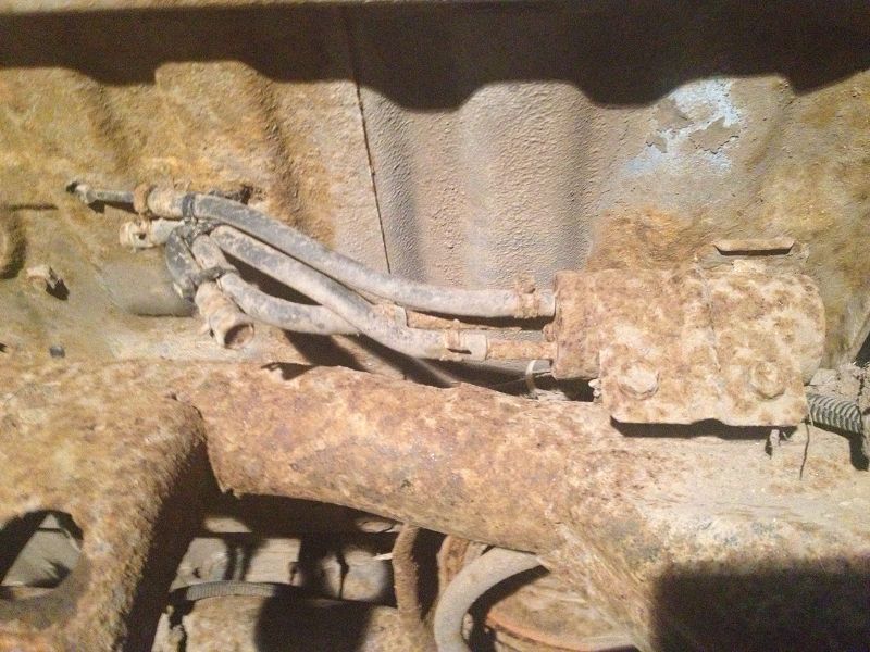

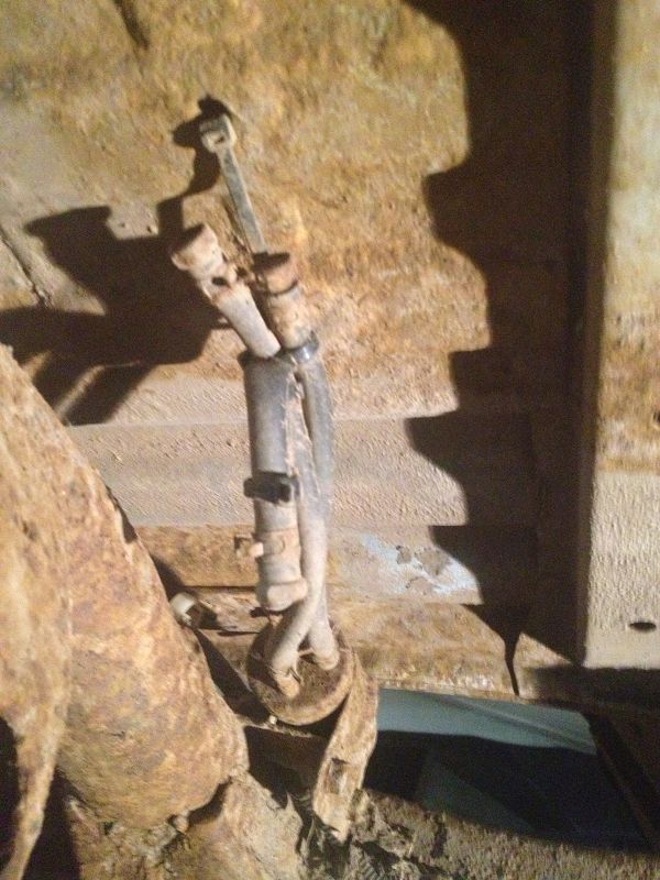

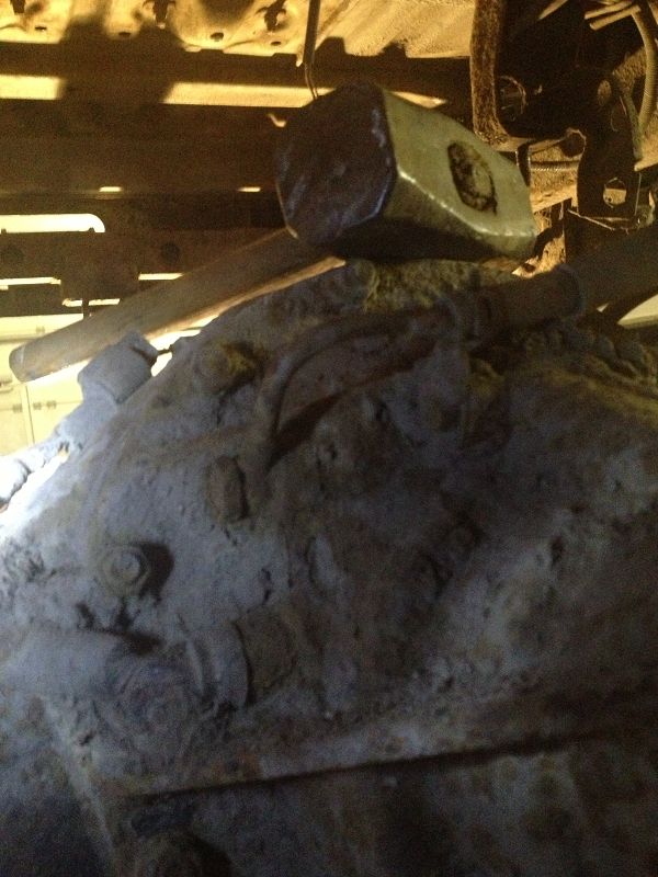

      Ich bin gerade Dabei meinen zweiten Pajero zu Schlachten.
      nun auch ein paar Fragen!
      zuerst was ist das für ein Teil? Bild 1 und 2
      nicht angeschlssen an garnichts?

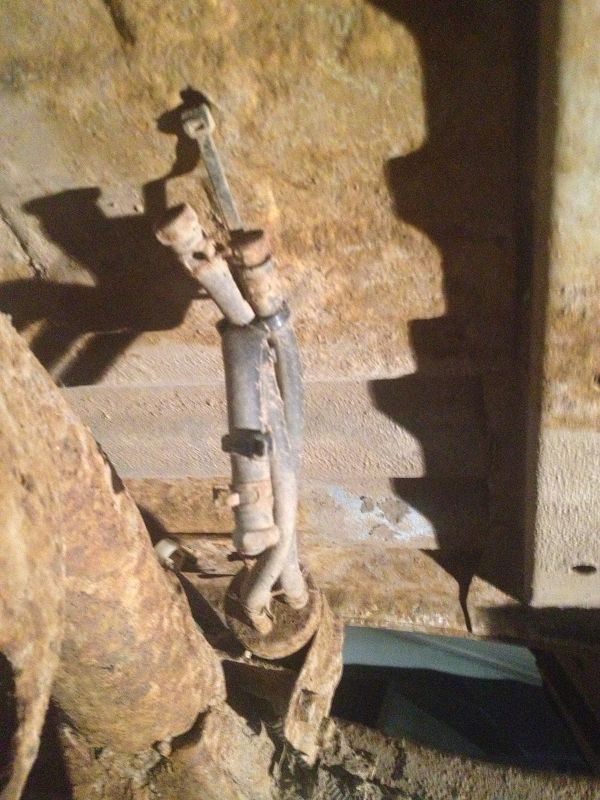

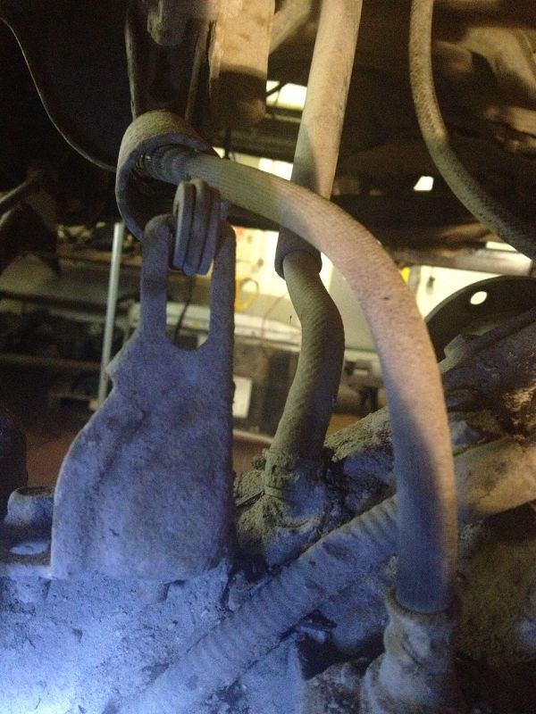

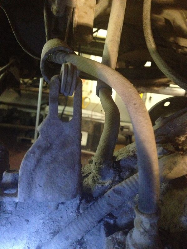

      Dann habe ich am Differencial zwei Schläuche rauskommen.
      Bild 3 Dürfte meiner meinung nach der unterdruck Schlauch für die Sperre sein?
      dann bild 4 Mitte Dürfte die Entlüftung sein, das endet nämlich im Rahmen??
      Stimmt das so oder wie ist es Richtig?
      Das ist richtig.
      Die Flasche ist ein Dampfabscheider.
      Das hat mit den Emissionswerten zu tun, damit die Kraftstoffdämpfe nicht in die Umgebung entweichen. Wirklich brauchen tut man so ein Ding nicht, schon gar nicht beim Diesel.
