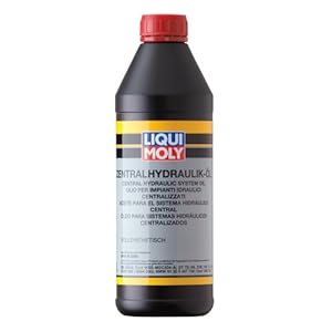

      Ach, neuerdings bekomme ich von meinen Zuliefereren noch nicht mal ATF wenn ich Servolenkungsöl bestelle. die LM Knaller wollten mir schon 3x das hier aufschwatzen, bzw. haben es einfach geschickt.
      Ich hasse aber grünes Öl 8|
      liqui-moly.de/liquimoly/medien…20Zentralhydraulik-Öl.pdf
