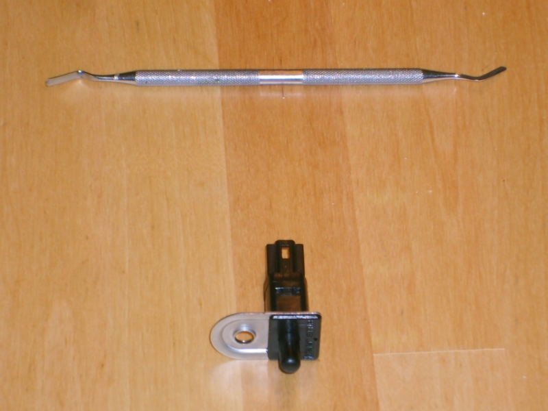

      Ich nehme da was aus dem Zahnmedizinischen Bereich. Wie das Ding genau heißt weiß ich leider nicht.
      Vielleicht hilft ein Bild?
      na soo kompliziert ist das auch wieder nicht. Schöner Schraubenzieher und/oder Messerklinge.
      Man darf eben das Gehäuse nicht zerknacken, sonst muss man es eben dann ultimativ zusammenkleben.

      Hat ja keiner behauptet, nur geht es eben leichter, wenn man das richtige hat. Das wiederum, kann für jeden anders sein, je nach Fingerfertigkeit.

      @Hedges
      Das Ding nennt sich Zahnspatel, nicht Zahnspachtel hab mich nicht verschrieben.
