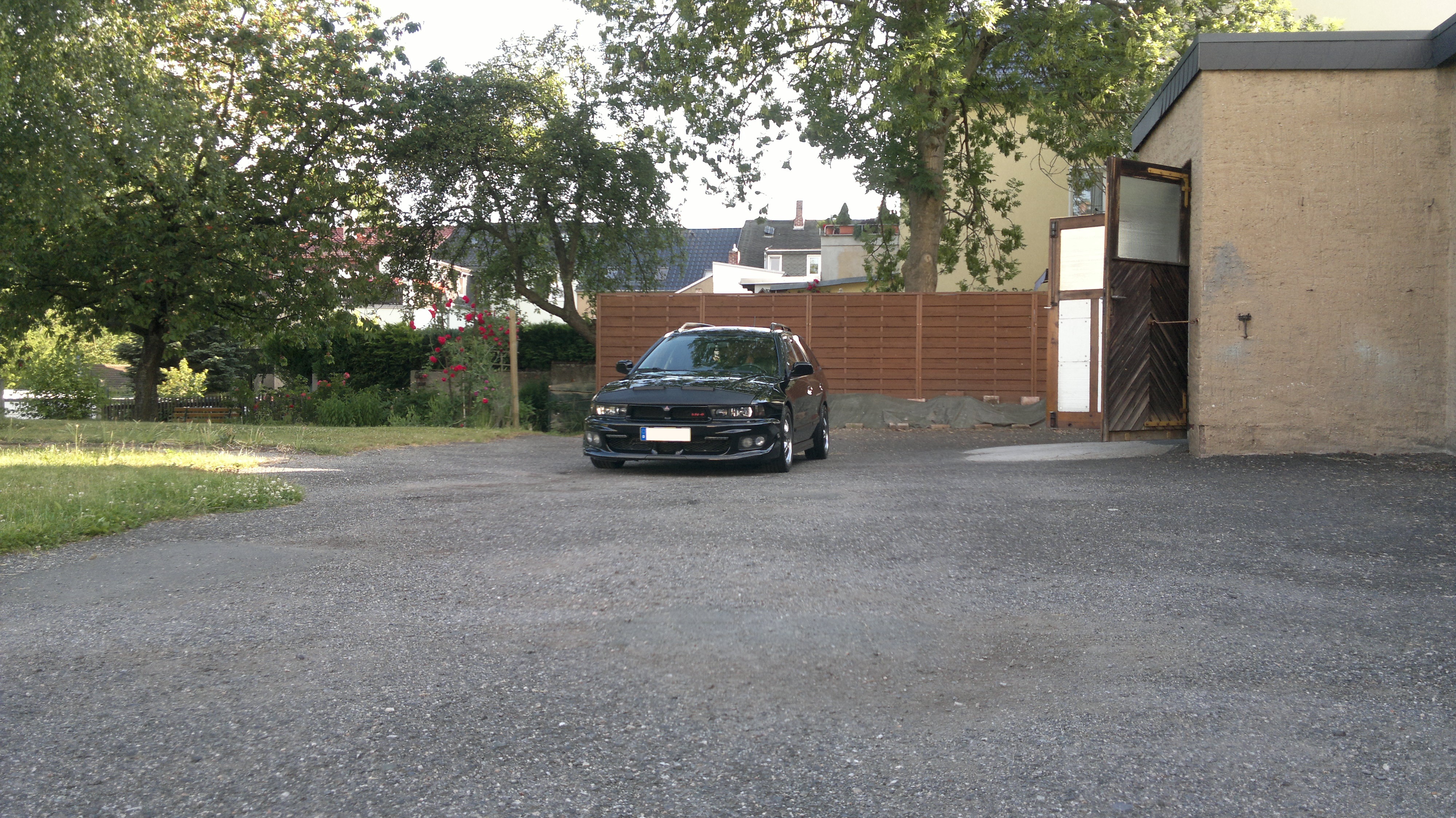

      Heute das Auto schön gewaschen gehabt. 8) Nach getaner Arbeit laufe ich so über den Hof und musste mal wieder feststellen: MAN SIEHT DER GEIL AUS! Irgendwie schaut der so schön böse. §grrr
        3,14 MB, 4.000×2.248, 1.391 mal angesehen
