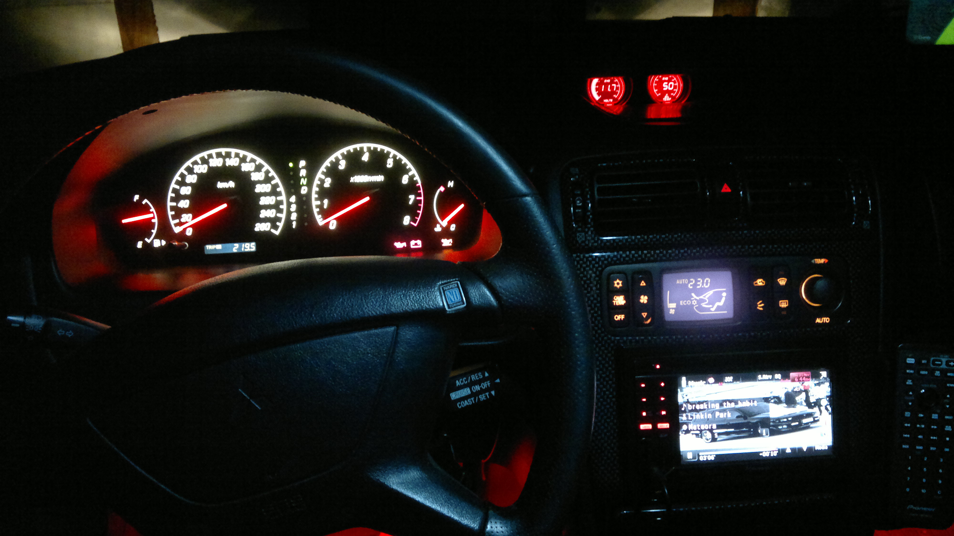

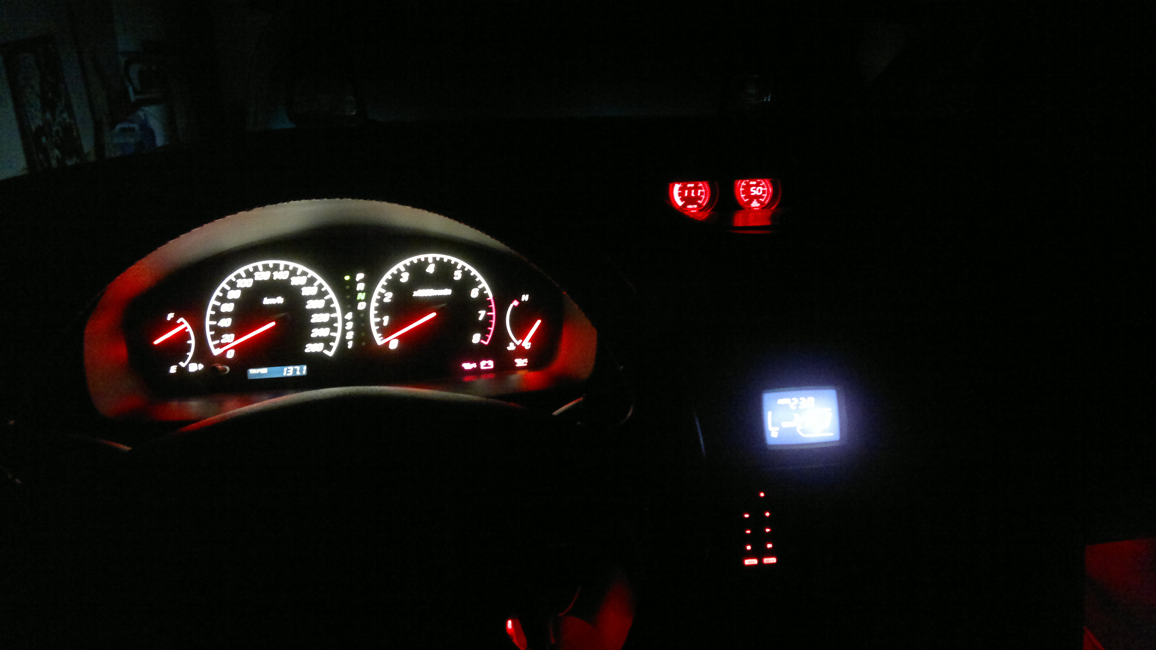

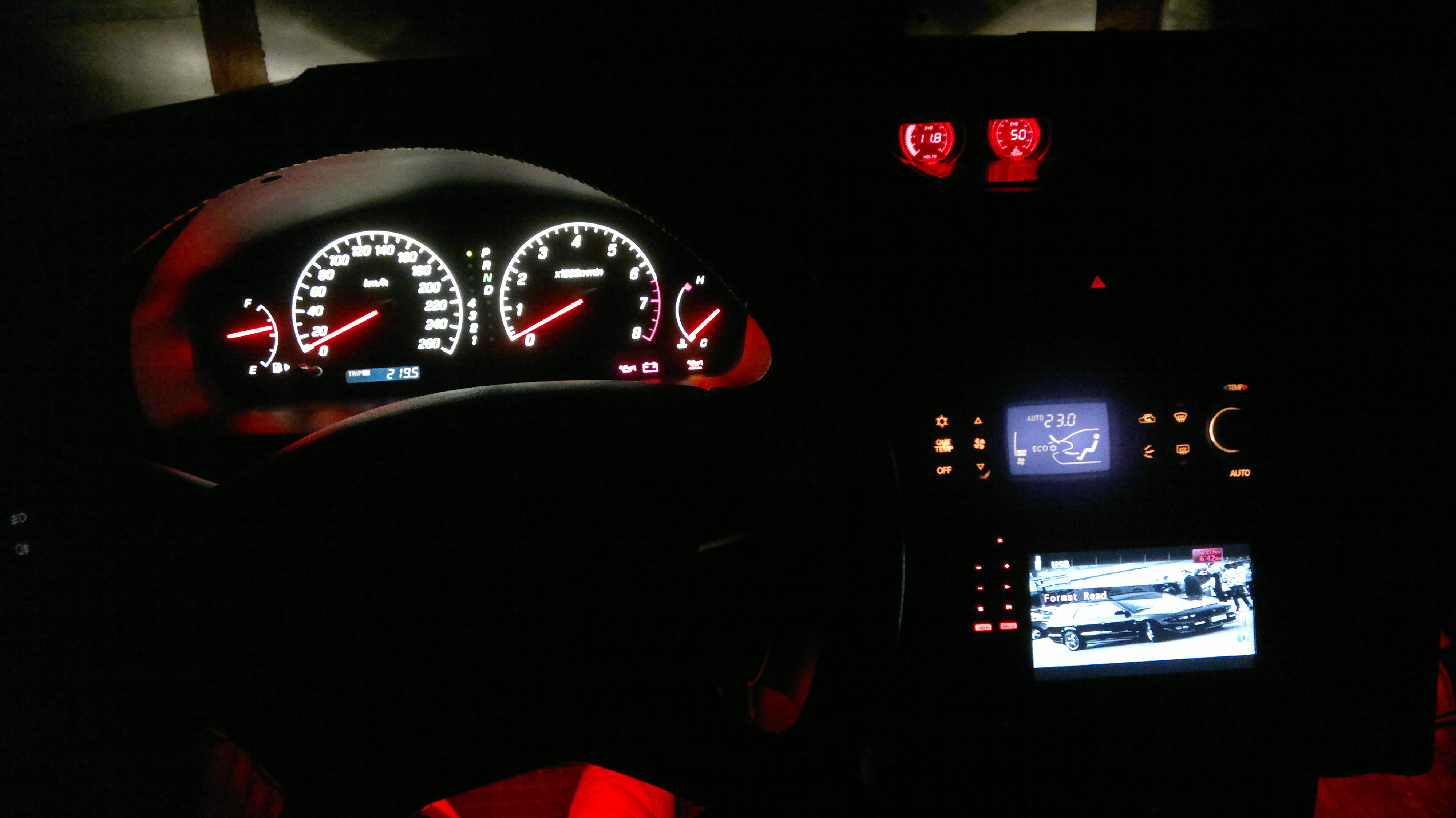

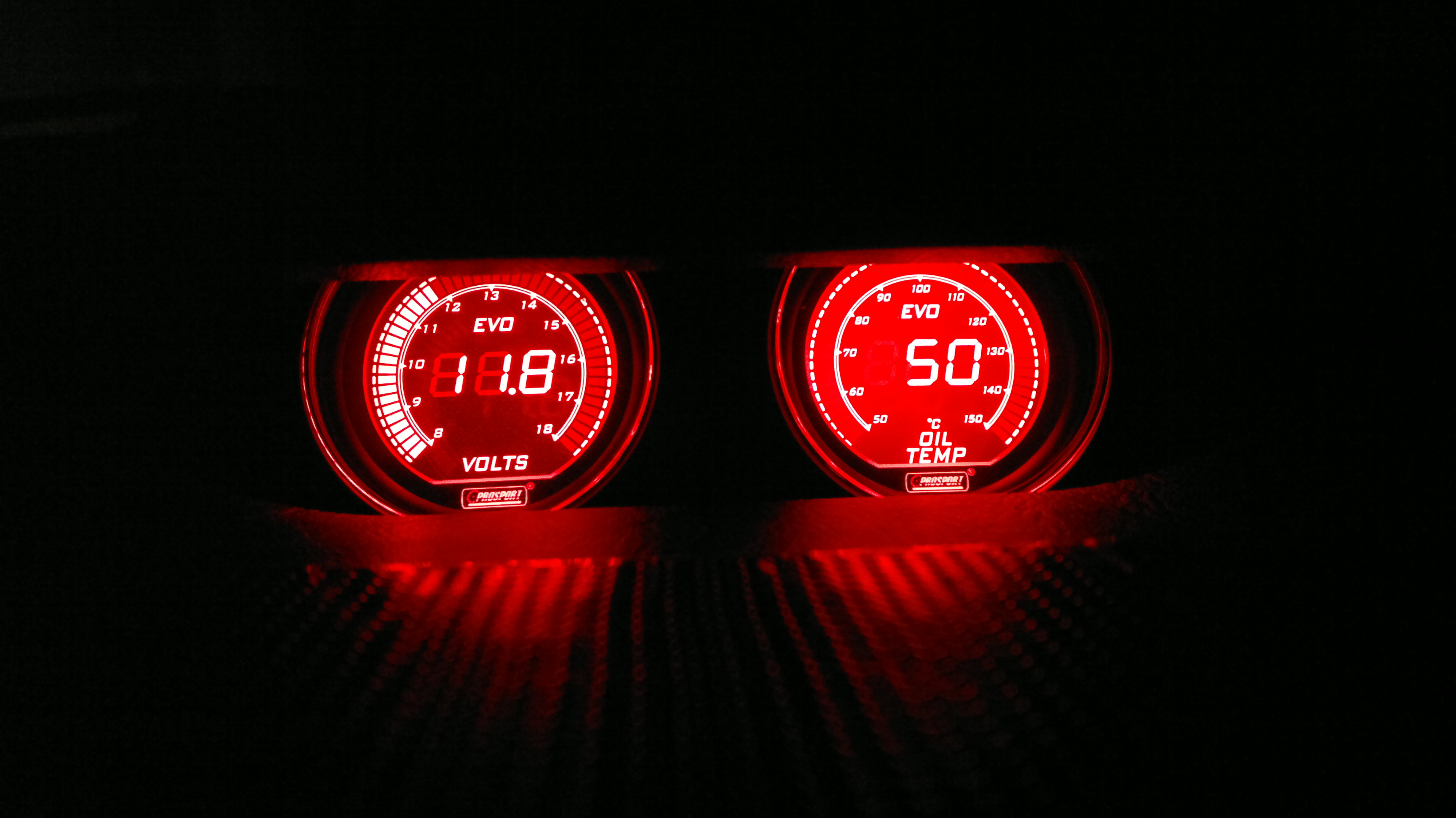

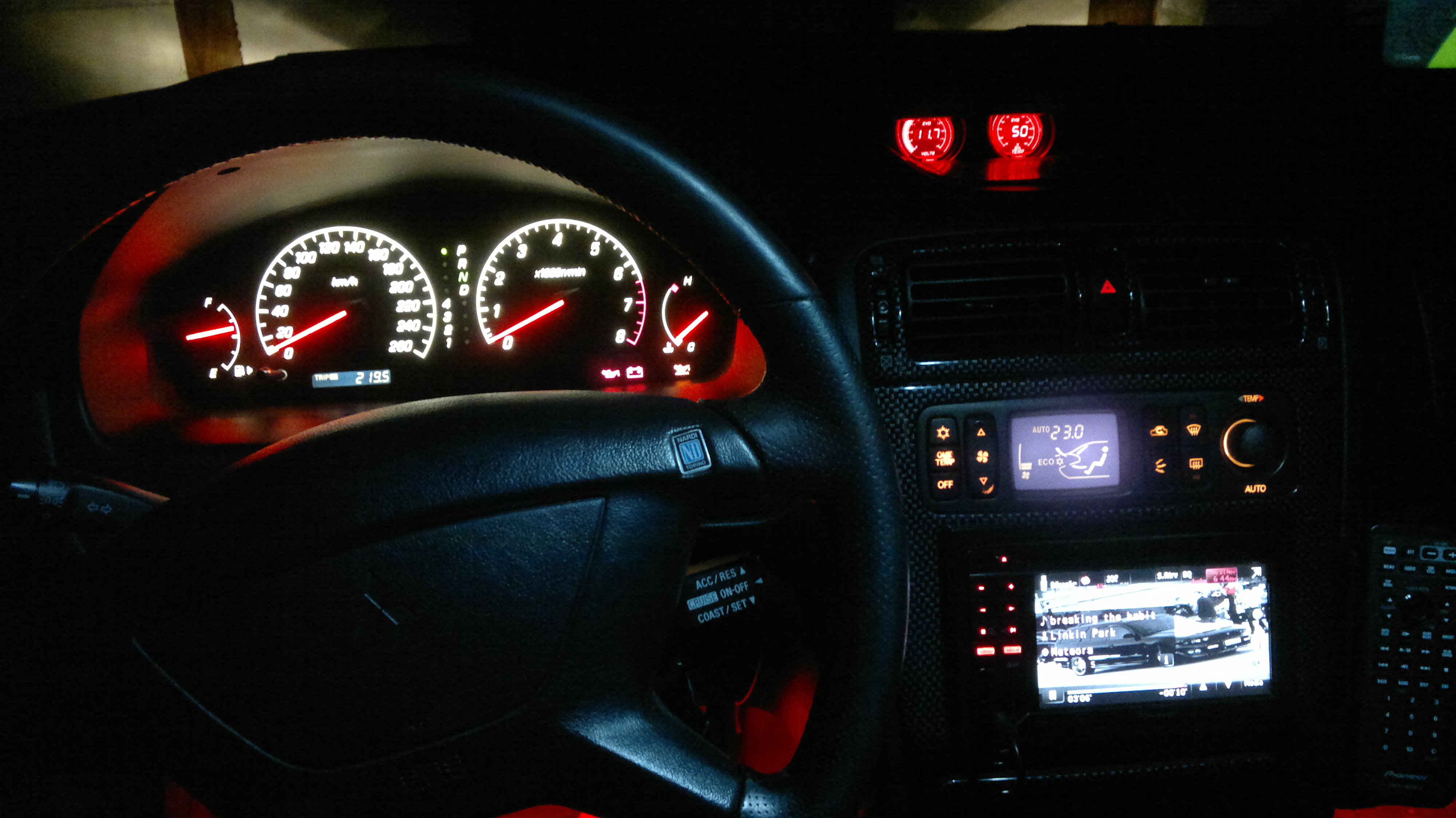

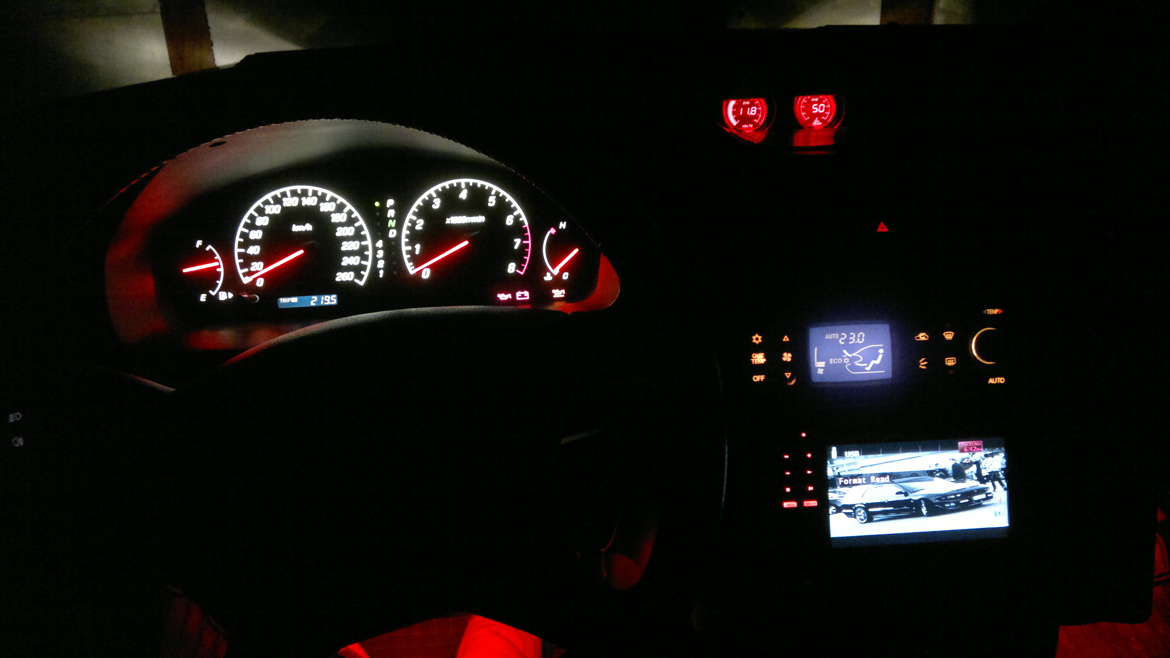

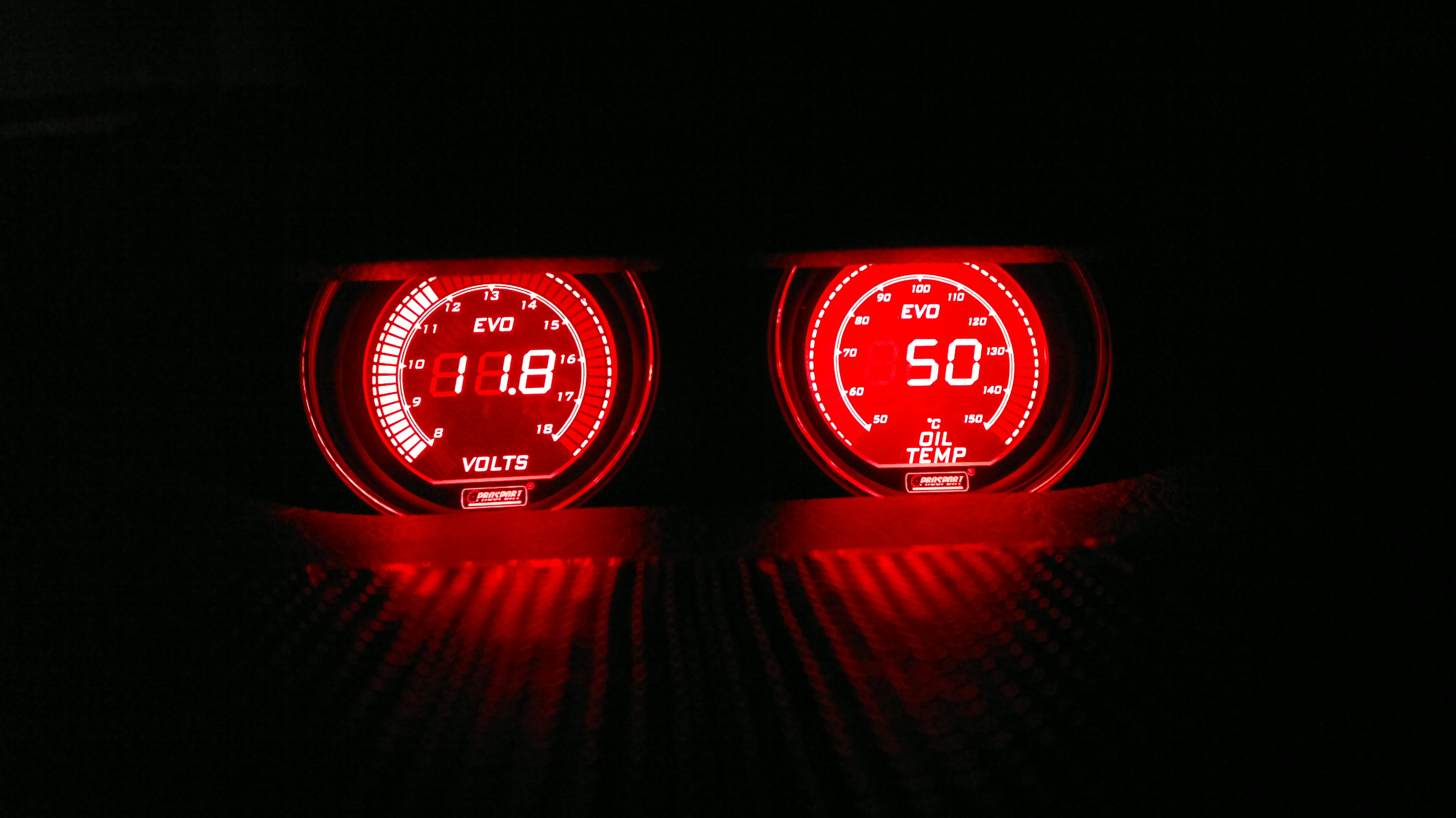

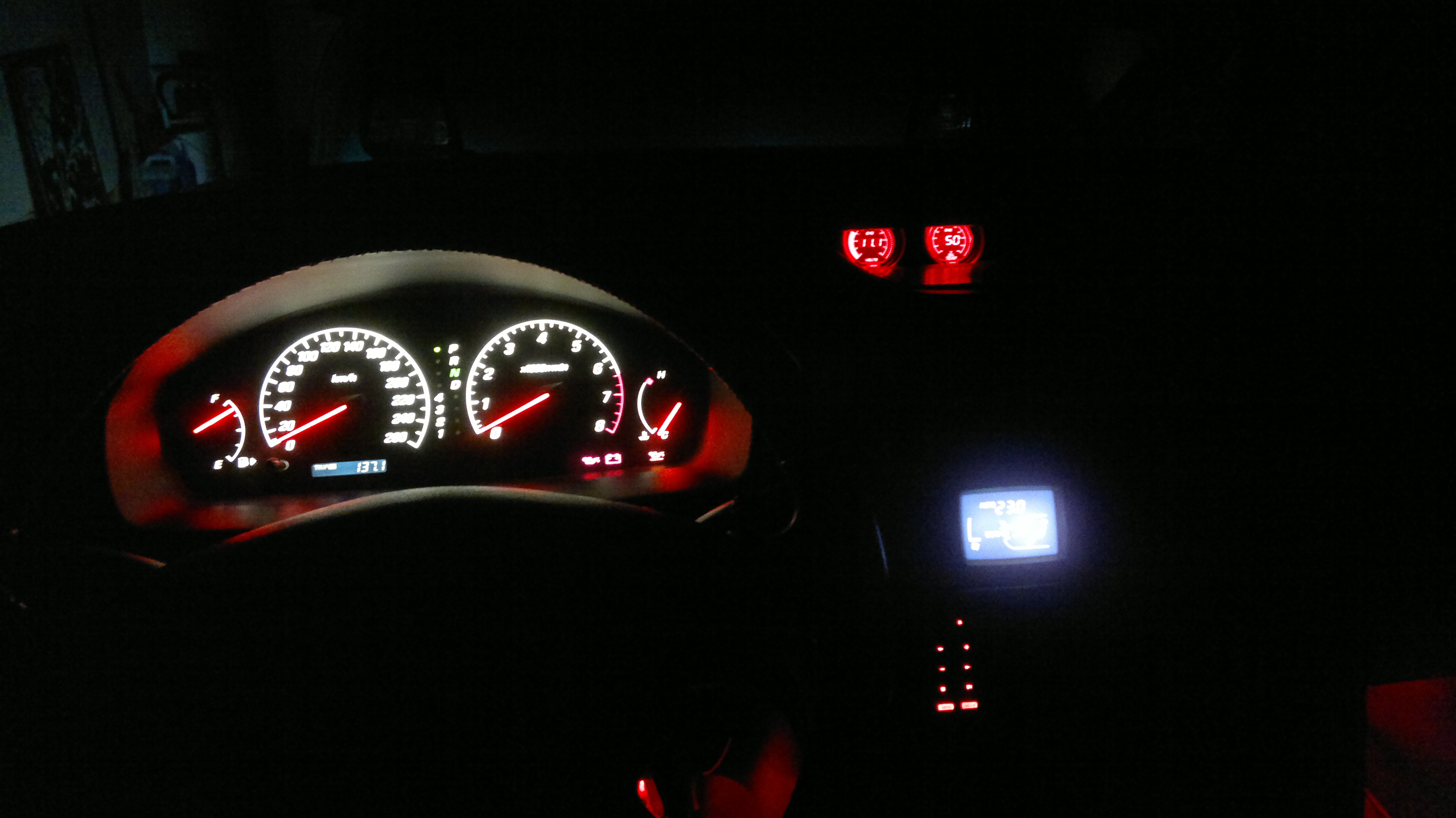

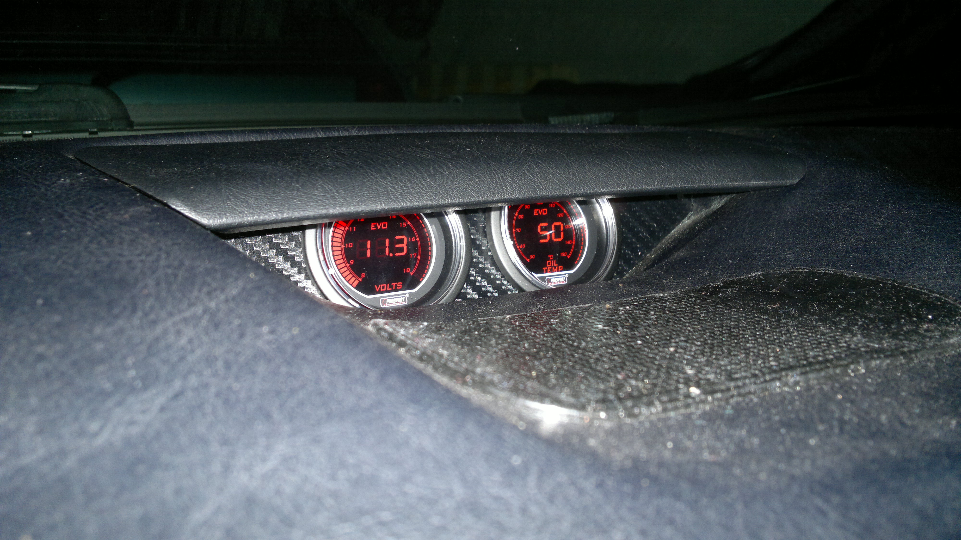

      Hab mal heut zur Feier des Tages (haben Feiertag) die Anzeigen verbaut, die schon eeewig herum lagen. Anstatt der Uhr kann ich jetzt die Bordspannung und die Öltemperatur ablesen. Mir gefällts! :thumbsup:

      Nuja, jetzt weißt das du unbedingt mal deine Batterie laden solltest...... :D :D
      Schick schick... :thumbup:
      Sollte bei 12,5 - 12,9 im ausgeschltetem Zustand haben. Wenn die Kiste läuft, 13,5 - 14,0 ca...
      Deine Batterie ist nicht mehr die beste...

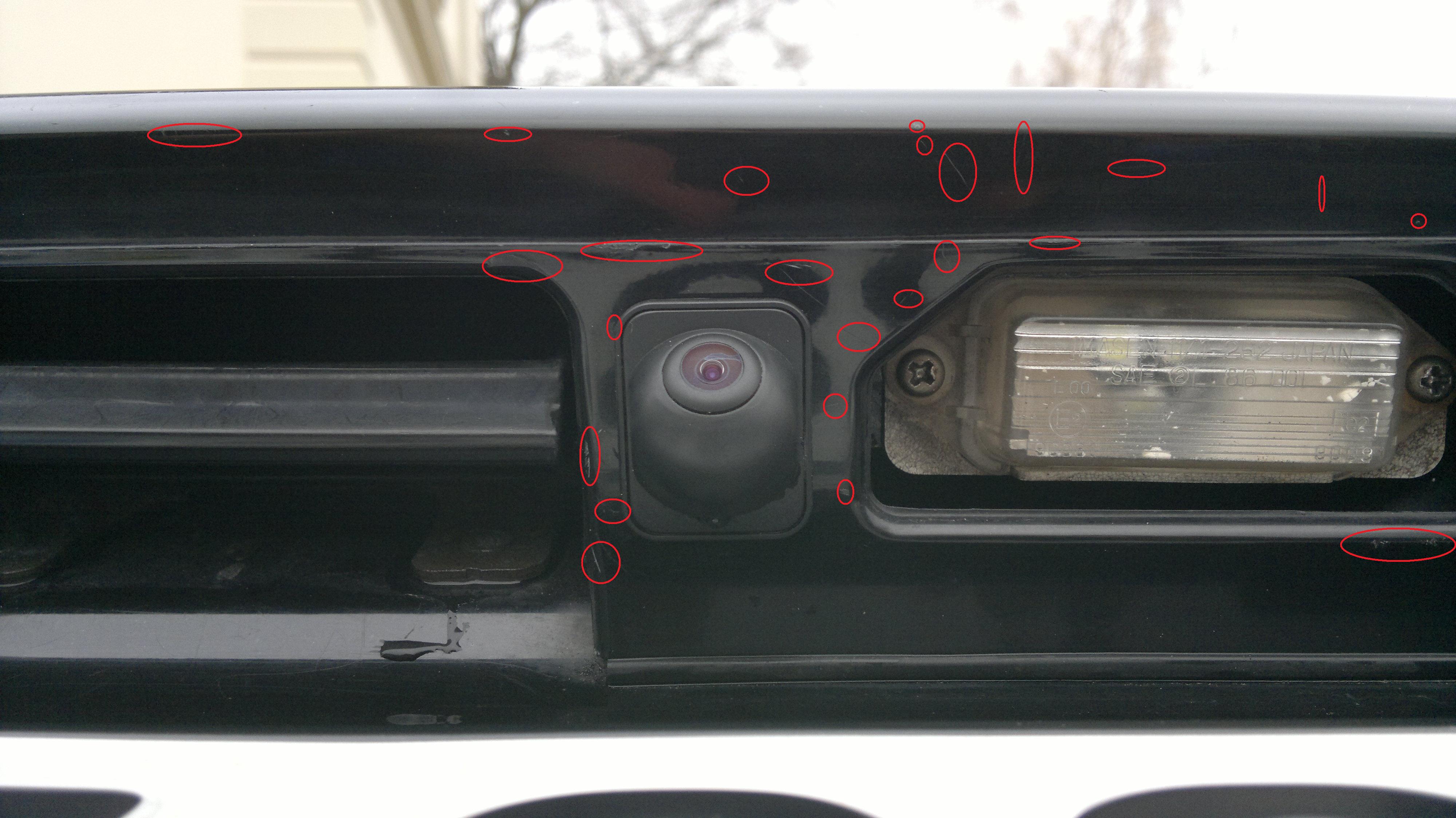

      Was ist aus der Rückfahrkamera Sache geworden? Hat ja dann gut funktioniert mein Plan, ohne Verlängern zu müssen. :thumbsup:

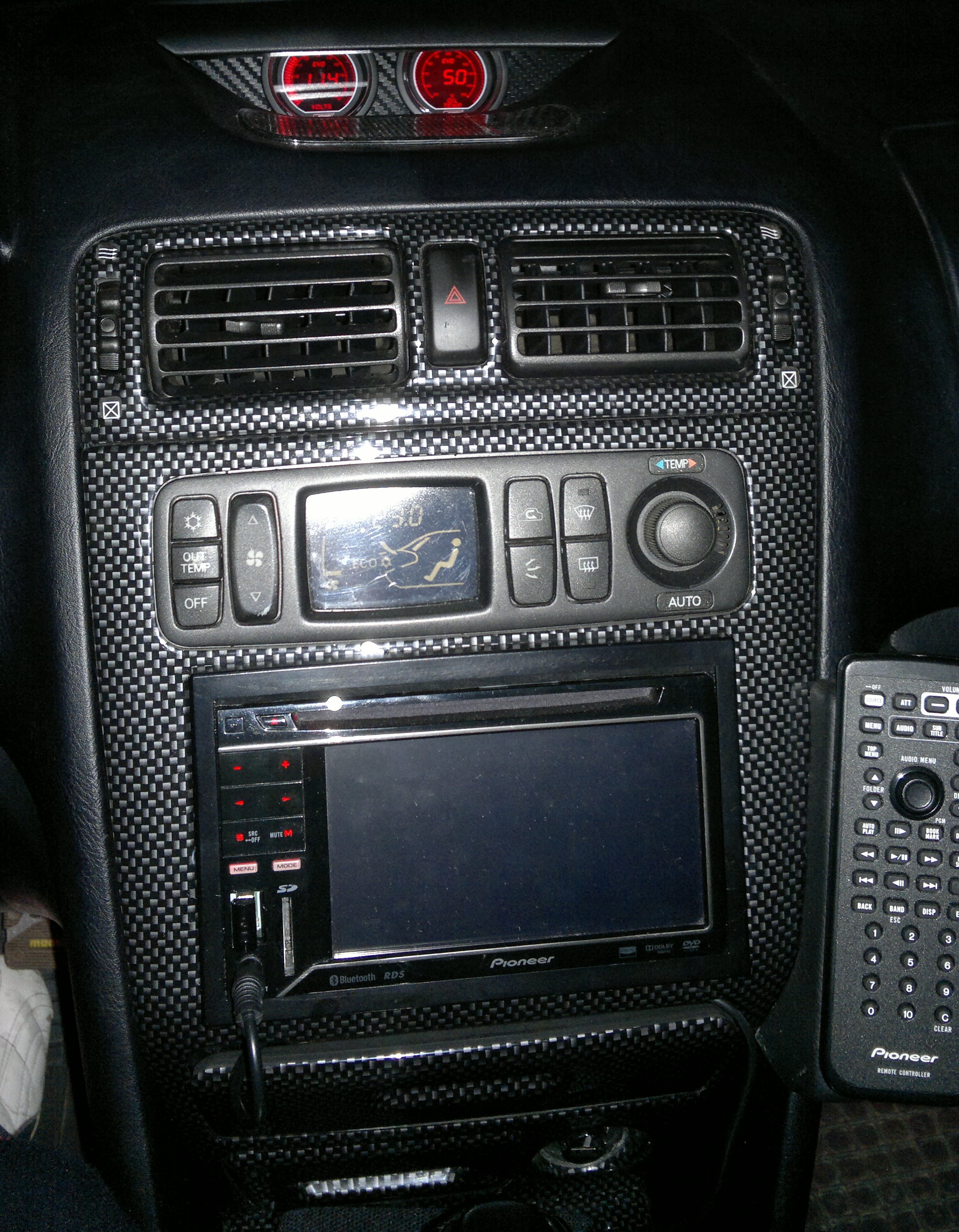

      Wenn ich die neuen Anzeigen so sehe, komme ich ins Grübeln, wie das mit der Klima harmonieren soll. Kannst Du mal Bitte ein Gesamtbild machen, Tacho, Radio, Klima und Zusatzinstrumente, im eingeschalteten Zustand.
      Muss ich mal gucken ob das meine Kamera einfängt. Ansonsten hab ich hier noch ein Bild von gestern, wenn das reicht. Hendrik, meinst du wegen dem Anschluss an RC IN am Radio? Das lass ich, ich schalte lieber manuell auf den AV IN um.

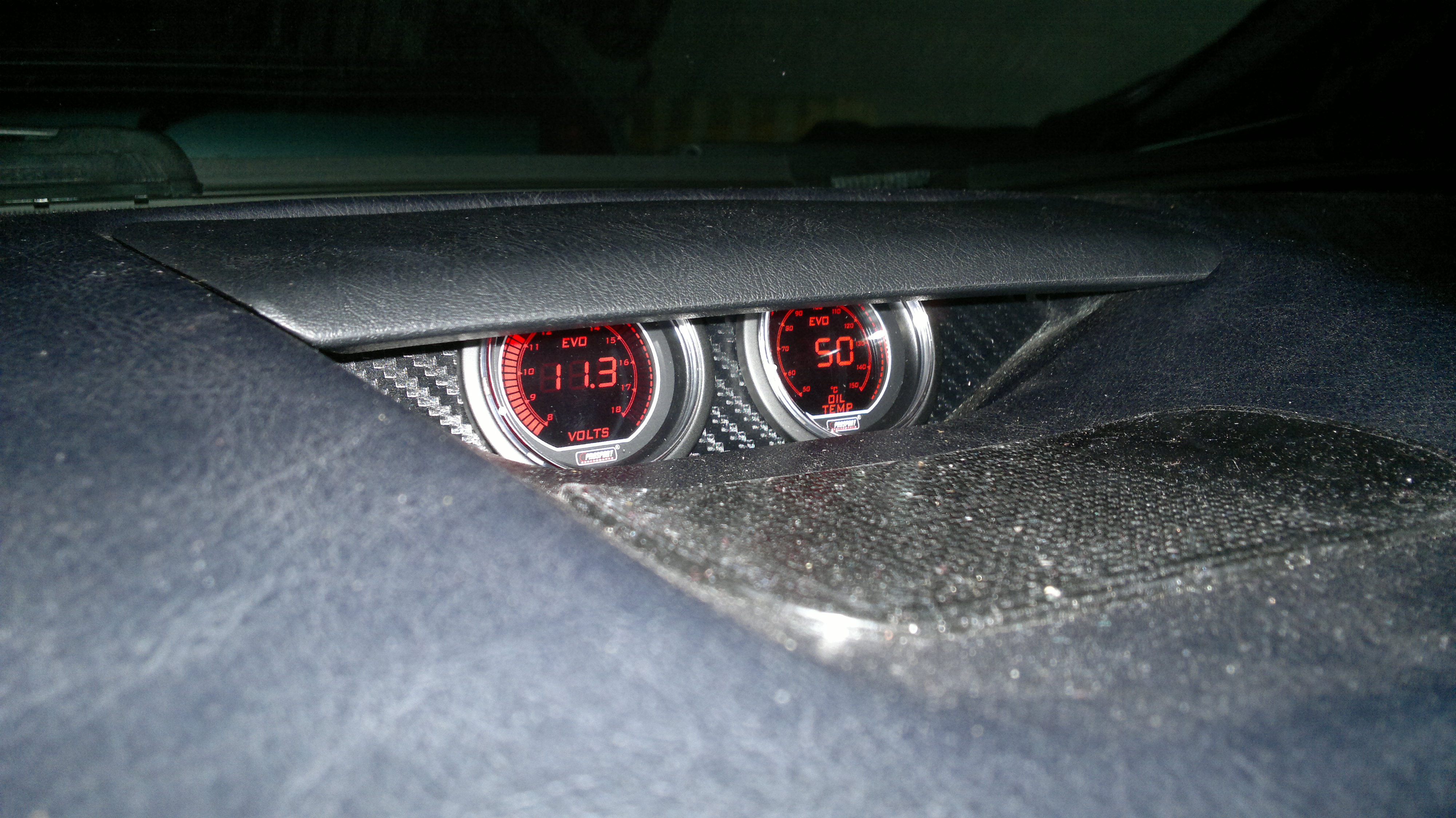

      @Mado: Bei der Batterie ist der Wasserstand in allen Kammern auf Maximum. Mit das schon mal ausgeschlossen ist. Bei Fahrt zeigt die Batterie 13,9V - 14,0V, bei laufendem Motor im Stand 13,5V - 13,7V und bei ausgeschaltetem Motor 12,0V -12,7V Eigentlich alles ok.

      Meß morgen früh nochmal wenn sie ne weile steht, den sie muss die Spannung von über 12V bis dahin halten. Nach dem direktem Laden mit Ladegerät oder LiMa, zeigt sie immer erstmal die richtige Werte an. Wenn der Motor läuft bzw. die Lima wird sie immer die 14v anzeigen, denn das ist die Ladespannung der LiMa.
      Hast du die Standheizung mal getestet beim Laufendem Motor?
      Ach Mist, die Standheizung habsch vergessen! :pinch: War aber eben nochmal in der Garage, die Spannung der Batterie liegt nur noch bei 12,2V und wenn man die Zündung anmacht, das Radio läuft und Standlicht, dann sackt die Spannung auf 11,6V.

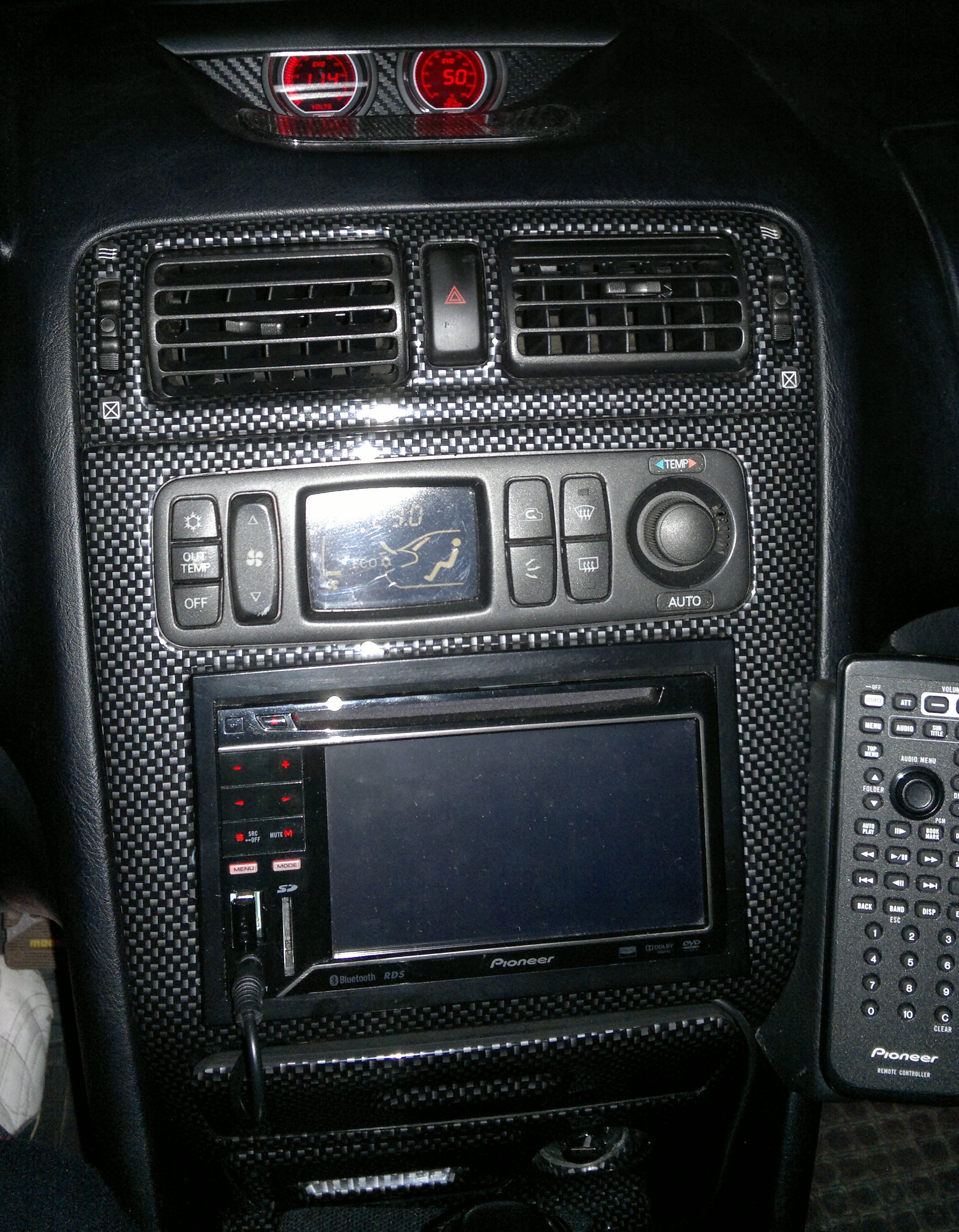

      Hier Hendrik, paar bessere Bilder.

      aber das mit der Batterie ist nicht gut. 12,2V ist gerade noch akzeptabel wenn sie die Spannung auch halten würde wenn du Radio und Co. einschaltest. Aber der Absacker auf 11,6 V deutet daruf hin das sie die Spannung nicht halten kann.
      Wenn deine Standheizung ne Batterieüberwachung hat und merkt das die Batterie unter 12V absackt wenn sie sich einschalten will, dann springt sie auch nicht mehr an, und wartet auf bessere Werte.

      Es gibt auch noch die Möglichkeit eines Messfehlers durch Übergangswiderstand. Dazu müßte man die Verdrahtung und die Kontaktstellen untersuchen. Wenn bei laufender Fahrt nie mehr als 14 Volt angezeigt werden, dann wird die Batterie entweder nie voll oder es wird die Ladeschlussspannung von 14,4 Volt nicht erreicht. Oder ebend die 0,4 Volt gehen als Verlust verloren.
