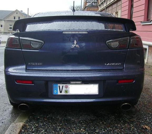

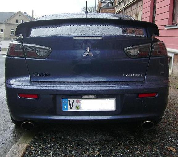

      Ähm das Ding über dem Kennzeichen? Nee ich will doch JDM Style. Es bestünde noch die Möglichkeit die NSL gleich ganz wegzumachen. Aber das große Loch zu verschließen wird wohl nicht lange halten. Da werden sich früher oder später Risse bilden und da habsch kein Bock drauf.
      So wie im Bild 2 fände ich es auch gut. Sieht top aus :thumbup:
      Mir gefallen beide Versionen nicht !!!!!!!!!! Die NSL paßt da irgendwie nicht hin !!!!!!!!!!
      Lass TD die NSL doch mit in das originale Rücklicht verbauen..........
      Dann verlieren die Rücklichter ihre Zulassung!

      Wenn du ihn Orginal halten willst lass die NSL so wie sie ist :D Kannst auch auch 2 verbauen wie die CK Lancer haben. Alternativ gibt es eine Menge flache NSL die man unters Kennzeichen packen kann. peugeot 206 nsl wird da gern genommen. Gibts in Rot oder weiß.
      Ansonsten schau mal was es so bei Hella gibt mit Prüfzeichen.
      Bei mir am Asti werd ich sowas verbauen:
      Quelle
      ist recht klein und kann problemlos unters nummernschild wandern. dazu mit Prüfzeichen und legal :thumbsup:
      grüße schreckus

      Zum Cleaning, das Schloss weg, ist klar. Zu schweißen und verzinnen, dann gibt's auch keine Risse, immer mit den gleichen Materialien arbeiten, Metall um Löcher im Metall zu verschließen, Gfk gehört eigentlich nur an Kunsstoffteile. Auf den Scheibenwischer würde ich hingegen nicht verzichten. Mit einem passenden Flachbalkenwischer sieht er auch nicht so schlimm aus. Symmetrische Nebelschlussleuchten würden besser aussehen, sind aber m.E. nicht zulässig, auf dem Bild von dem Lancer scheinen es auch zwei zu sein, links und rechts vom Nummernschild, über dem Nummernschild dürfte der Rückfahrscheinwerfer sein. Wenn die nen E-Zeichen haben, sie würden auf jeden Fall schlanker und eleganter aussehen, wenn sie passen. Müsste man nur vorher klären, ob es zwei sein dürfen.

      Der CK lancer hat 2 Nebelschlussleuchten in der Heckklappe. Laut vorschrift frei zitiert - ...anbringen entweder symetrisch oder links von der fahrzeugmitte..."
      DIe meisten hersteller lassen aber die zweite NSL rechts weg und dafür links den rückfahrscheinwerfer.
      grüße schreckus

      @schreckus: Wenn eine NSL, dann original. Steht nur die Frage ob eine oder zwei. Am liebsten würd ich sie aber weglassen.
      grüße schreckus
      Wen die verbaut wird nicht die schrauben vergessen, ansonsten kannst du nach einem Halben Jahr eine neu kaufen, hatte die am Lancer erst nur angeklebt aber da kamm Wasser rein, die 2 geschraubt und da Kamm kein Wasser rein.
      Also ich finde die 2. NSL Cool. Das hat was :D
