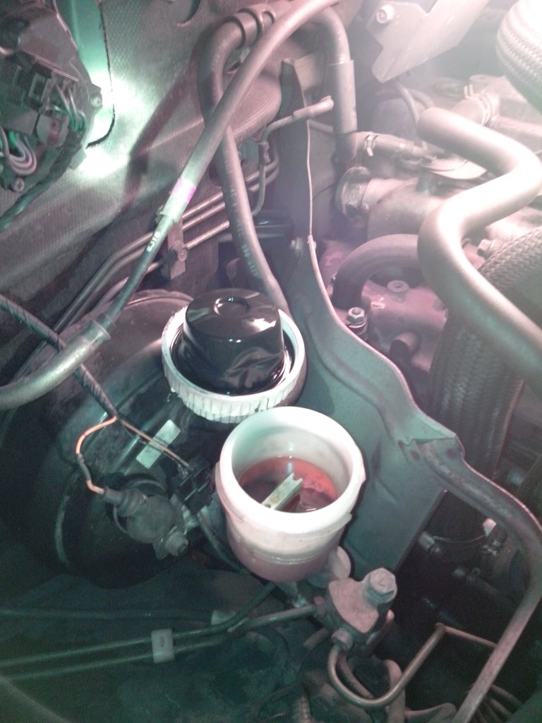

      Dann dachte ich, ich schaue mir mal den Schwimmer für die Bremsflüssigkeit an. Hätte ja sein können das der hängt ...
      Überraschung:
      So soll der ja wohl nicht aussehen, oder?
      Da drückts den Schwimmer immer bis ganz nach unten, so als hätte ich nicht mehr genug Bremsflüssigkeit.

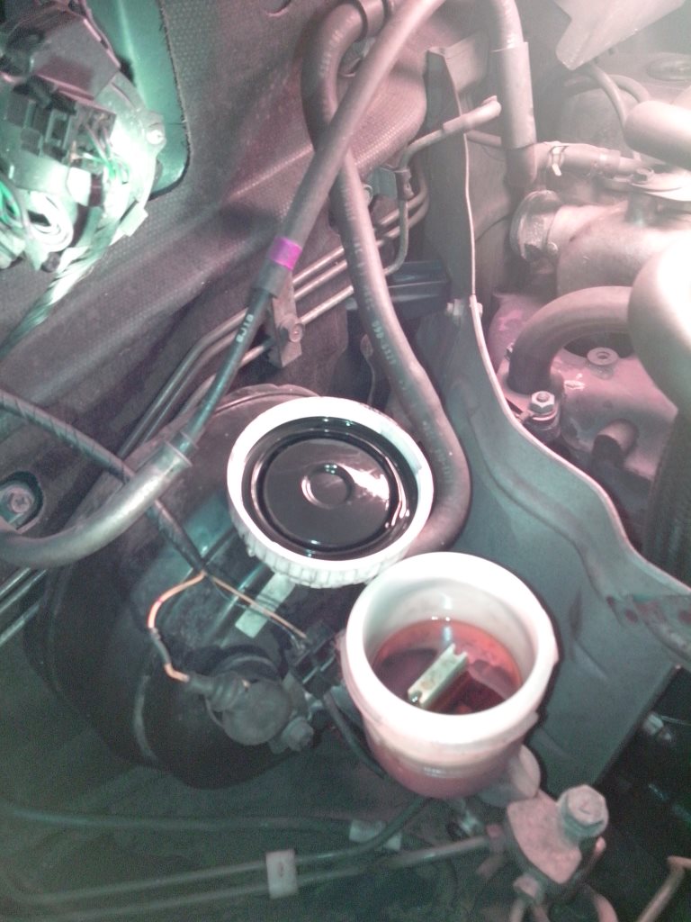

      Nach ein wenig Fummelei habe ich das denn so hinbekommen:
      Ich hoffe, das ist nun richtig so. Fehler ist auf jeden Fall behoben. :thumbup:
      Ich kann mich täuschen, aber auf dem Bild sieht das nach zuwenig Bremsflüssigkeit aus. Sieht so aus als ob die nur knapp über der Min. Markierung steht...
