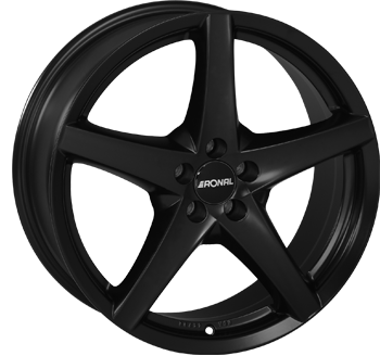

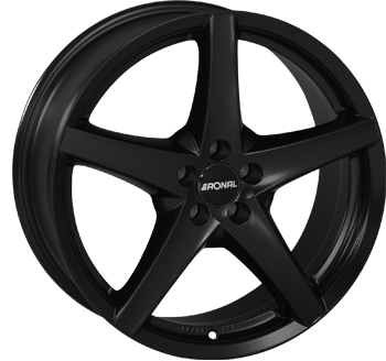

      Wir hier schon lesen konntet, wollte ich neue Alus für meinen Sigma. Nun sind sie endlich drauf, nach sehr langem.
      Es sind die Ronal R41 8x17 Zoll ET35 Trend (Mattschwarz). Heute eingetragen per Einzelpipapo, ohne sonderwünsche vom Tüv. Ein Gutachten hat ausgereicht.
      Es mussten auch keine Änderungen vorgenommen werden. Reifengröße hab ich 225/45 17er drauf.
      Sieht richtg klasse aus am weissem Sigma. Werde noch n Foto machen.
      :klatsch :biers :beer :head :klatsch
        50,1 kB, 350×328, 138 mal angesehen

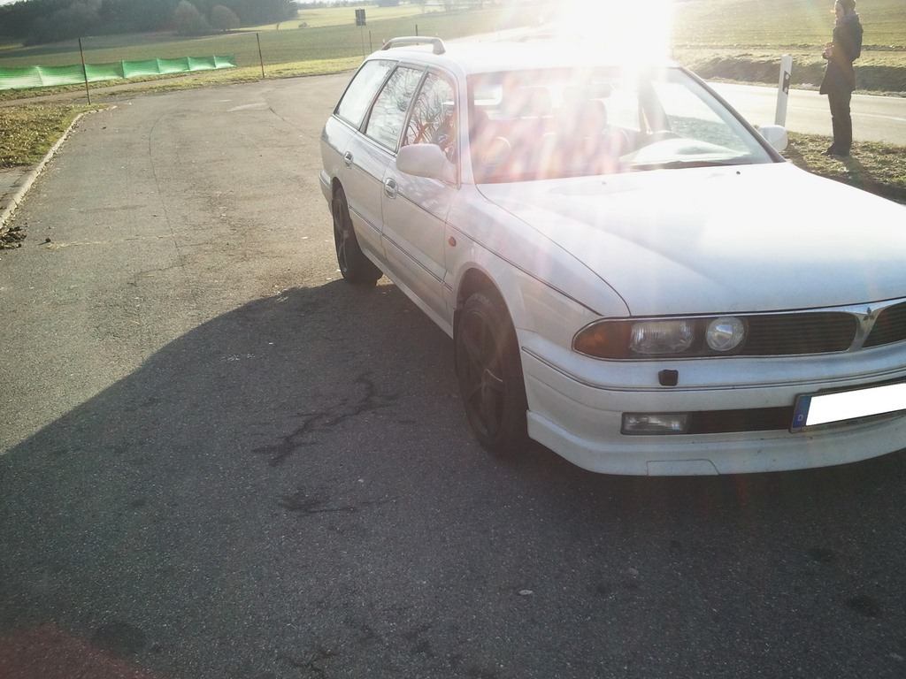

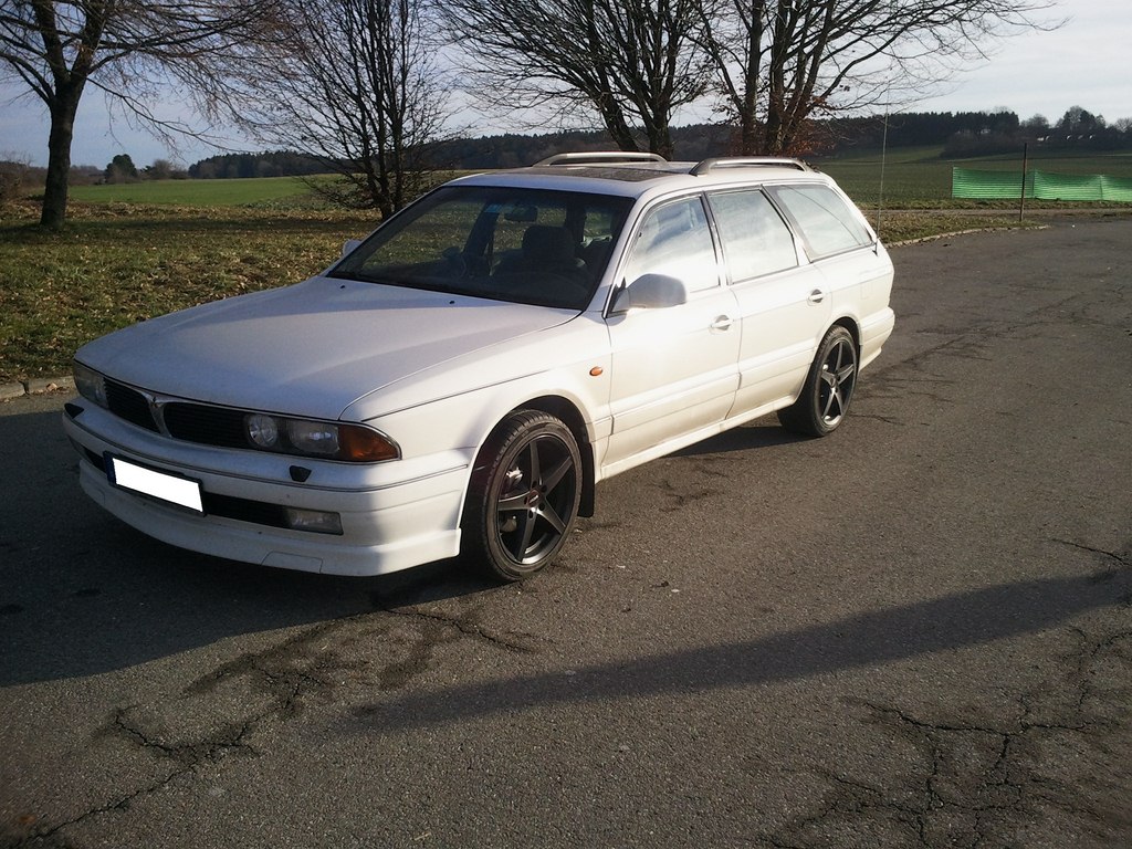

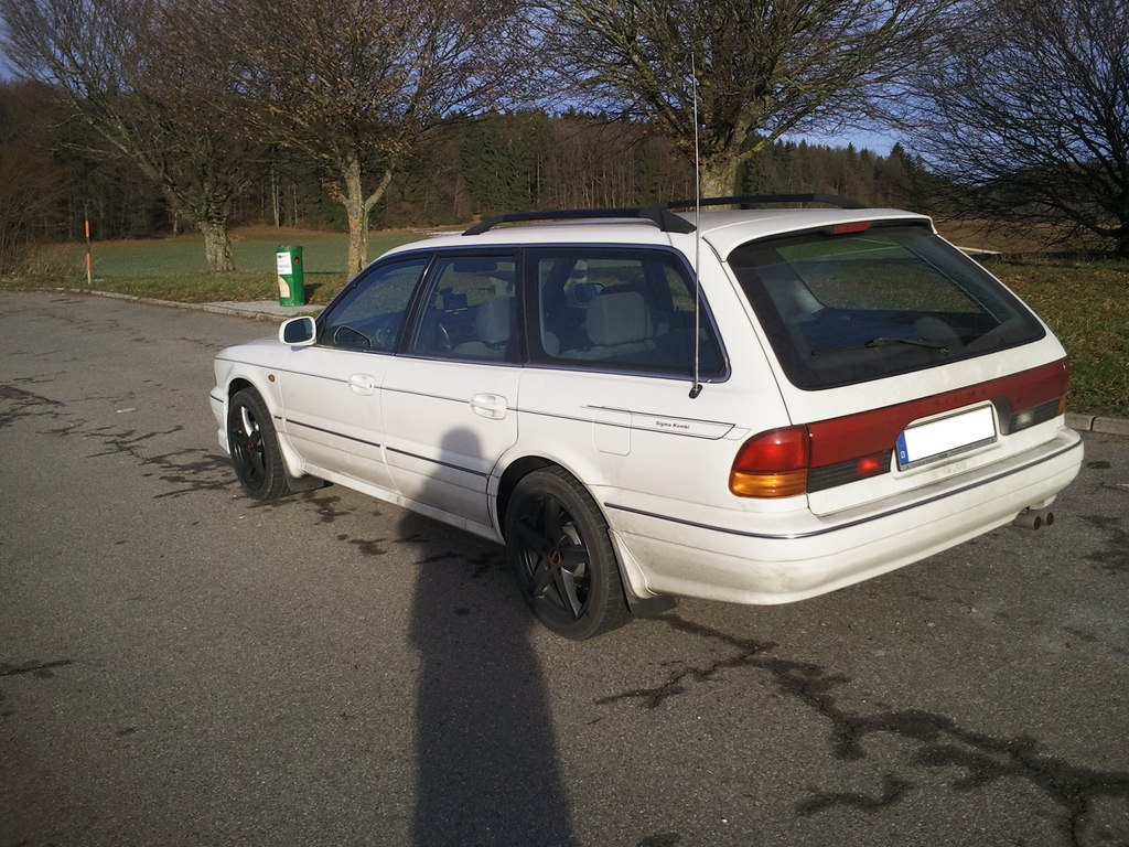

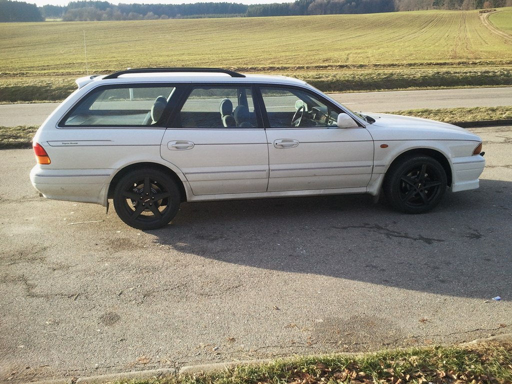

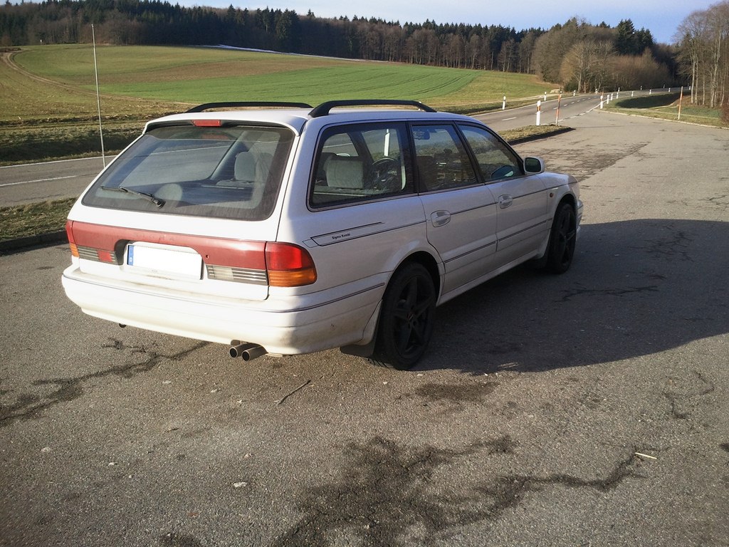

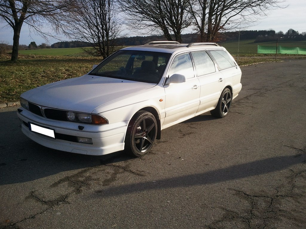

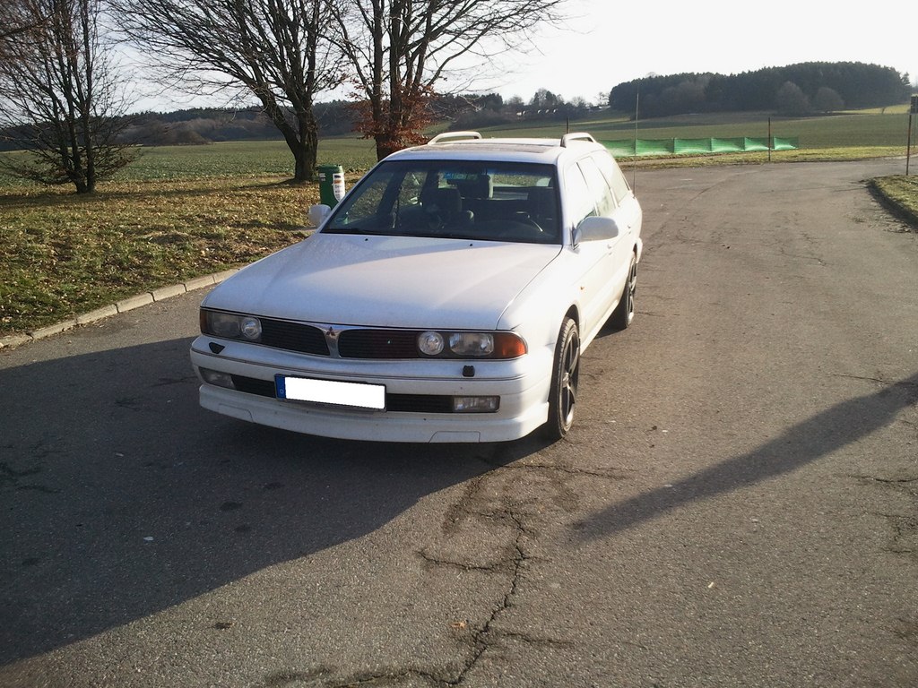

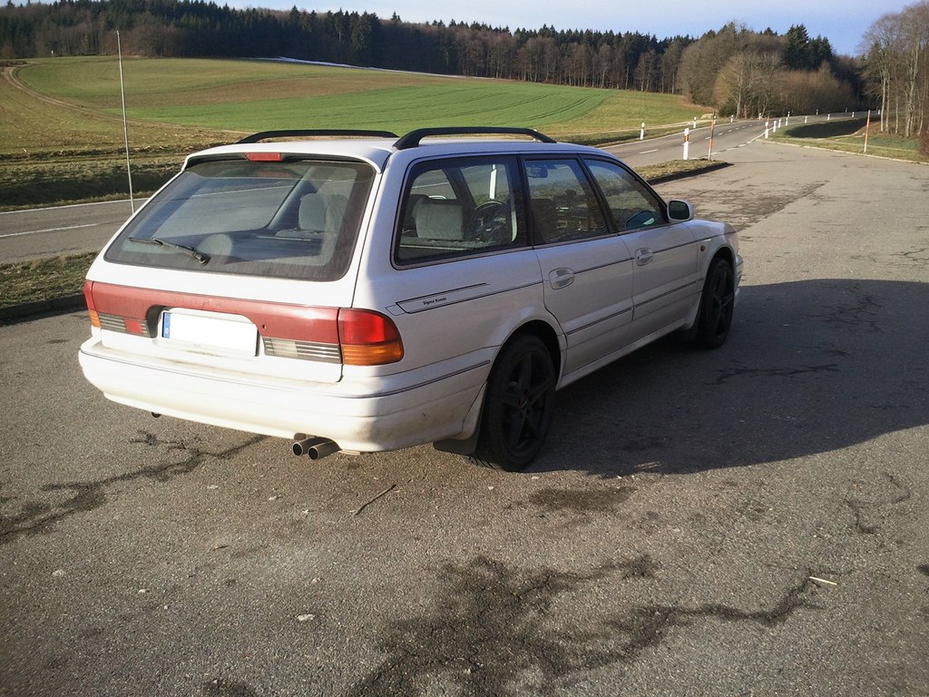

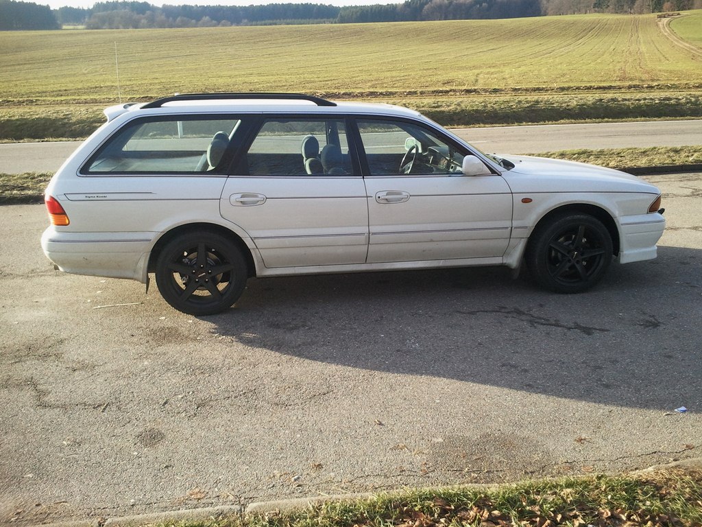

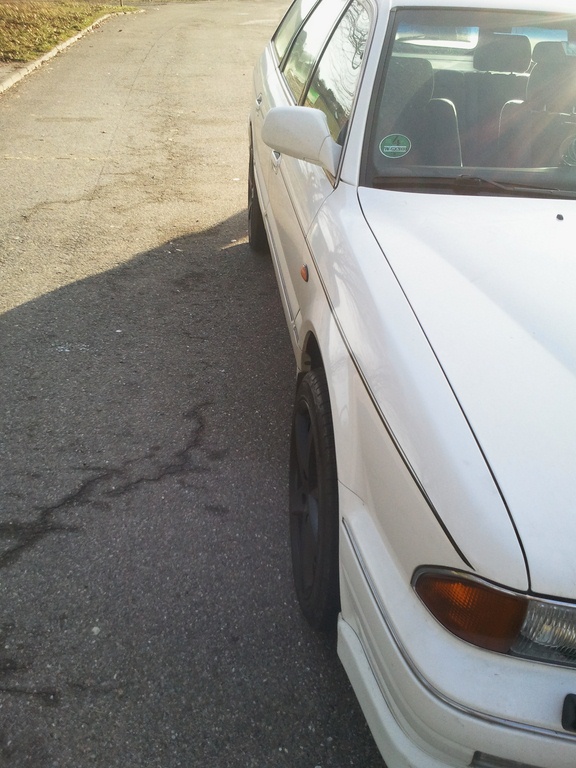

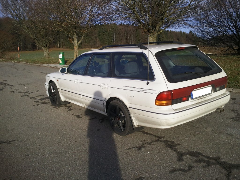

      Aber hier nun die Fotos.
        240,97 kB, 1.024×768, 4.164 mal angesehen
        213,45 kB, 576×768, 4.169 mal angesehen
        257,21 kB, 1.024×768, 4.185 mal angesehen
        244,37 kB, 1.024×768, 4.178 mal angesehen
        212,99 kB, 1.024×768, 4.180 mal angesehen

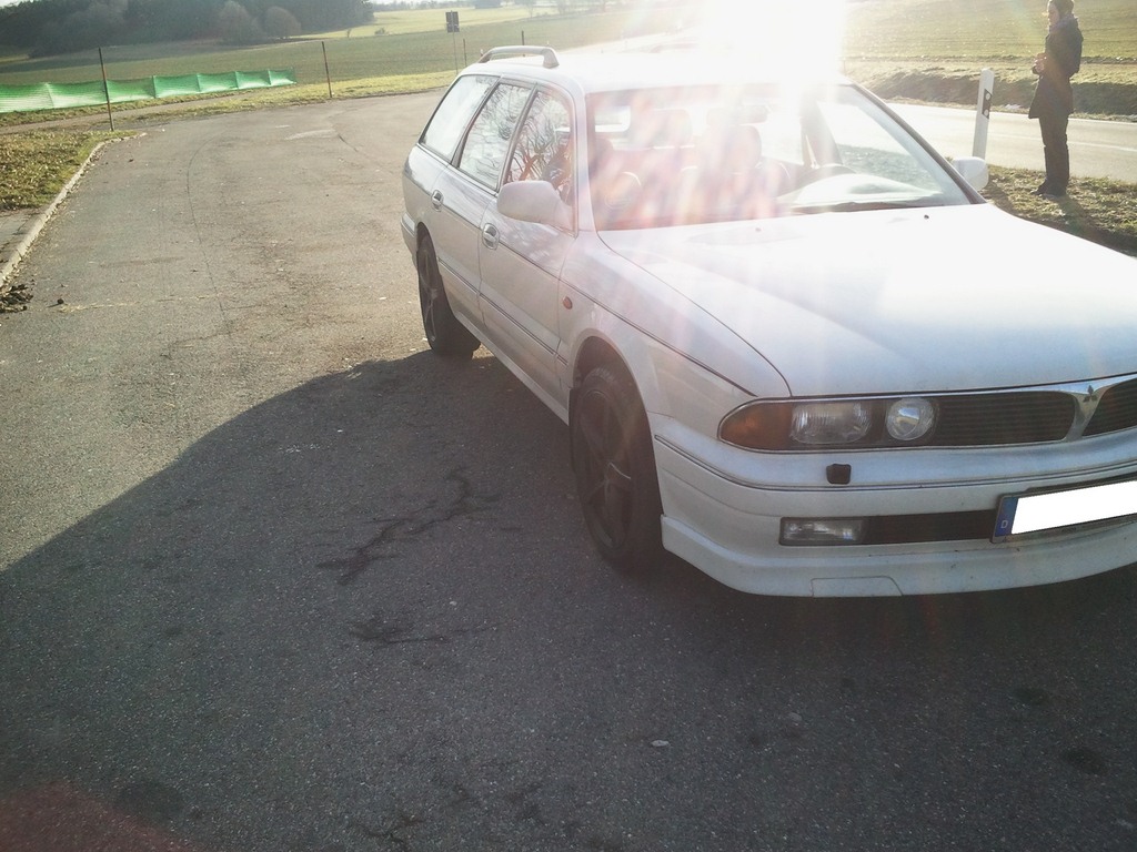

      und noch drei....
        192,78 kB, 576×768, 4.162 mal angesehen
        269,19 kB, 1.024×768, 4.171 mal angesehen
        248,13 kB, 1.024×768, 4.150 mal angesehen

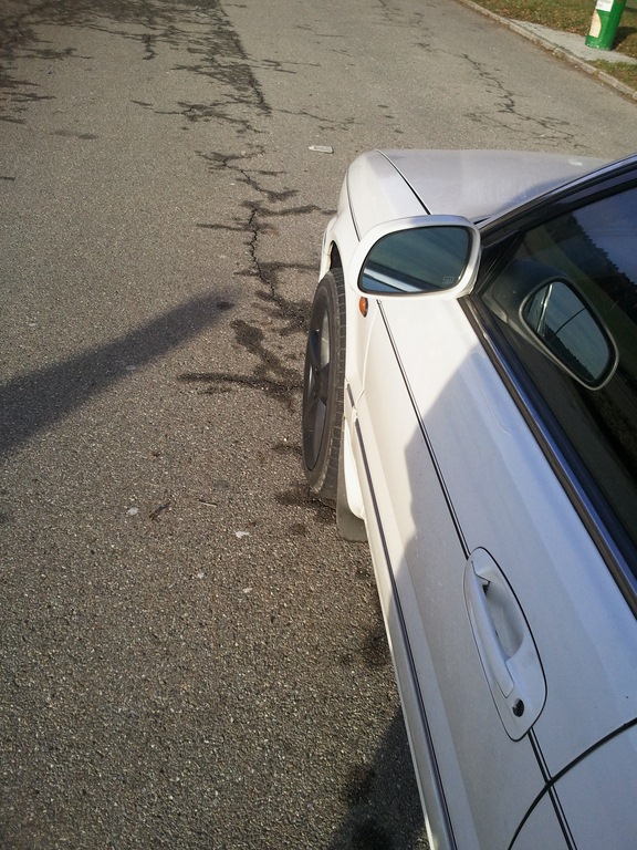

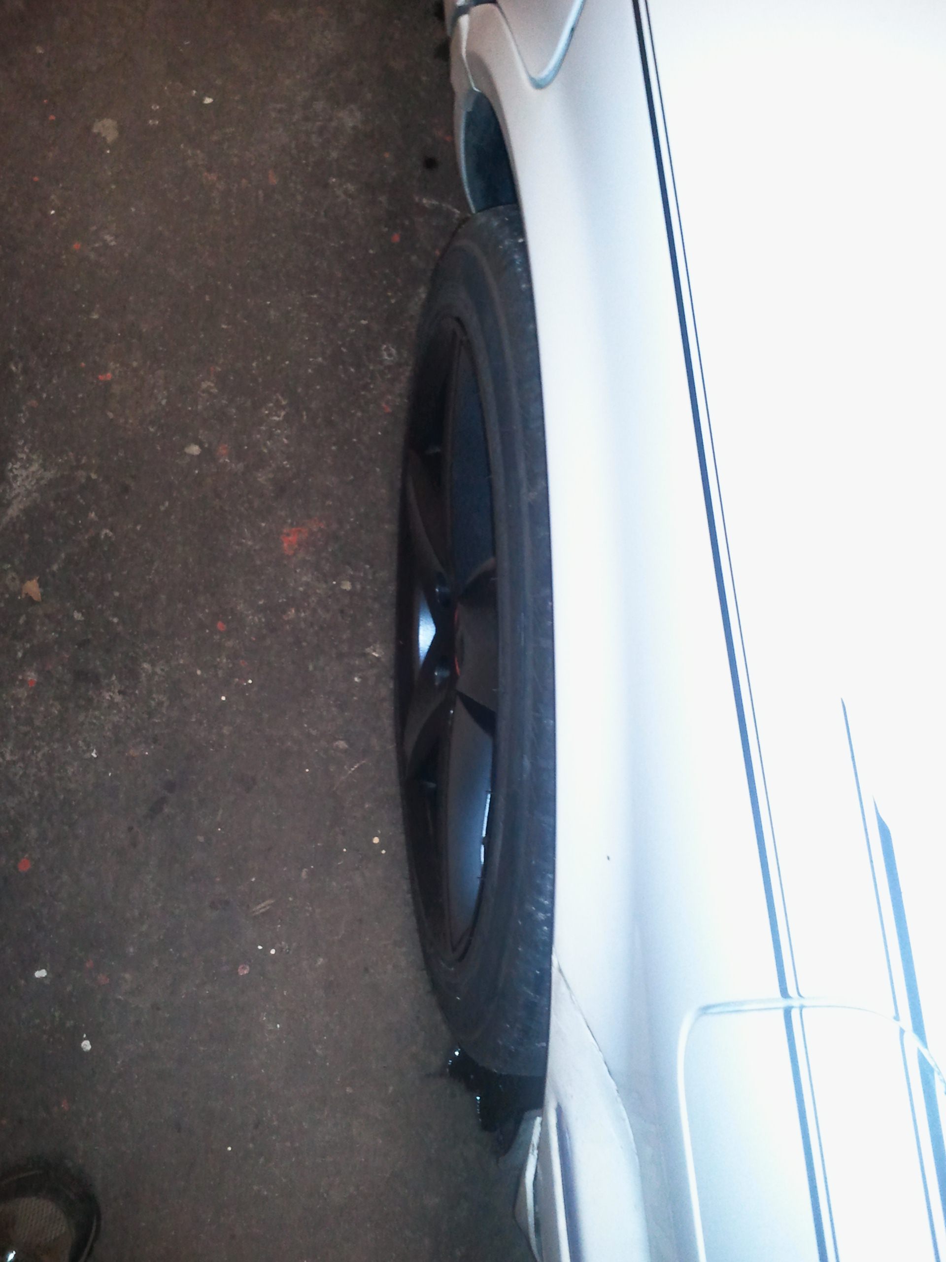

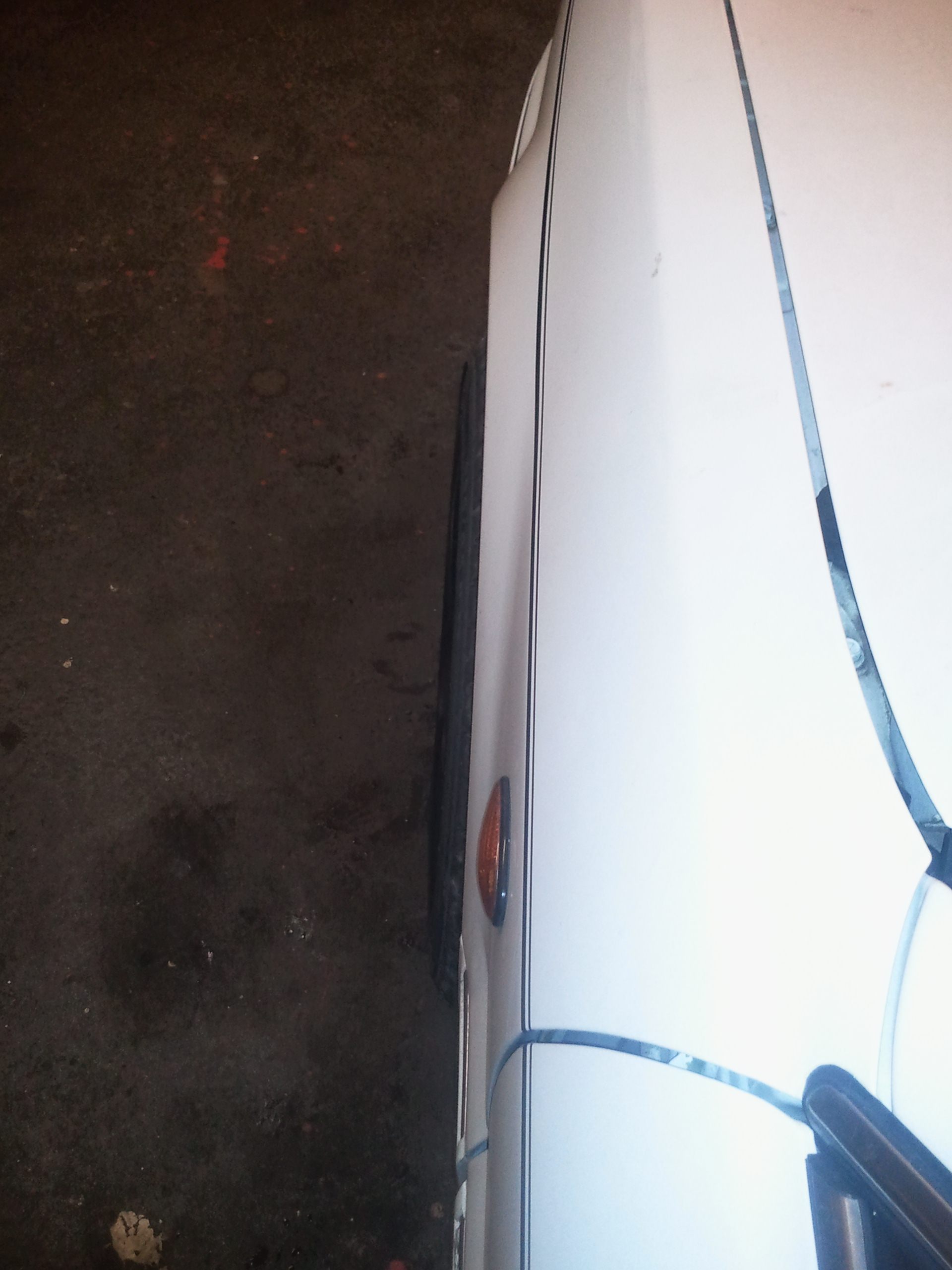

      War liebe auf den ersten Blick 8o . Aber so gehts mir auch, hätte gern noch eine Limousine in schwarz.... :thumbup:

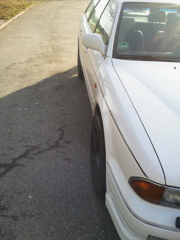

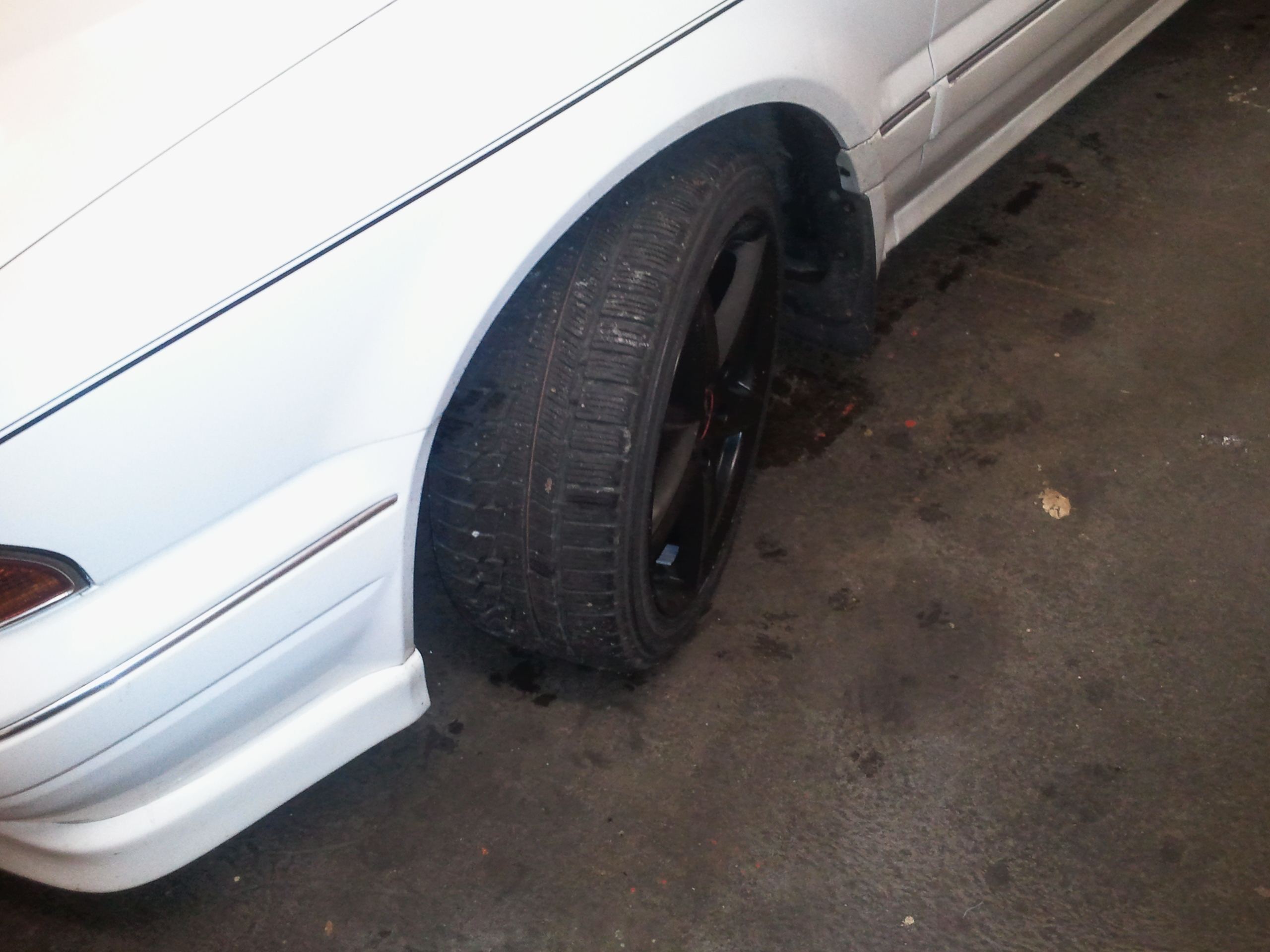

      Das die Felgen 8 Zoll sind, war ne super Entscheidung.
      225er Reifen passen optimal drauf. Da sind die Flanken weder nach innen noch nach aussen gezogen.
      Vorne schaut das Rad ein ganz klein wenig raus. Hinten könnt ich noch
      mit Spurplatten noch was machen, damit sie noch weiter rauskommen. Vlt
      10mm oder so.

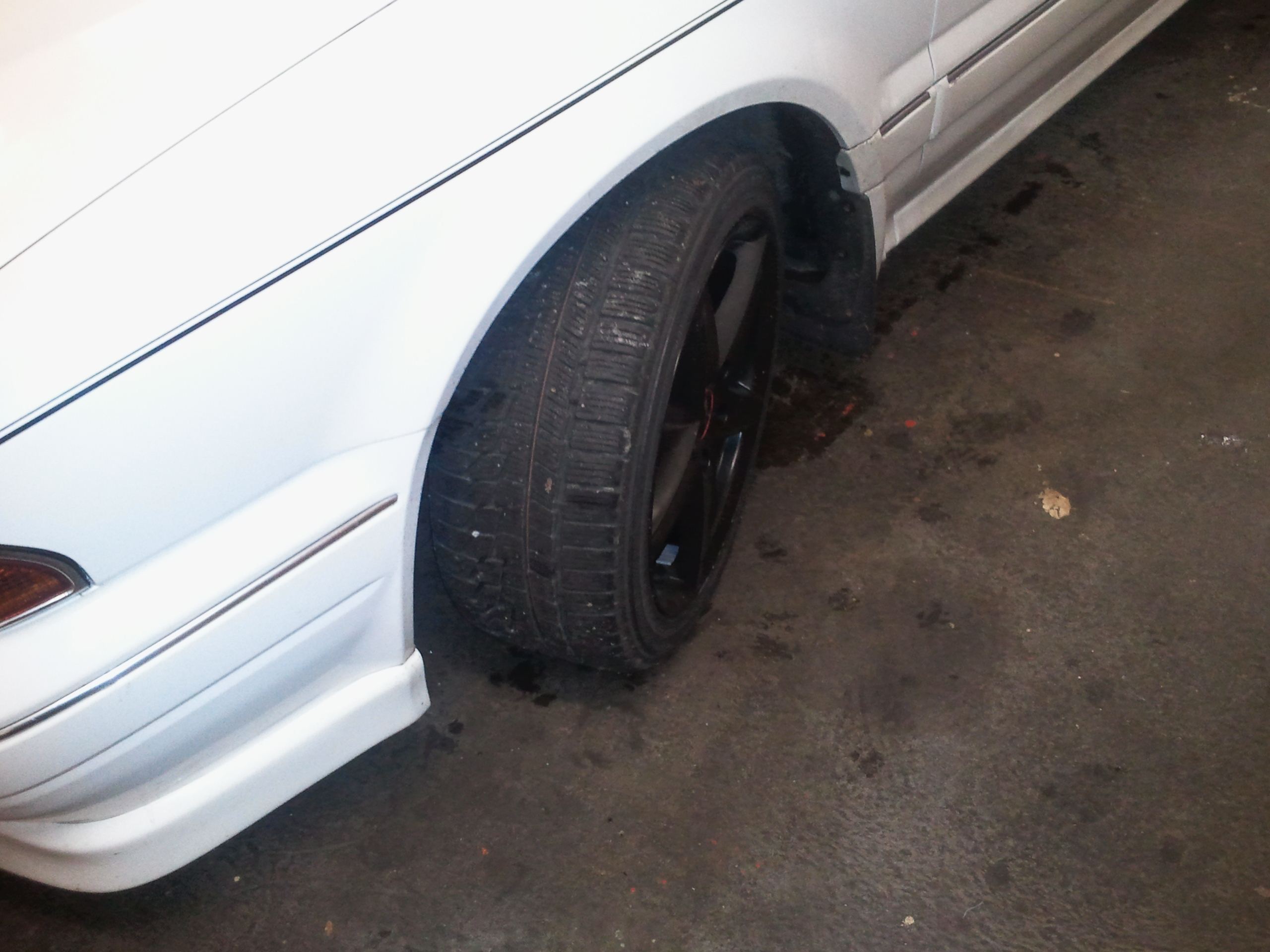

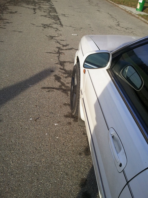

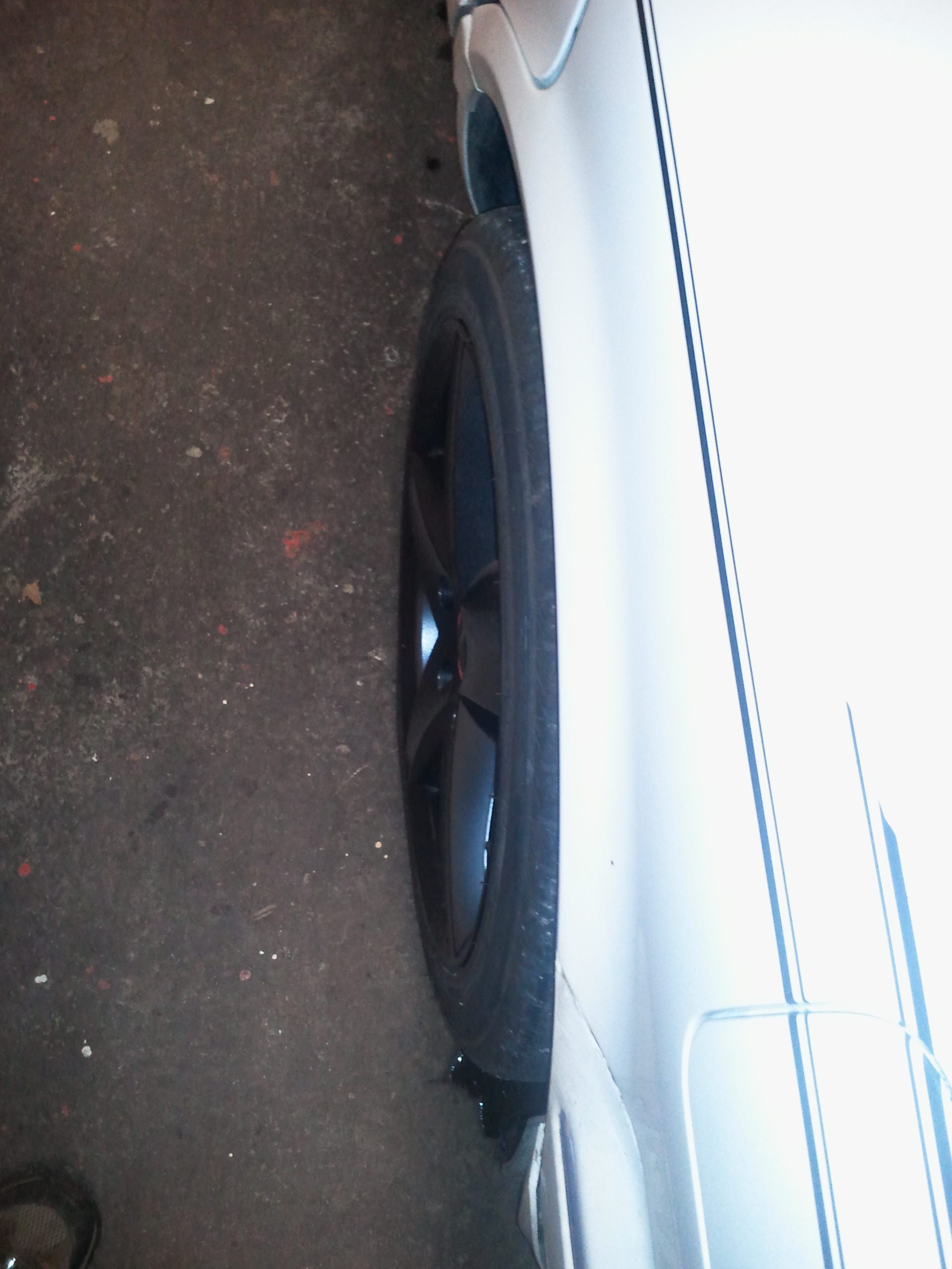

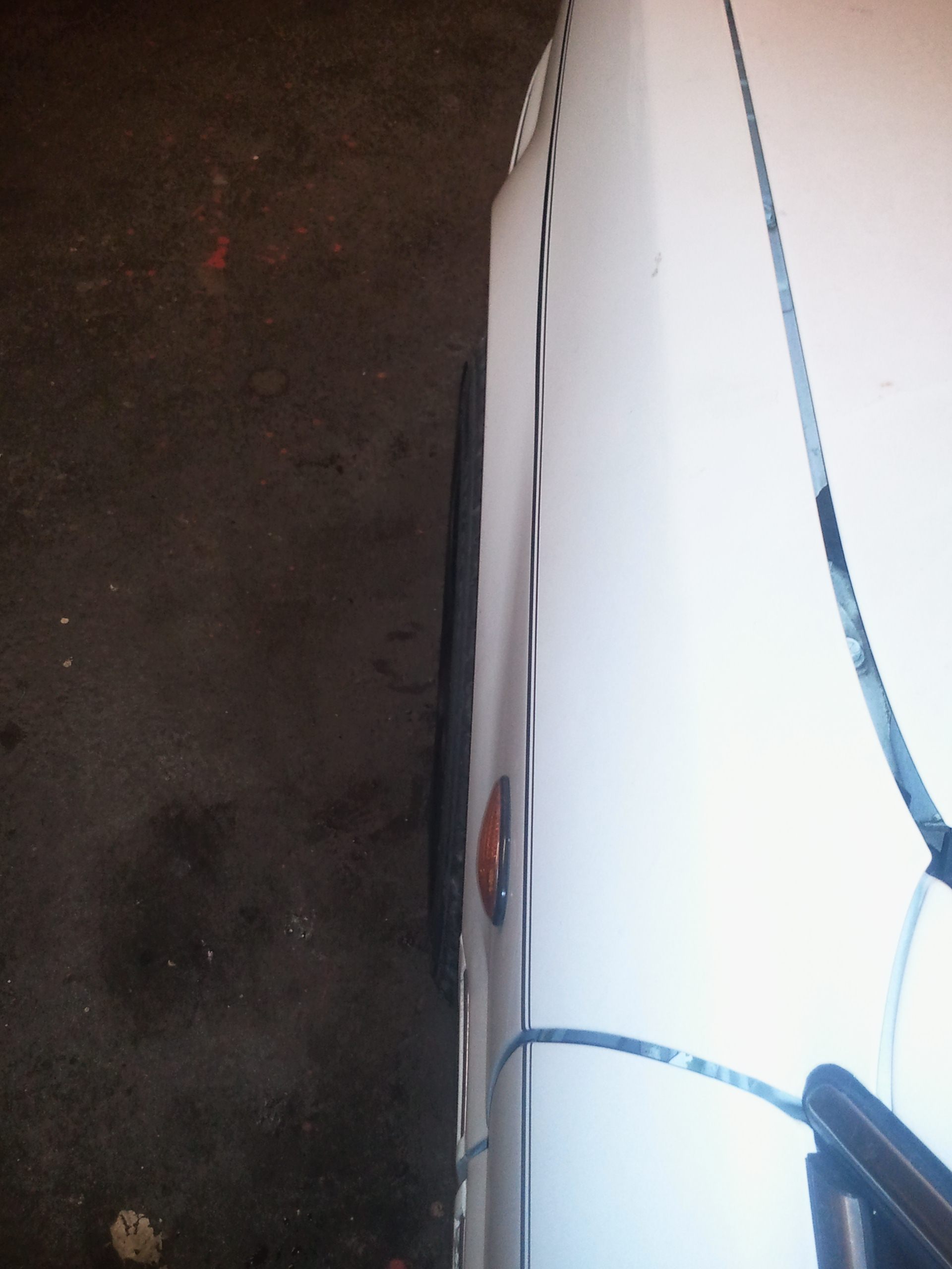

        350,63 kB, 1.920×2.560, 4.159 mal angesehen
        355,55 kB, 2.560×1.920, 4.157 mal angesehen
        354,06 kB, 1.920×2.560, 4.149 mal angesehen
      War kein Ding. Wobei ich schon mit einem mulmigen Gefühl hin bin. Aber da die Lauffläche noch abgedeckt war, wars wohl kein Problem. Die Felge, oder die Flanke kann ja 5cm rausschauen solang die Lauffläche noch abgedeckt ist. Ich glaub mit 235er wärs ein Problem gewesen. Aber da müsste man mit dem ET auf 38 oder gar 40 gehen. Dann könnts aber auch eng werden mit dem Federbein. Ich glaub die Konfig mit ET 35 8Zoll und 225er vorne ist so das max. was man machen kann. Hinten könnt man sich schon 235er draufmachen..
      Was fürn ET hast hinten? Und hast du ihn gezogen?
      Wenn de Bock, Zeit hast, mach mal n paar Fotos. Ich glaub um die Rotas komm ich nich nicht drum rum.......
