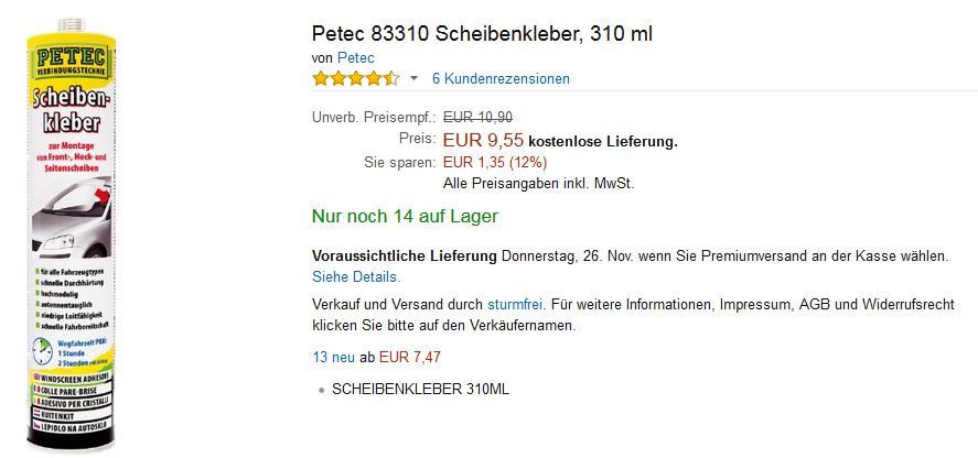

      Nun werd ich die ganze Sache nochmal machen, diesmal jedoch mit Scheibenkleber womit Windschutzscheiben eingeklebt werden. Mal sehen was das dann ergibt... :whats

      Merci, kannst du ja mal für die Zukunft machen wenn du Zeit und Lust hast. Für den Moment hab ich schon Scheibenkleber hier, den werd ich nun erst mal verbauen wenn ich dazu komme. ;)
      Wie wäre es mit flexiblen Karosseriekleber?
      Der ist extra fürs Auto gemacht und sollte seine Eigenschaften auf Jahre hinaus behalten.

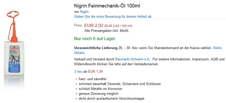

      Ist in dem Neigungsmesser eigentlich Silikonöl drin?
      Meiner sifft ja auch...
      Ich habe dafür Nähmaschinenöl, Feinmaschinenöl benutzt..........

      Ich habe nach langem Hin und Her einfach das hier genommen: Nigrin Feinmechanikeröl
      Warum? Weil es hier im lokalen Baumarkt verfügbar war, Säurefrei ist und klar. Es hat sich mit den Resten im Neigungsdingens vertragen und nicht geflockt oder schlieren gezogen.
      Ich wollte anfangs auch Silikonöl nehmen, hatte jedoch bedenken dass es aufgrund der geringeren Oberflächenspannung leichter kriecht und das Ding undicht wird. Naja, das mit dem Undicht hat ja jetzt der Kleber erledigt... X(
      Ich hab das Ding nun mit Scheibenkleber
      und nem neuen Stopfen neu verklebt, mal sehen was es nun gibt...
