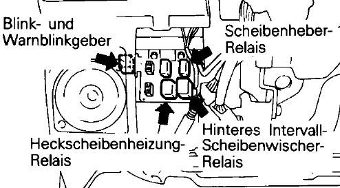

      Was ich noch brauche ist wie ich das Relais Verbinden muss?
      es sind 5 Kabel Am Relais!
      und ein Kabel welches ich nicht zu Ordnen kann aus dem Kabelbaum, der Aber warscheinlich Nötig ist:
      Aus dem Relais:
      Schwarz mit Blauem Streifen mit weißen Punkten (wofür?)
      2x Weiß mit Grünen Streifen (wofür)
      Der Dicke Grüne draht ist schon mit dem Kabelbaum verbunden.
      Rot mit Schwarzen streifen (wofür) Ich schätze mal Plus von der Batterie?
      und die Blauen Kabel sind alle Samt Warscheinlich Masse?
      Aus dem Fahrertür Kabelbaum kommt ein Grünes kabel mit weisen Streifen und weißen punkten (wofür)
      Danke wenn mir einer da helfen kann!

      Dann kann das Relais welches Anaconda oben gepostet hat, habe ich da liegen und sofern ich das richtig verstehe, kommt Dauerstrom von der Batterie an und wird dort übers Relais geschaltet/getrennt.
      sprich:
      Draht 1, Dauer plus ( Rot )
      Draht 2, Geschalteter Plus zur Fenster Anlage ( Grün )
      Draht 3, Zündschlüsselstellung ( Schwarz + Blauer Streifen + Weiße Punkte )
      Draht 4, KA was der für ne Aufgabe hat? ( Weiß + Grüner streifen )
      Der geht über Sicherung 8 an Ign2 des Zündanlassschalters und ist für die Unterbrechung des Stromkreises beim starten zuständig.
      Bei näherem hinsehen stimmt laut Schaltplan nichts mit Deiner Beschreibung überein.
      Kabel 1 Grün = Hauptschalter Fensterheber
      Kabel 2 Schwarz/Blau = Masse
      Kabel 3 Rot/Schwarz = Plus an Sicherung 10
      Kabel 4 Weis/Grün = Sicherung 8 an Ign2 Zündanlassschalter
      Schaltplan 4A-155 4A-156
