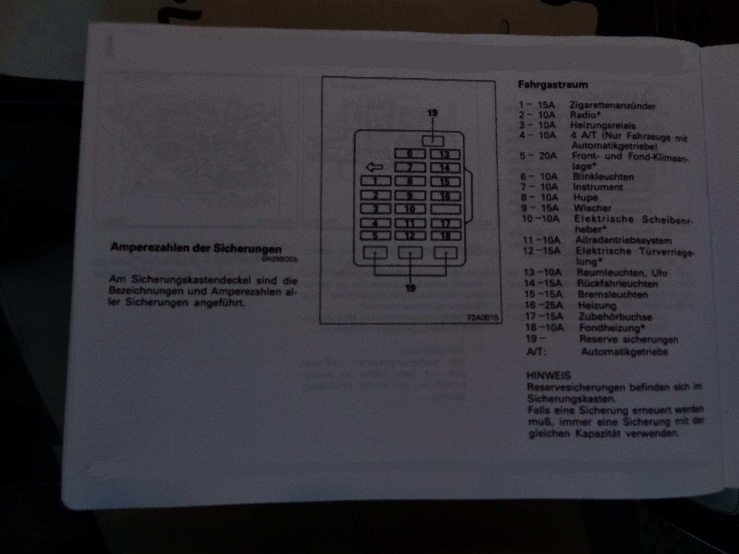

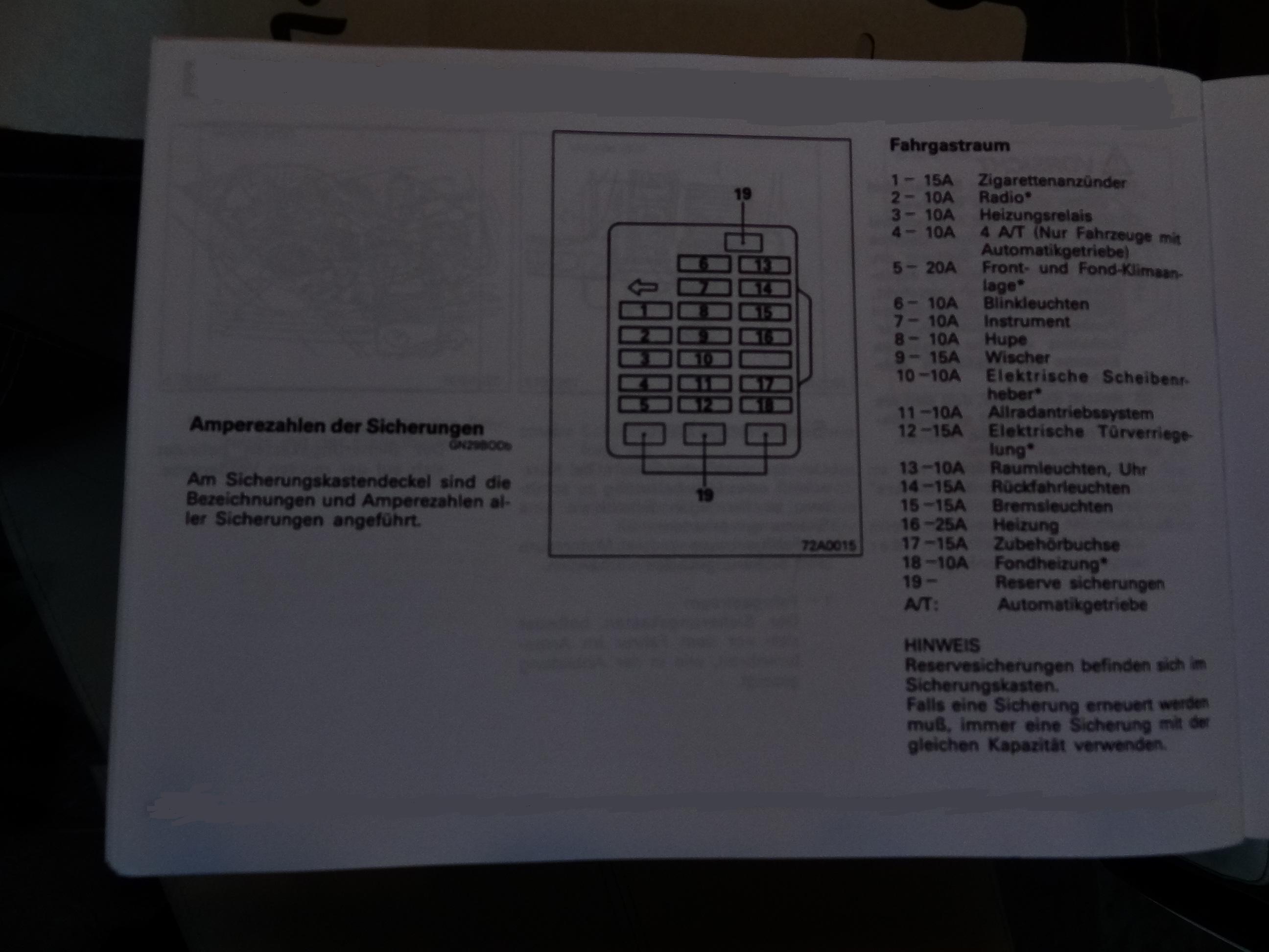

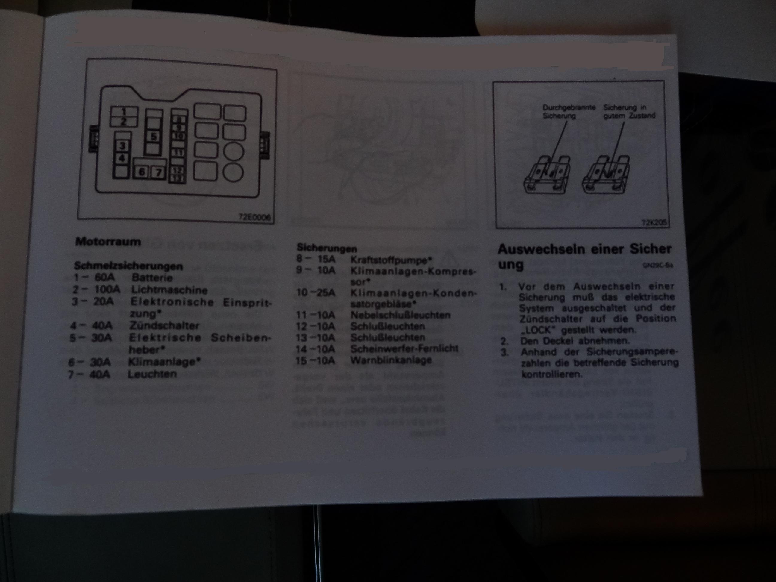

      hat jemand zufällig eine Abbildung des Sicherungs- bzw. Relaiskastens im Motorraum? Die vom unserem Rally-V20 ist total zerschreddert und meine sieht auch nicht mehr so dolle aus. Und im Buch "Wie-mach-ich-es-mir-selber" steht auch nix drinne. Ebenso in dem PDF-Handbuch was ein freundlicher Händler ins Netzt gestellt hatte.

      da hast du ;)
      Also ich habe jetzt bei etlichen Pajero´s geschaut - Ergebnis: entweder unlesbar oder gar nicht mehr vorhanden.......
      Da kam mir ein Geistesblitz !!!!!!!! Sag mal Lars - was hast Du im Handschuhfach Deines Pajero´s ?????
      Lösung: Ein Pajero Handbuch !!!!!!!!!! :cursing: :cursing: :cursing:
