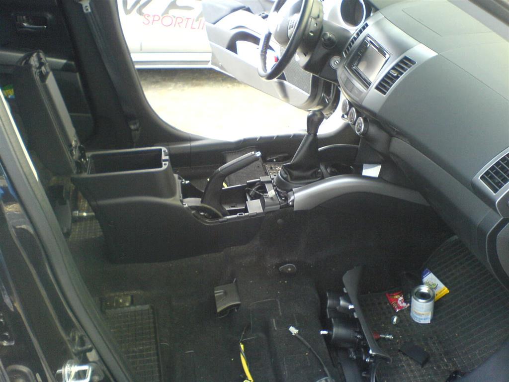

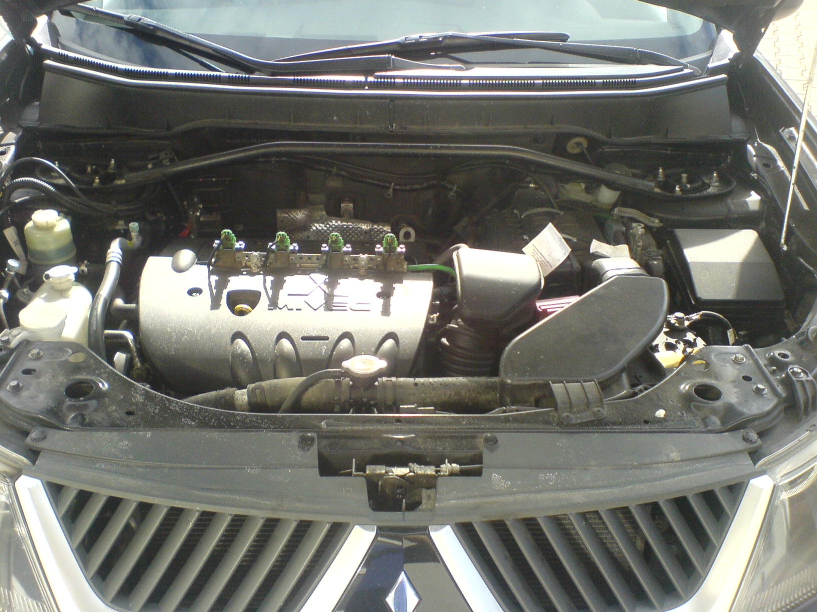

      Da der Motor doch sehr durstig ist, war von Anfang an klar, dass da eine Gasanlage von ICOM rein kommt. Mit der
      Anlage kannte sich das Autohaus schon bestens aus, da sie schon mehrfach verbaut wurde, auch in Evo´s.
      Also alle Verträge fertig gemacht und noch ein paar schicke Felgen ausgesucht. Die originalen 16" waren gut für den
      Winter.
      Am 18.09.2009 war es dann endlich soweit. Die ICOM JTG mit 67 Liter Tank war verbaut und die 18" Platin P46 8x18
      Felgen mit den Hankook V12 EVO in 235/50 R18 waren auch verbaut.

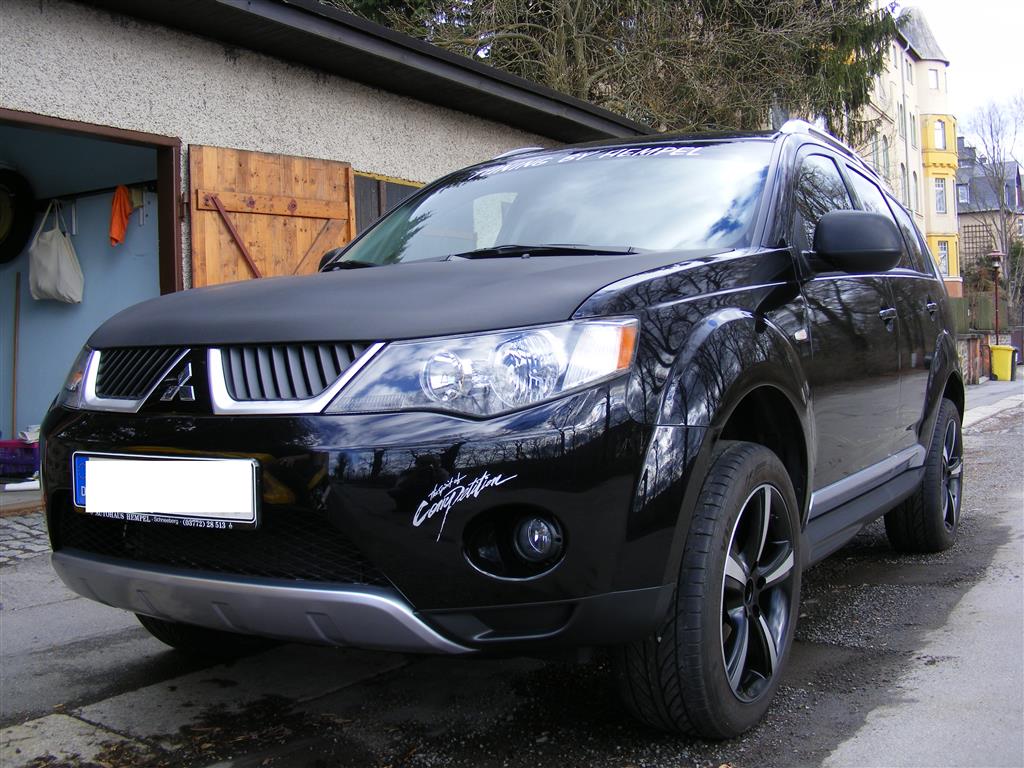

      Im März 2010 wurden MAD Zusatzfedern im Autohaus bestellt und eingebaut, weil es optisch
      so aussah, als würde der Arsch hängen. Etwas tiefer ist er hinten auch gekommen, weil der
      Stahltank vom Gas natürlich auch einiges wiegt.
      Duch die Federn ist er ca. 2,5 cm höher gekommen. Von Radmitte zum Kotflügel waren es nach dem
      Einbau vorn 46 cm und hinten 45 cm. Der 1 cm fällt zum Glück nicht auf. :thumbsup:

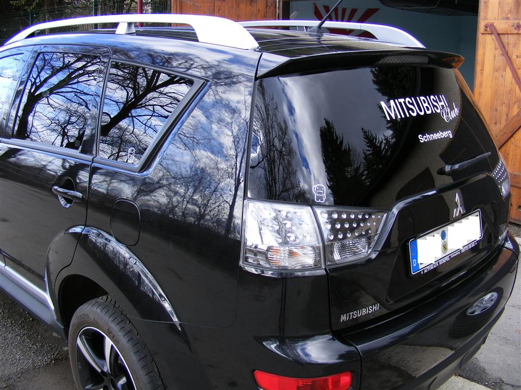

      Im April 2010 wurden die Scheiben, welche zwar Original schon vorgedunkelt waren, noch zusätzlich
      mit Folie beklebt. Zusätzlich wurde die Motorhaube und die Spiegelkappen mit schwarzer Strukturfolie
      beklebt.
      Durchgeführt wurde die Arbeit von @Brixton + Frau + Vater. 1a Qualität zu einem fairen Preis. Die Folie
      hält auch heute noch super und sieht trotz Salz und Winter noch Klasse aus.

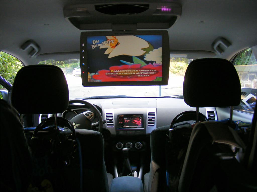

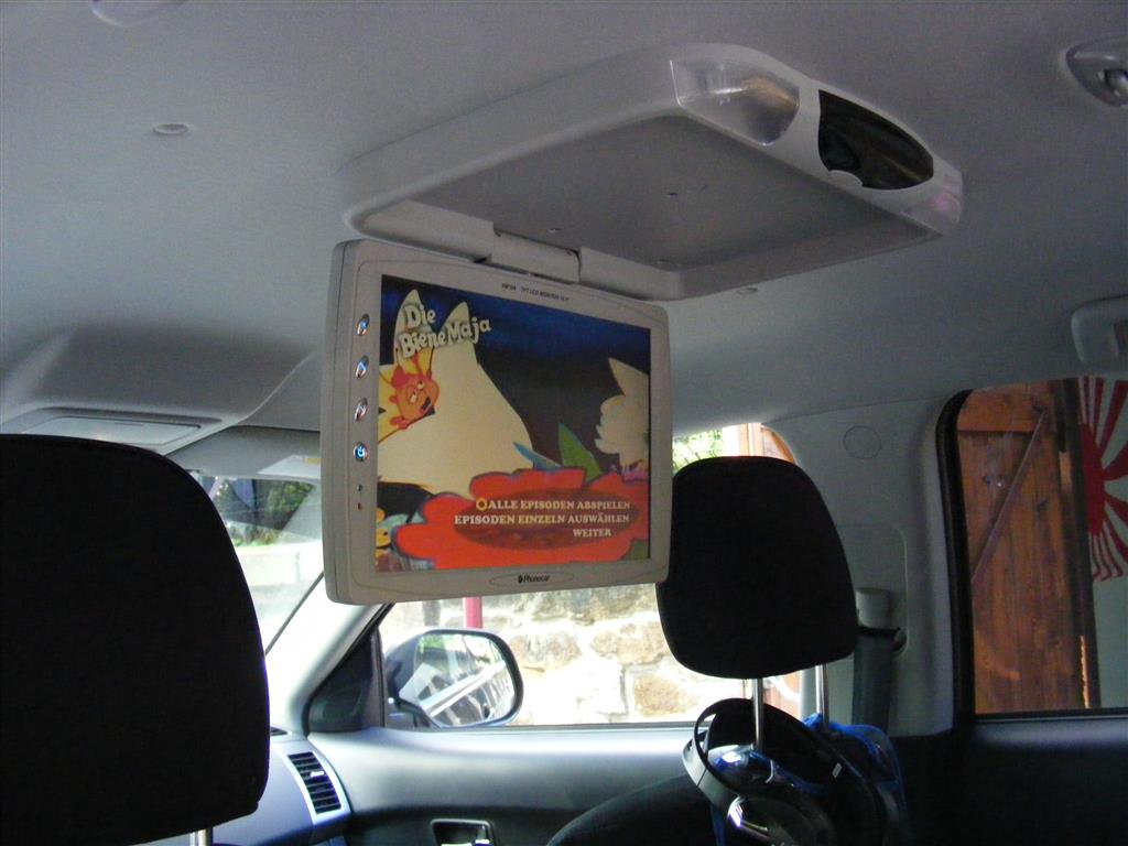

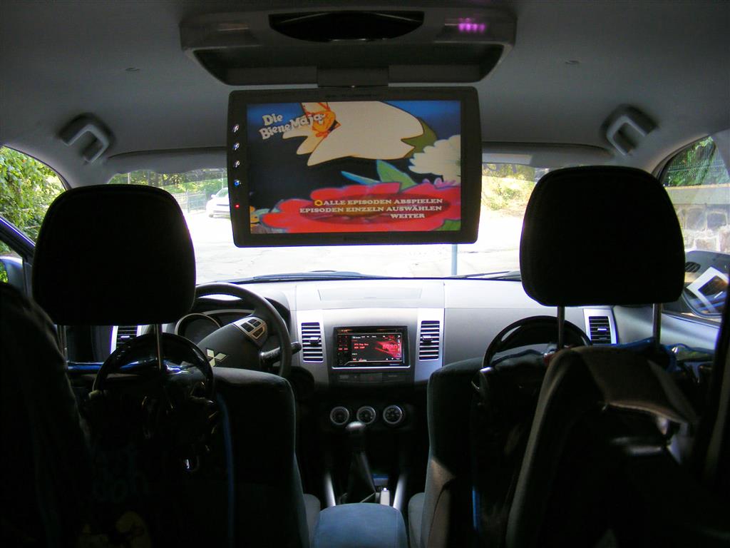

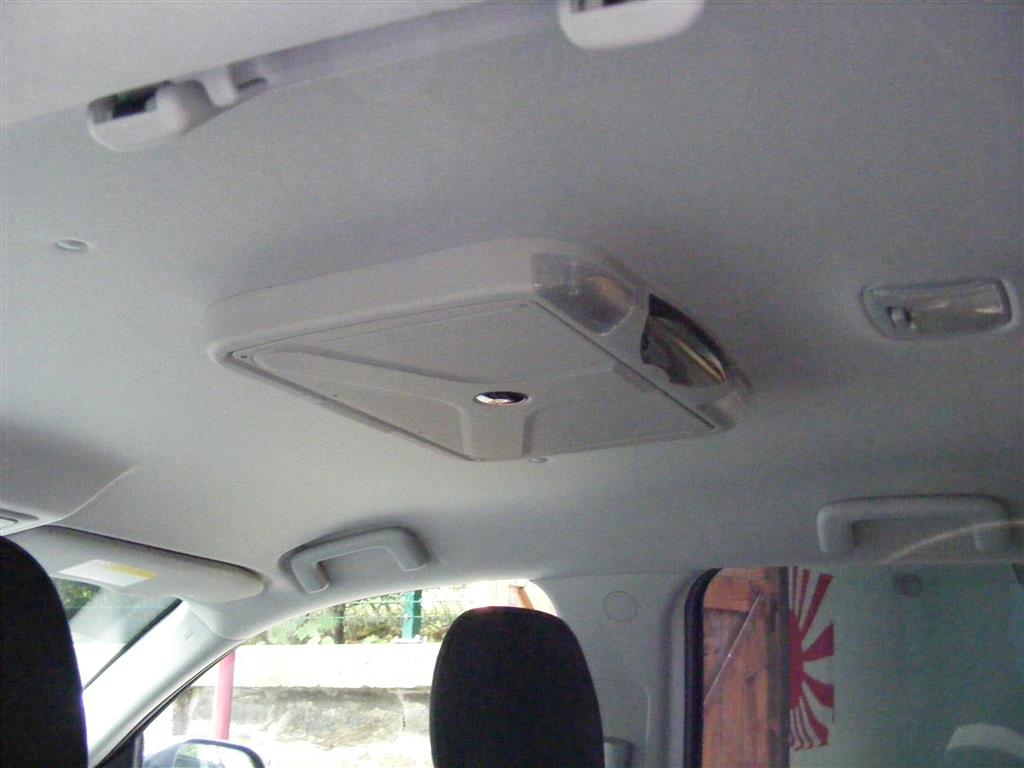

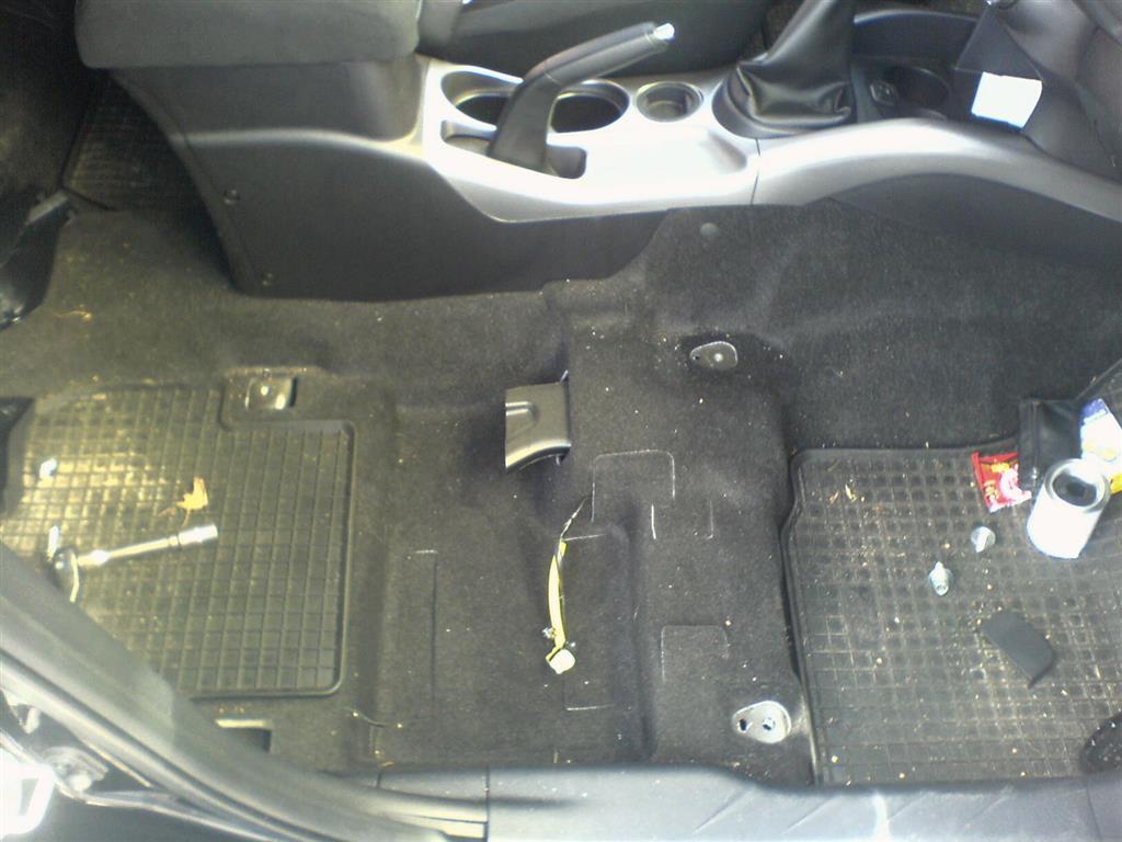

      Was tut man nicht alles für die Kinder, hieß es im Juli 2010.
      Da wir auf längeren Strecken für die Kinder etwas Beschäftigung wollten, hatten wir uns im Aldi
      billige Monitore für die Kopfstützen besorgt. Nach der Montage stellte sich heraus, dass das ziemlicher
      Mist ist, da man sie nicht richtig fest bekommt. Keine Ahnung was mit dem Klettband bei einem
      Unfall passiert. Da wie das nicht testen wollten, wurden die Sachen zurück gebracht und wir gingen
      zu Leuten, welche sich mit Hifi Sachen im Auto auskennen.

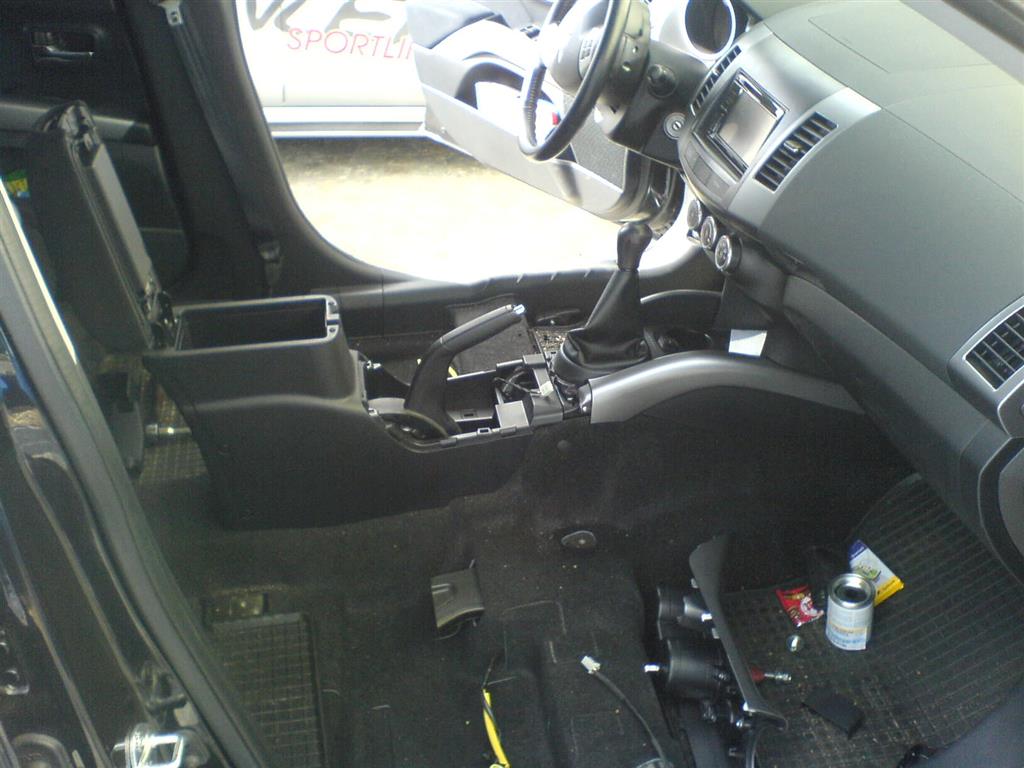

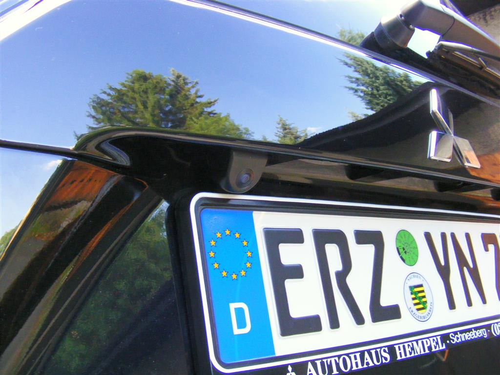

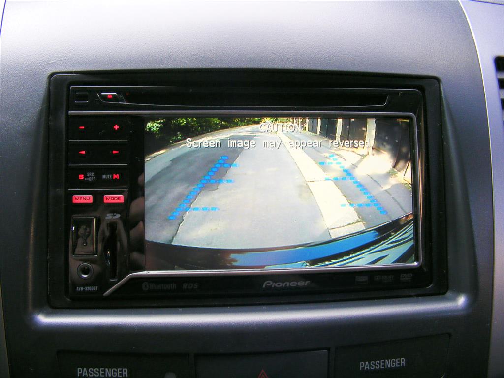

      Somit sind wir bei S&L Car Audio gelandet, welche uns ein Angebot für Radio + Deckenmonitor + Zubehör +
      Rückfahrkamera unterbreitet haben.
      Folgende Dinge wurden daraufhin verbaut:
      - Doppel-DIN Einbaukit Outlander
      - Lenkradinterface Kabelsatz Pioneer – Dietz 67020
      - Lenkradinterface Honda Civic – Dietz 67667
      - Doppel-DIN Radio 5,8“ Pioneer AVH-3200BT
      - Deckenmonitor 14,1“ Phonocar VM184
      - Infrarot Kopfhörer Phonocar VM404
      - Rückfahrkamera Ampire KC801-NTSC-2G
      - 3,5m Chinchkabel
      - 5,0m Chinchkabel
      - 1,5m Klinken-Chinch-Verbindungskabel 2 x Stecker
      - Chinch Kupplung 1 Paar
      Fortsetzung folgt ...

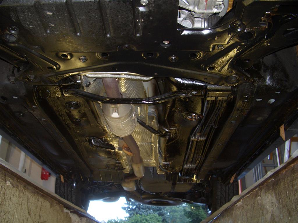

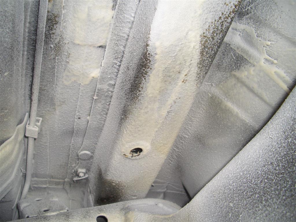

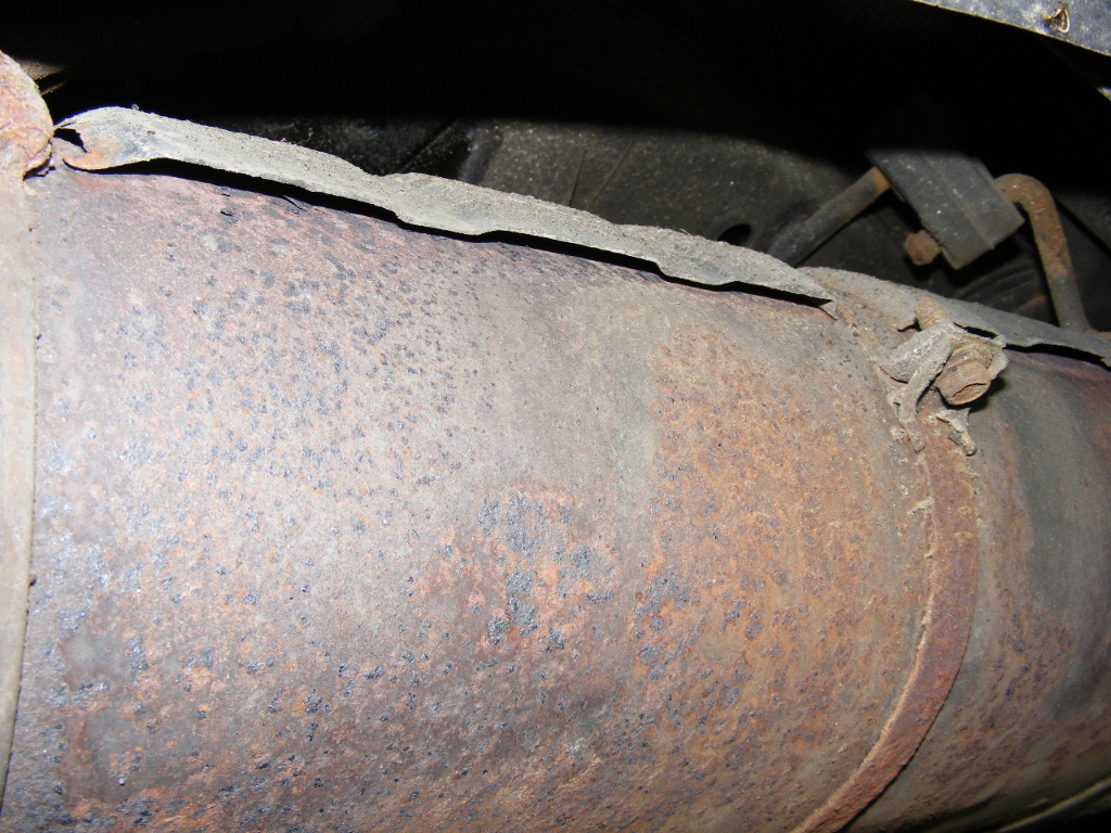

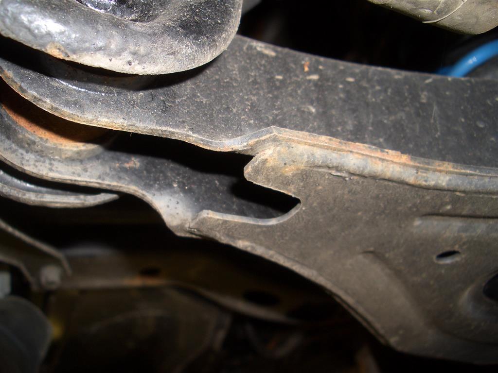

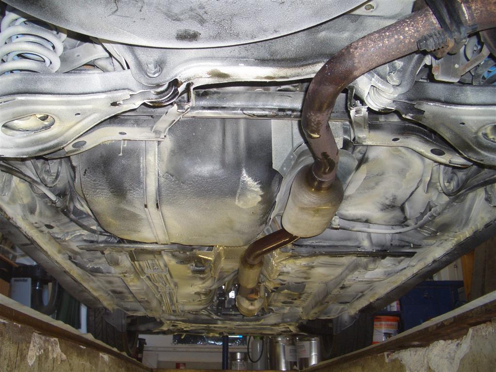

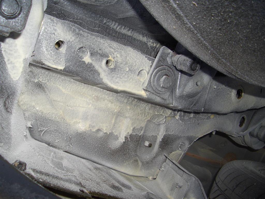

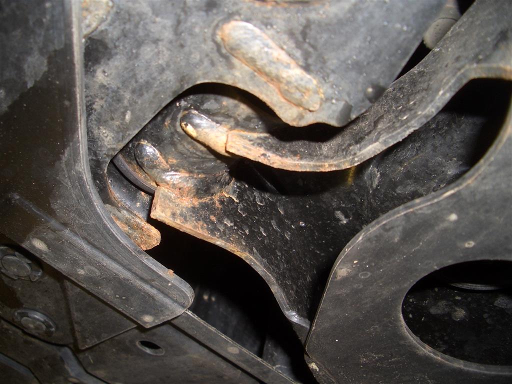

      Da wir mit dem Outlander bestens zufrieden sind, folgte im September eine Konservierung
      der Hohlräume. Da wir im Gebirge bis zu 6 Monate Winter haben, wo auch kräftig gesalzen
      wird, haben wir uns zu diesen Schritt entschieden.
      Durchgeführt wurde es von der Firma S&L, welche die Hifi Sachen eingebaut haben.

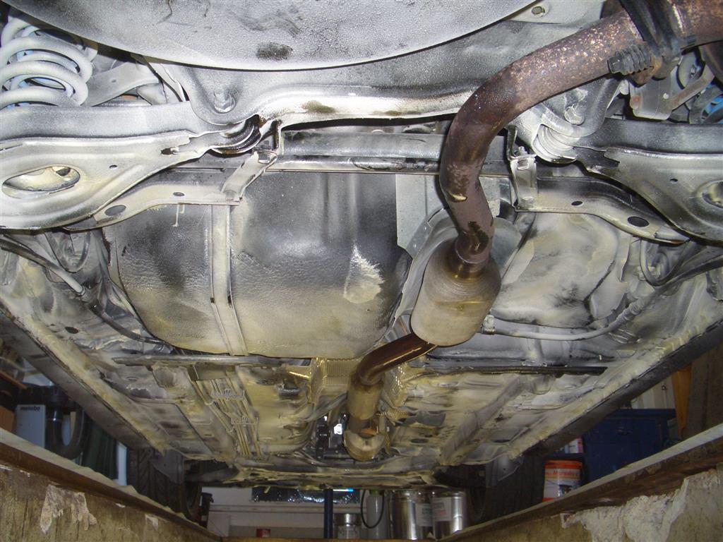

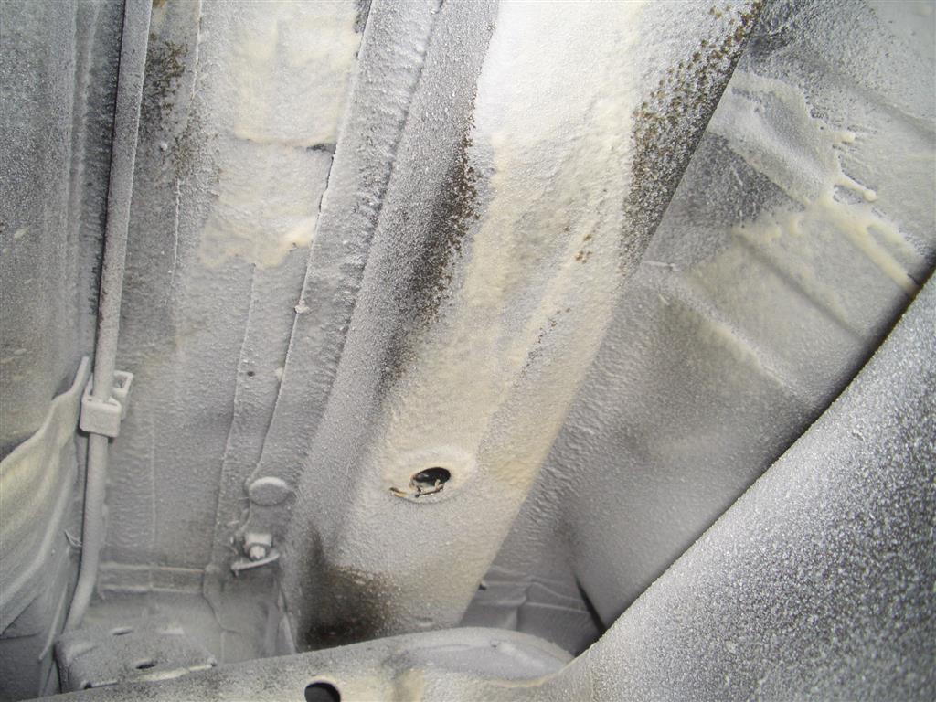

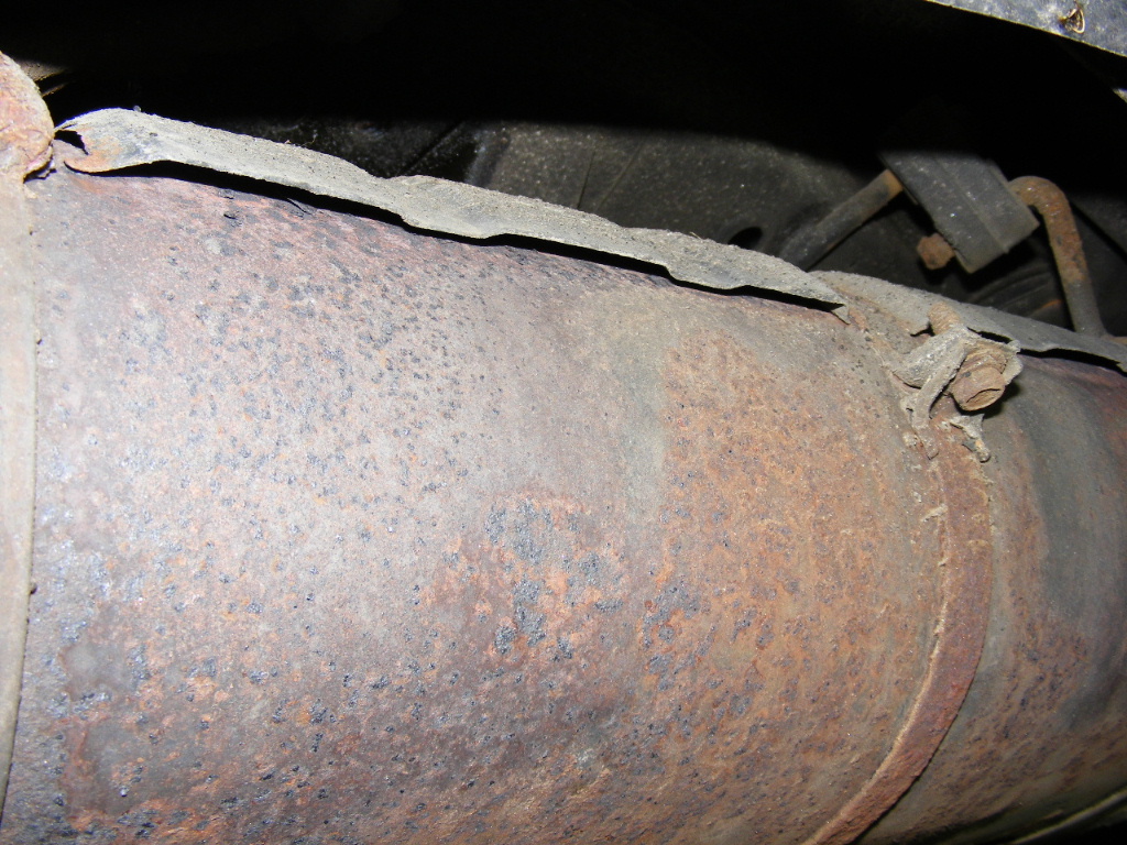

      Wie man feststellt, gibt es auch beim Outlander keinerlei Konservierung. Und an einigen
      Stellen konnte man schon nach einem Winter Rostansätze sehen.
      Teil 1 Konservierung
        149,29 kB, 1.024×768, 219 mal angesehen
        122,72 kB, 1.024×768, 206 mal angesehen
        123,12 kB, 1.024×768, 259 mal angesehen
        86,87 kB, 1.024×768, 217 mal angesehen
        92,99 kB, 1.024×768, 218 mal angesehen
      Dieser Beitrag wurde bereits 2 mal editiert, zuletzt von „Alex“ ()

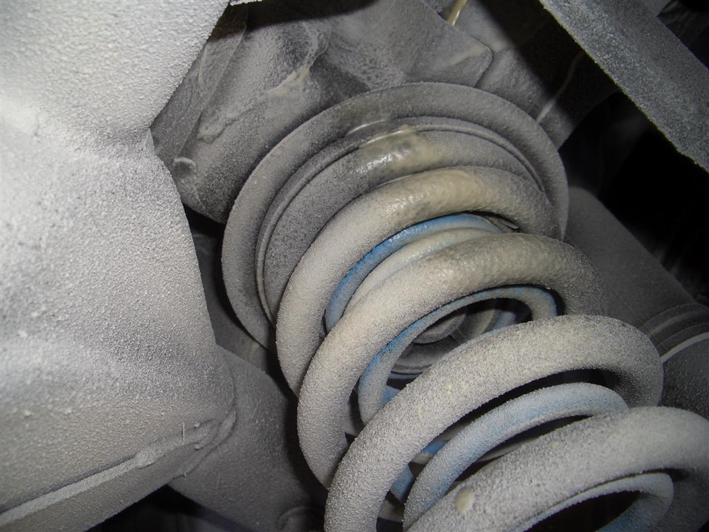

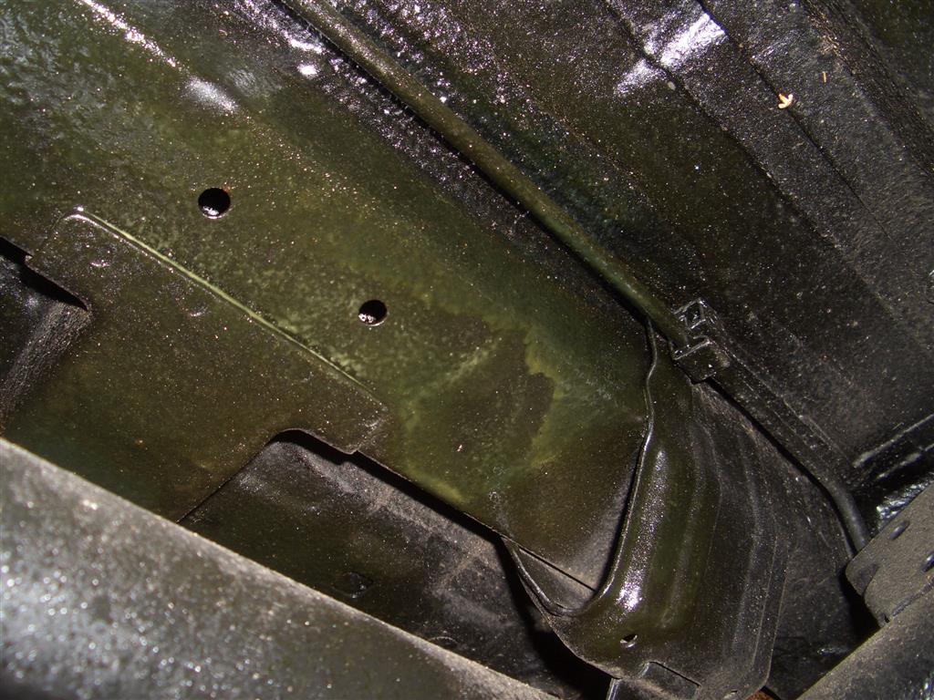

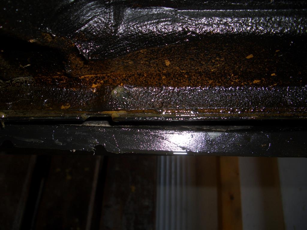

      Teil 2 Konservierung

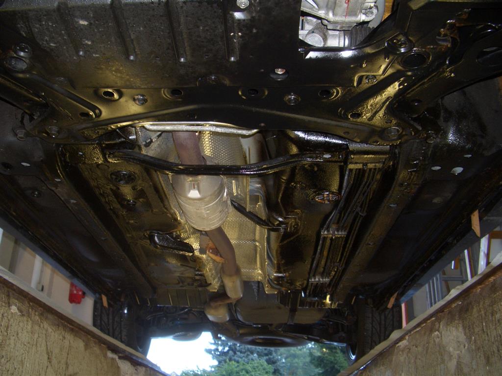

      Da der Outlander mit schwarzen Wachs bei Auslieferung am Unterboden eingesprüht wurde, setzte
      man nun Fluid Film ein, um alles schön aufzuweichen.
        146,9 kB, 1.024×768, 220 mal angesehen
        197,75 kB, 1.024×768, 239 mal angesehen
        148,84 kB, 1.024×768, 240 mal angesehen
        226,73 kB, 1.024×768, 271 mal angesehen
        156,58 kB, 1.024×768, 255 mal angesehen

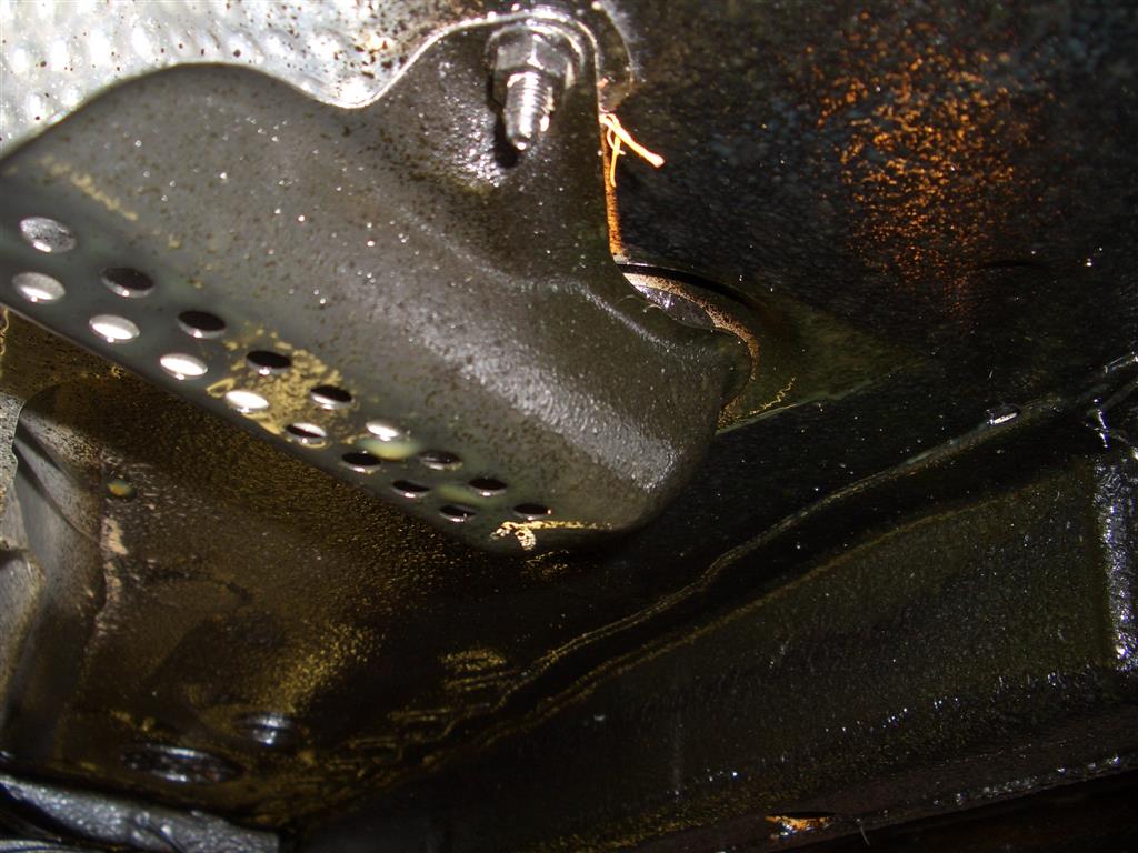

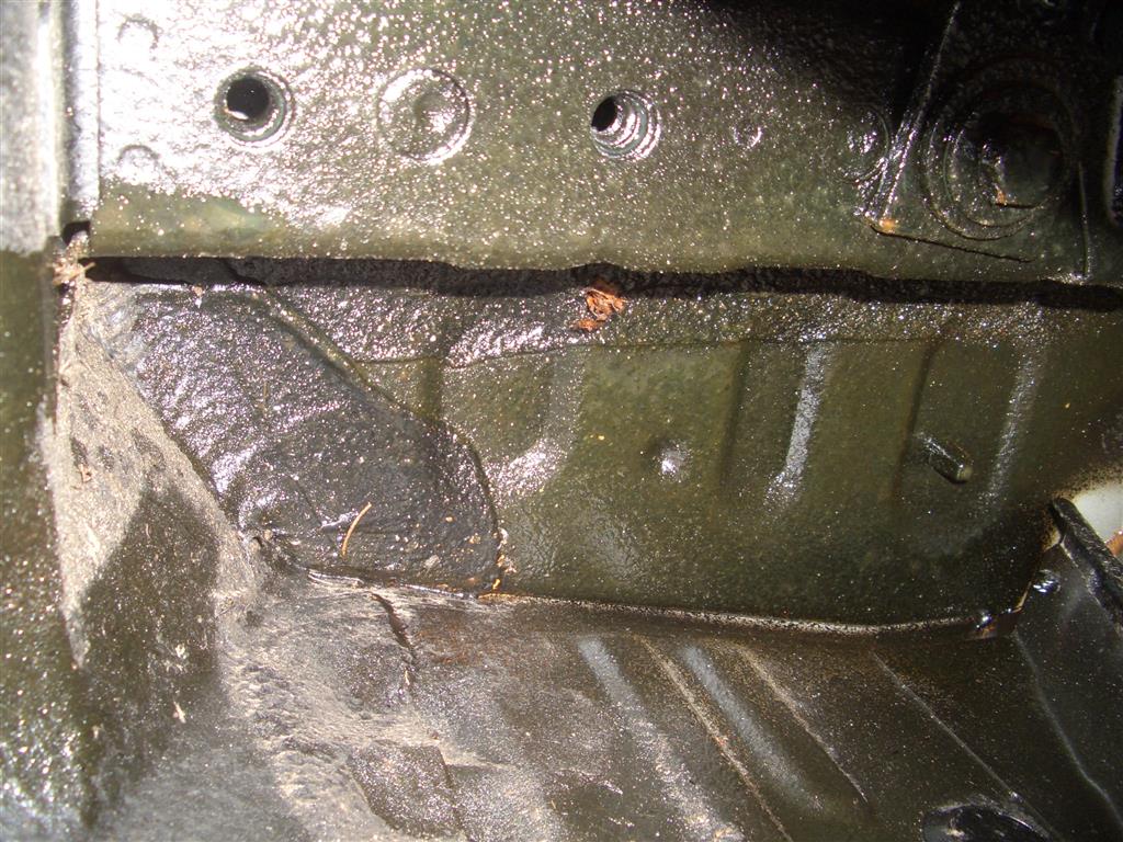

      Teil 3 Konservierung
      Nachdem das Auto über Nacht "einweichen" konnte, wurde es am nächsten Tag mit
      Mike Sanders Fett kräftig eingesprüht.
      Nun bleibt zu hoffen, dass wir lange vom Rost verschont bleiben. :D
        177,56 kB, 1.024×768, 229 mal angesehen
        176,19 kB, 1.024×768, 238 mal angesehen
        142,1 kB, 1.024×768, 223 mal angesehen
        162,98 kB, 1.024×768, 243 mal angesehen
        168,5 kB, 1.024×768, 230 mal angesehen

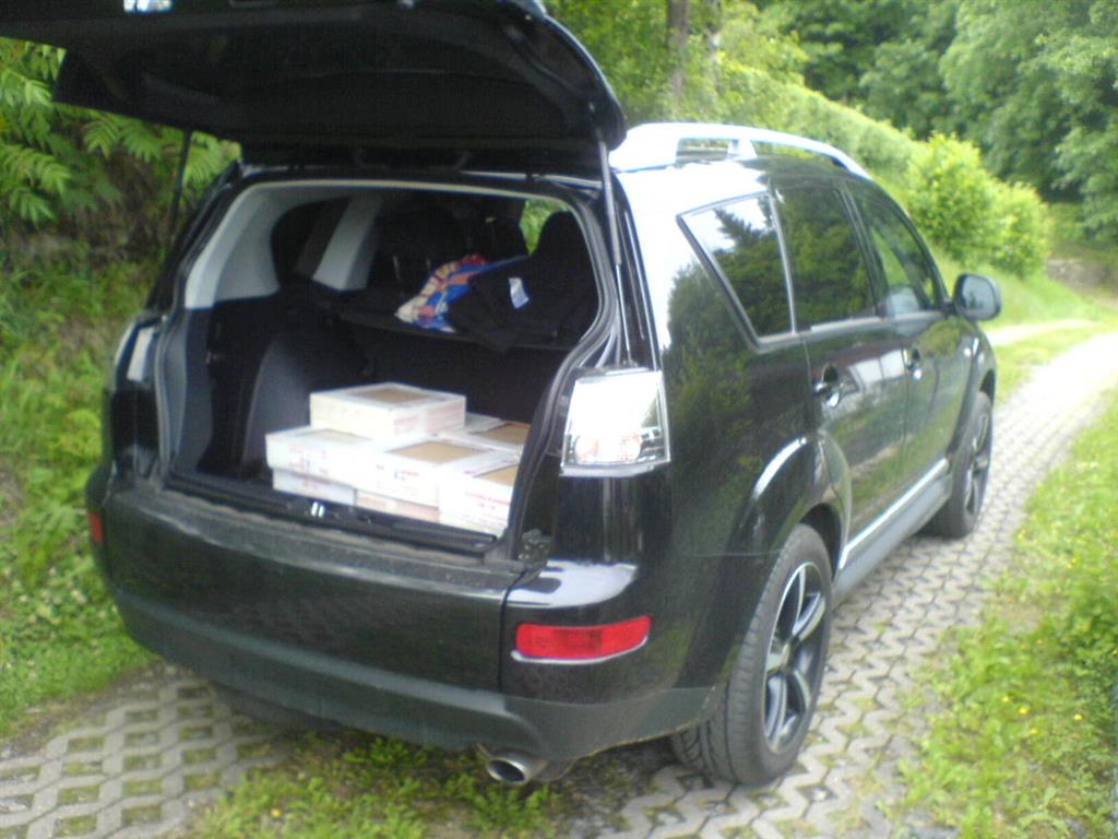

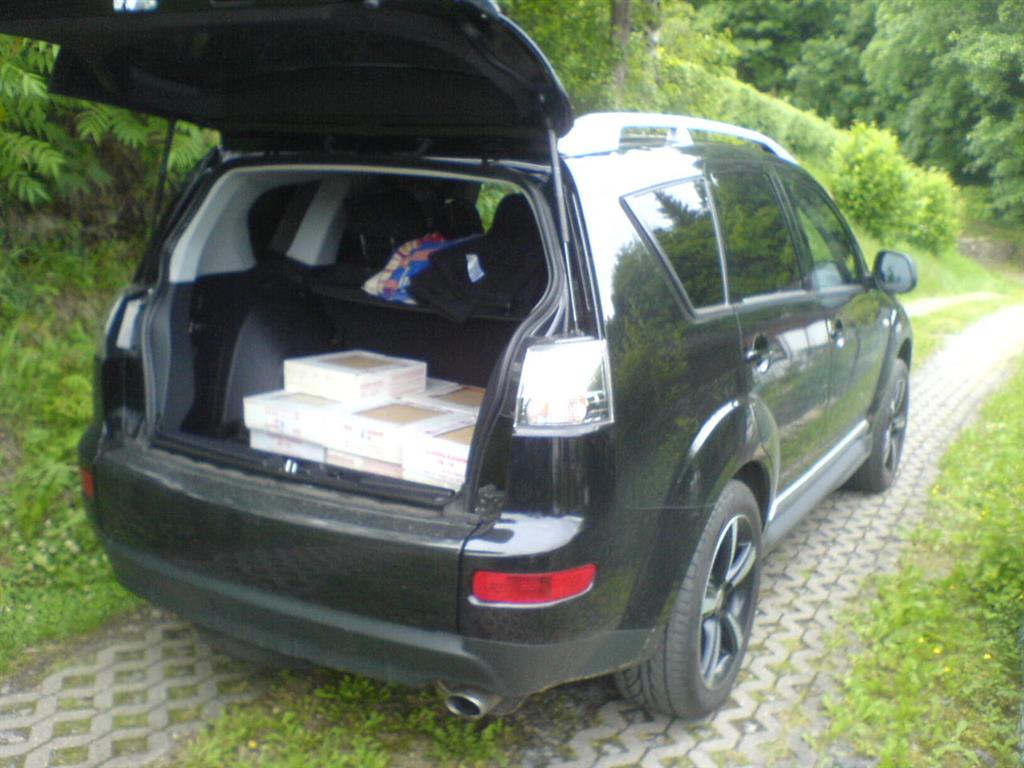

      Da meine Frau der Meinung war einen Garten kaufen zu müssen, muss der Outlander nun
      immer öfters zum Transport herhalten.
      Jetzt machen sich auch die Zusatzfedern bezahlt, denn selbst mit 200 kg Fliesen im
      Kofferraum senkt sich das Heck kaum. :thumbsup:
      Natülich passt auch ein Sofa in den kofferraum. $cool

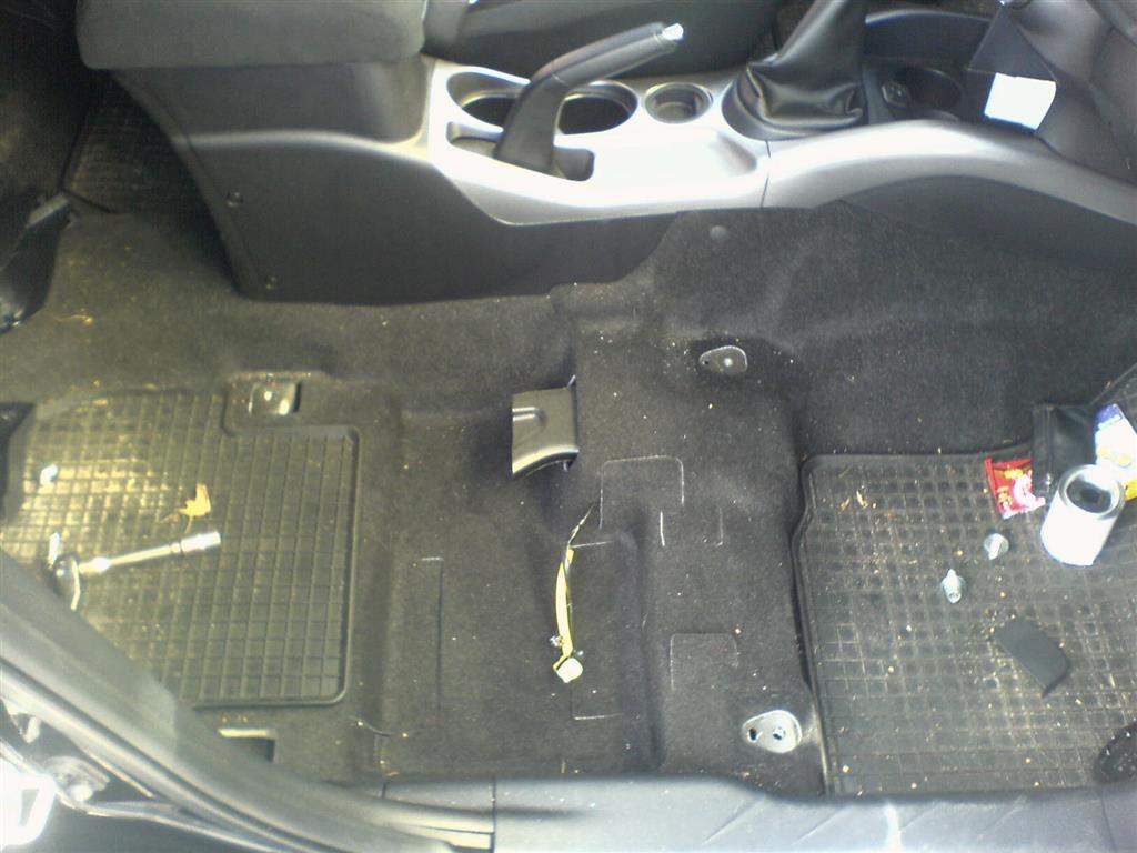

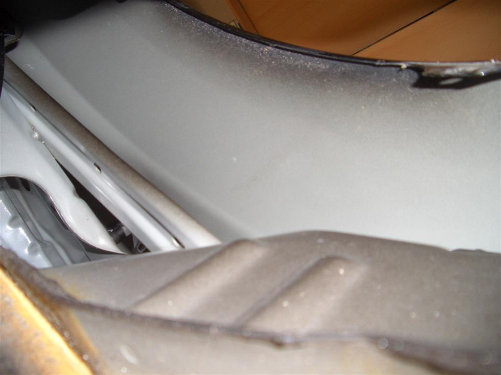

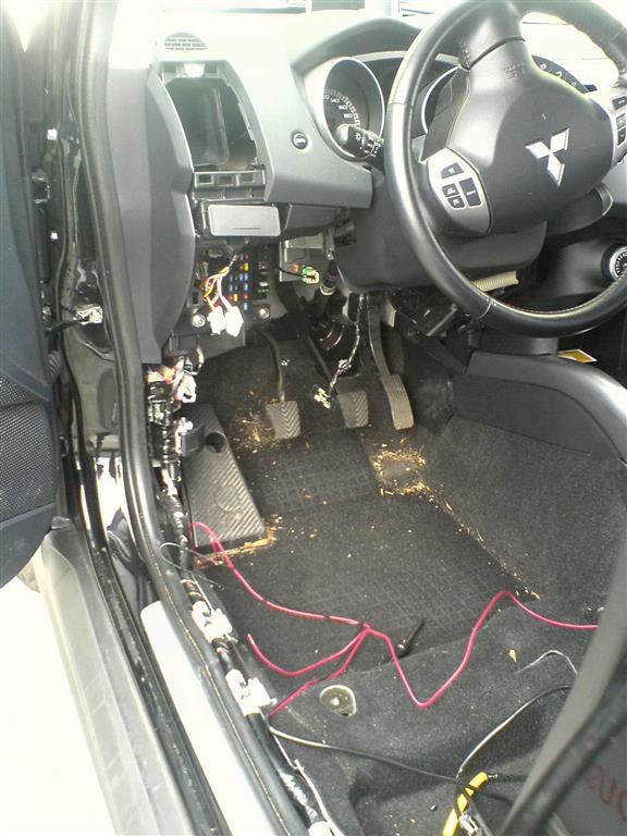

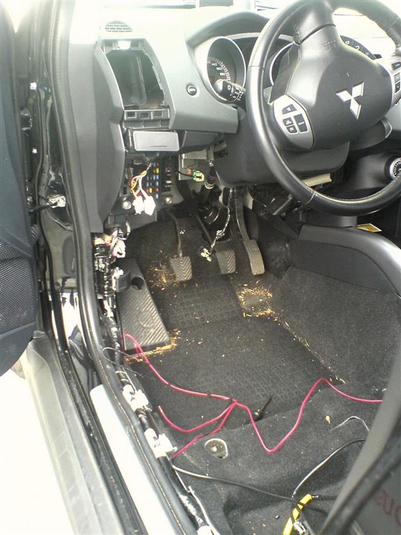

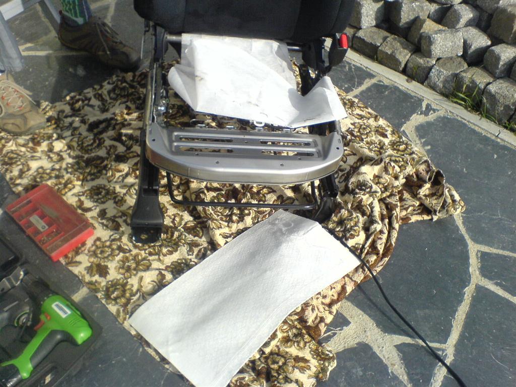

      Im Oktober 2012 war ein Kumpel (Mitsu-Mechaniker) so nett und baute auf Wunsch meiner Frau
      Carbon Sitzheizungen vorn ein. Nach dem letzten langen Winter fragte ich mich, warum wir das
      nicht schon eher gemacht haben. :D Man wird hakt alt. :D
      Nach 3,5 Stunden war alles erledigt.

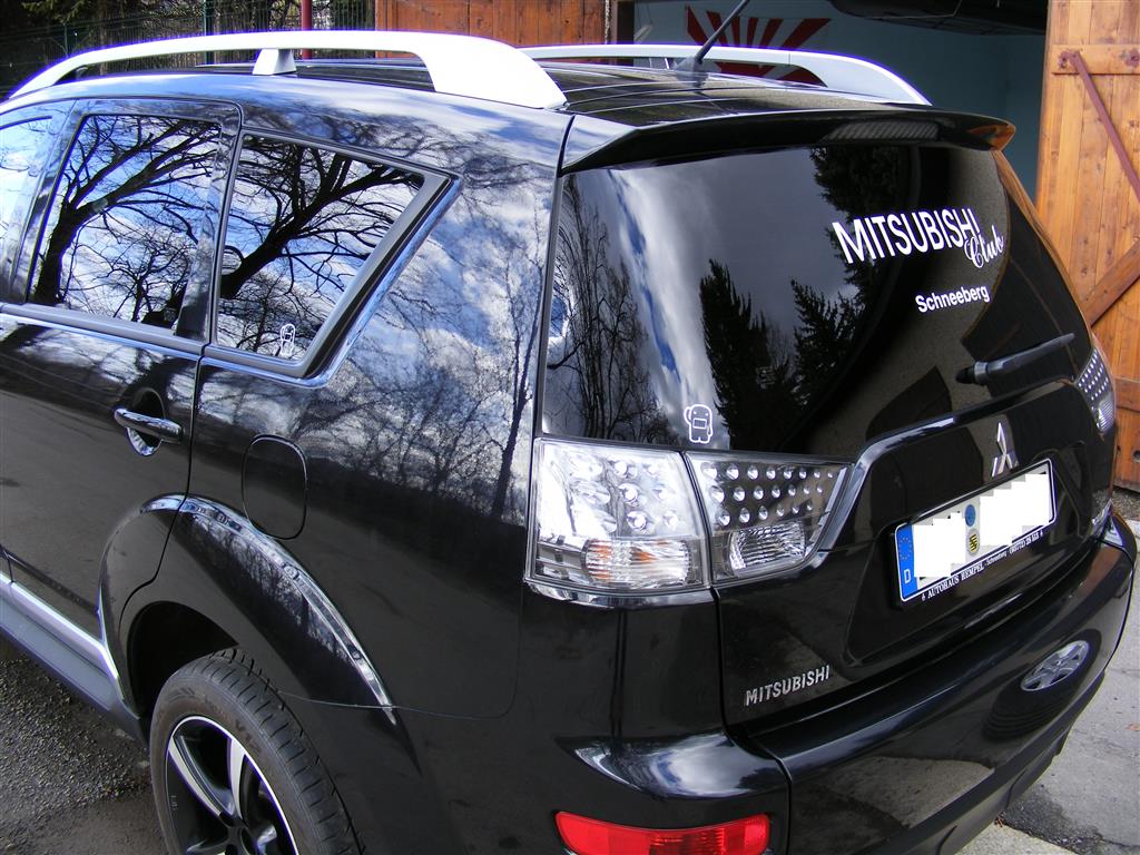

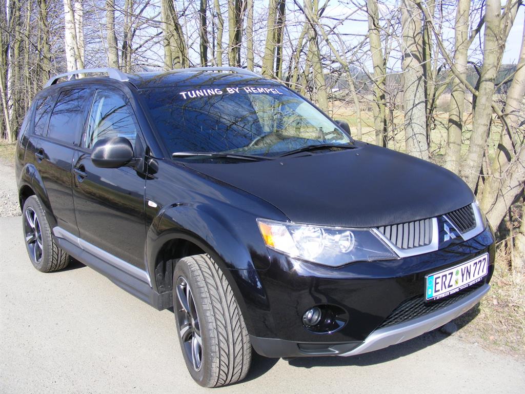

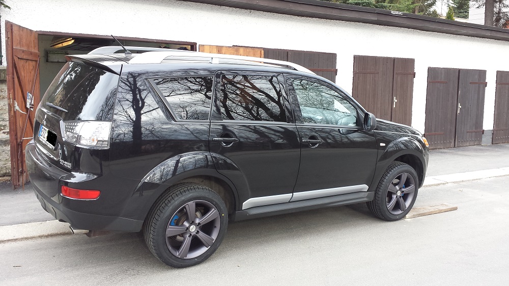

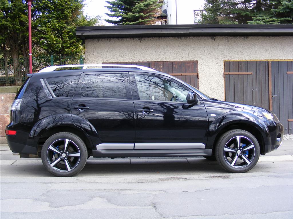

      Nach 6 Monaten Winter und keinerlei Pflege, habe ich mich erbamt und
      das Auto von Salz und Dreck befreit. :thumbsup:
      Vor kurzen sind dann noch von @Brixton ein paar Aufkleber ans Auto gekommen.
      Aktuell habe ich eine Idee, an den Felgen ein paar farbige Akzente zu setzen. Mal sehen
      wie das wirkt.
      So, ich habe im Moment fertig. :thumbsup:

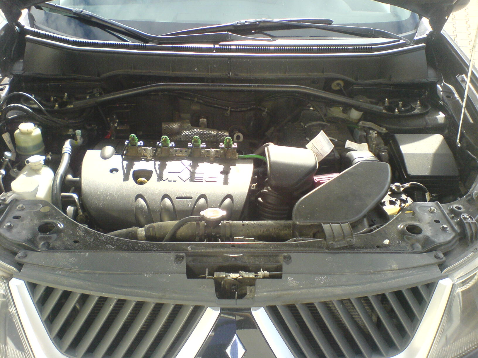

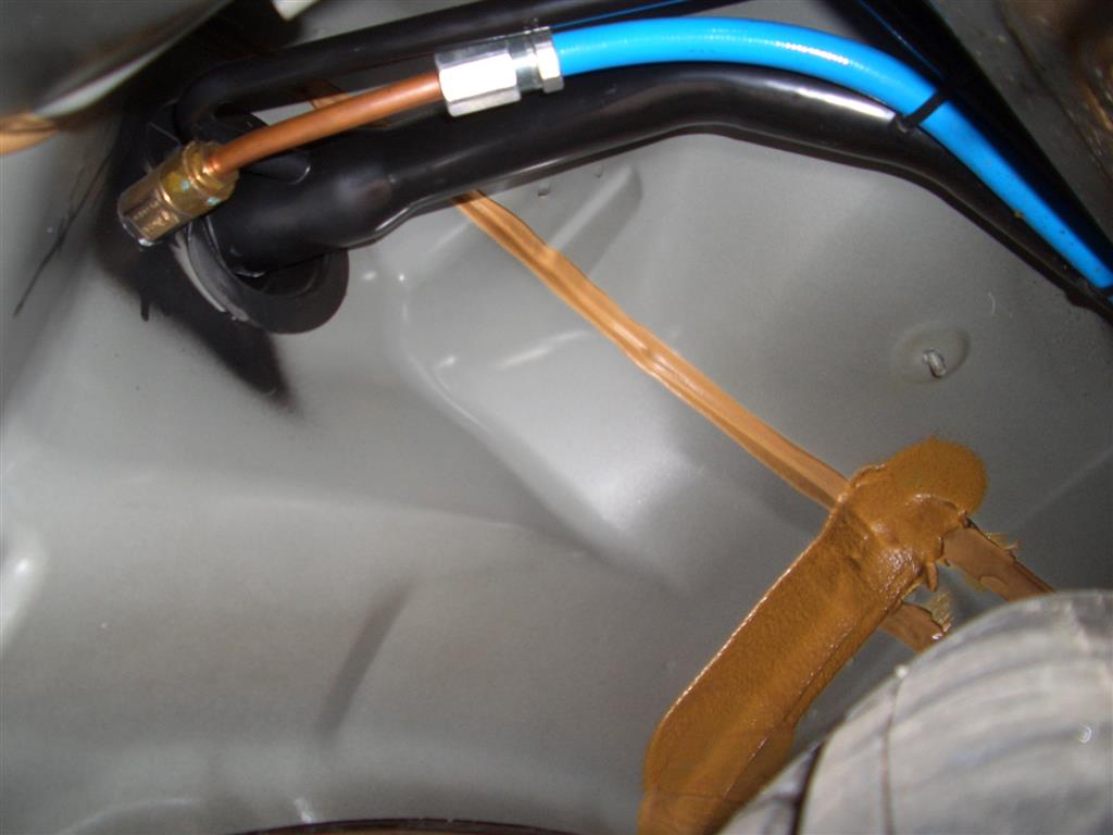

      @Alex - Kostenpunkt für die Mike Sanders Behandlung?EDIT :-)
      Und mich interessiert insbesondere die Gasanlage, da ich überlege, falls ich mir (irgendwann mal) einen anderen
      Mitsubishi hole, dann schon den Outlander II (Facelift), 2.0 aber mit Gasanlage.
      Falls die Gasanlage nicht schon dabei ist, würde ich diese einbauen lassen. Dazu kommt noch mein Wunsch für eine Webastostandheizung.
      Ist das möglich - sprich Webasto + Gasanlage... :)
      jedenfalls verfolge ich immer Deine Treads, schaue dann ab und zu bei Mobile.de nach Benziner und evtl. Gasumbauten....
      Danke
      Gruß Jure
      Mazda 6
      Spritwerte
      Dieser Beitrag wurde bereits 2 mal editiert, zuletzt von „Jure“ ()
      @Jure
      Ich bin Alex, nicht Brixton. :D
      Für die Konservierung habe ich 400,- € bezahlt. :rolleyes: Das war aber ein Freundschaftspreis,
      weil die Tochter von einem Geschäftsführer und mein Sohn in eine Klasse gehen.

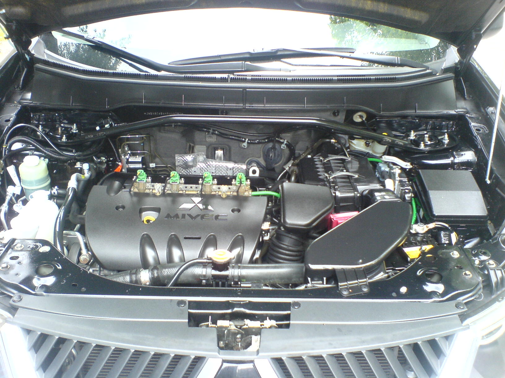

      Die Gasanlage ist eine ICOM JTG, welche das Gas flüssig einspritzt. Es gibt also keinen
      Verdampfer, welcher an das Kühlsystem angeschlossen wird. Somit ist auch eine Stand-
      heizung kein Problem.
      Der große Vorteil der ICOM, es wird immer nach 50 Sekunden auf Gas umgeschalten, also
      auch bei -20°C, wenn der Motor noch kalt ist. Der Nachteil ist die Pumpe, welche durch
      Gas nicht geschmiert wird.
      Desweiteren sollte Dir klar sein, dass die Motoren nicht Gasfest sind und man spätestens
      alle 30.000 km das Ventilspiel prüfen und gegebenenfalls nachstellen muss.
      Wenn doch etwas passiert und die Ventilsitze Schaden nehmen, dann wird das eine
      Reparatur von ca. 2.500,- € (Austausch Ventile und Ventilsitze). Der Vorteil, danach ist
      der Motor Gasfest. :D

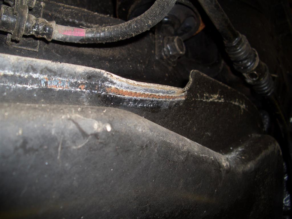

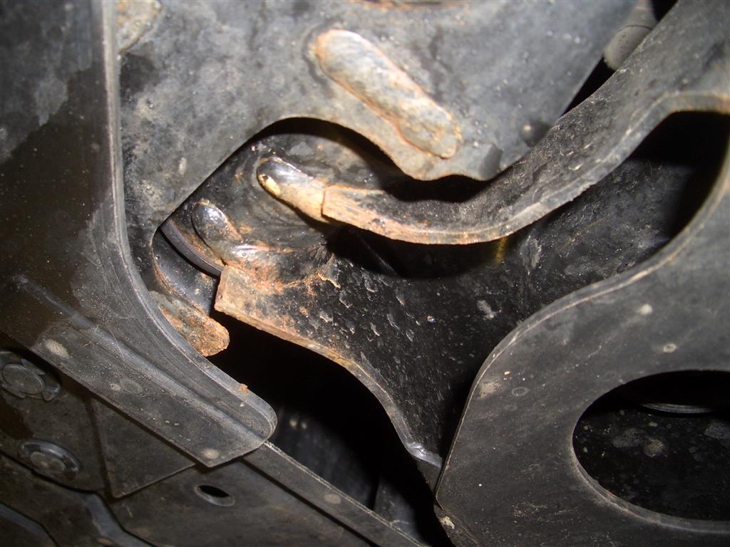

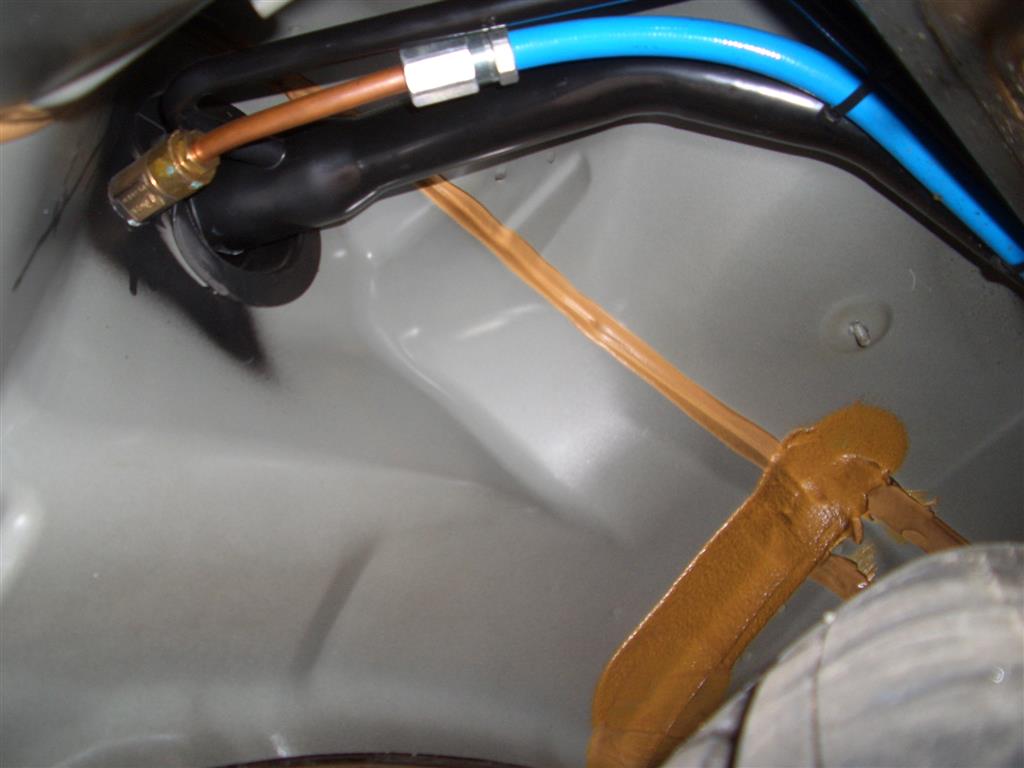

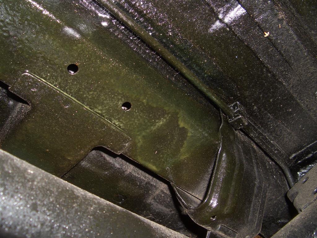

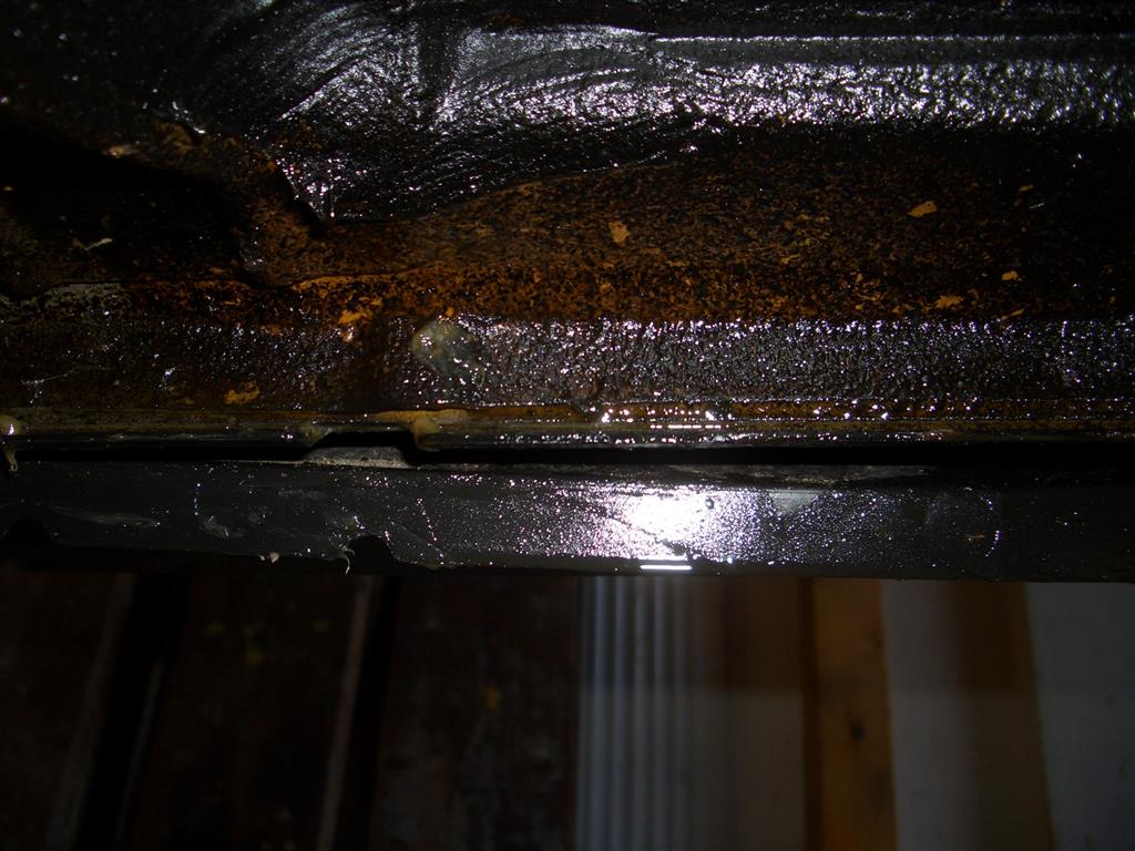

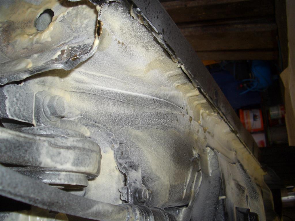

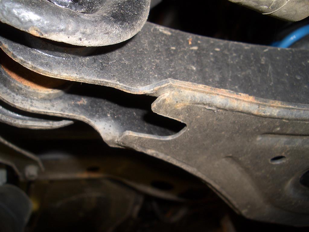

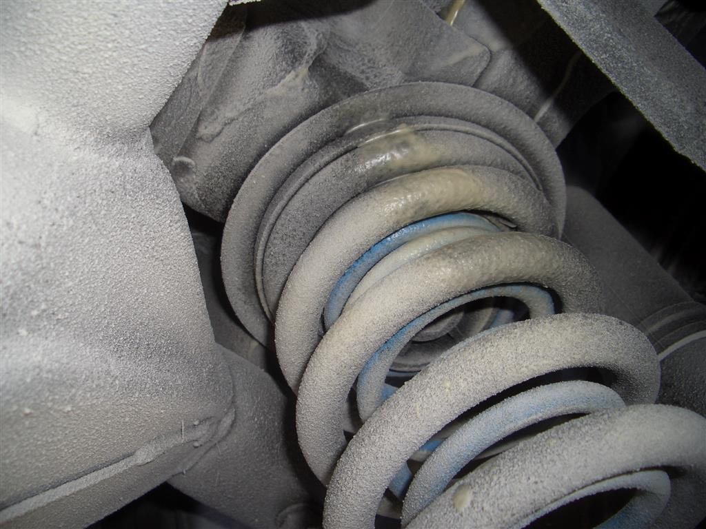

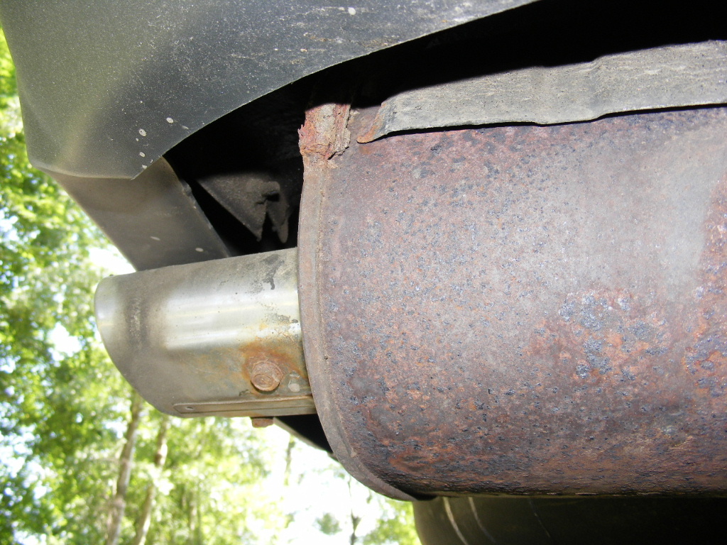

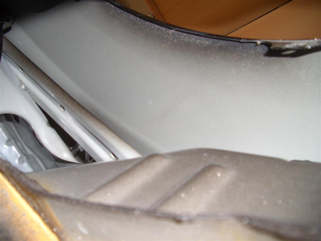

      Sorry für OT, jetzt lese ich nur, finde die Bilder vor und nach der Mike-Sanders-Konservierung gigantisch.
      Sprich man kauft einen "Top Outlander" und unten rostet der eine oder andere, je nach Einsatzgebiet.
      Mazda 6
      Spritwerte
      Jure schrieb:
      Danke für die Info, also ist Gasanlage nicht so ohne, man muß schon mit evtl. Reparaturkosten rechnen.
      Hm... jetzt bin ich wieder unsicher.....
      Ich wollte Dich nicht verunsichern. Bis jetzt gab es bei mir ja nicht wirklich Probleme.
      Ich habe nur aufgezählt, was theoretisch passieren kann. :D
      Wie Du schon richtig erwähnst, ist es wirklich stark vom Einsatzgebiet abhängig. Ich habe Bilder von
      @west29 Outlander Unterboden gesehen, wo überhaupt kein Schutz dran war und dieser sah nach
      3 Jahren noch aus wie neu.
      Da merkt man halt bei uns, dass 6 Monate Salz schon kräftig fressen.
