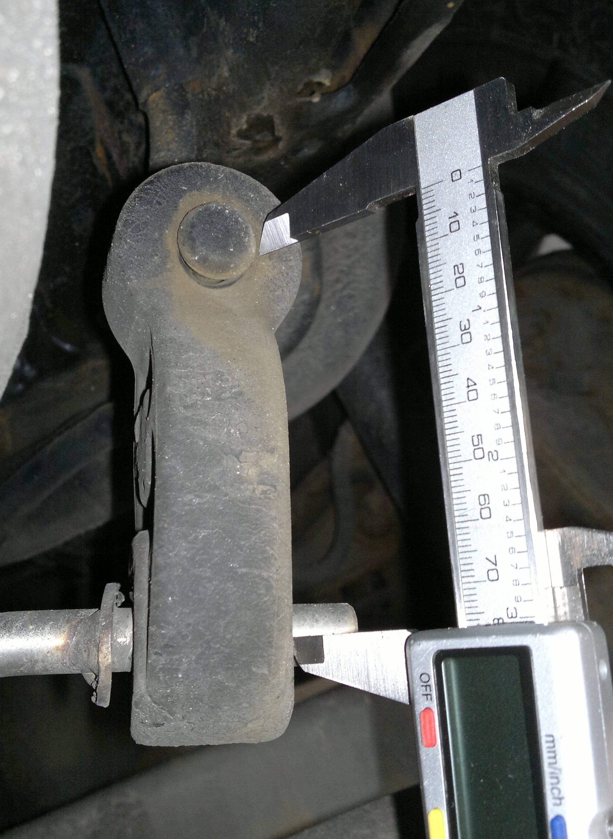

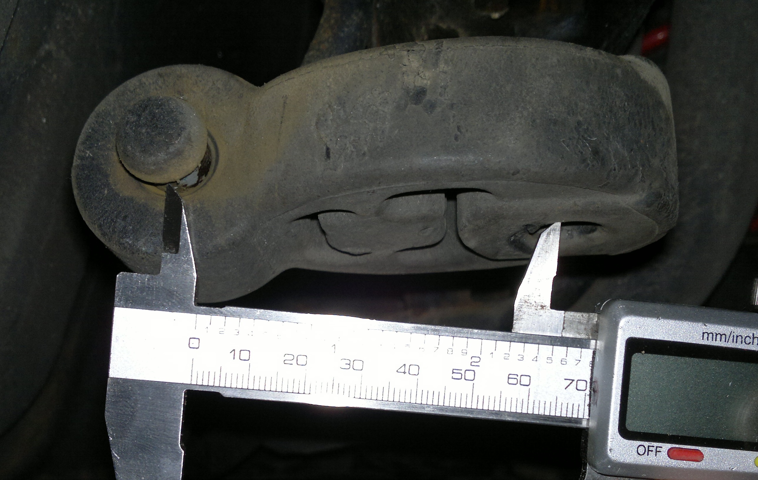

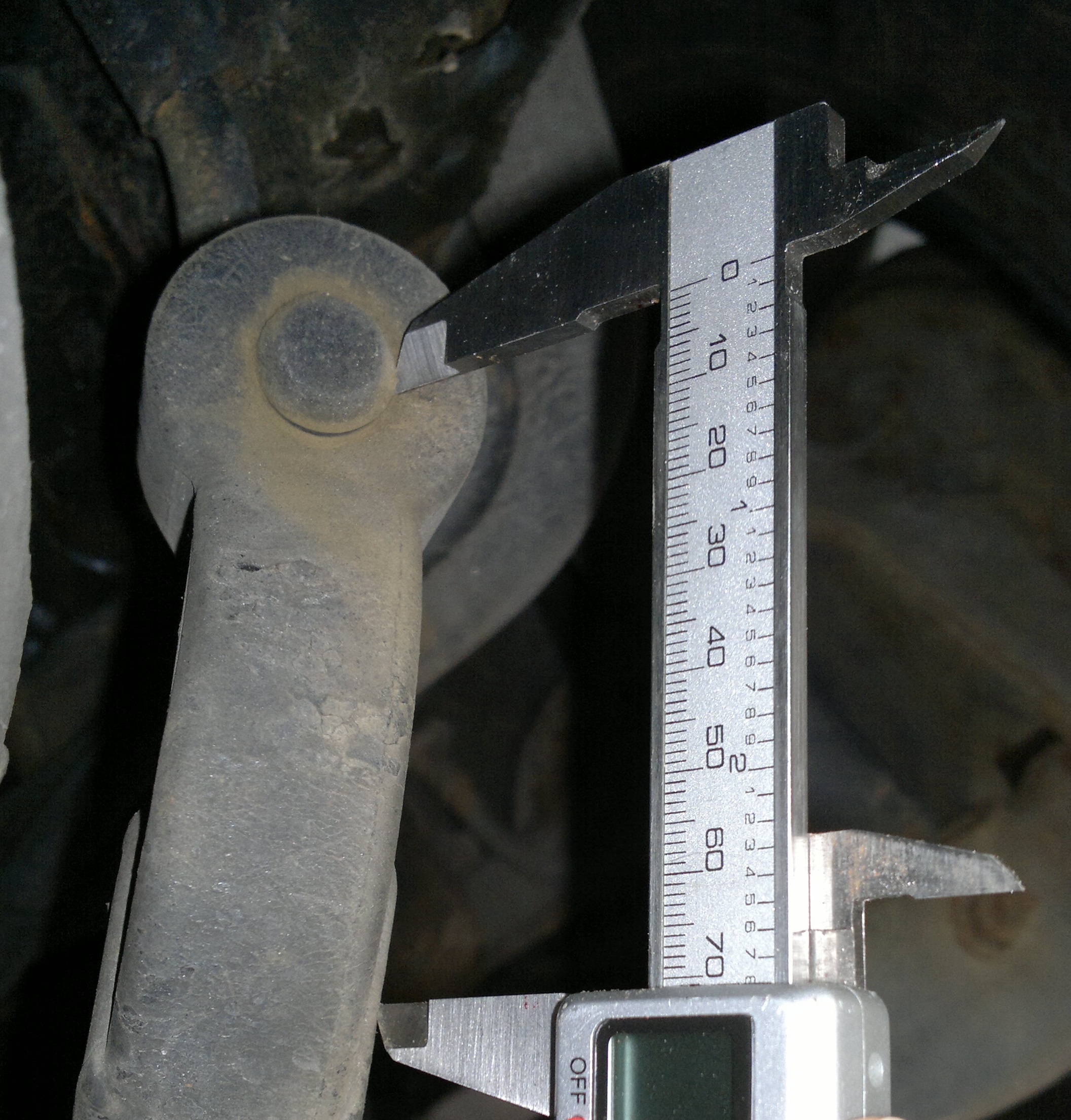

      Das ist richtig, erst seit dem ich die Abgasanlage hab erneuern müssen hängt der so. Ich hab aber mit der Hand den mal rechts angehoben, genau da wo der größere Gummipuffer sitzt. Wenn der straffer wäre oder evtl. der Haken an dem der ESD dort hängt mehr Richtung Unterboden gebogen werden könnte, würde der ESD bzw. das Endrohr perfekt wieder in der Aussparung sitzen. Das sind ja ziemlich fette Puffer, zieht's die denn mit der Zeit in die Länge?
      So, hab mal übers WE geschaut. Erstes Bild zeigt das Maß in angebauten Zustand, dann kurz nach de Demontage und das letzte nachdem es einige Zeit rumhing und sich entspannen konnte. Evtl. hast du ja was passendes da.
