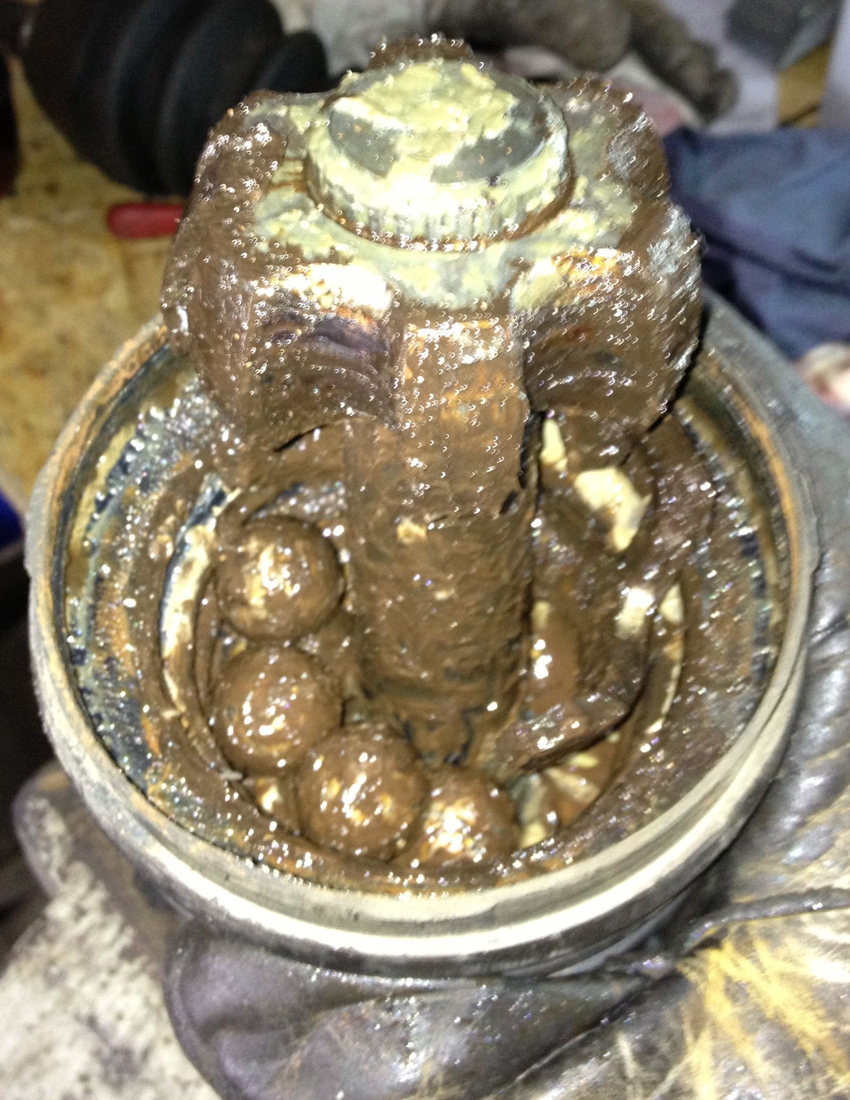

fouk schrieb:
Ich nehme an das braune ist das, was vom Fett übrig blieb nachdem es öfters heiß geworden ist.
Sah bei mir auch nicht viel besser aus da drinne ...
Genau, dass ist der kümmerliche Rest vom Fett. -
Ja, die Lichtverhältnisse waren in der Garage auch nicht so optimal.
Könnte auch vom Blitz kommen, da leuchten dann die Metallsplitter.

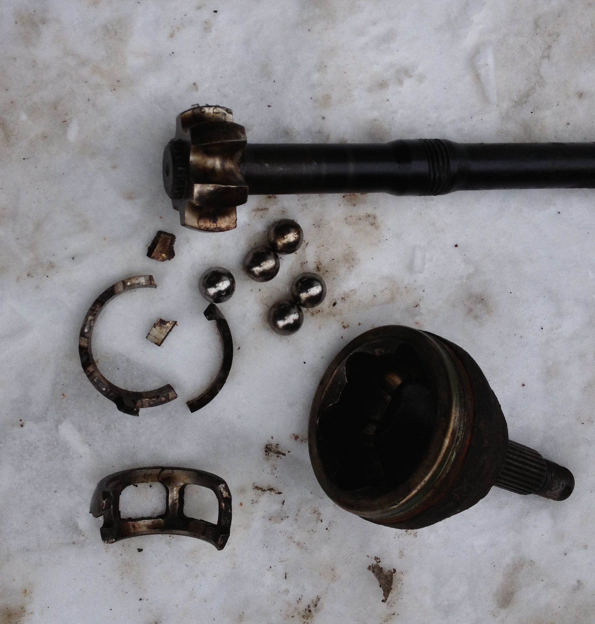

Wir haben auch nicht alle Teile gefunden, obwohl die Manschette ganz war.
Ich wollte es gar nicht glauben, dass das Gelenk Schuld ist. Wir hatten
schon das Getriebe mit zur Garage genommen. -
