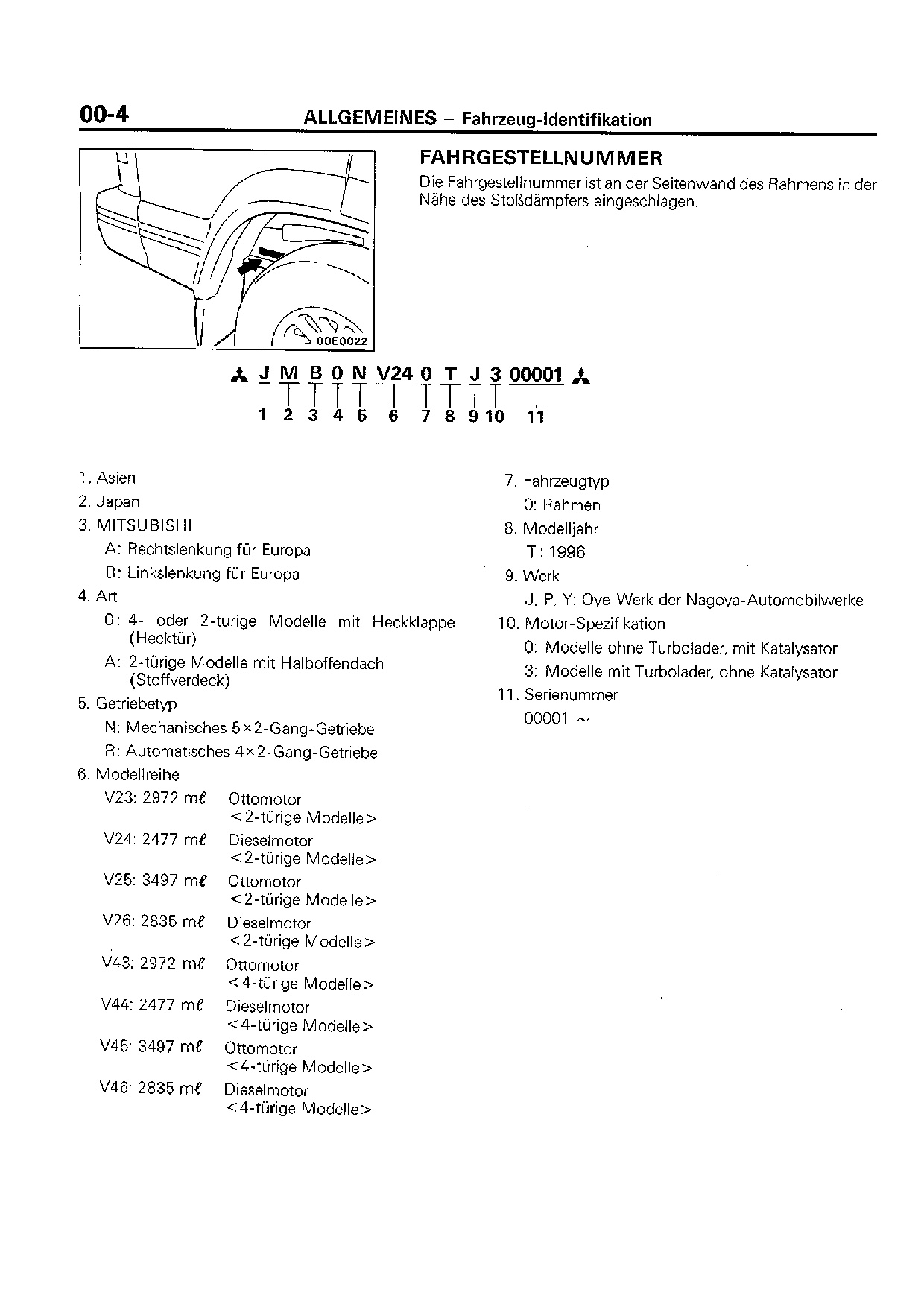

      Der zuverlässigste Indikator für sowas ist die VIN, aber auch manchmal unzuverlässig. Zum Einen werden Stellen unterschiedlich gezählt, zum anderen wurden noch vorhandene
      Lagerbestände nach "Modellwechseln" verbaut. Im Anhang ist ein Dokument, wie beim V20 gezählt wird.
      Wirklich sicher sein kann man nur, wenn man aufmacht und reinschaut. Oder einfach beide Versionen bestellt. ^^

      danke für das Dokument, bestätigt auch das ich die VIN richtig abgelesen habe. Alle Quellen die ich finden konnte, deuten beim Buchstaben 'P' auf Bj. 1993. Das mit den ABE's kann ich nachvollziehen, und wie du auch sagst, kann das Auto beim Händler ne Weile stehen bis sich ein Besitzer findet. Das wrde aber dann auch bedeuten, dass ich den 'alten' Zahnriemen brauche.
