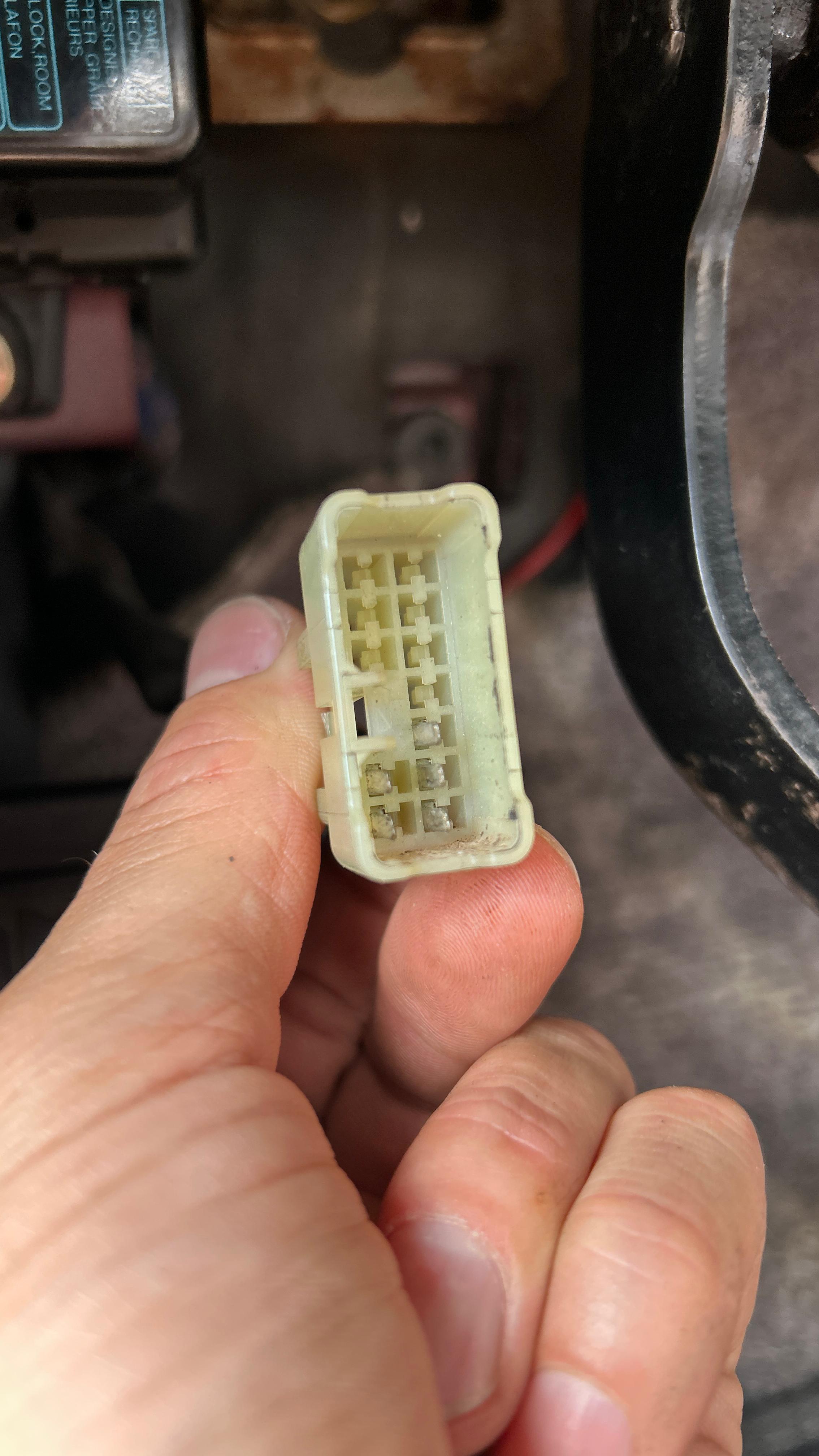

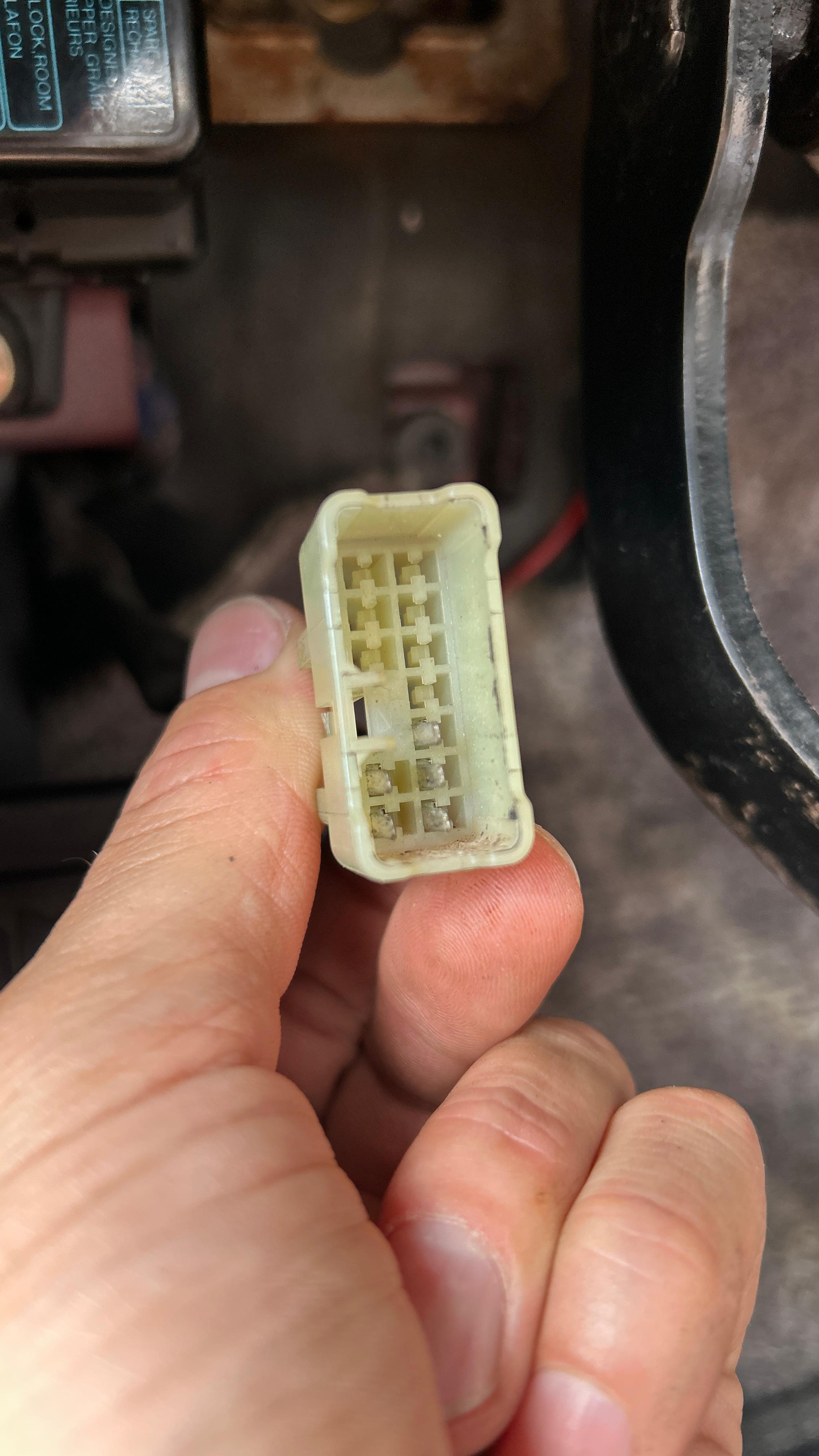

      Hintergrundinfos: kurz bevor ich ihn 2 Monate abgestellt habe, war die ABS-Leuchte verdächtig lange an, aber nach 500m Fahrt ging sie plötzlich wieder aus. Also habe ich ihn im März trocken abgestellt und war nur mit meinem Bus unterwegs. Nun ist die ABS-Leuchte jedoch dauerhaft an und will nicht mehr ausgehen. Die Lampe geht in Zündstellung 2 an und geht kurz aus, geht wieder an und bleibt dann aber auch an. Motor starten, Lampe geht kurz aus und geht direkt wieder an. Egal ab 2H, 4H, 4HLC etc. Alles keine Änderung des Lampenleuchtens. Im Hintergrund hört man mit Lampe erlischen ein klacken, ist das ein Relais?
      Vor 3 Jahren ca. konnte ich ein ABS Problem mit meinem analogen Multimeter ausblinken. Das zeigte den Sensor vorne rechts an, welche das Problem dann auch behoben hat. Jedoch bekomme ich es heute ums Verrecken nicht mehr hin, etwas auf dem Multimeter angezeigt zu bekommen :cursing:
      Wo schließe ich mein Multimeter an? Was sollte ich darauf am besten einstellen?
      Ich habe mal meinen (vermeintlichen) OBD Stecker angehängt.
