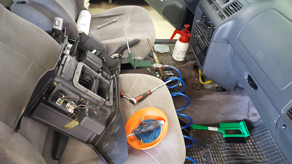

      Hallo,
      bei meinem V20 will die Untersetzung plötzlich nicht mehr rein. Hatte sie vor einigen Tagen eingelegt und stand dann auf einem Campingplatz. Heute morgen ging sie noch wunderbar raus. Als ich sie vorhin wieder einlegen wollte streikte sie. Ich komme noch zu 4H und dann nach rechts, ab dann fühlt es sich an wie ein harter Anschlag, gegen denn man stößt. Ich komme also nicht mal in „N“ rein.
      Jemand eine Idee was das sein könnte?

      Mach mal die Mittelkonsole raus und die Pariser ab. Eventuell hat da ein Marder seine Schätze vor dem Schaltknüppel deponiert.
      Felix, weißt Du wie man die Mittelkonsole ausbaut? Da sind zwei versteckte Schrauben innen/unten vor dem Staufach, also unter den beiden Schaltern für Antenne und Dämpfer.
      Und die Plazierung der Schrauben der Schaltmimik beachten, diese haben 3 unterschiedliche Längen und somit auch definierte Einbauplätze. Am besten markieren.
      ​Und die Plazierung der Schrauben der Schaltmimik beachten,
      Wieso sollte er die rausdrehen, der Marder kommt nicht in das Getriebe...

      Wenn Felix eh schon so weit auseinandergetüttelt hat, dann kommt es auf die 4 + 3 Schrauben auch nicht mehr an. Zumindest ich würde da mal kurz reinschauen, zumindest in den Allradhebel mit den 3 Schrauben, um zu sehen, ob da alles an seinem Platz ist...
