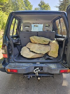

      Wagen zum entlüften auf dem Boden stehen lassen, massiv Gewicht ins Heck.
      Ich habe eine Druckflasche mit Adapter für das Reservoir bestellt. Reihenfolge ist vom entferntesten bis zum nächsten Nippel. Motor aus.
