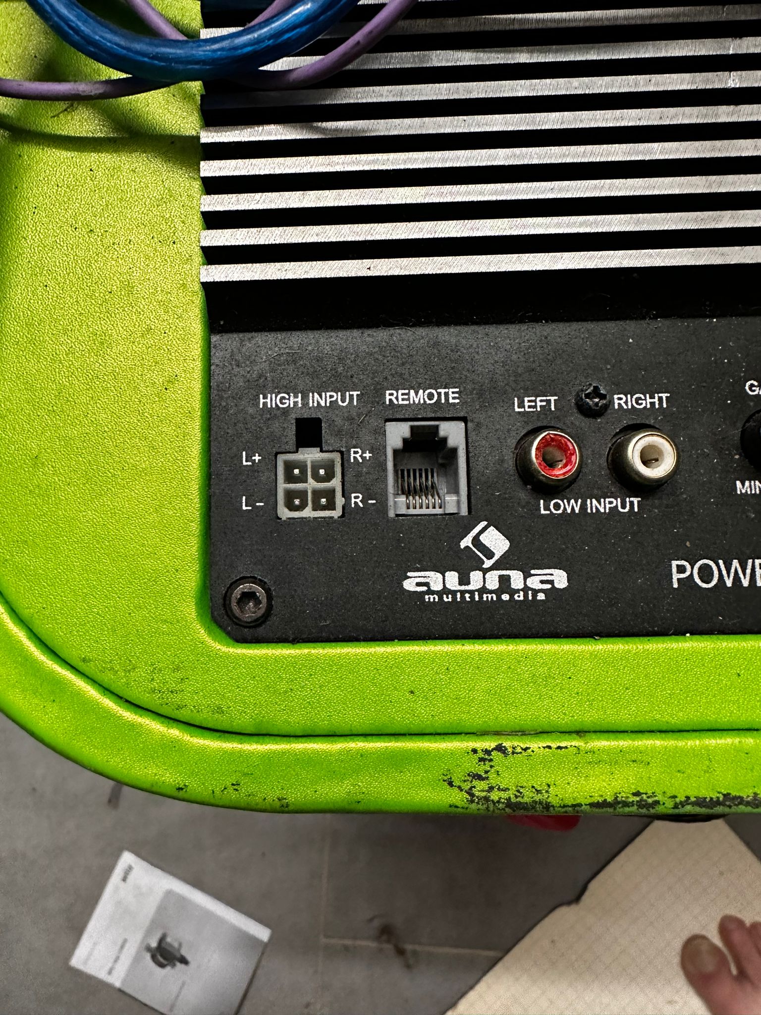

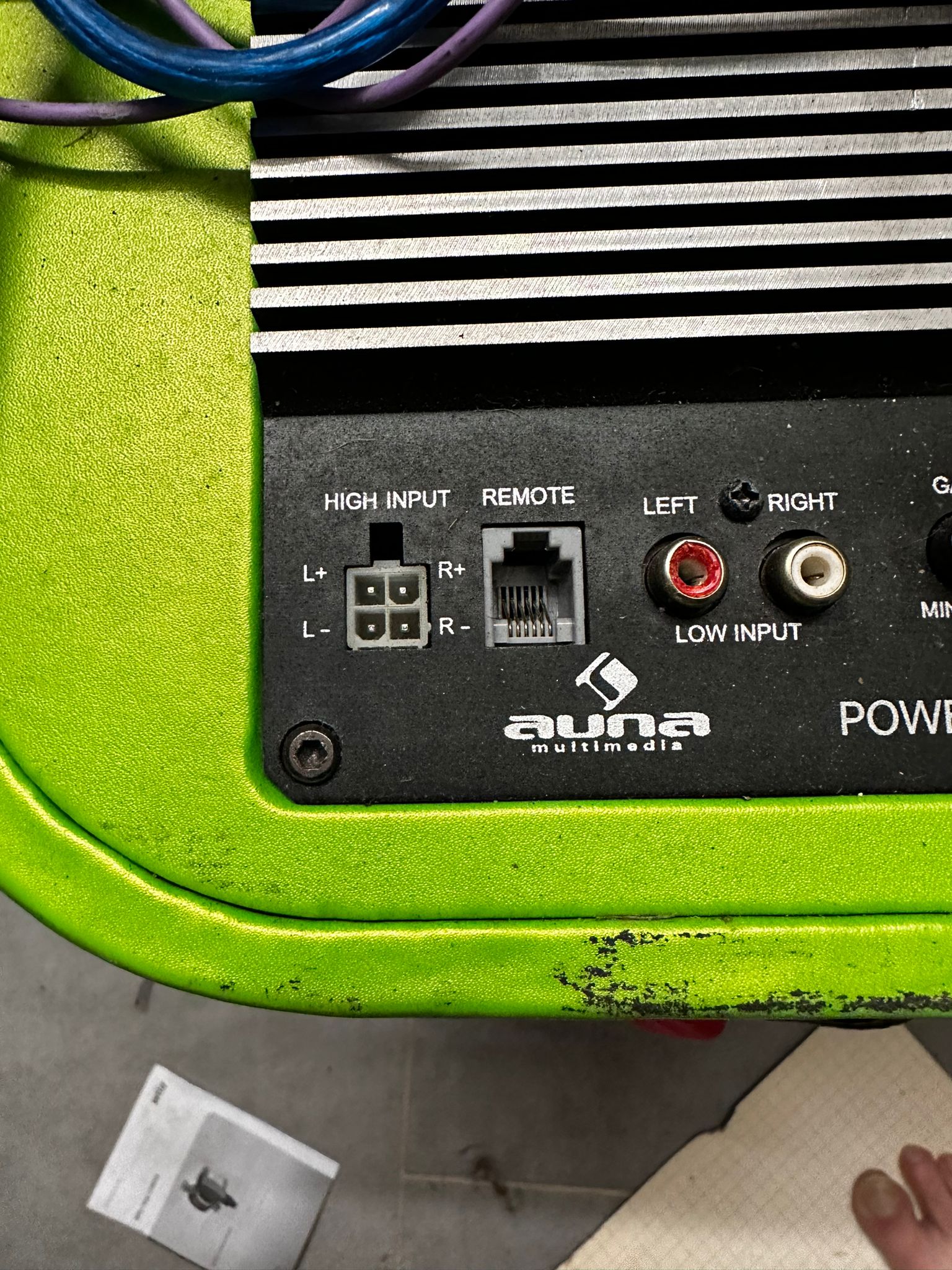

      Mein Bruder hat einen Subwoofer / Verstärker, da sind "High Input" und "Low Input" Anschlüsse dran.
      Was kommt da wo dran?
      Die Lautsprecheranschlüsse vom Radio? ?(
      Der Verstärker lässt dir die Wahl.
      Hat das Steuergerät Chinch Ausgänge, dann nutze den Low Input. (bevorzugte Lösung)
      Hat es das nicht kannst du die Lautsprecherausgänge (bevorzugt Front) aufsplitten und den Verstärker über den High Input ansteuern. Beim abgebildeten Anschlussfeld braucht es dafür einen Adapter.
      Für den Betrieb des Verstärkers ist nur eine der beiden Lösungen zulässig.
      Auf Dich kann man sich verlassen, Danke Uwe!
