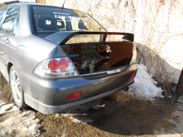

      Meine Evo Heckklappe kam am Freitag an.
      Samstagnachmittag direkt angebaut uuuuunnnndddd..... Sie passt nicht zu 100%. §unhappy
      Sie steht zu weit nach innen (ca 2cm)
      und Die Spaltmaße in der Heckansichtz passen auch nicht da der Winkel der Evo Rücklichter nicht der Selbe ist wie bei denen vom CS0.

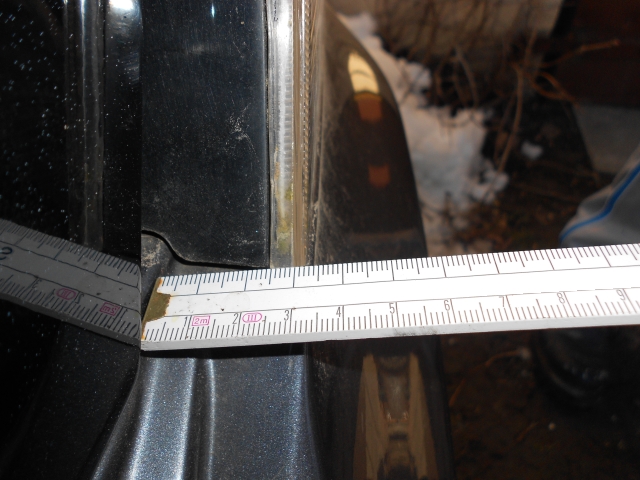

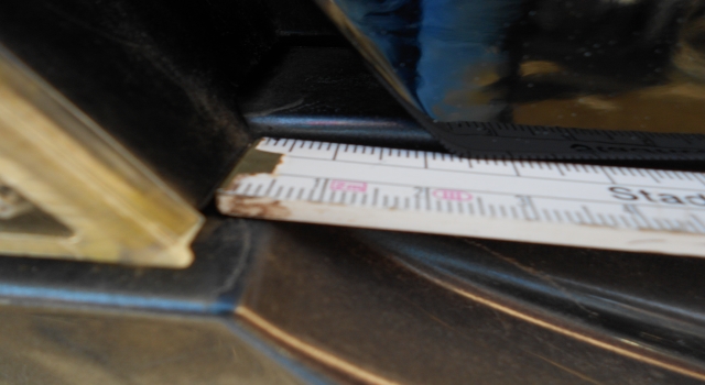

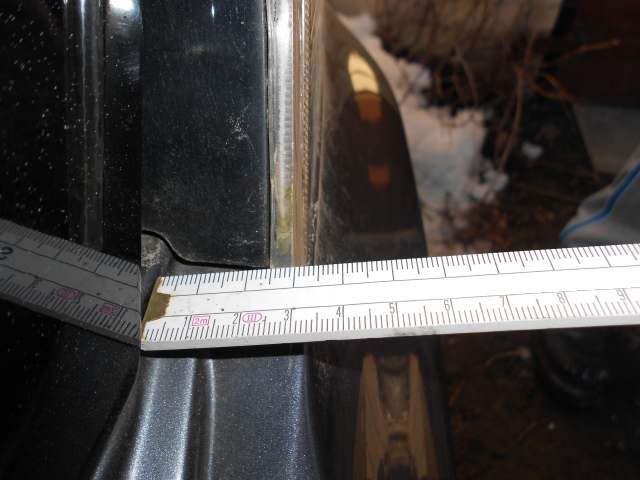

      Hat zwar etwas länger gedauert aber hier nun die Bilder vom Anbau der Evoklappe an meinem Lancer.
      Alles was den Stoßfänger angeht bekomme ich hin nur hab ich keinen Elan jemanden an der Evoklappe rumbasteln zu lassen.

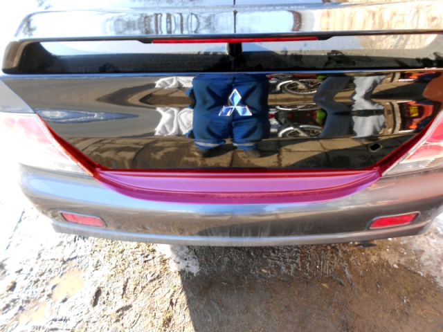

      Idee !!! Ist es Ratsam Evo Rücklichter zu Organisieren ? Die Passen evtl. in der Breite Gar nicht und an der Seite fehlt etwas, was man aber mit einer GFK Abdeckung hinbekommen kann.
      Der Rot gefärbte Bereich passt nicht ^^
      MFG Basti
