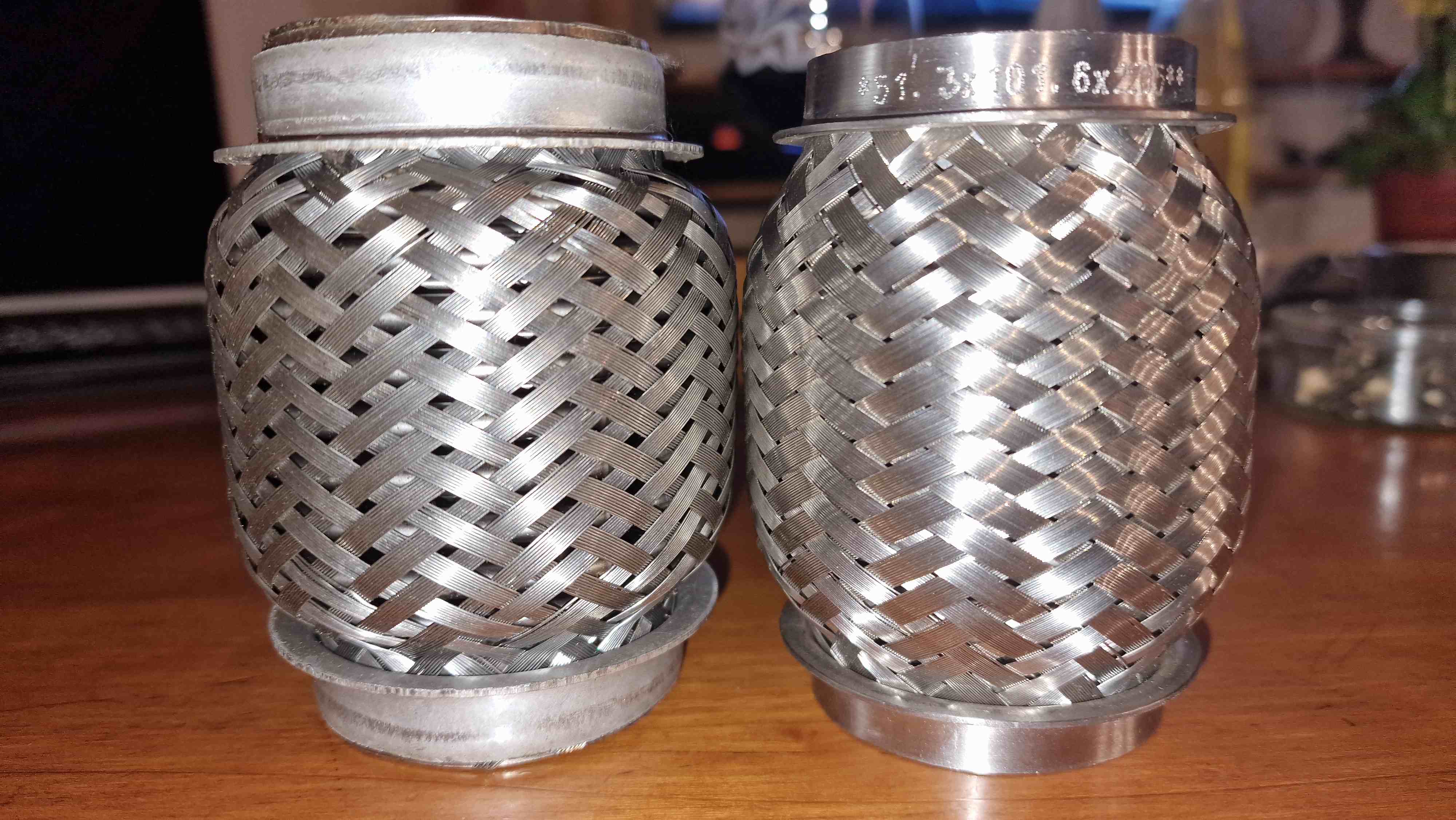

      Habe mich nun entschieden und das Zeug ist auch schon da....

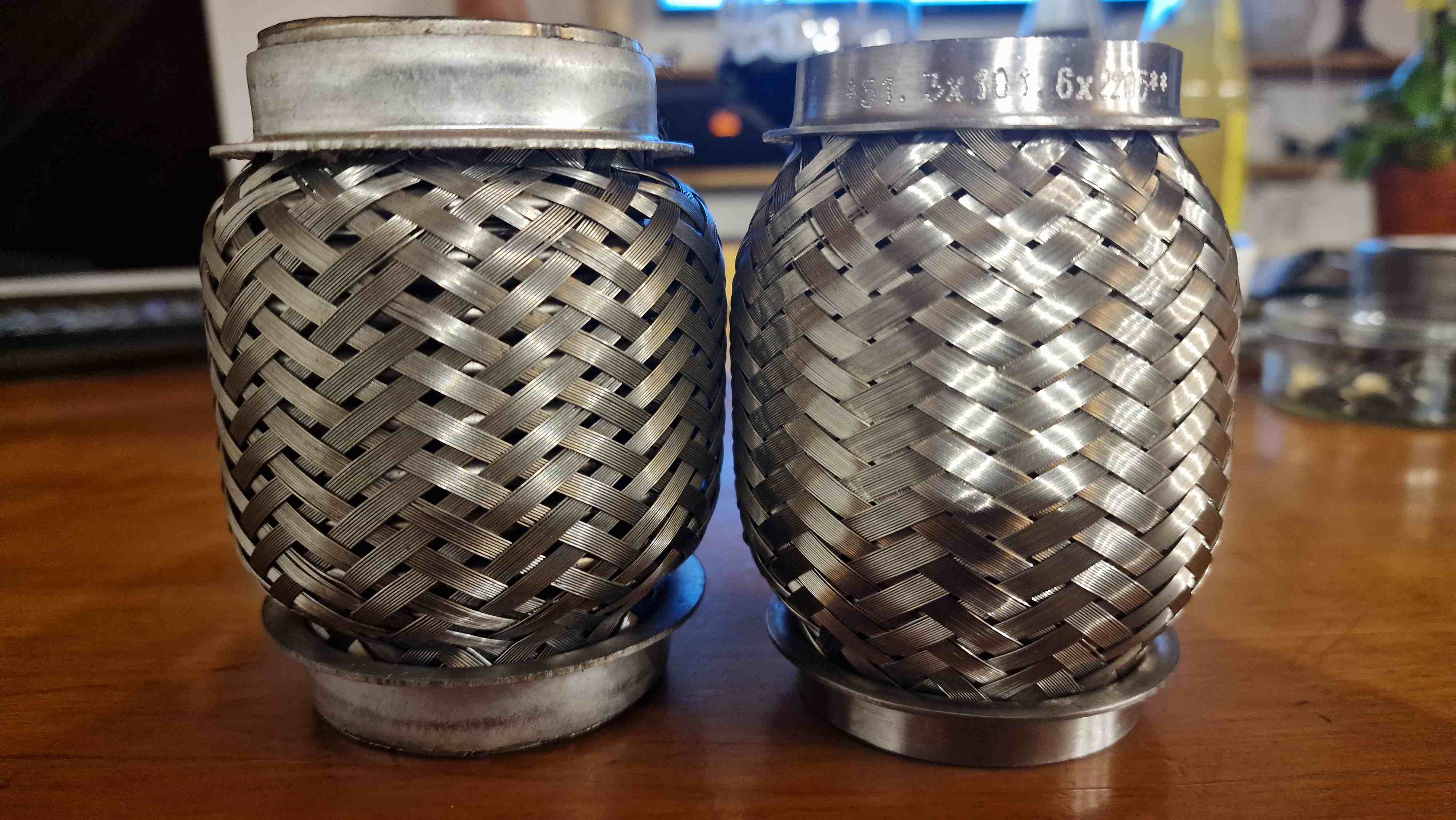

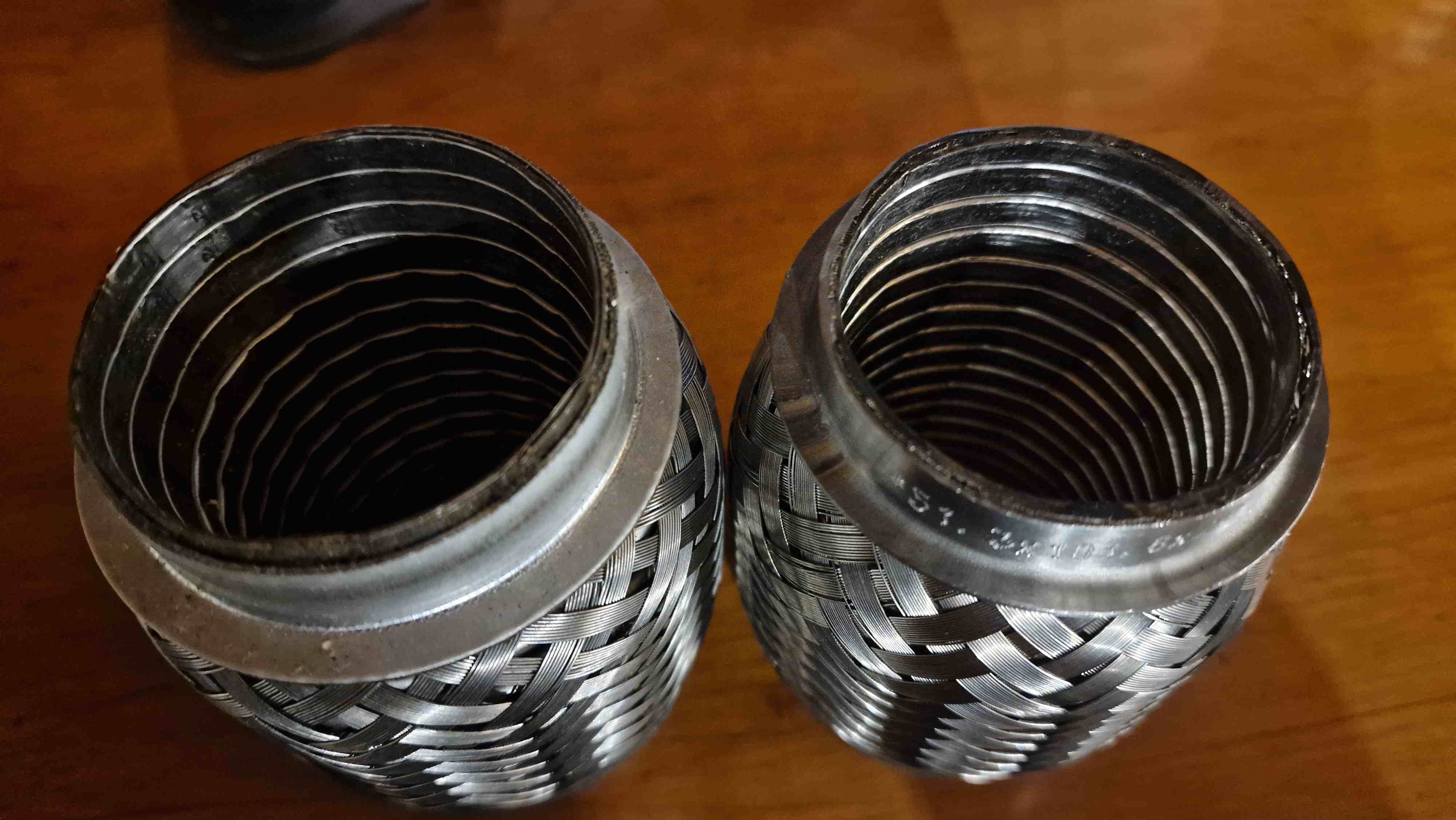

      Hier sieht man schon deutliche Unterschiede. Eines davon hatte ich schon da, aber falsche Größe.
      Die Unterschiede sind schon gewaltig.

      Ja, das Linke ist etwas schlampig gewickelt, aber das ist nicht soooooo tragisch. Wichtiger ist das Innenleben. Das wird aber wahrscheinlich wieder kaputtgehen, die sind zu kurz.
      Nun ja, das ist ein wenig zu weinig ausgeführt....
      Das Linke:
      Weniger Drähte und nicht engmaschig. Zudem ist das Material von wesentlich schlechter Qualität. Das sieht man schon alleine am glänzen des Materials.
      Die Muffen sind irgendwie angepresst. Zudem sind sie nicht Edelstahl, sondern gewöhnlicher Stahl der verzinkt wurde. Das Brennt ab und blüht dann vor sich hin.
      Das innere schein OK zu sein. Zumindest ist es kein Geflecht. Welche Edelstahlgüte es ist, keine Ahnung. Jedenfalls hat es viele Druckstellen. Somit eher ein Minderwertiges Edelstahl.
      Das Rechte:
      Viel mehr Drähte und engmaschig. Das Material glänzt wie ein gutes Edelstahl sein sollte. Somit sollte es etwas länger halten.
      Die Muffen sind auch Edelstahl und nicht nur verzinktes Zeugs. Somit auch wesentlich haltbarer.
      Das innere ist von gleicher Qualität. Weniger Druckstellen. Weil es gutes Edelstahl ist und sich nicht leicht umpressen lässt.
      Zudem sind die Anschlüsse vernünftig abgeschnitten und ragt nicht über die Ränder hinaus. Somit lässt es sich viel besser und gleichmäßiger anschweißen.
      Geldtechnisch macht es ca. 15€ aus. was sich definitiv lohnt.
      Das erste was bei allen oft zu erst kaputtgeht ist eben das Geflecht. Dann kommt das Loch.
      Das was ich jetzt dran habe ist noch dicht. Aber das Geflecht konnte ich mit der Hand komplett runter ziehen. Wann das Loch dazu kommt ist fraglich.
      War aber auch ein besseres Ebay Teil. Dennoch, hab kein Bock mehr alle 2-3 Jahre das Teil immer wieder reinzupfriemeln.....Lieber alle 5-6 Jahre....

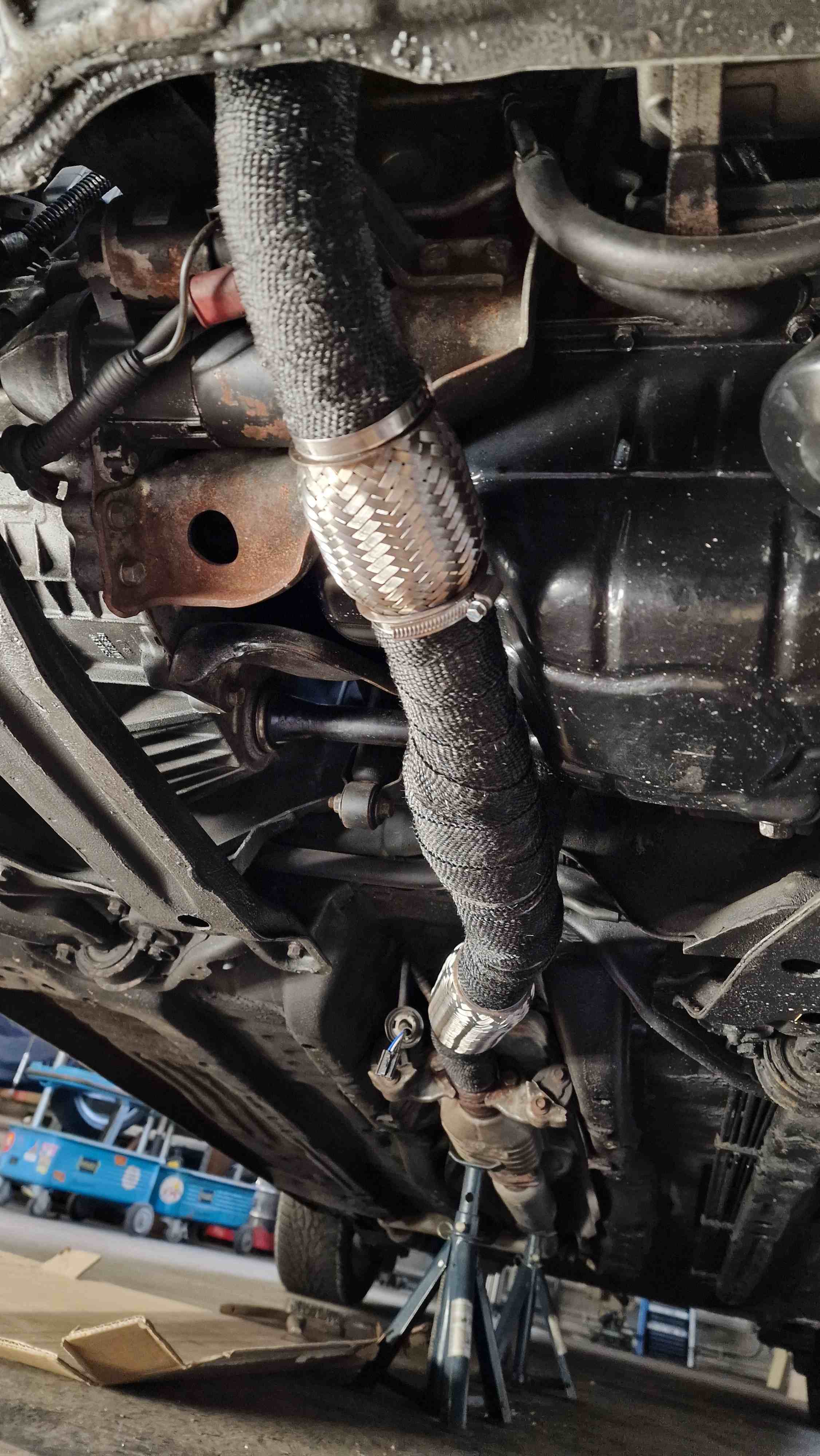

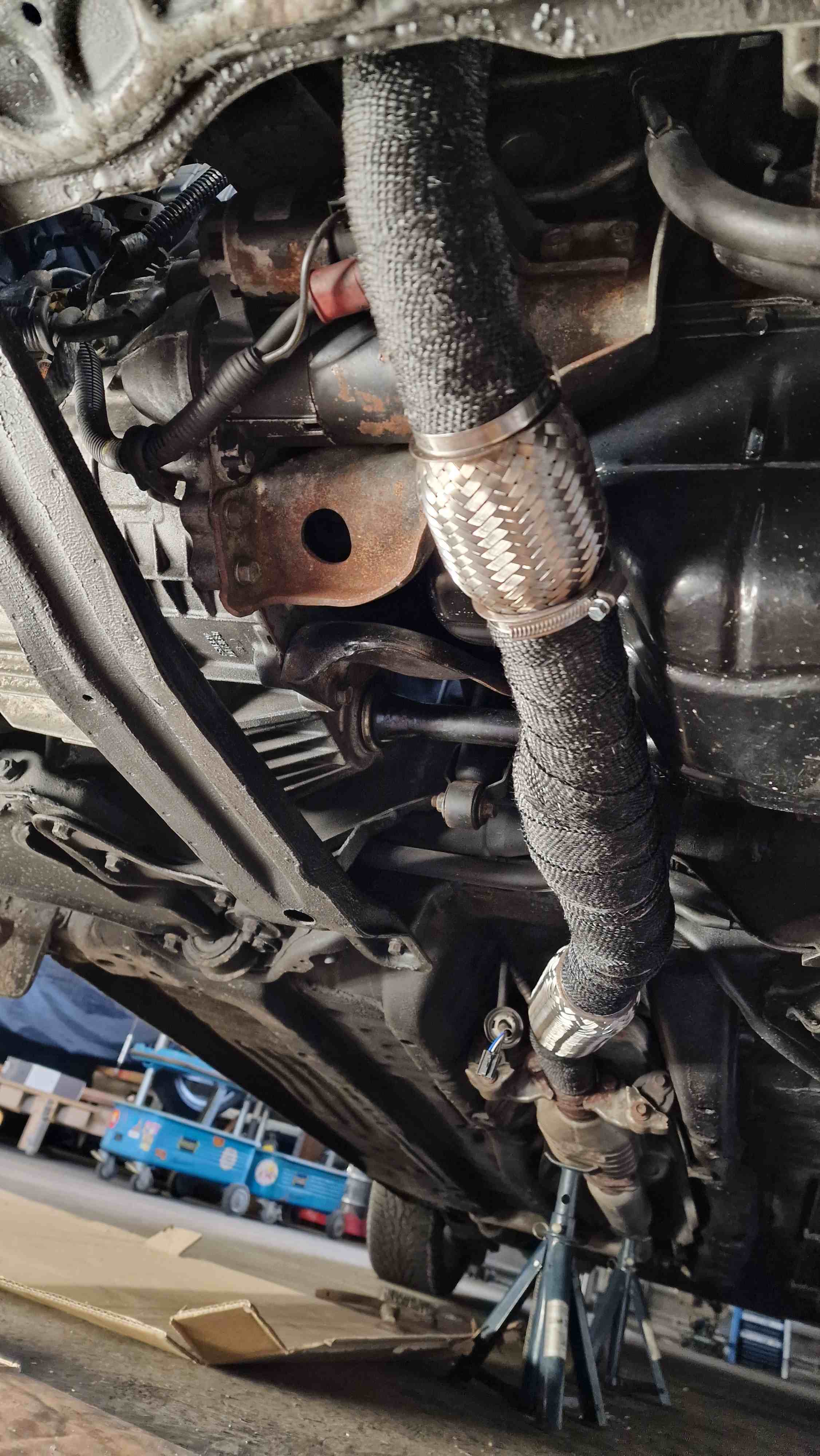

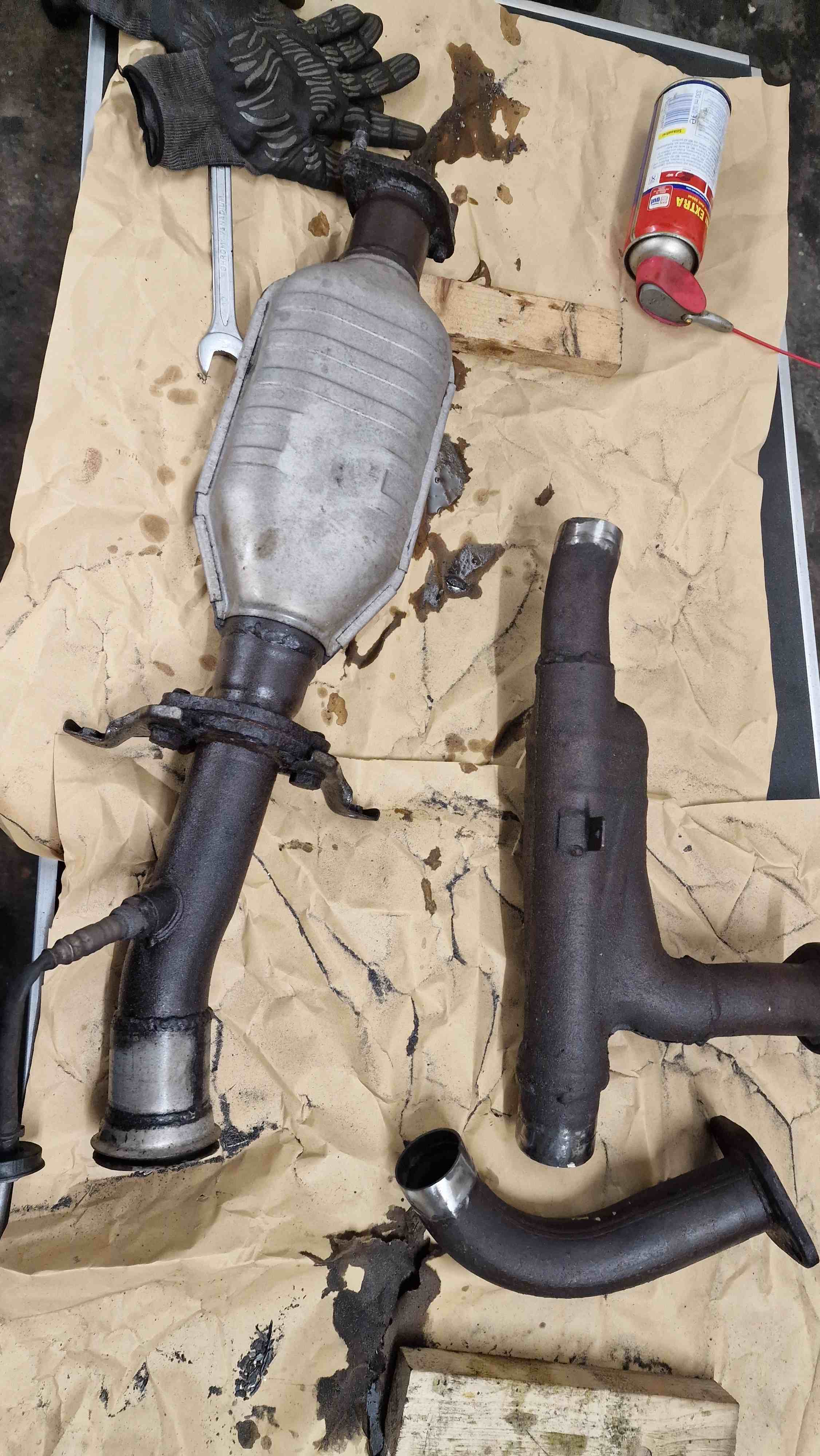

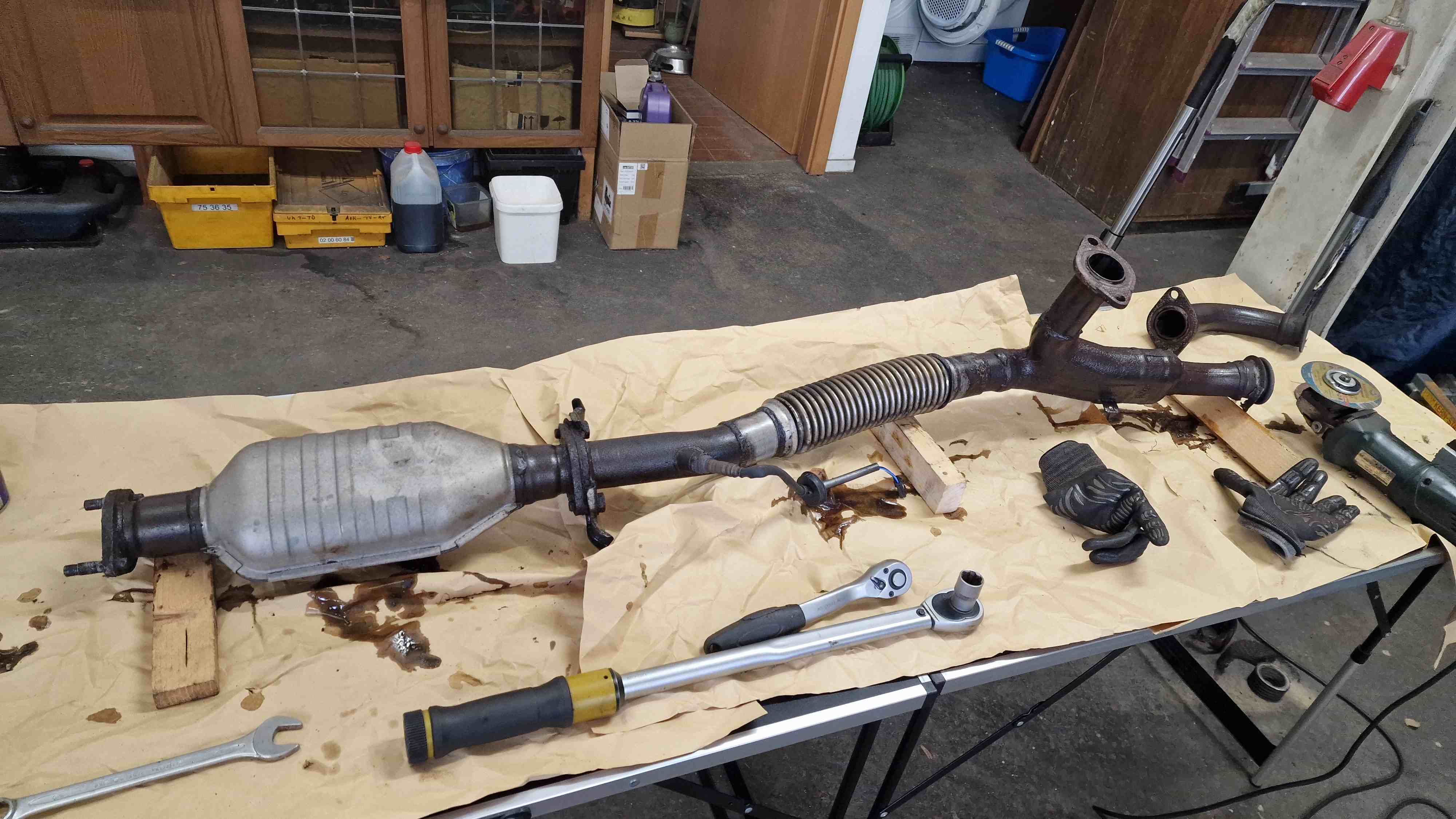

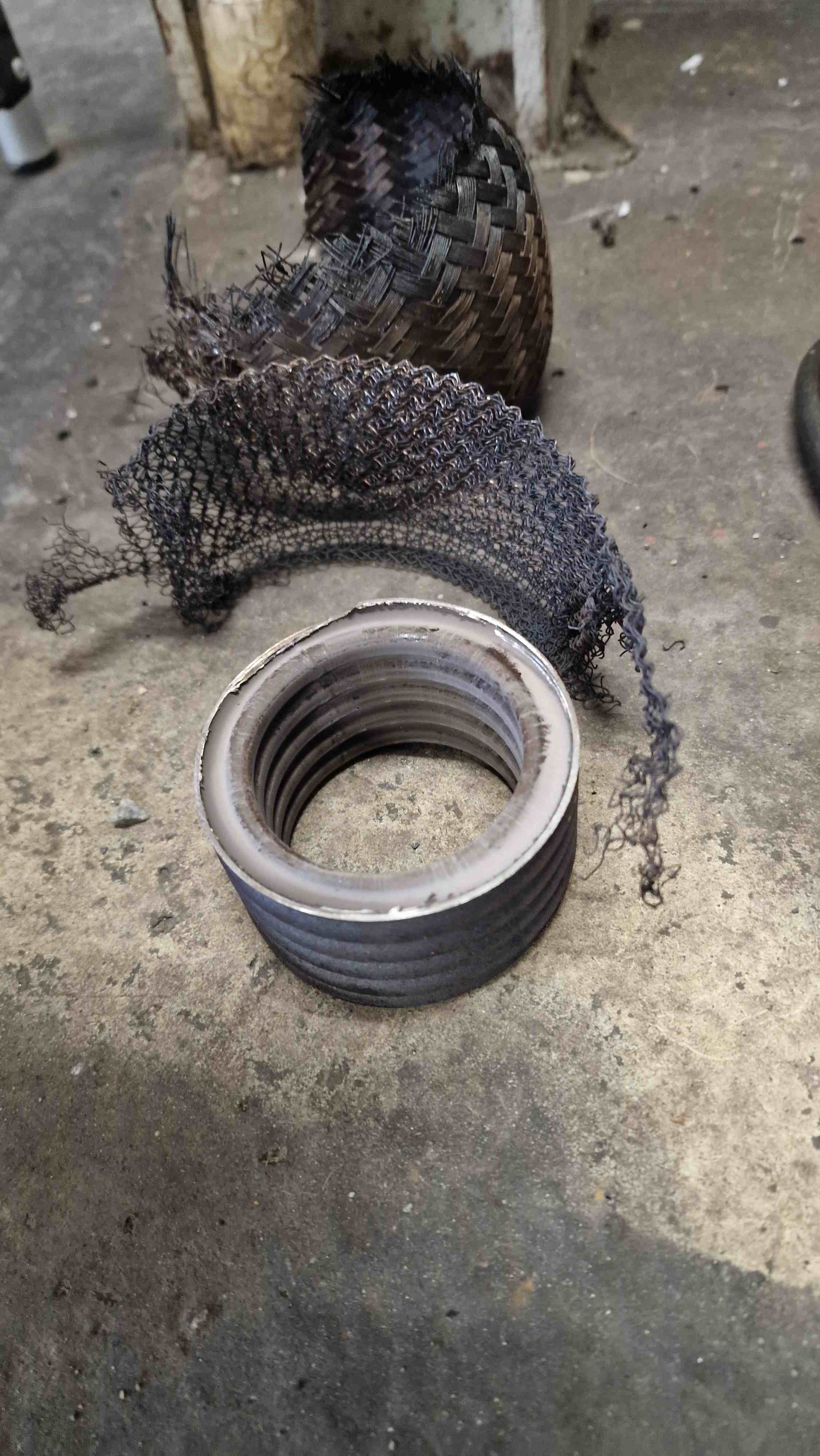

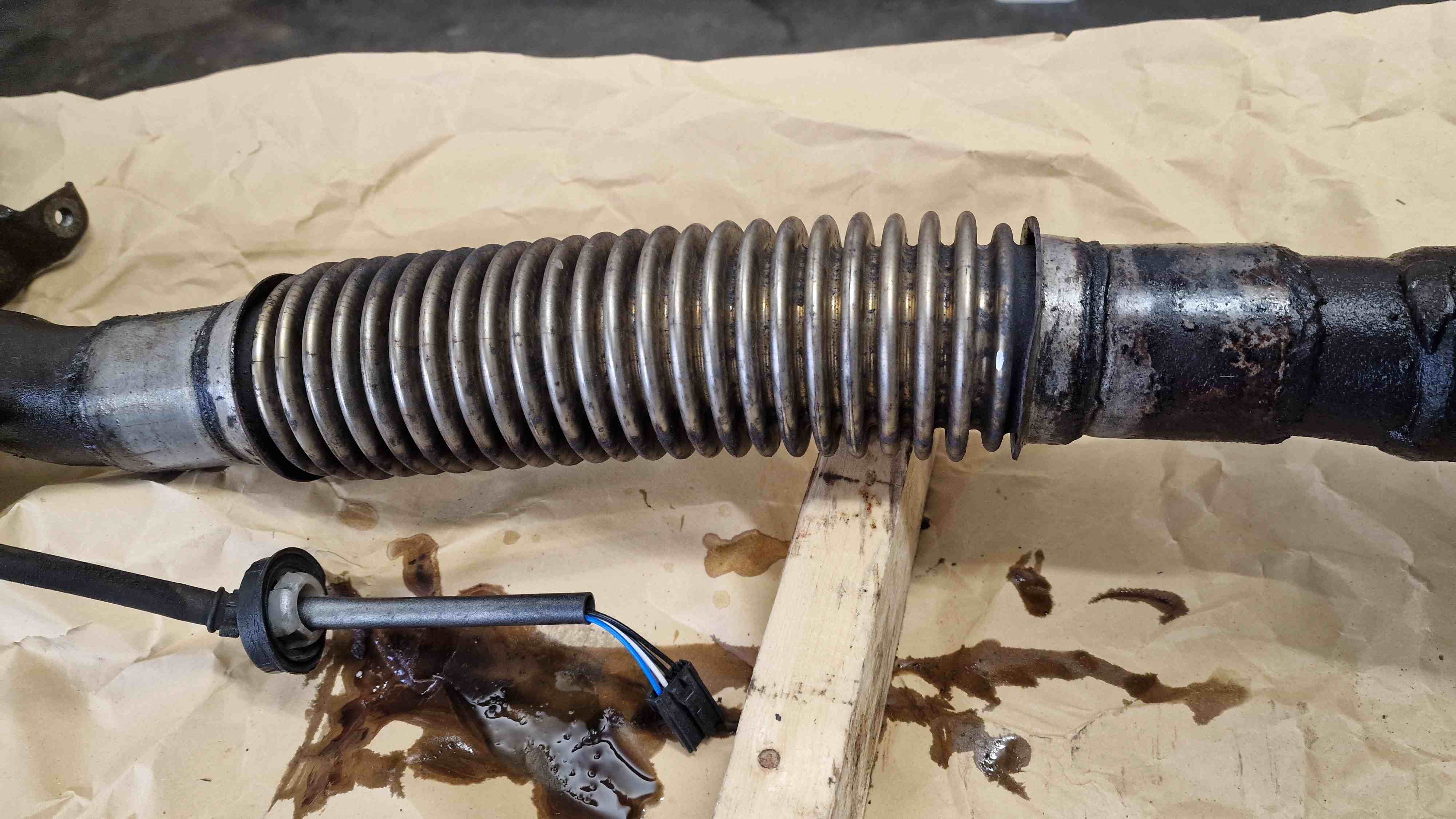

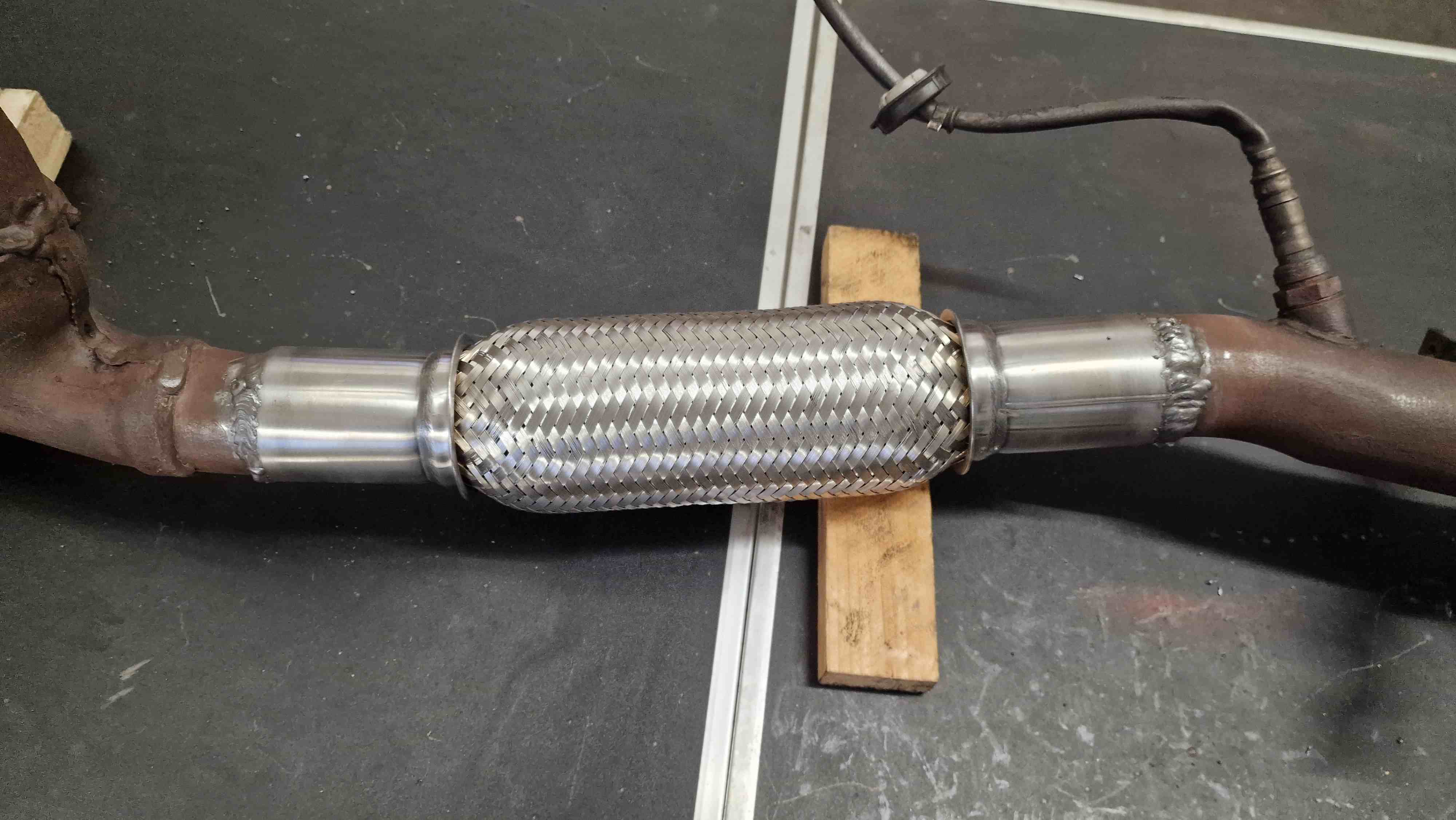

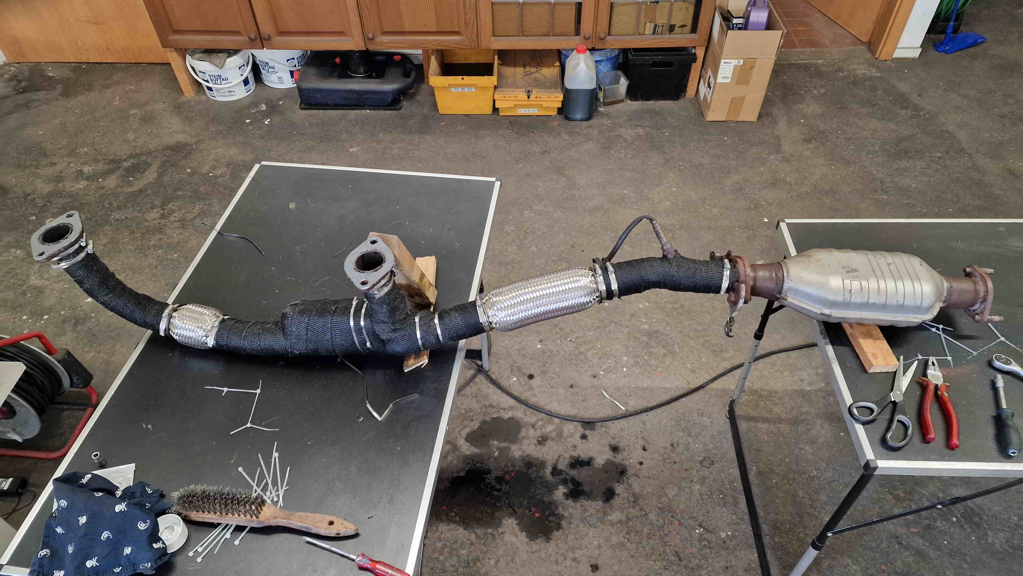

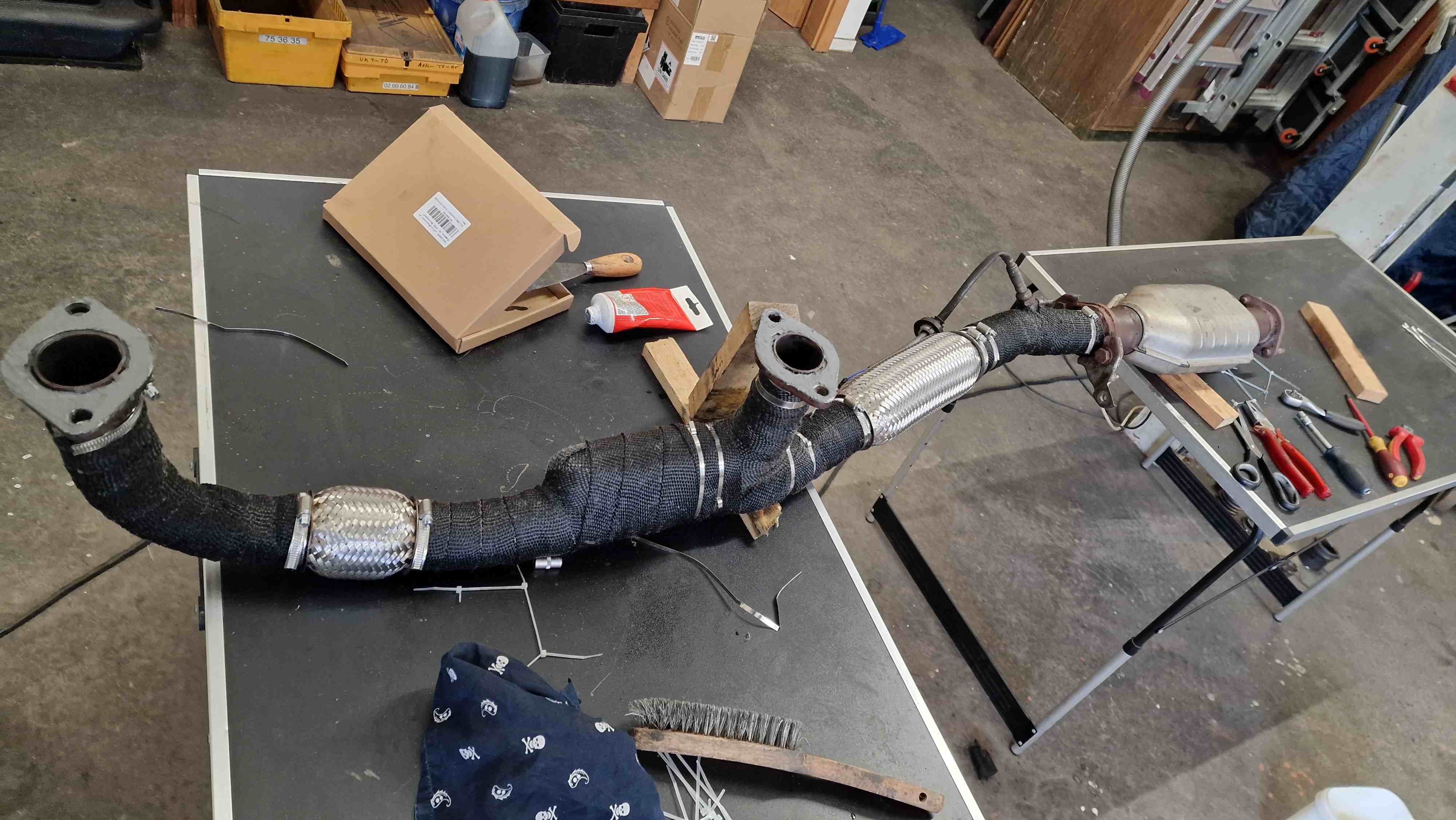

      Letztes WE wurden nun die neuen Flexrohre reingebraten.

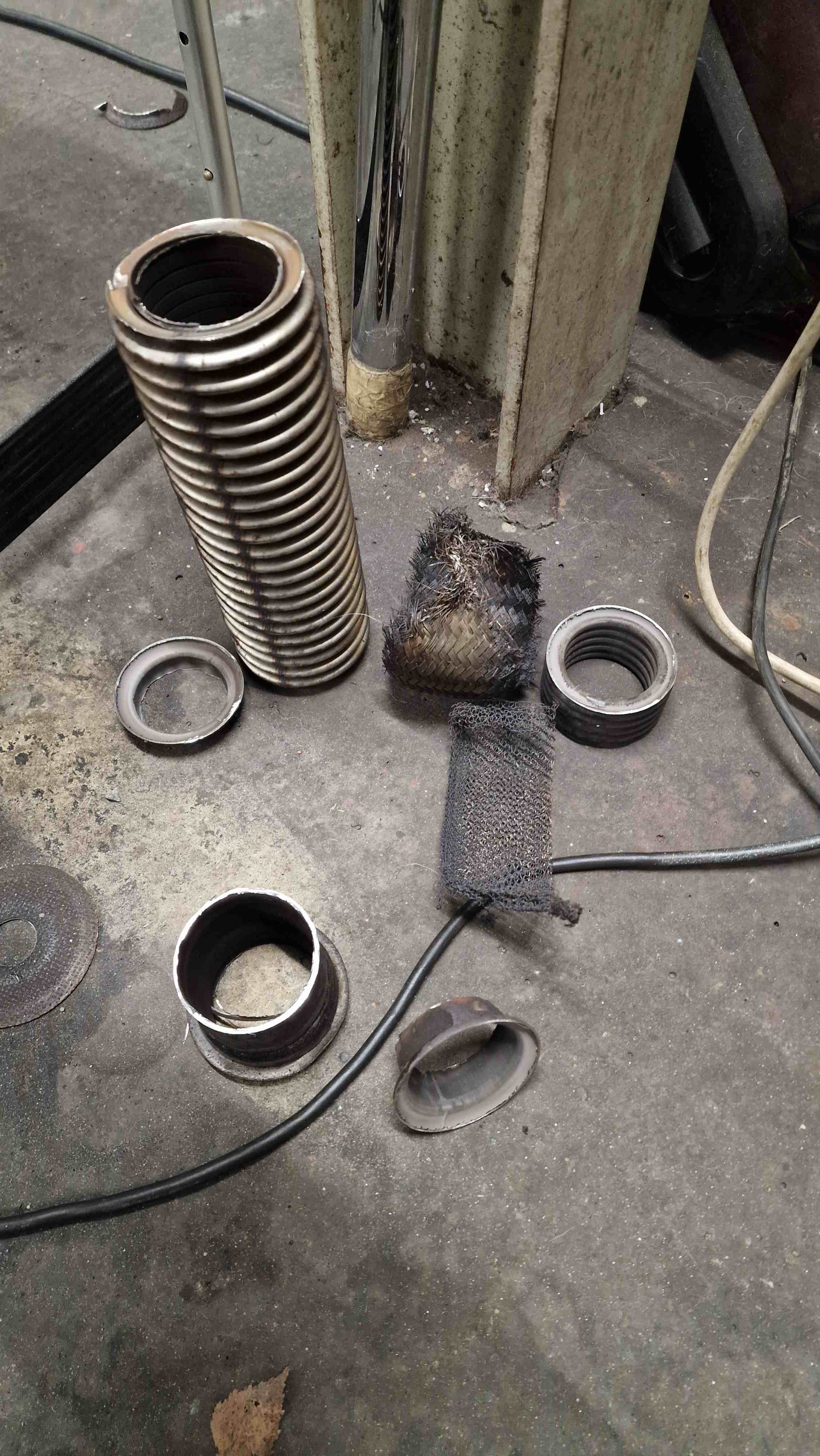

      Eigentlich waren beide noch dicht. Nur das Geflecht hat sich vom hinteren komplett gelöst und ich konnte es mit der Hand einfach abziehen. Das vordere war schon gut angerostet an den Schweißringen. Aber auch da war das Geflecht schon gut lose. Das vordere hatte so ne art Kettenhemd und Geflecht, dafür war innen kein Metallschlauch.

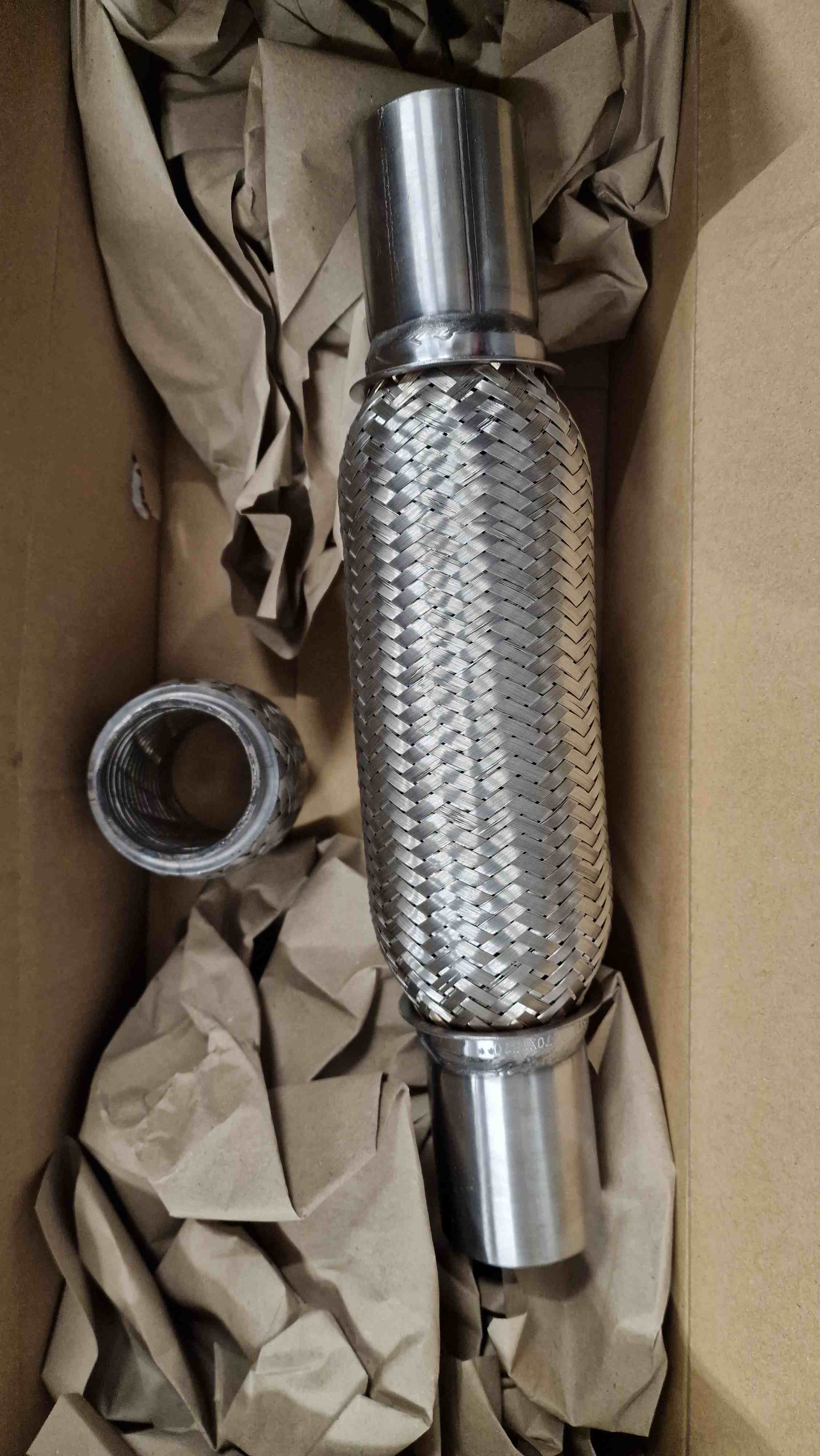

      Hier ein paar Modelle:
      aet-flexrohr.de/Flexrohre
      Was wichtig ist wenn man son Flexrohr hat, das man es richtig herum einschweißt damit die Abgase nicht entgegen das Interlock (das innere Rohr) strömt.
      Da die Hitzeschutzbleche schon ziemlich naja sind, habe ich mich mal für ein Hitzeschutzband entschieden. Mal sehen wie lange sowas hält.
      Jedenfalls, wenn ich da wieder mal ran muss, werde ich mit das Hosenrohr aus Edelstahl selbst zusammenbraten. Wenn der Sammler noch gut ist wird er mit verbaut, sonst bastle ich das Teil mit Edelstahl nach......
      Das vordere Rohr vor dem Sammler, hat einen Durchmesser von 48mm (50x100mm Flexrohr). Der Sammler am Ausgang um die 53mm (55x370mm Flexrohr). Was die Länge angeht, jeder muss das bei sich ausmessen.
      Da das vordere Rohr etwas zu klein war für das 50mm Flexrohr, hab ich das mit einem Ring vom alten Auspuff ausgeglichen damit das in der Mitte liegt und nicht so einen großen Spalt hat........hinten ging das ohne gut.
      Jedenfalls ist er wieder ein Stück ruhiger bzw. leiser geworden......und für das gute Gefühl das das auch erledigt ist und nicht irgendwann unabsehbar kaputtgeht....

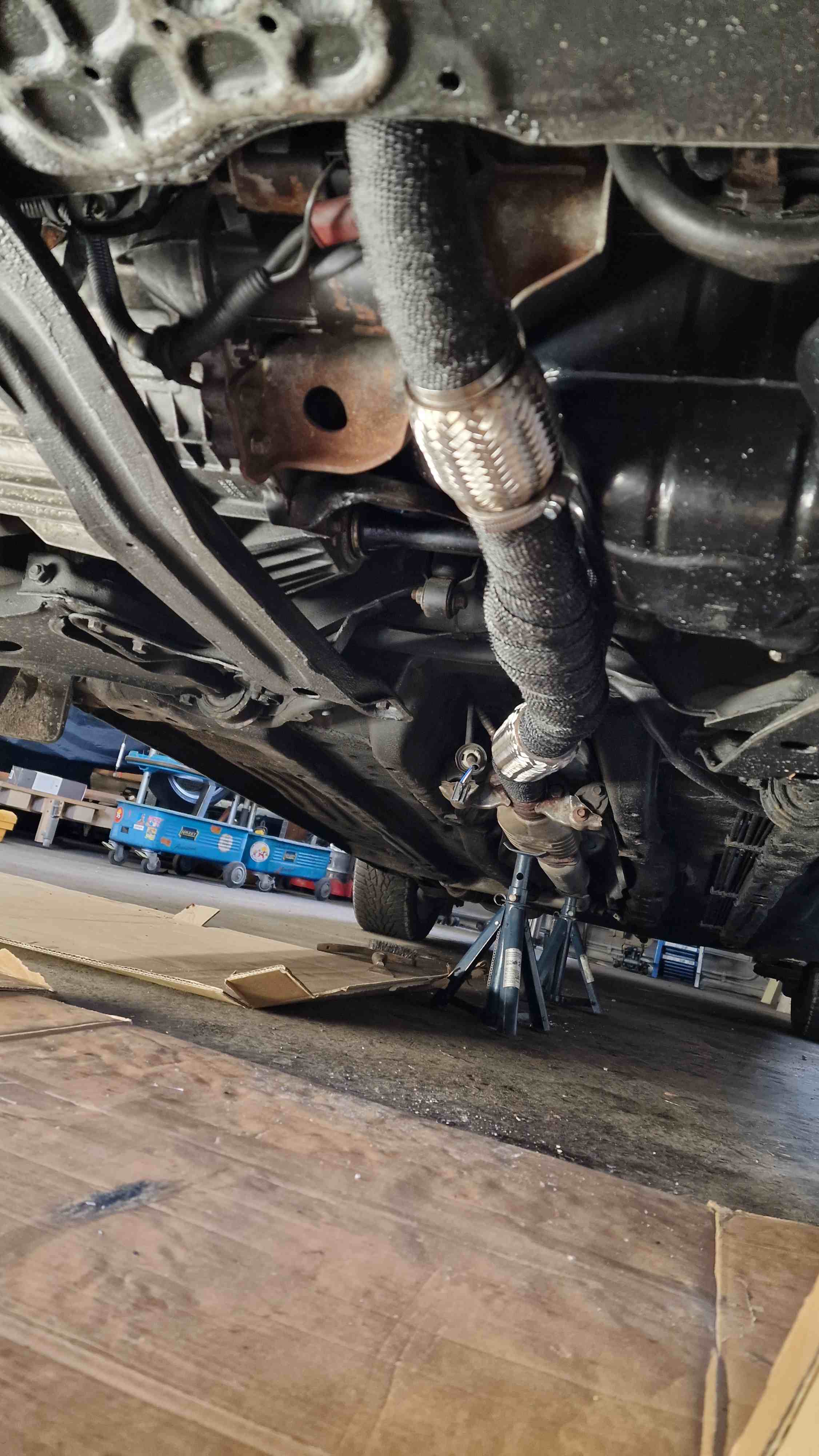

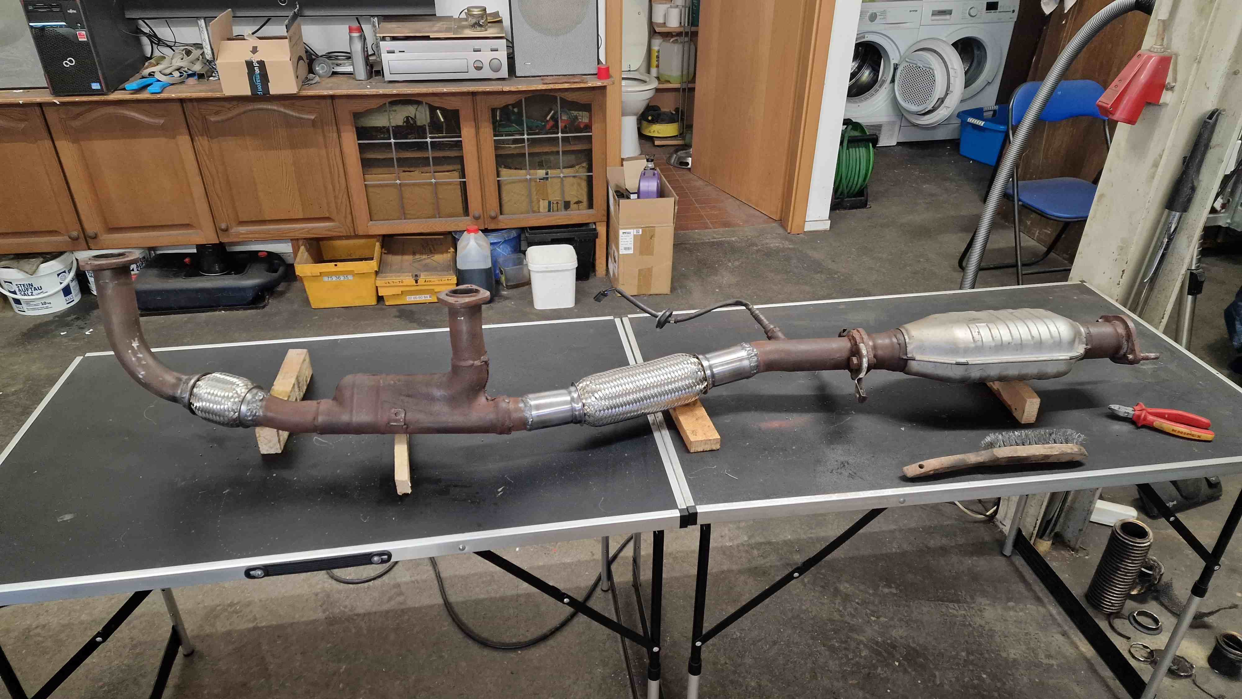

      Und so sieht das ganze dann drunter aus....
        383,58 kB, 2.252×4.000, 28 mal angesehen
        439,28 kB, 2.252×4.000, 26 mal angesehen
        448,63 kB, 2.252×4.000, 24 mal angesehen

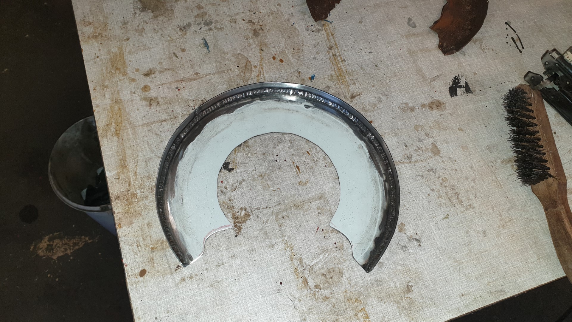

      Die Schweissnähte üben wir aber nochmal !!!!!!!!!! :whistling: :whistling: :whistling: :whistling: :whistling:
      njajaja.....die sehen besser aus als wie die Fotos das zeigen......
      musste einiges überbrücken und das Material aufdicken......
      so kann ich das dann schon auch...also.... :whistling:
