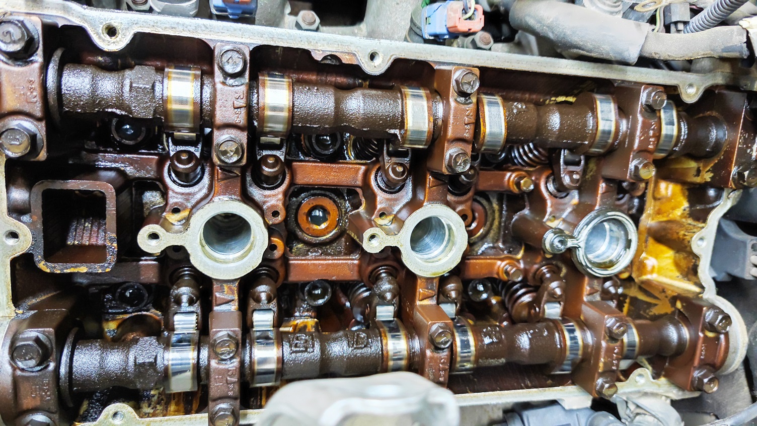

      Moin Leute, Ich habe hier einen 3.5l V6 Pajero in der Werkstatt mit einen Lauten Metallischem Klackern ähnlich wie in dem Video von Chris : youtube.com/shorts/5C3b2dAIB2k?feature=share ich nehme mir mal heraus das ich das für Anschauungs zwecke verwenden darf.
      Allerdings ist bei uns kein Leistungs Problem nur ein sehr lautes Metallisches klopf Geräusch, der Besitzer des Pajeros meinte das es wohl die Hydro Stößel sein sollen also habe ich den Ventil Deckel abgebaut und und diese mal angeguckt(Das ist der Stand jetzt). Nun weiß ich aber nicht wirklich weiter wie soll ich jetzt erkennen ob die defekt sind ?
      Was vielleicht noch interessant ist wir hatten zuvor einen Öl Wechsel gemacht bei dem der Besitzer ein additiv hinzugefügt hat, das die Hydro stößel bereinigen soll btw den sumpf reinigen soll. Das war dann 10 min bei laufendem Motor mit im öl und dann ganz normal gewechselt. Wie Man im Bild sehen kann ist die Linke Seite sauber und die rechte nicht(so meine Vermutung ). Könnte das bedeuten das es irgendwo verstopft ist? Ist das eine Reaktion von dem Additiv? Das Klopfen ist auf jedenfalls stärker geworden nach dem öl Wechsel ersten öl Wechsel(zuerst 5w30 das ist wohl nicht für den Motor geeignet aber wurde uns vom Besitzer gegeben). Haben das Öl aber nochmal gewechselt und ist nun 10 W 40.
      Ich freue mich auf euere Antworten und vielleicht könnt ihr mir ja helfen.
      Liebe Grüße Marvin

      OK, direkt vorweg: Das Auto mag kein dünnes Öl. Zumindest nicht in unseren Breitengraden.
      Das erwähnte 5W-30 ist eine sehr dünne Plörre, welche für diesen Motor wirklich nicht passt. Gut, dass ihr das schnell wieder rausgeschmissen habt.
      Zwar ist 5W-40 seitens Mitsu für das Auto freigegeben, ich würde aber mindesten ein 10W-40 reinpacken.
      Ich selber fahren in genau diesem Motor seit vielen Jahren das Teilsynthetische CASTROL 10W-40 Magnatec ohne jegliche Auffälligkeiten. Schnurrt wie ein großes Kätzchen.
      Die Bänke sehen tatsächlich echt unterschiedlich gut aus. Da ist also schon was defintiv nicht in Ordnung, wobei wir jetzt natülich nicht wissen, was wann schon wie war.
      Ihr habt jetzt einige Dinge gemacht, aber man kann jetzt leider nicht mehr zuordnen, was was genau bewirkt hat. Also besser immer Schitt für Schritt in einem solchen Fall.
      Die Hydros waren bei Mitsu immer mal wieder ein Thema, aber eigentlich nicht dramatisch. Aber ja, kann theoretisch natürlich sein. Hatten wir hier im Forum bei dem Motor glaub noch nie, aber naja, irgendwann...
      Die Steuerzeiten des Motors/Köpfe hast Du geprüft?
      Warten wir mal auf Schlange (unser Technik-Guru hier), ich denke das weitere Vorgehen kann von ihm sehr gut vorgegeben werden.

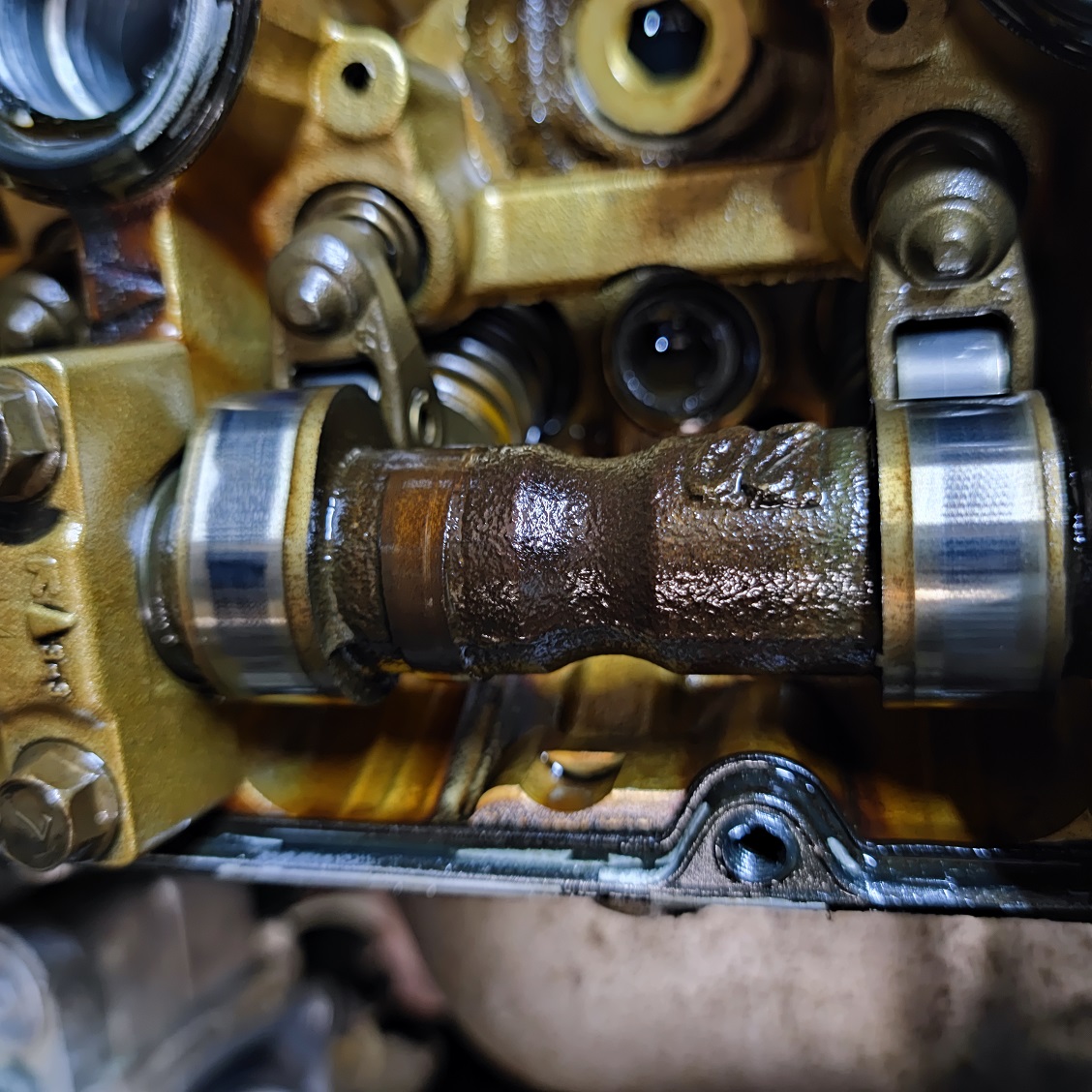

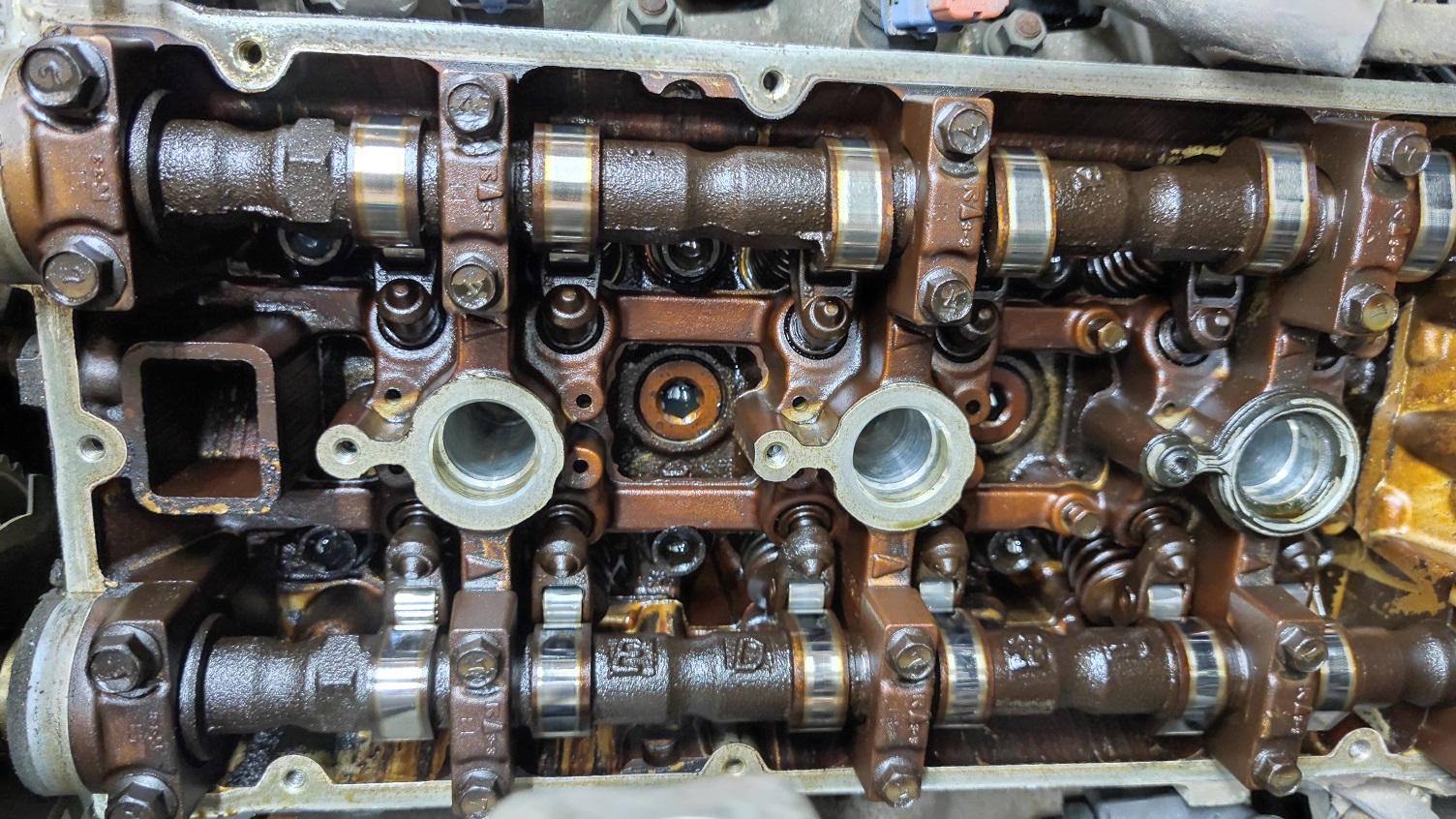

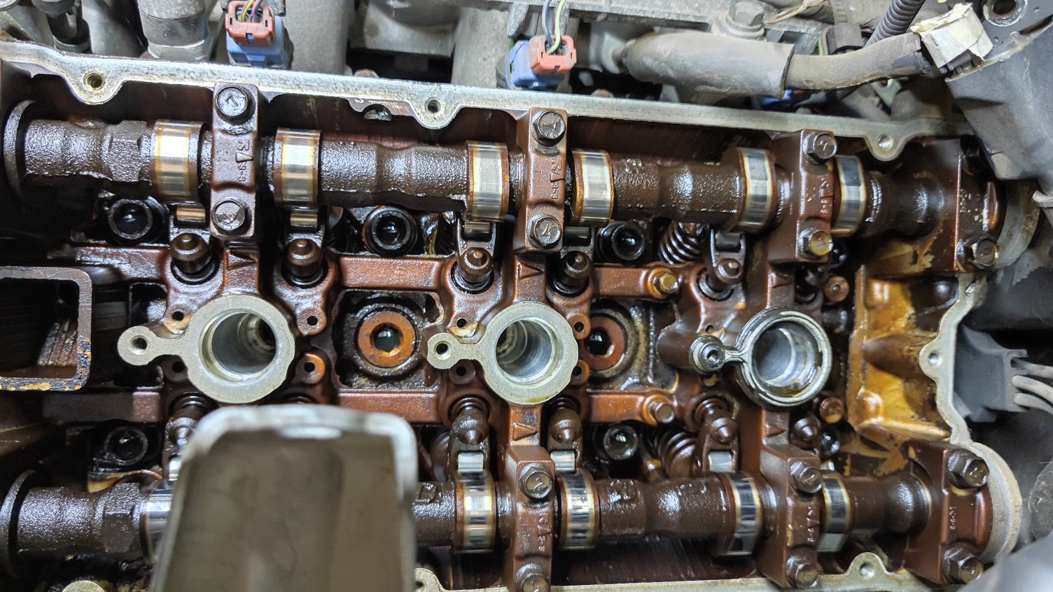

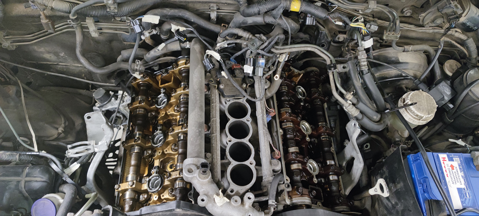

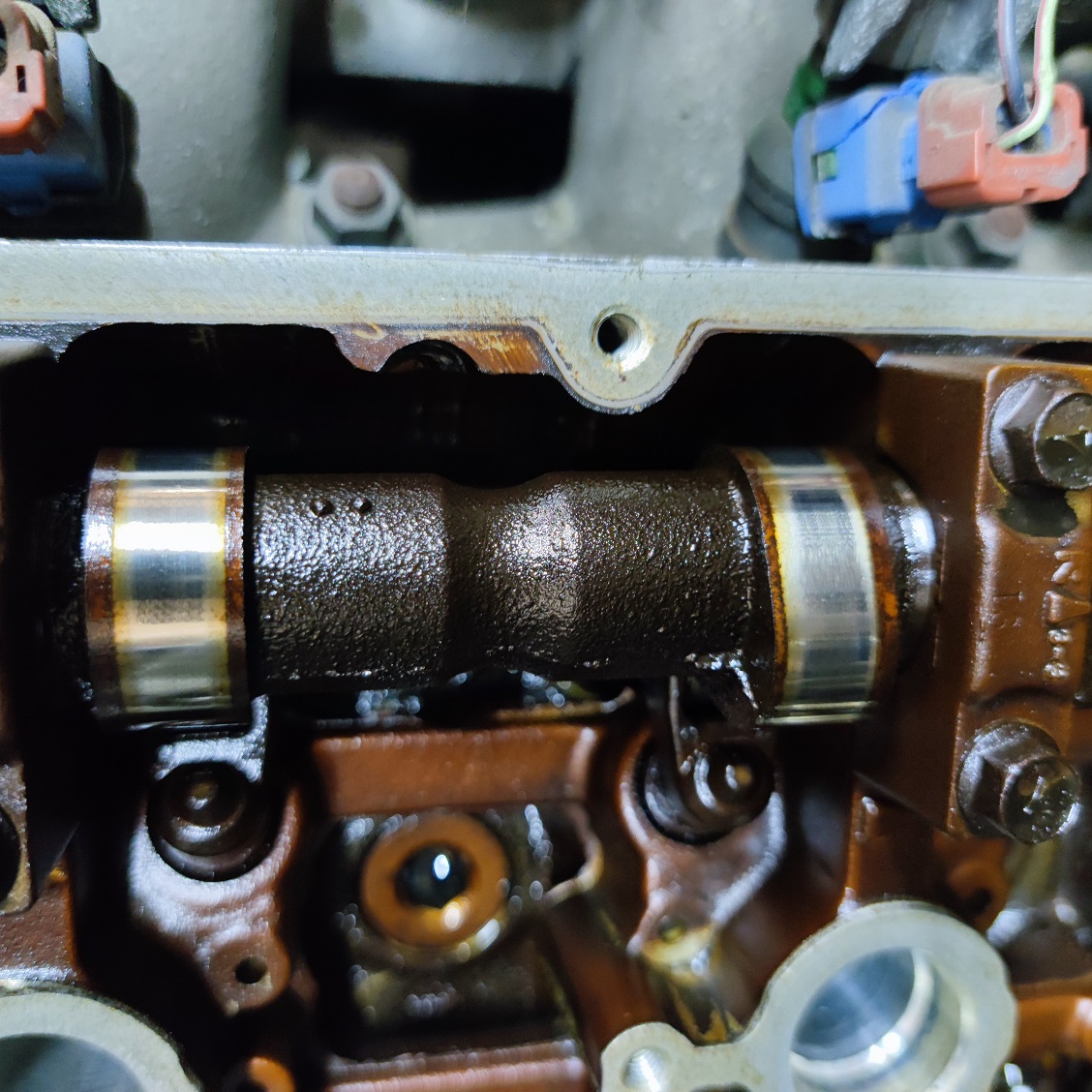

      Hier noch paar bessere Bilder von der Nockenwelle.
      Die WaPu ist wohl vom 3ten Lehrjahr gewechselt worden am ca. Anfang des Jahres . Denke deswegen vermutet er da den fehler. Wir gucken uns das jetzt mal an und vielleicht ist da ja unser übeltäter dabei.

      Ok, Du bist erstes Lehrjahr, Du bist aussen vor.
      Was Du deinem Meister voraus hast ist, dass Du dich informiers. Wenn Du mein Stift gewesen wärst, hätteste jetzt n Tag frei verdient.
      Dass der Meister das allerdings nicht sieht, ist traurig. Aber jeder hat mal nen schlechten Tag.
      Schau mal die Auslassnockenwelle vorn, Du siehst deb dunklen Streifen auf der Lauffläche? Die Nocke daneben ist auch dran, aber noch in den Anfängen.
      Bei dem Motor läuft die Nockenwelle auf Rollenlagern. Heisst, die Nocke drückt auf ein Lager im Schlepphebel, der Schlepphebel drückt das Ventil auf. Hier hat dass Rollenlager gefressen und sitzt fest. Deswegen schleift die Nocke jetzt über den festsitzenden äußeren Lagerring und ist so heiß geworden dass sie blau ist. Der Hydrostößel wird das größere Spiel nicht ausgleichen können und das ergibt dann ein Klackergeräusch. Ob es nun euer Geräusch ist, weiß ich natürlich nicht.
      Auf jedenfall ist das Ding durch Ölmangel gestorben, der linke Kopf wird nicht richtig versorgt, deswegen auch die dunklere Farbe.
      Alle 4 Nockenwellen raus, Schlepphebel alle kontrollieren, Hydros kontrollieren, im Zweifel erneuern, Nockenwellensimmeringe, Wasserpumpe und Zahnriemen neu.

      Also ich finde die Nocken sehen eigentlich ziemlich gut aus, in den Bilder mag das vielleicht so rüberkommen aber blau verfärbt sind die eher nicht. Die Streifen sehe ich auch, müsste dann aber aufn Rollenlager nicht auch ne verfärbung sein?
      Findest du die sehen Blau aus auf der "Verschmutzeseite" oder auf der Helleren Seite ? Liegt bestimmt am Handy das die blau aussehen. Ich habe mal nen Videogemacht und auf Yt hochgeladen vielleicht hilft das.
      habe vielleicht bisschen gewackelt also wenn das nicht passt mache ich nochmal eins.
      Hmmm, auf dem Vid siehts ganz anders aus, da ists ok. Scheiß Phototechnik. Ok, wie siehts mit den Steuerzeiten aus?
      Wenn du den Motor durchdrehst bis der Schlepphebel frei ist (Nocke zeigt in die Luft), hat der Schlepphebel dann Spiel? Mit nem kleinen Schraubenzieher versuchen das Lager zu bewegen.
