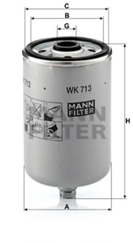

      Aber erst mal der Motor. Spritleitungen kontrollieren, Kraftstoffilter ausbauen. Plastikkappe vergessen? Sitzt die Dichtung aussen richtig? Hat der innen eine Dichtung? Wenn ja, mach die weg, da gehört beim V20 keine rein. Filter mit Diesel vorfüllen, dann reinschrauben, mit der Hand gut festdrehen. Drauf achten dass der Geber unten dicht ist und zu. Dann starten und im Leerlauf laufen lasse. Nach ein paar Minuten Gasstoß, dreht er sauber hoch dann Probefahrt und Bericht.

      Welche Plastikkappe meinst du? Unten habe ich den weißen Sensor mit dem großen Sechskant reingedreht, in den noch ein Kunstoff geschraubt wird, dass wohl zum Wasser ablassen ist. Ist alles Fest.
      die Dichtung außen/oben habe ich ein wenig mit Diesel eingestrichen bevor ich ihn fest gedreht habe. Ob innen eine Dichtung ist weiß ich nicht. Muss ich nachschauen.
      Der Filter ist ein Mann WK 940/16, hatte den auch mit dem Mitsubishi verglichen und keinen Unterschied feststellen können.
      Ich werde testen und hier wieder berichten. Danke schon mal für die Mühe.
      Viele Filter haben bei der Auslieferung im Schraubgewinde eine Blindkappe. Wenn die nicht abgemacht sondern reingedrückt wird, hat man so einen Effekt. Die helle Wolke spricht für Spritmangel wie vermutet.
      Die alte Dichtung vom Filter ist auch mit rausgekommen?
      Die Dichtung wie "G" auf dem Bild hat beim V20 nichts zu suchen.
      Eben den Filter ausgebaut. Ist alles identisch, keine Plastikkappe vergessen und auch keine innere Dichtung. Jetzt frage ich mich ob die Anschlüsse richtig drauf sind. Hatte den ganzen Halter abgeschraubt da der alte Filter so fest saß. Ich habe die Leitung die von unten kommt an den Pfeil rein zum Filter angeschlossen und den anderen Schlauch an den Pfeil mit raus zur Pumpe angeschlossen. Es kommen aber zwei Leitungen von unten in Höhe des Rahmens, dann geht ein Schlauch zur Pumpe direkt, der andere geht zu einer nachträglich eingebauten Pumpe und dann zum Filter. Wie rum gehören die Anschlüsse?
