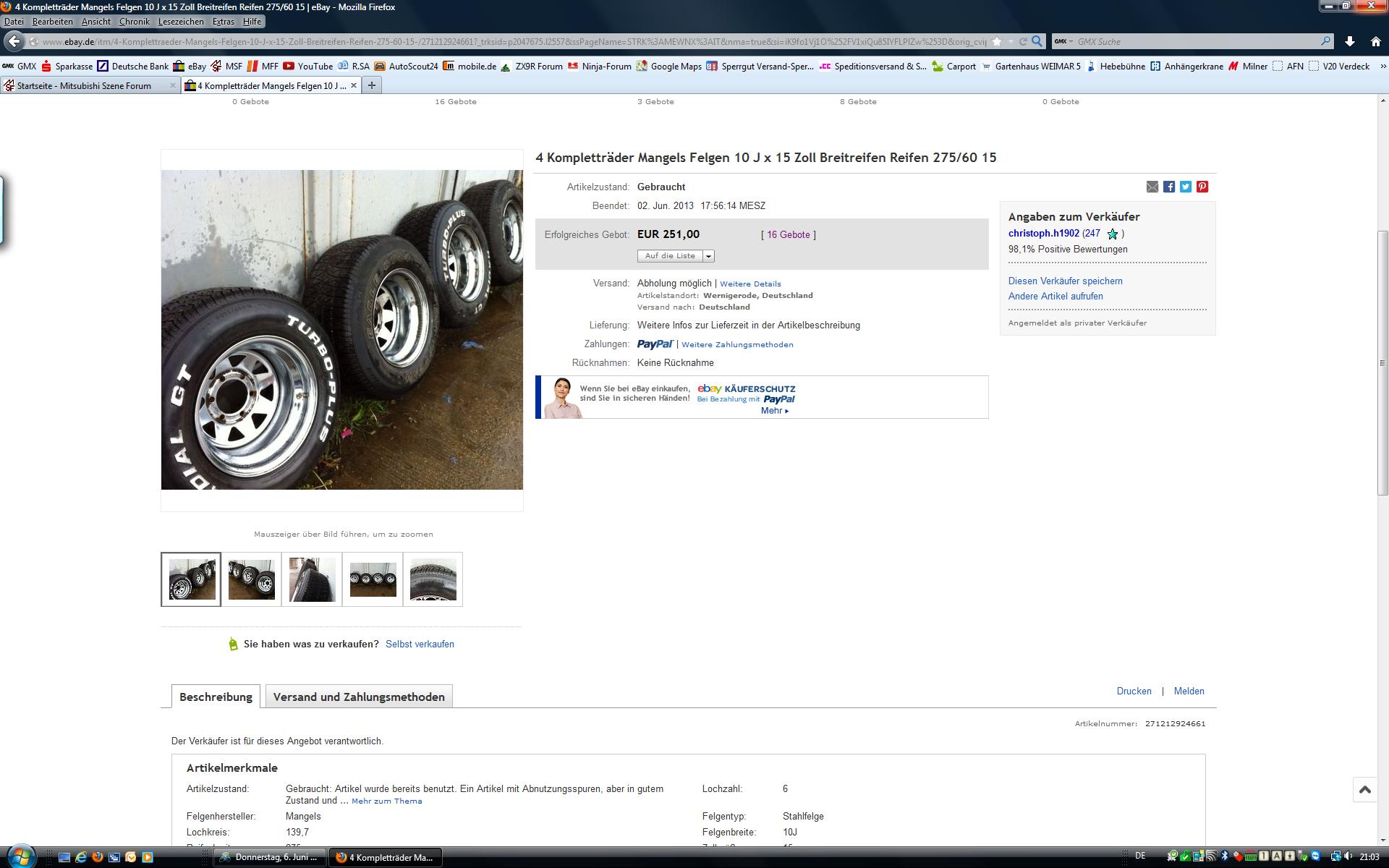

      - gebrauchte Felgen:
      ebay.de/itm/4-Komplettraeder-M…253D&orig_cvip=true&rt=nc

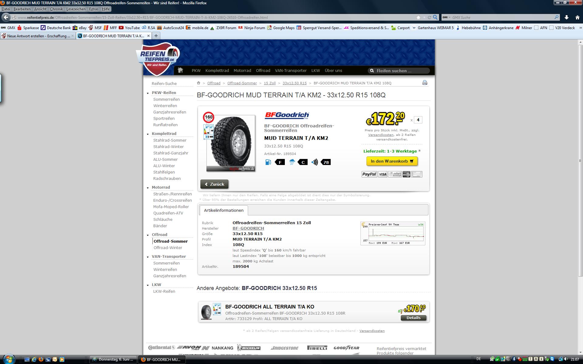

      Die werden morgen geholt, aufgearbeitet und bekommen dann diese Reifen in 33 x 12,5 R15 (315/ 50 R15).......... BF GOODRICH MT :love: :love: :love: :love:
      reifentiefpreis.de/Offroadreif…-24510-Offroadreifen.html
        224,75 kB, 1.920×1.200, 898 mal angesehen
